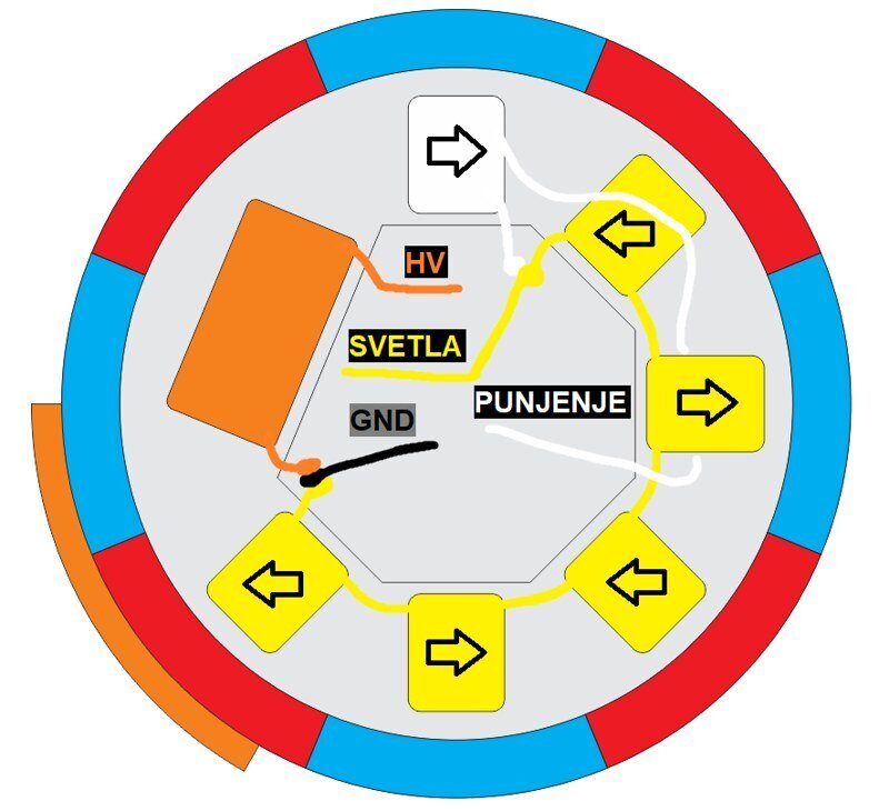

Tu ti je izlaz iz namotaja zveknuo najverovatnije. Prvo proveri osigurač(e), drugo.... proveri da li imaš napajanje do prekidaca svetla. Posle ove dve provere znaces mnogo više gde boli. Posle proveri i punjenje.

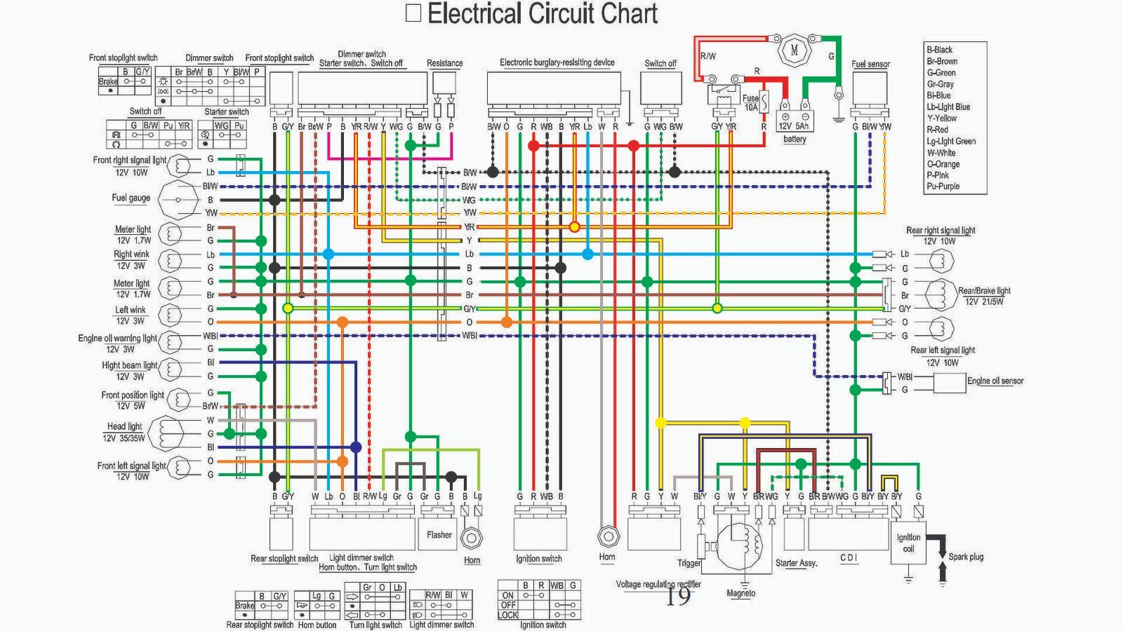

Problem sa Sprint Exactly 50ccm, Prednja svetla su prestala da sijaju, ostala signalizacija uredno radi. Akumulator nov. Da napomenem da sam dopunjivao akumulator zbog odrzavanja a nisam skidao kleme. Ovo su neke seme koje sam uspeo da nadjem ali ne umem da ih procitam, posedujem unimer... Mogu da premerim AC/DC/otpore
