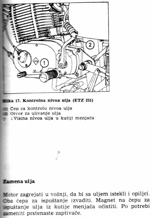

drumskalisica 8741 Napisano Jun 12, 2008 Ne silazi, 5900 postova Lokacija: Novi Sad - Cacak, Srbija Motocikl: Suzuki GS 400, Sacsh Madas 125, Piaggio Zip, Tomos Targa, Honda NX 650 Dominator Prijavi odgovor kao problematičan Sto se tice kolicine ulja, sipa se 0,9 l u ETZ-a 250/251. ako nece da procuri na kontrolni otvor sa strane, upalis motor, pustis da malo radi i prebaci visak ulja iz srednjeg dela bloka u bocni i onda opet proveris i to je to . Sto se menjaca kod ETZ-a 125 i 150 tice, oni su identicni, ALI ( uvek mora da bude neko ALI ) motori proizvedeni do 1986 godine su imali deblje viljuske ( oko 3,5 mm ), i klizni zupcanici u tim motorima su imali sire kanale za te viljuske . Posle 1986 godine isti modeli su imali tanje viljuske ( oko 3,2mm ) , a i njihovi zupcanici su imali uze kanale. Trgovci to ne znaju, a ko radi menjac nek uzme subler u ruke, premeri svoj menjac, pa sa sublerom u nabavku. Ove mere sam dao onako iz glave, a tacno su napisane u MZ manual 125/150 . Srecan rad ! Citat Podeli ovaj odgovor sa prijateljima Link to post Share on other sites More sharing options...

drumskalisica 8741 Napisano Jul 25, 2008 Ne silazi, 5900 postova Lokacija: Novi Sad - Cacak, Srbija Motocikl: Suzuki GS 400, Sacsh Madas 125, Piaggio Zip, Tomos Targa, Honda NX 650 Dominator Prijavi odgovor kao problematičan Verovatno imas neki problem sa kuglicom za ler. Vidi sliku iznad, to ti je kad odvrnes sraf broj 4. - cep za utvrdjivanje neutralnog polozaja. Kad odvrnes taj cep, isteci ce nesto ulja ( podmetni tacnu), i treba da ti ispadne oprugica i kuglica ( budi pazljiv da ti ne odlete negde). Ako ih nemas - znaci treba da ih nabavis. Mozda ih i imas, mozda je opruga pukla, a mozda se i zaglavljuje ako se nakupilo neceg oko njih. Ako ih nemas, najbolje da nadjes original, veca kuglica ne moze, a manja ne radi posao. Opruga upada u rupu na srafu koji si odvrnuo, a kuglica takodje mora da upada glatko bez zapinjanja , a ne sme da ima ni mnogo lufta ( mozda je nekad neko menjao, pa stavio neodgovarajucu. Originalna kuglica i opruga u N. Sadu kostaju tri evra - cini mi se . Citat Podeli ovaj odgovor sa prijateljima Link to post Share on other sites More sharing options...
Deki_989 0 Napisano Jul 26, 2008 U prolazu, 63 postova Lokacija: Uzdin Prijavi odgovor kao problematičan Hvala na savetu,pokusacu.A dali moze da se desi da nesto poremetim kad izvadim tu kuglicu,znam da su me upozoravali kad sam kupio mz-a da ne otvaram taj sraf da ne pokvarim menjac. Citat Podeli ovaj odgovor sa prijateljima Link to post Share on other sites More sharing options...
DUKI 215 Napisano Jul 26, 2008 Drug član, 1404 postova Lokacija: Jagodina,Srbija Motocikl: Moto Guzzi Nuovo Falcone 500 Prijavi odgovor kao problematičan Ja sam vadio to greskom prilikom ispustanja ulja,pa kada sam vec izvadio lepo nastelujem ler.Stavis kuglicu na oprugu,ubacis gore pa zasrafis sraf.Zavrnes sraf do kraja ali lagano nemoj da pretezes,i onda trazis poziciju gde najlakse upada u prvu i obratno iz prve u ler.Ja sam ima problem sa lerom dosta tesko se "nalazio"sada iz prve.Pogledaj da li imas bakarnu podlosku,ako nemas prvo nju nabavi(10 din na buvljaku),da bi sprecio curenje ulja jer kao sto rekoh sraf verovatno nece biti stegnut do kraja kada mu nadjes naj bolju poziciju. Citat Podeli ovaj odgovor sa prijateljima Link to post Share on other sites More sharing options...
wice 85 Napisano Jul 26, 2008 Drug član, 1838 postova Lokacija: obrenovac Motocikl: cbr 600f Prijavi odgovor kao problematičan sigurno te zeza kuklica,mada ja mislim da se taj sraf zateze do kraja,bar tako pise i u manualu,a ako nemas kuglicu mozes je naci od nekog lezaja,bitno je da lagano prolazi kroz otvor na srafu. Citat Podeli ovaj odgovor sa prijateljima Link to post Share on other sites More sharing options...
Deki_989 0 Napisano Jul 26, 2008 U prolazu, 63 postova Lokacija: Uzdin Prijavi odgovor kao problematičan Hvala na savetima, sada trenutno nemam vremena, ali cu za koji dan to sigurno uraditi.Kada budem odvrnuo taj sraf,iscurece mi ulje,dali treba da sipam,i dali se sipa u onaj isti otvor gde sipam ulje u menjac(dali je to isti otvor)? Znam da nije ovo tema,ali sam hteo da pitam zasto mi puca kurbla?Dali je nisam dobro postavio,ili su jednostavno loseg kvaliteta nove kurble?Kada mi je pukla stara kurbla narucio sam novu,ali je nova napukla taj isti dan,i svakim danom se sve vise krivila ka dekli,morao sam da je skinem jer vise nisam mogao da je stisnem,i sad palim na gurku,pa sam hteo da vas pitam za savet pre nego sto stavim drugu. U pitanju je MZ etz 250 Citat Podeli ovaj odgovor sa prijateljima Link to post Share on other sites More sharing options...

DUKI 215 Napisano Jul 26, 2008 Drug član, 1404 postova Lokacija: Jagodina,Srbija Motocikl: Moto Guzzi Nuovo Falcone 500 Prijavi odgovor kao problematičan Zategne se on do kraja ali ne bas jako kao onaj sraf za ispustanje ulja,jer je potrebno lepo nastelovati menjac.Nakon zvrcanja srafa vrtis ga par mm levo-desno uz stalno proveravanje poluge menjaca,onako bez kvacila,gde se naj lakse saltuje i na toj poziciji ga ostavis a bakarna podloska ti omogucava da ne moras da ga krvnicki dotezes zbog eventualnog curkanja ulja.Bar kod mene kada sam ga dotegao koliko moze nije bilo sanse da se ubaci ni u jednu brzinu. Citat Podeli ovaj odgovor sa prijateljima Link to post Share on other sites More sharing options...

drumskalisica 8741 Napisano Jul 26, 2008 Ne silazi, 5900 postova Lokacija: Novi Sad - Cacak, Srbija Motocikl: Suzuki GS 400, Sacsh Madas 125, Piaggio Zip, Tomos Targa, Honda NX 650 Dominator Prijavi odgovor kao problematičan Ja sam par puta imao problema sa srafovima koji drze kuglicu. Bioisam popizdeo, pa sam povadio desetak komada iz raznoraznih MZ-a, i utvrdio da nisu svi iste duzine ( svio su bili od MZ-a 250, al od razlicitih modela ) . Zakljucak : Razni modeli ( ES, ETS,TS, EtZ ) imaju i srafove razlicite duzine . Neki mi bas i nisu delovali fabricki ( mala privreda, sam svoj majstor ) . Zadnji put su MZ-i kod nas uvezeni 1990 god. tako da najmladji sad ima 18 godina. Za tih 18 godina svaki je u proseku promenio bar po pet vlasnika, a svaki vlasnik je imao bar po nekoliko majstora ( Pravi majstori, polumajstori, drugari i slicno ). Na pola tih MZ-a je prilokom popravke stavljani delovi od drugih modela ( ko se kako snasao ). Prema tome ima svega. Sto se srafa za kuglicu tice, Najbolje je ubaciti motor u prvu ili drugu brzinu, izvaditi sraf, sublerom izmeriti dubinu rupe do valjka, pa onda premeriti sraf. Sraf kad je stegnut do kraja treba da bude na 1 mm od valjka ne vise. Citat Podeli ovaj odgovor sa prijateljima Link to post Share on other sites More sharing options...
