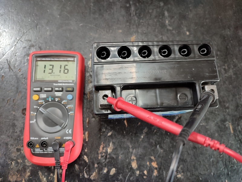

akumulator nije dobar
po davanju kontakta ne sme ici ispod 12.2-12.3V
punjenje dobro

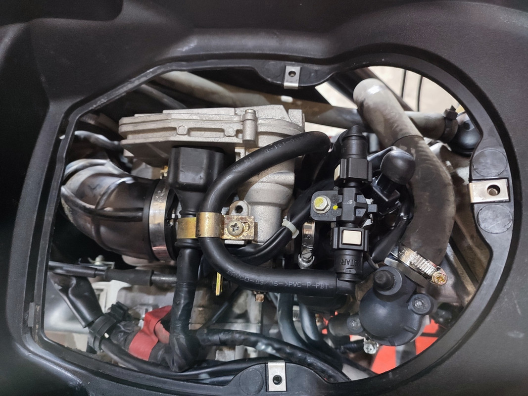

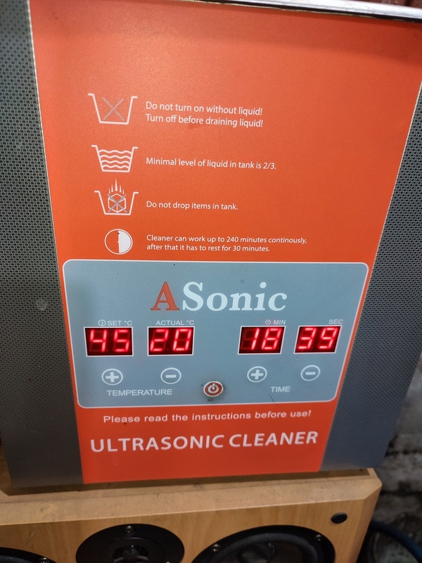

ovde je receno da je ciscena klapna i map senzor ultrazvucno + ubacena nova verzija programa racunara motora, porverena dizna, prestelovani ventili..... ja se pitam kako?
Da bi se to odradilo moraju se poseci oem pvc vezice koje su presvucene gumenom izolacijom, skinuti selna sa creva ibera a ona kad se skine nema nazad vec se druga montira.
Ovde sve stoji kako je fabrika stavila (oznacih strelicama), sve sem pvc vezice na crevu kuc. f. vazduha.... budi sumnju da je receno odradjeno.
Sa druge strane nema nove verzije porgrama, ta koja je upisana to je to i map senzor nije moguce ocistiti jer se nalazi u samom racunaru, nema ga na kuc.f.vazduha nit ga ima kao na klapni od 500ccm.

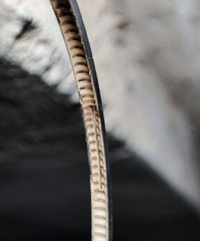

kais je dobar, platna zveci

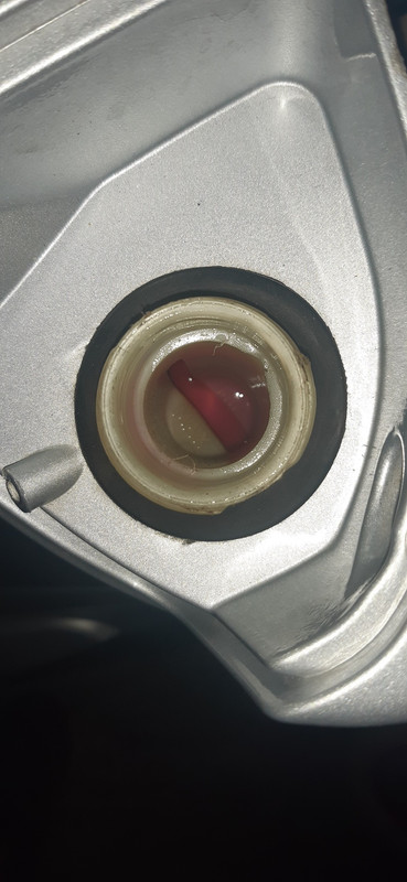

nema ovde A od Antifriza.... ispustaj, menjaj

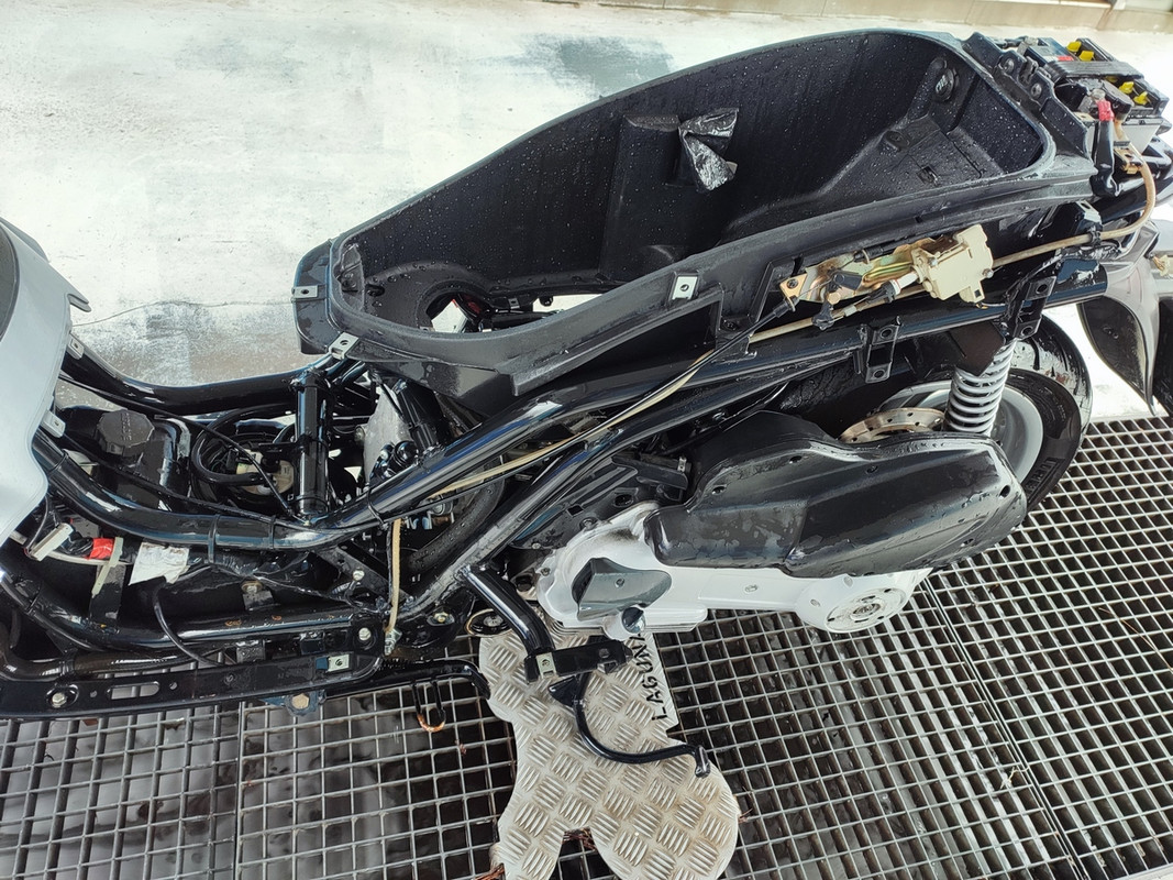

vreme je da se pakuju plastike, nema ni jednog poz. svetla pozadi
moguce da su oem
cim je prazno znaci da nema vise... a ja nemam reci kako se radi poSo

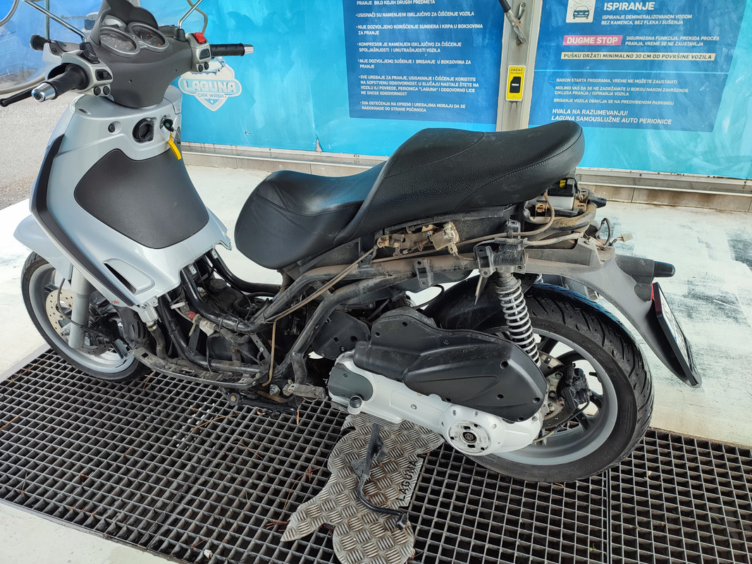

Treba uraditi sledece..... zameniti akumulator, zadnje amortizere i auspuh posto se raspao iznutra jbg punoletan je jos malo.
Na malom servisu otvoriti CVT, vratiti oem rolnice i zamniti roler kaisa, staviti plastican poklopac na dekli kod kvacila jer nedostaje.

Bevka propisala antifriz
Bilo je pitanje gde je procurelo, pumpa je vec dva puta radjena, mozda na kucistu gore, mozda neko crevo.....

nismo se videli, menjaju se okolnosti, Losmi je prodao Beva
u Okt. mesecu stizu mi slike od Strahinje, novog vlasnika

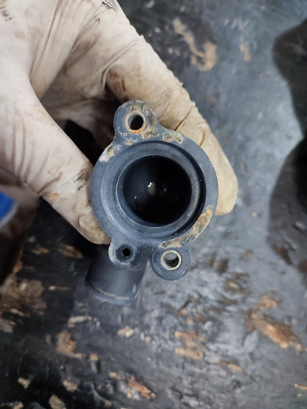

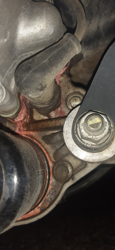

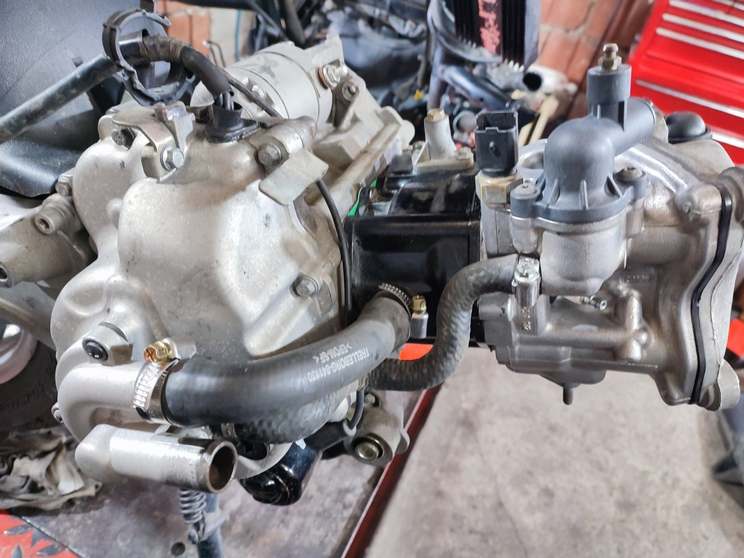

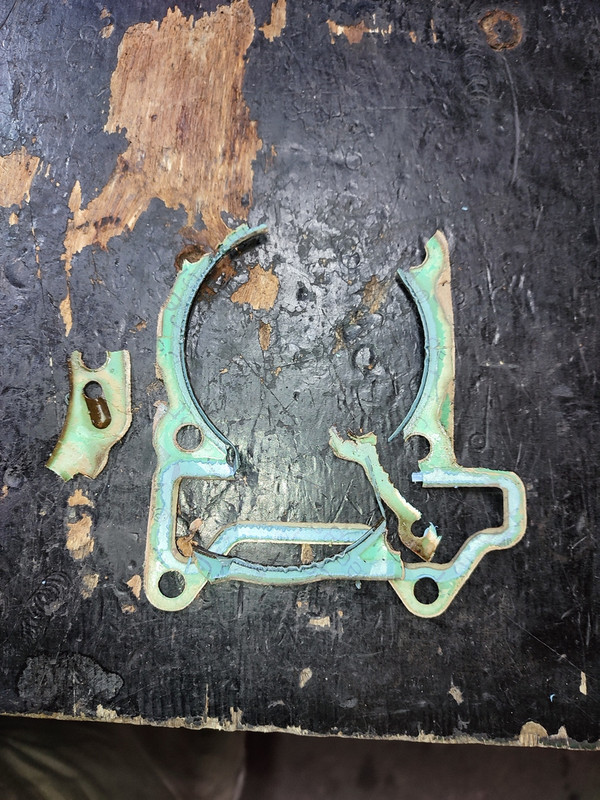

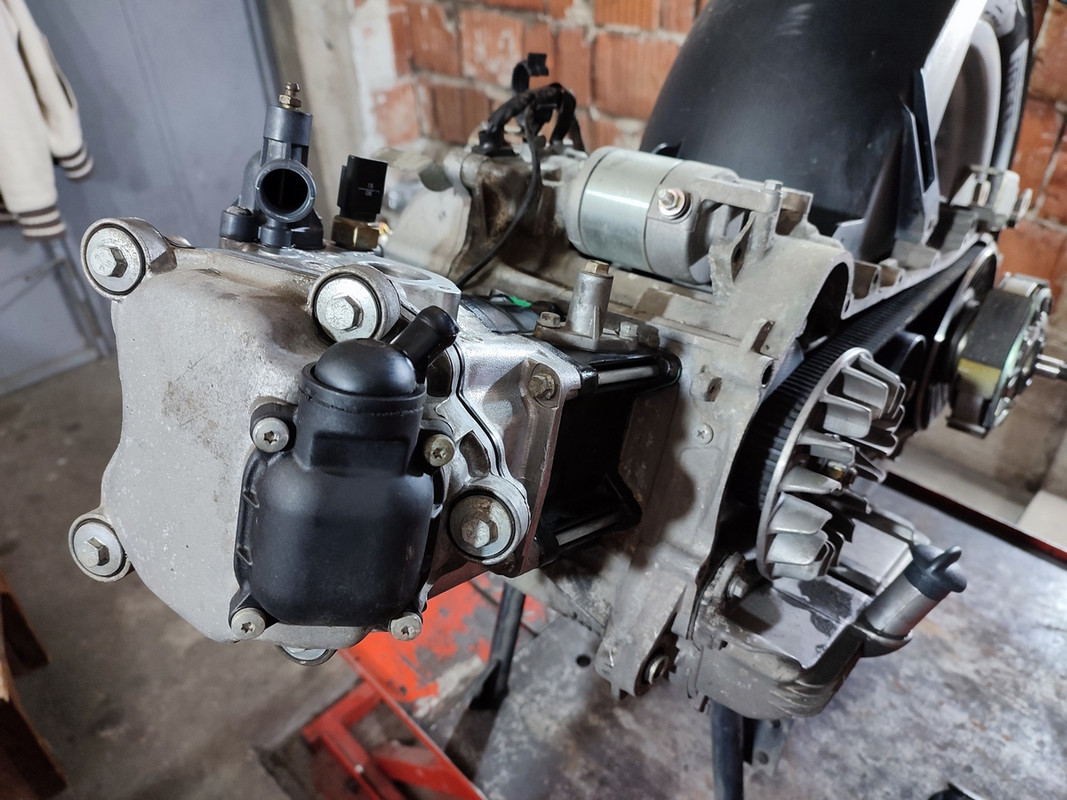

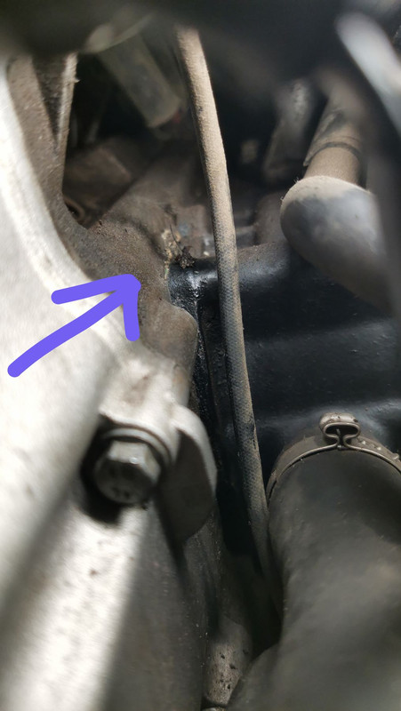

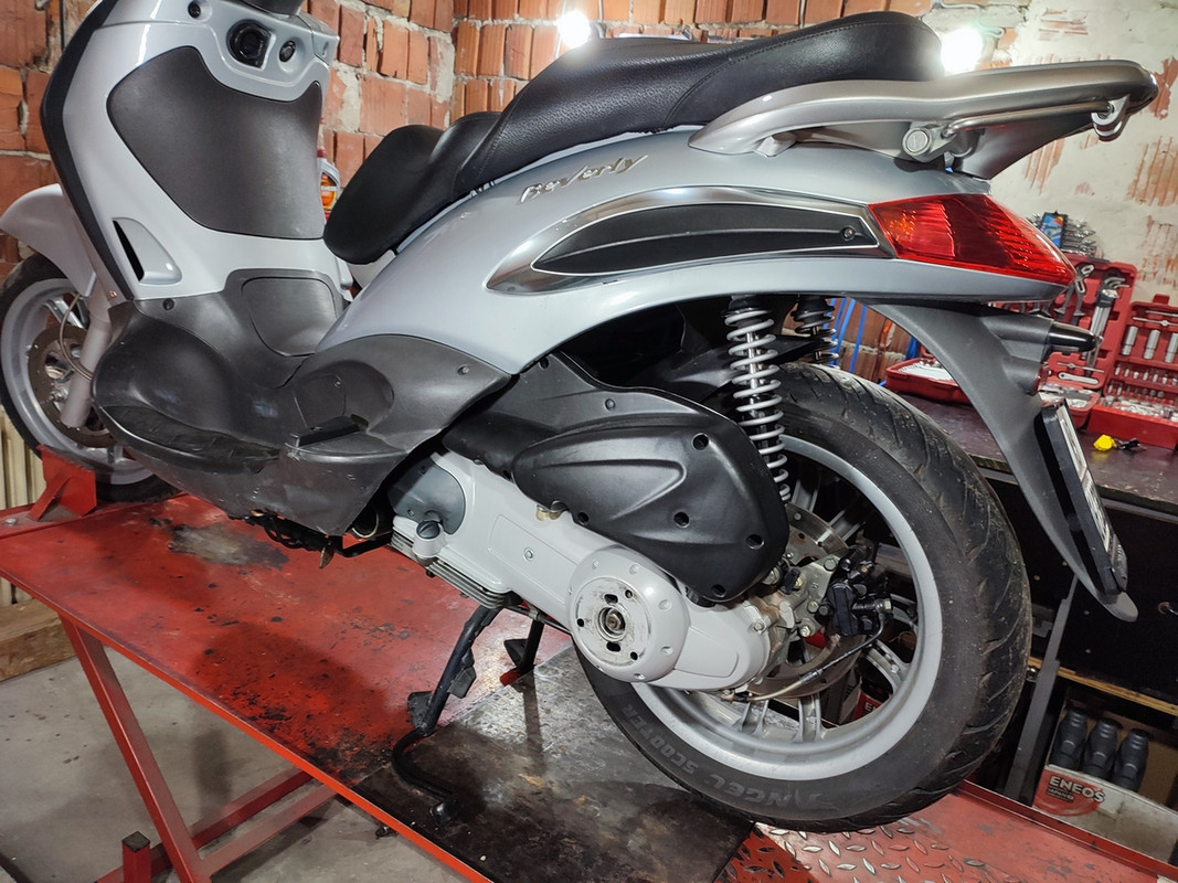

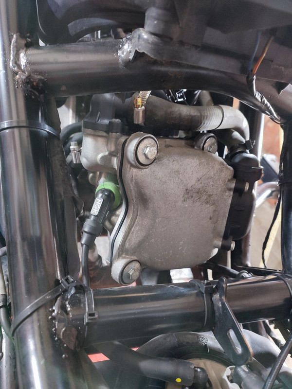

Locirano je gde pusta antifriz, fino pusta na spoju agregata sa cilindrom, mora se izvaditi vani nema druge.
doslepana makina, ne mogu probati paljenje da cujem kako radi

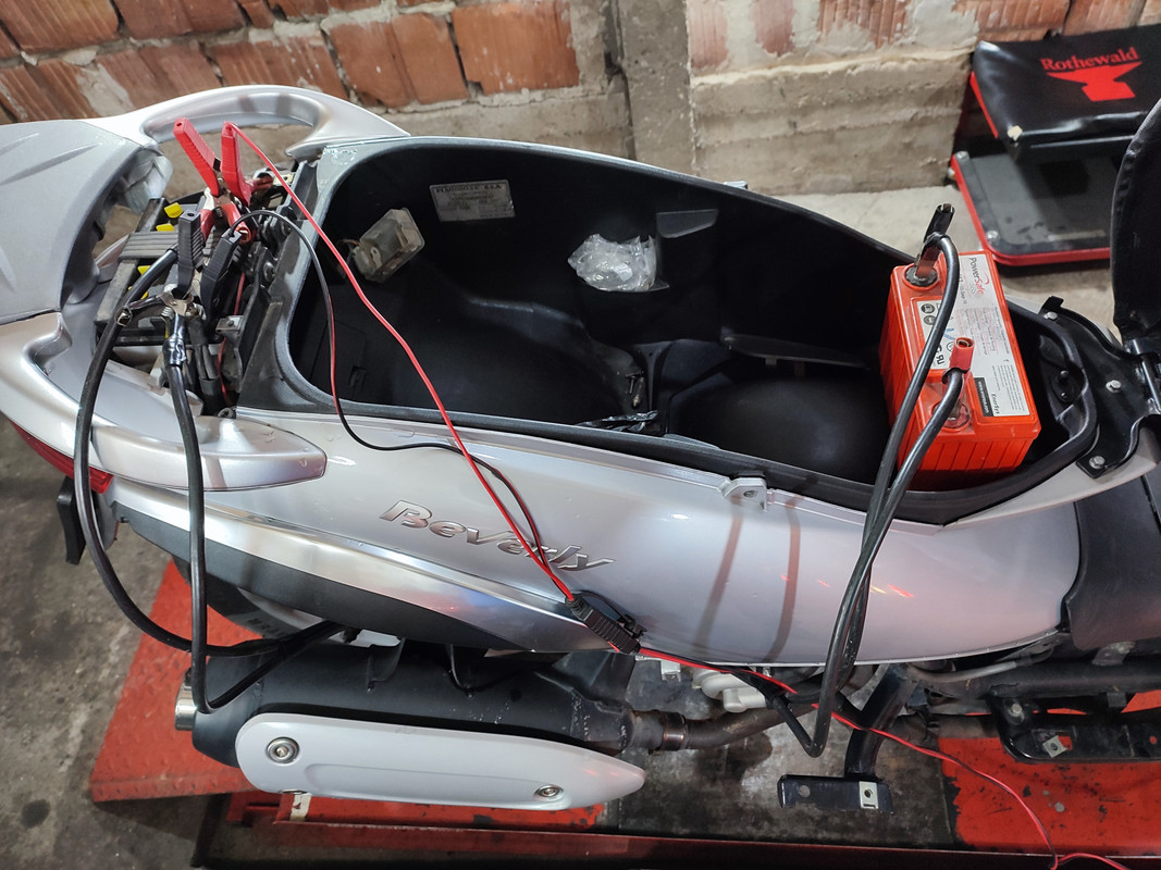

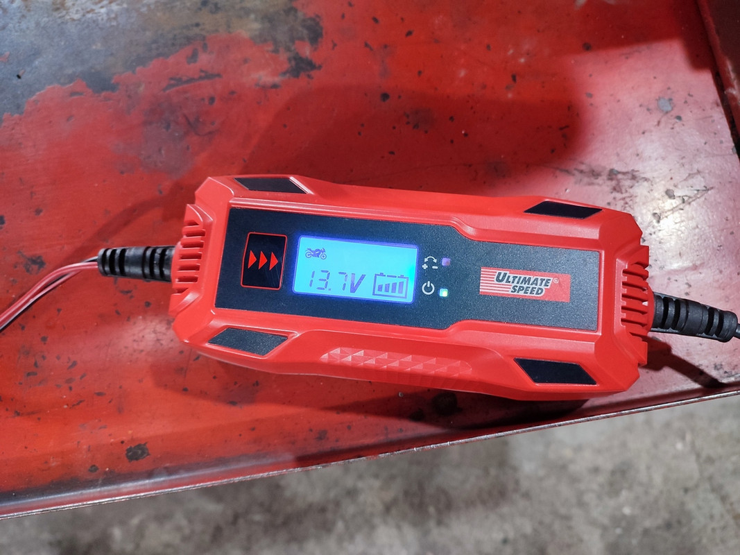

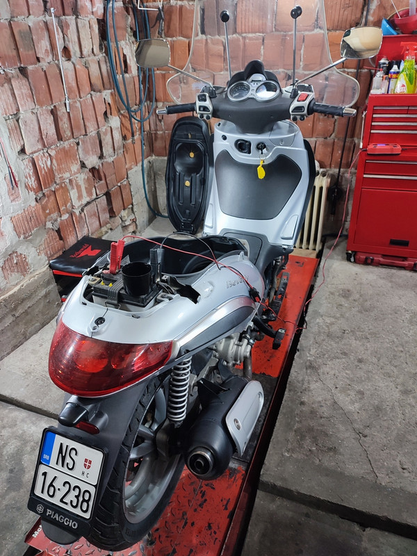

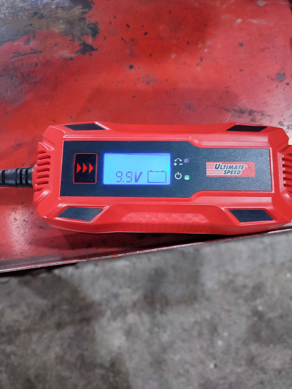

i dalje je unjemu baterija koja nije dobra
punjac
je ne registruje
prespojiti sa drugom baterijom da bi se pokrenulo punjenje
sutradan nije sjajno ali je bolja situacija
makina upalila, zdrav zvuk ima tako da moze ici za pocetak

Samo jedan tip za punjač, pročitati uputstvo!
Ne treba taj dodatni akumulator da se kači!

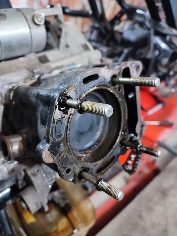

Da nastavim dalje.... dok me temp. nije skroz spicila
izgleda kao novo, ka da je juce tek upaljen

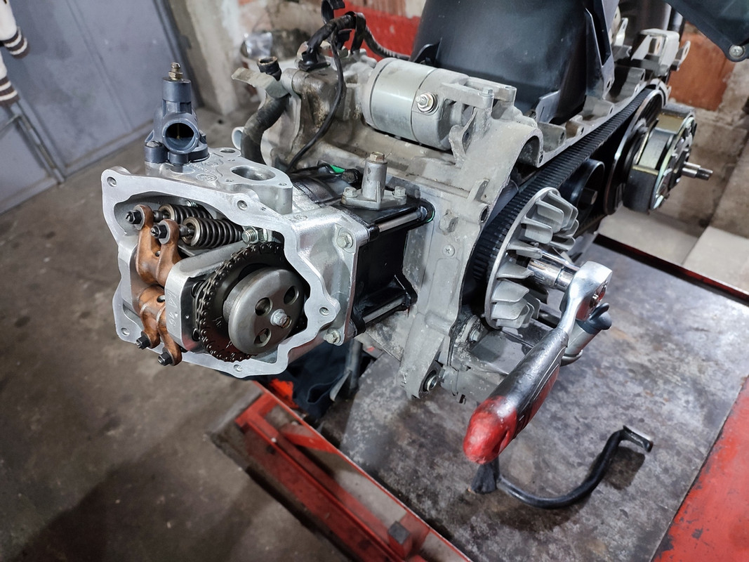

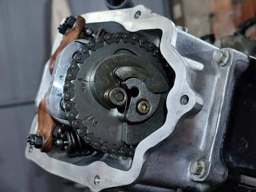

pozicije karika nisu dobre
kako treba biti

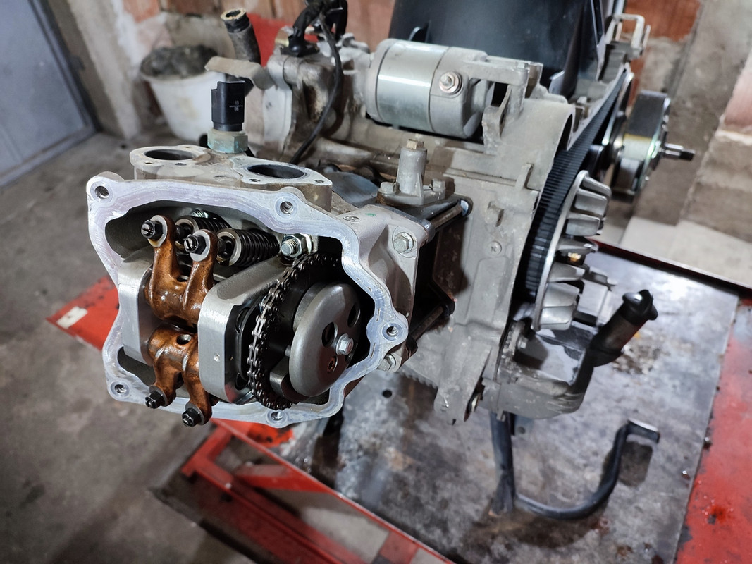

srafovi su dobri, lanac bregaste, spaner, klizaci.... sve je u Ok stanju
podatak za brezone ako nekom zatreba

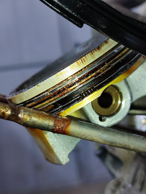

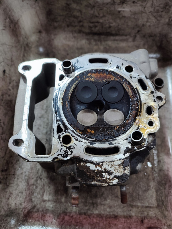

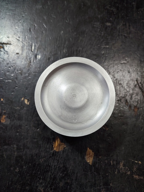

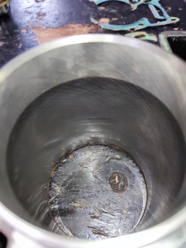

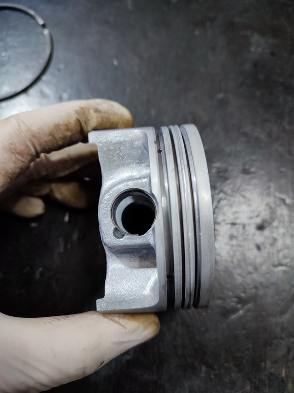

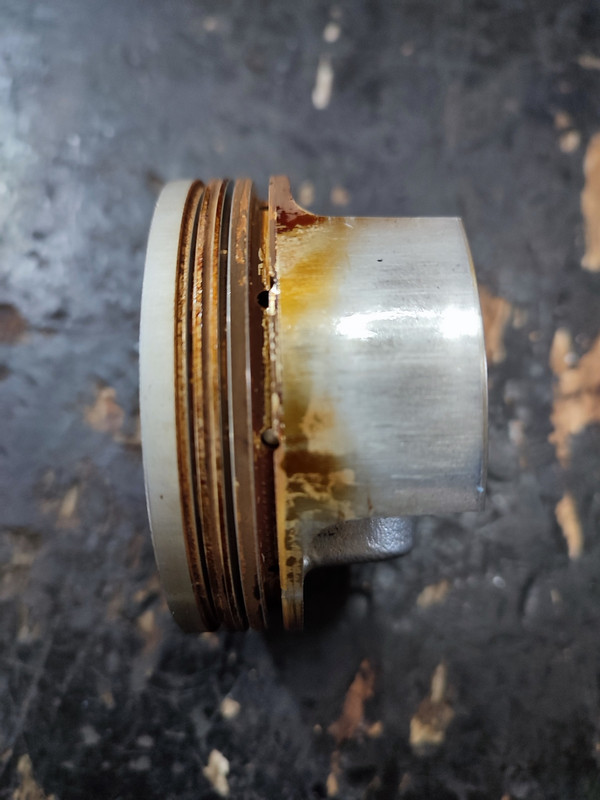

cilindar je malko dobio po nosu
poslednji cas za spas

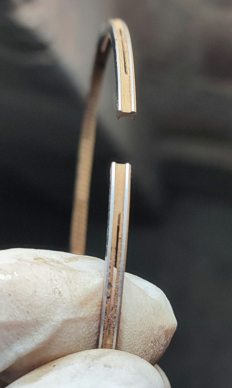

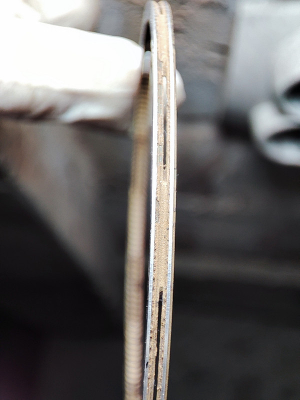

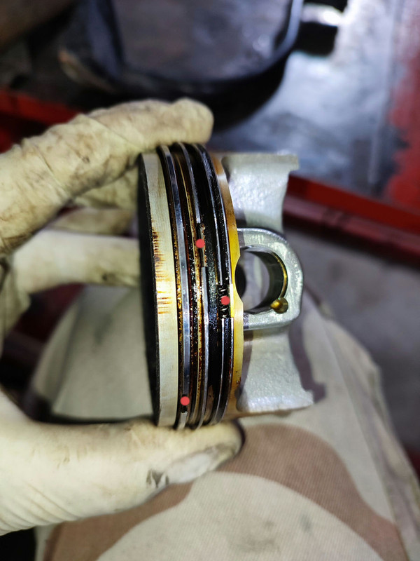

stanje uljne karike

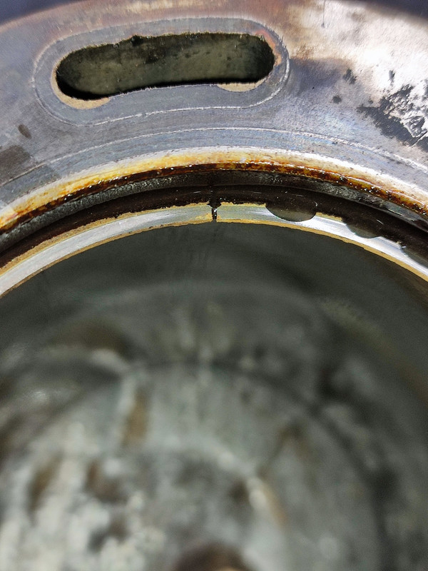

Cinjenice govore da je ribanje krenulo, sto bi dovelo do zaribavanja tj dosta vece stete.
Cinjenice takodjer govore da je ovde kumovalo prisustvo vlage, kondeza, vrlo moguceg propustanja rash. tecnosti u komp. prostor jer je cista hrdja zatecena.
ako se pogleda lani....
U sistemu je skoro pa voda bila, sto moze da znaci svasta i nista. U glavnom, kod ovog agregata zna se desiti da preko noci dok se agregat hladi dodje do propustanja antifriza u komp. prostor.
Prvi simptom (da znadete) tog desavanja je malo teze jutarnje paljenje, vremenom postaje sve teze i moze s eprimetiti belicast dim i osetiti drugaciji miris iz auspuha.
Na kraju krajeva nema vise paljenja jer je prevelika kolicina antifriza usao i cim klip ode u GMT pljusne svecicu i cao.
u ovom slucaju stradanje dih. cilindra spaslo je situaciju
sledi merenje, porveravanje
evo da imate i taj podatak

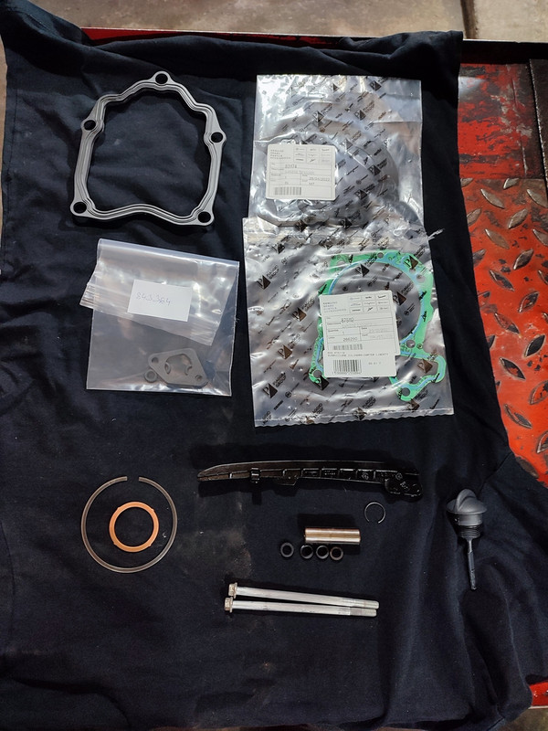

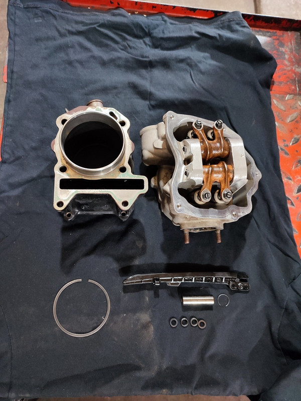

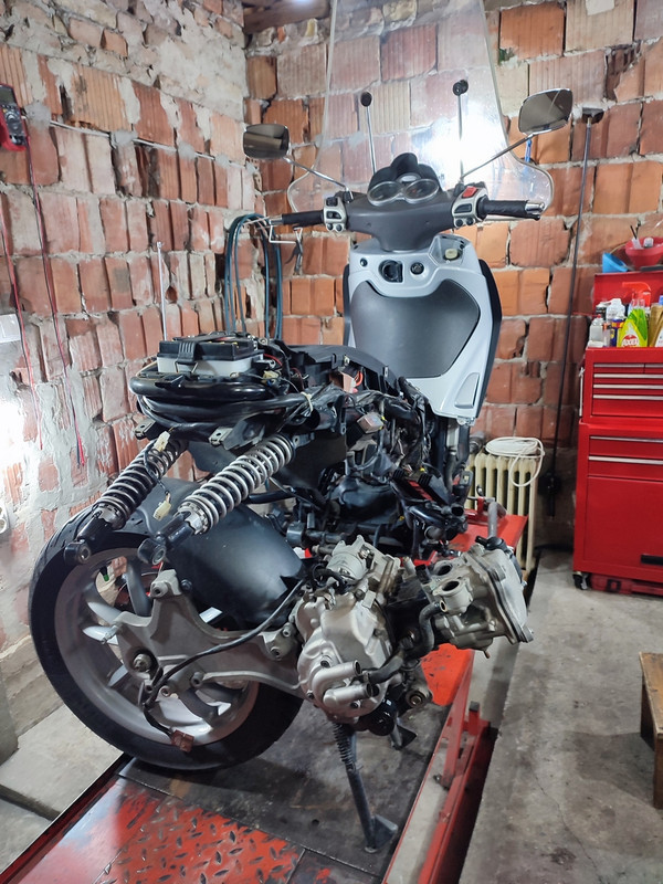

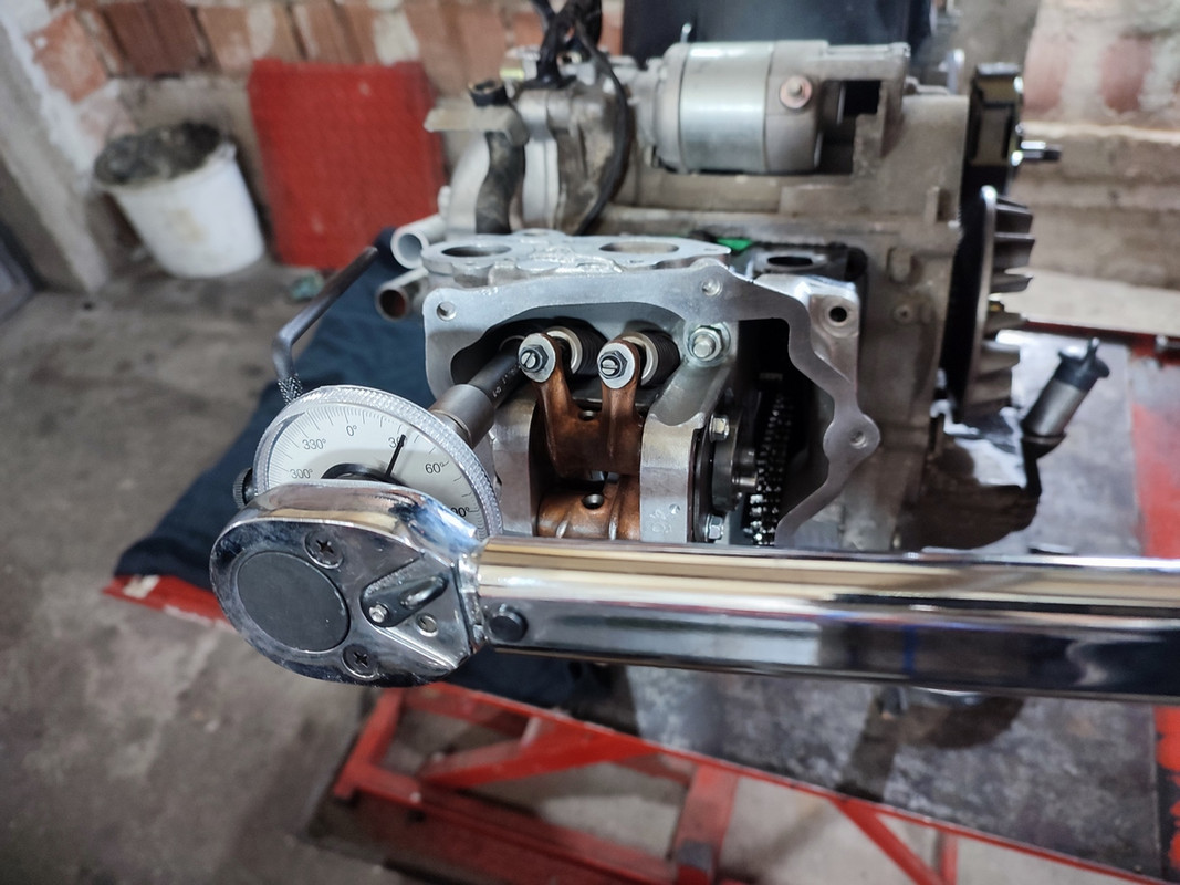

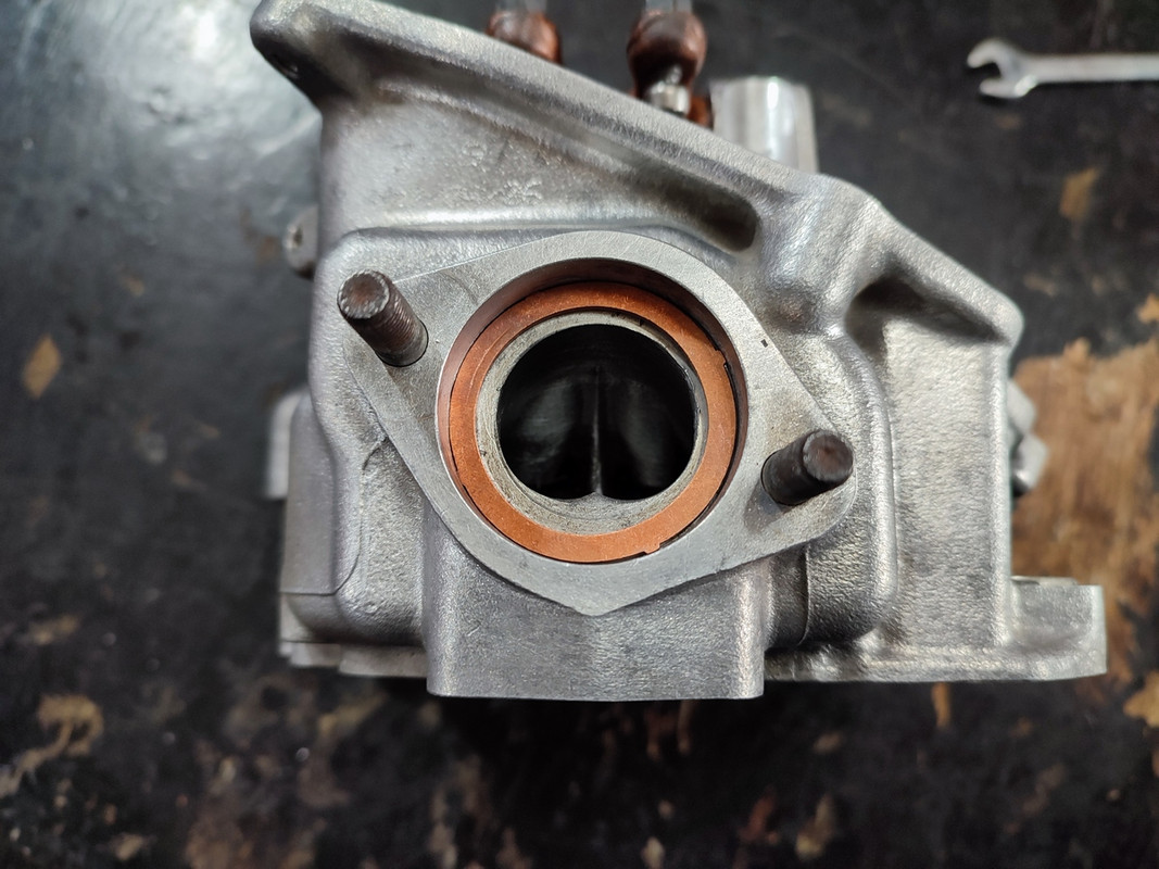

Uraditi, zameniti:
- dih. cilindra, glave, pok. ventila, spanera lanca, izduvne grane (nekad i brezoni)
- gumice ventila x4, o-ring gumice brezona x4, uslajf. siceve vent.
- hidro test glave, cilindra, ravnjanje (nije pregrejan), blago hon. cilindra
- novo ulje, filter, antifriz, selne, srediti kuc. termostat

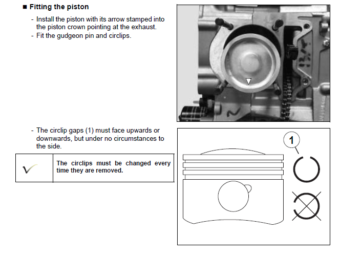

moze patkovanje

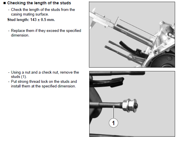

klip ima strelicu koja treba da je u donjoj zoni
neko je pitao za stezanje glave
ispostovati
kuciste srediti
pre vracanja
ventili
poklopac
crevca

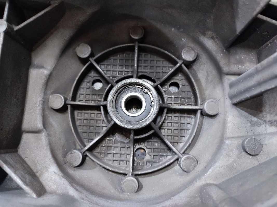

lezaj u dekli pok. cvt-a zamena
prokletinja me zajeba opet
stvoreni uslovi za startanje
samo da mu cujem glas :) ovako ostaje preko noci
Paljenje, pustanje u rad, pracenje u krug, ventilator se ceka i tako toj....

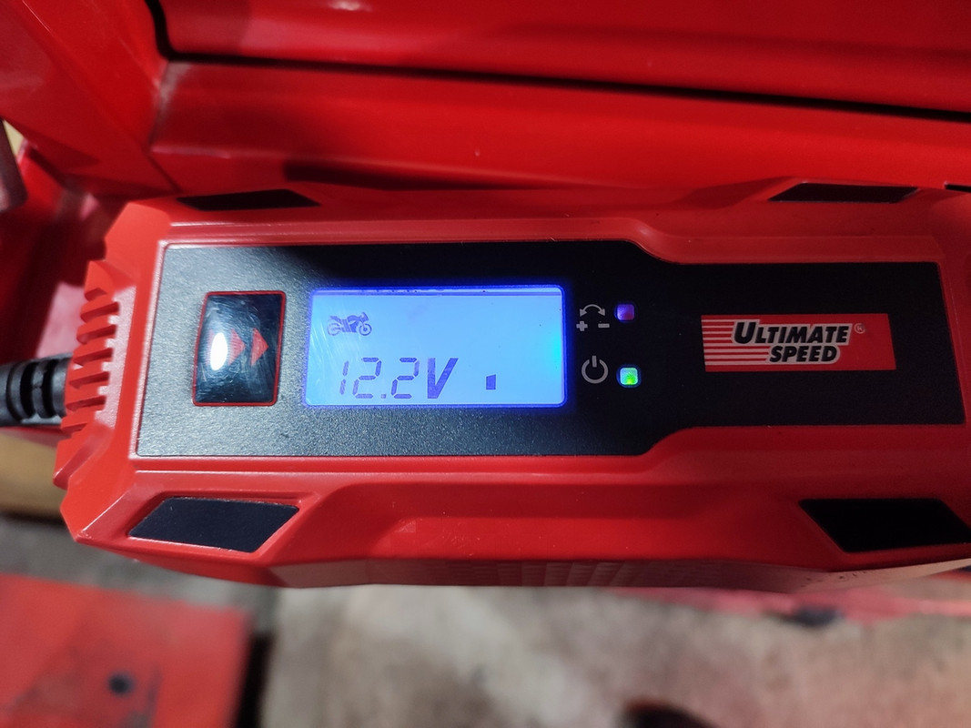

Kod zamene baterije jako je bitno da se pre toga dobro uverite i izmerite prvo potrusnju struje u fazi mirovanja pa potom i punjenje.
Ciste kleme, dobro stegnute, zdravi osiguraci se podrazumevaju.... potrosnja do 20mA, punjenje pod gasom 13.8-14.5V

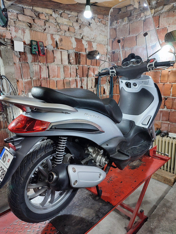

Strahinja je otisao za NS, stari cunak ide napolje a mene obradova sa lepom slikom...
sad ce komsijama da zagorca zivot ako bude vozio bez db-a :D

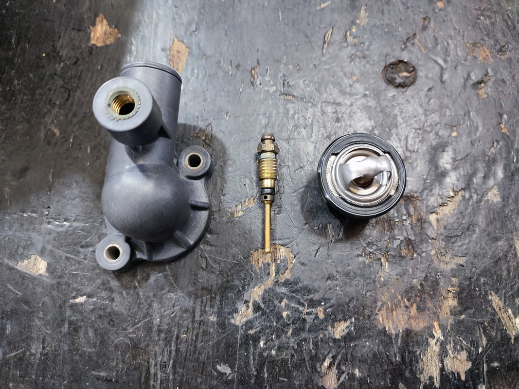

Zdravo svima. Nedavno sam se vratio u porodicu "Beverly", kupio sam beverly 250ie 2008.god. Ranije sam imao beverly 125 i njega sam vozio 5 godina, a jedno kratko vreme sam vozio Kawasaki er5 i eto me opet na skuteru. Sa bev.125 sam bio zadovoljan u tom periodu, ali ovaj 250ie je jaci i pruza vecu "rezervu snage" i moze se voziti malo i van grada.
Motor je za sad u dobrom stanju, sve je ispravno, spreman je za sezonu. Posle 300 predjenih km nemam primedbe, osim jedne, a to je da na otvorenom putu ne drzi radnu temperaturu, dok po gradu brzo dostigne radnu, a na semaforima nekad upali i ventilator.
Pretpostavljam da je termostat otvoren, zaglavljen. Mislio sam da sacekam sledeci interval malog servisa i da tad zamenim i termostat (ako je on u pitanju uopste).
Da li neko moze da mi odgovori, da li je stetno voziti "pothladjen" motor?? Temp. mu padne na 60-70C i nize pogotovo sad kad ga vozim, kad nisu vrucine.
  • Sviđa mi se 2
  • Ne silazi, 2966 postova
  • Lokacija: pvo
  • Motocikl: Connect gy6 125
Pothladjen motor je stetno voziti.Na autu sam imao takav slucaj i crkla je neka gumica ili tako nesto u termostatu.
  • U prolazu, 7 postova
  • Lokacija: Ub, Srbija.
  • Motocikl: Piaggio Beverly 250ie
U pravu si, moracu da menjam termostat, pa cu videti kad vec vozim kod majsotra da zameni i ulje i antifriz naravno.
Primetio sam da se oseca miris benzina iza motora i cini mi se da se oseca i u ulju, koje je dosta cisto i kao da se nivo ulja povecao. O tome je vec bilo reci u ovo temi, procitao sam da nesagoreo benzin hoce da naliva u karter, mada ne bi trebao na ovom modelu 250ie.  Vozim i po otvorenom putu i temp. mu padne na oko 60c. Ako je to je stvarno tako, onda se ulje razredjuje. Poceo je malo i da pucketa kad se oduzme gas.
Ipak je to konstruisano da radi na radnoj temperaturi.
Menjao sam i ja jednom na kolima termostat kad je ostao otvoren, zaglavljen, pa na autoputu nije drzao radnu.

U gradskoj voznji kazaljka dodje na otprilike 2/3 skale, dve crtice iznad pola i nikada ne ide iznad toga, kao i kod drugih vozila koje koristim, pa pretpostavljam da je to oko 92-96°C, prosecna radna temp. Tom prilikom kada se zaustavim negde upali i ventilator, ali ne znam kolika je temp. kada vozim na otvorenom putu. Tada kazaljka padne na 1/3, sto ne bi trebalo da se desava ispravnom vozilu, bez obizira na spoljnu temp. i uslove voznje.
Da je sad leto, verovatno to ne bih ni primetio.
  • Sviđa mi se 1
  • BJB Maxi Scooter Club, 4510 postova
  • Lokacija: Voždovac
  • Motocikl: Honda CRF1000D2 Adventure Sports DCT
Imao sam dva Beverlija, oba su bila na sredini skale za temperaturu u bilo kakvom režimu vožnje. Kada bi prešli polovinu za 1 ili 2 crtice upalio bi se ventilator i vratio bi se na polovinu tačno.
