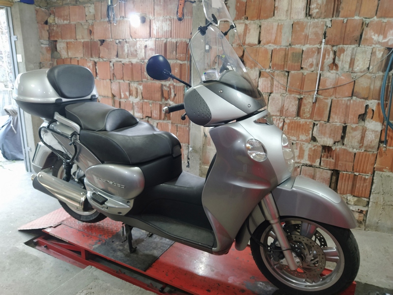

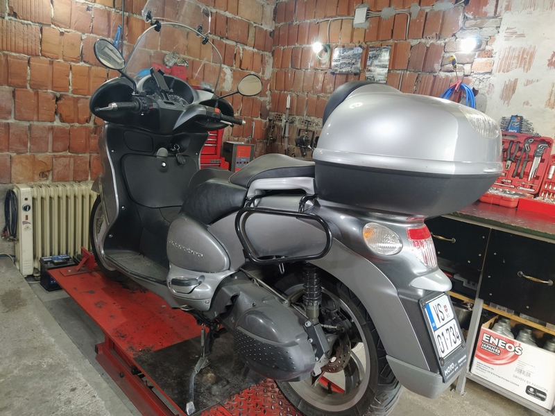

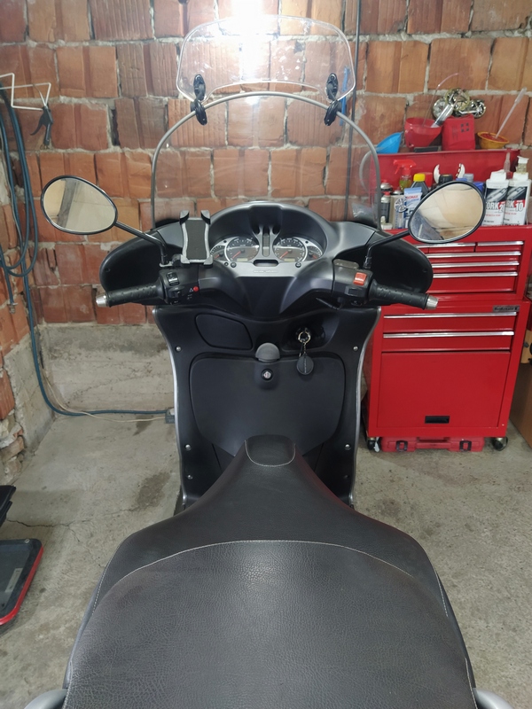

Dok se krcka mali, nek ide veliki Scarabeo
ovaj model sredinu nema, il ti se svidi na prvu il bude ruzan do zla boga u oku posmatraca
meni licno je skroz kul retro fazon, ne bi imao problema da ga vozim
dobra zastita od vetra

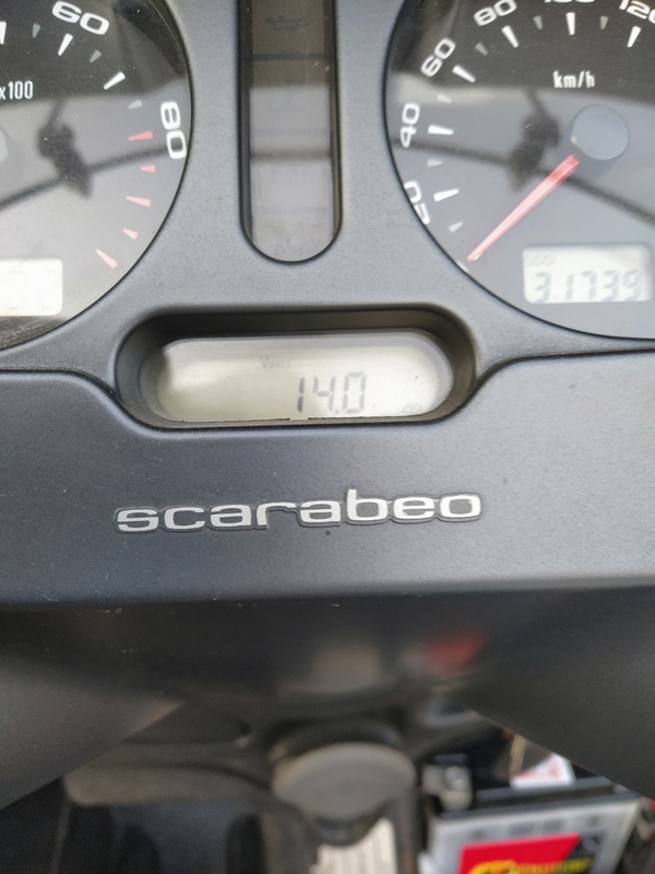

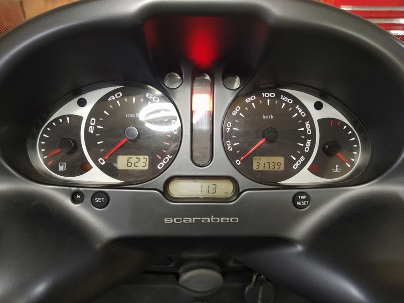

napon nekad dodje do max 12.8V, ne pokazuje brzinu kretanja, kolicina goriva hoce da zeza, otvaranje sedista preko brave (sajla) ne radi, zadnja kocnica propada.....treba ga pretresti
prvo sto spazih
zapusen odusak pumpe za vodu

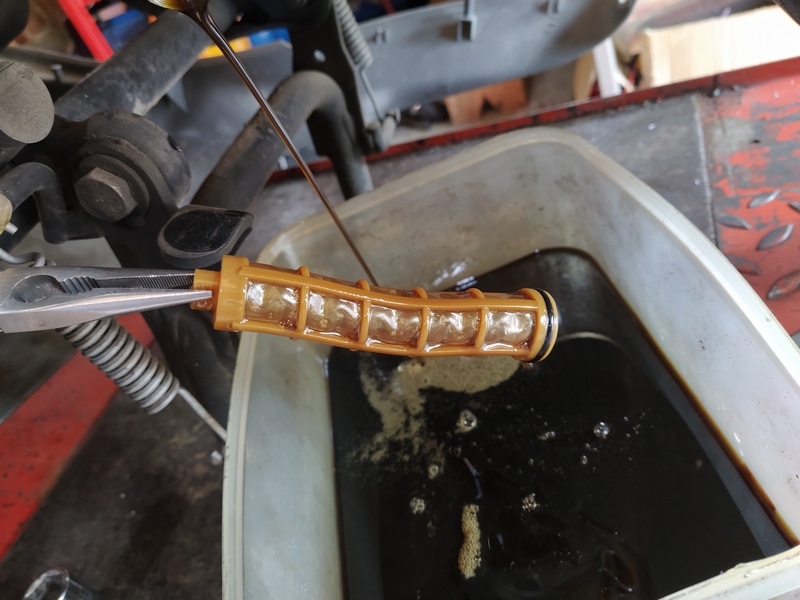

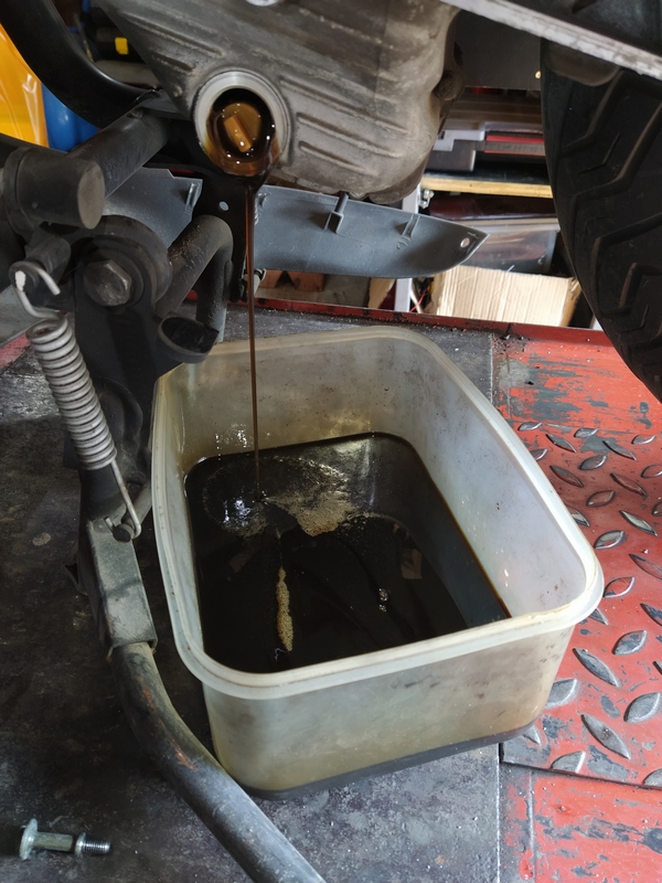

Nivo i boja ulja u motoru je ok, nivo rashladne tecnosti takodje ok... dobro je, nema mesanja.
Odusak ne sme biti niakko zapusen jer u tom slucaju ako neki semering na pumpi za vodu popusti docice pre il kasnije do mesanja tecnosti.
srafciger, cekic i kuckaj polako
dok sve ne otpadne pa igla u rupu da se ocisti kanalica
Pali, prati, ler, gas, vruc, hladan.... nema curenja, suvo sve, ok moze zamena antifriza.
To ce malo pricekati dok se ne vidi sta je sa punjenjem.
pre toga ispitati senzor brzine prednjega tocka

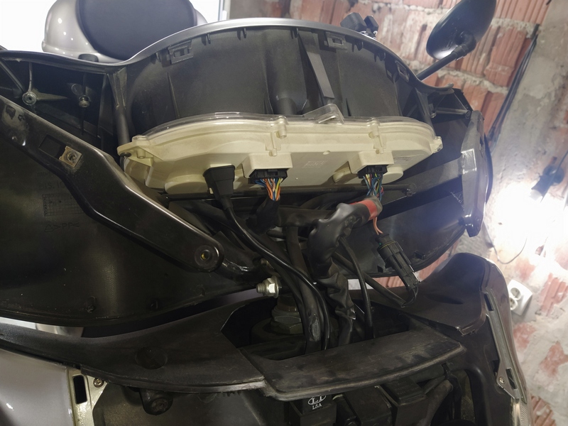

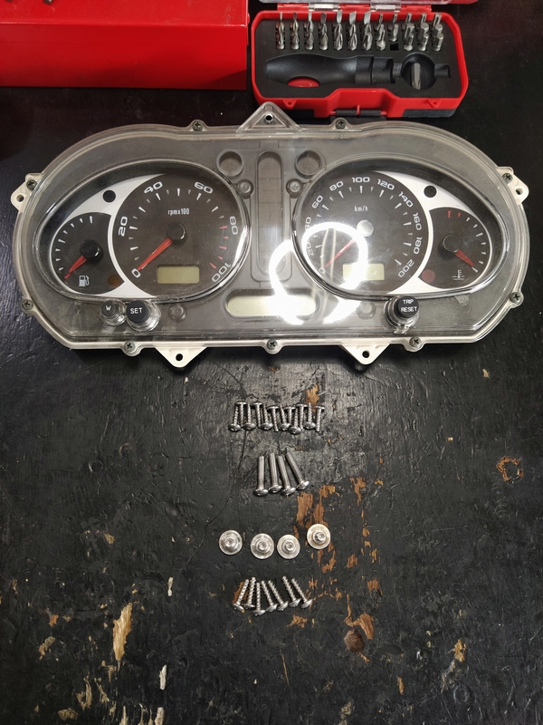

senzor ispravan, instalacija/napajanje takodje, morace se tabla zameniti
ovakvu tablu ne nadjoh nigde, em redak model em je kodirana ili ti moped
bez nje ne moze upaliti

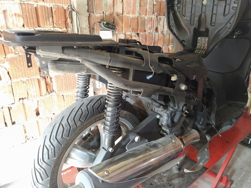

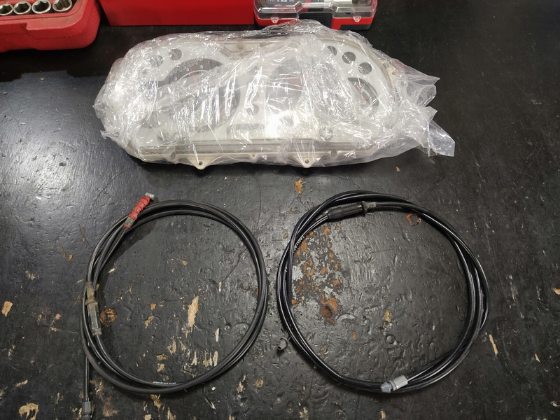

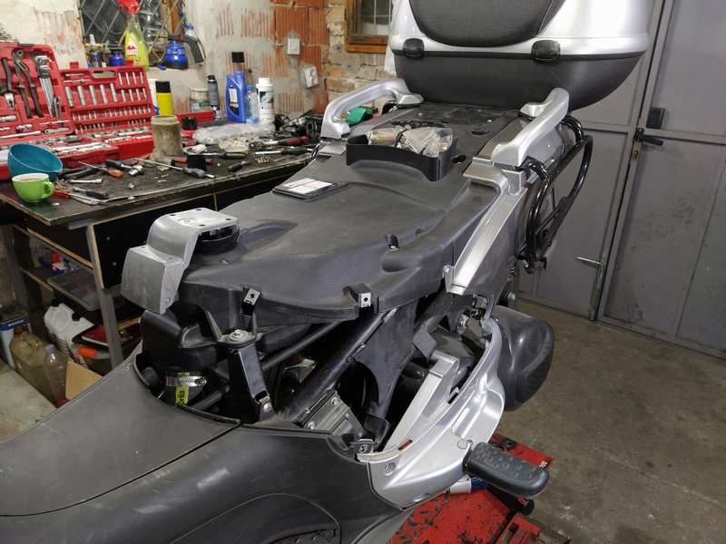

kao i svaka druga Aprilia, 500 srafa moras odvrnuti da bi dosao do neceg
zamisao je da se od 2 napravi 1 dobra
rasturati dalje zbog sajle sedista, mora se do brave doci
pukla zbog ne koriscenja
originalnu sajlu takodjer ne'moz naci, ni novu a ni polovnu
nova kosta nesto bezobrazno mnogo, spas se moze naci od sajle sedista AA
inst. tabla kodirana je takodje od AA koja zajedno sa Scarabeovom ide kod elektronicara
rasturaj dalje
levi ok
desni i ne bas

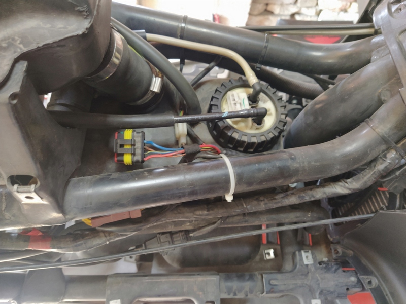

raskaciti godnji plovak i skinuti gornji rezervoar
f.v. ok
odviti jos samo 578 srafa, ima ih mnogo, ako neki zapadne magnet ih ne moze privuci

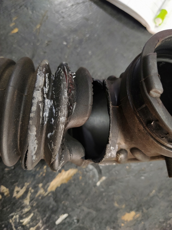

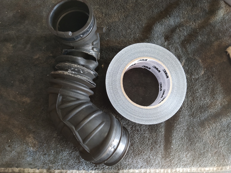

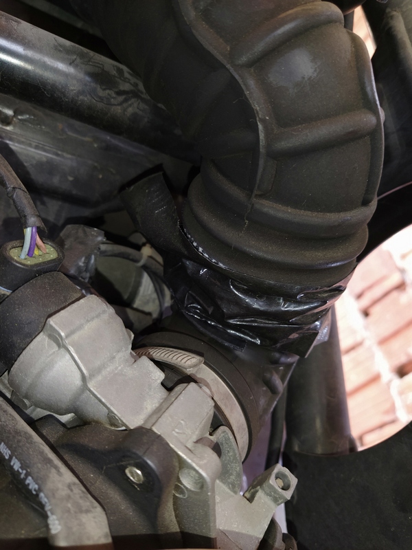

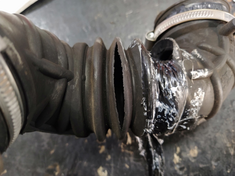

dodjosmo do usisa
i arm. trake na rebrastom crevu
polovno nema, novo se moze naruciti, cena 9.000din
dizna je ok

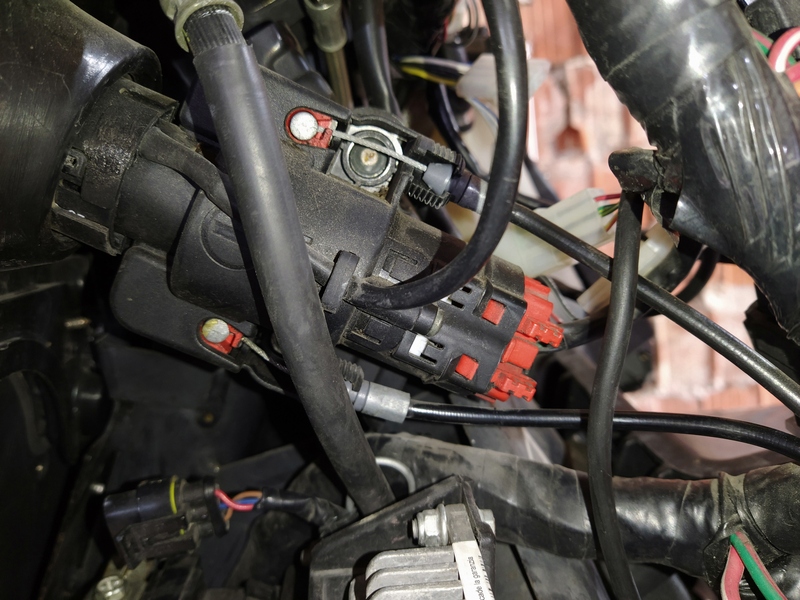

TPS da se ocisti, ventili da s enasteluju

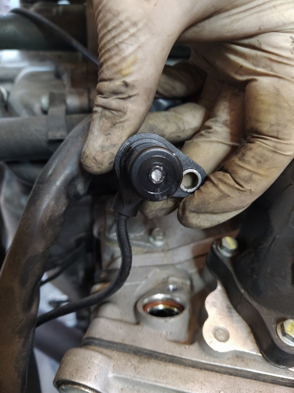

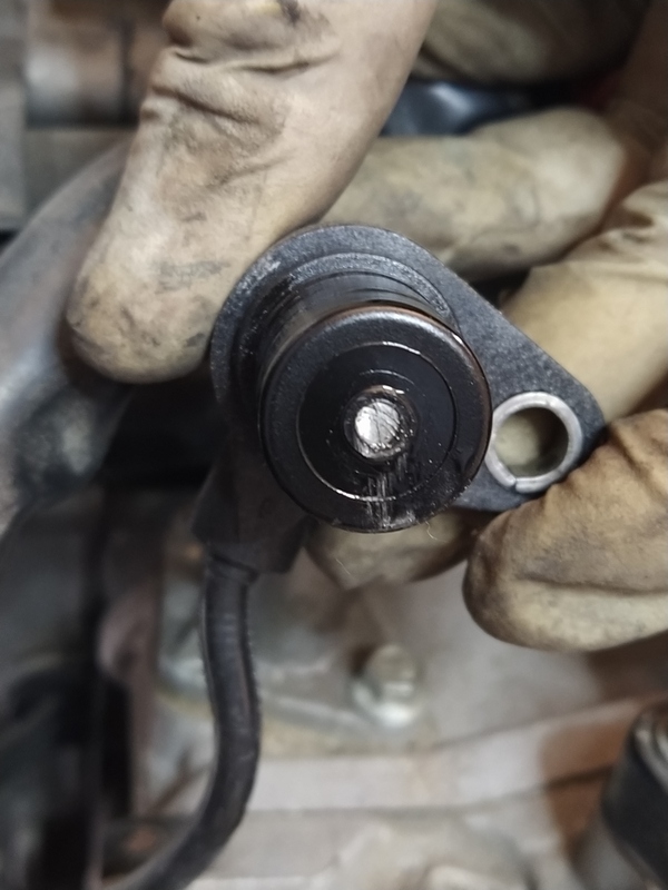

hmm ostecenja na sen. br. obrtaja
njega moze samo lanac bregaste da osteti sto ovde nije slucaj jer je dobar
il je ostec stavljen sa nekog drugog il je verglan bez spanera.... ko ce ga znati

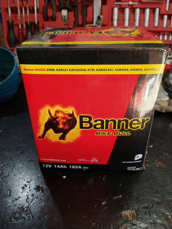

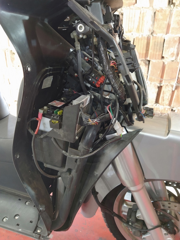

akumulator
staviti da se krcka, formiranje traje jako dugo
punjenje se poravilo zamenom akumulatora ali i dalje nije to to
konacno je skocio

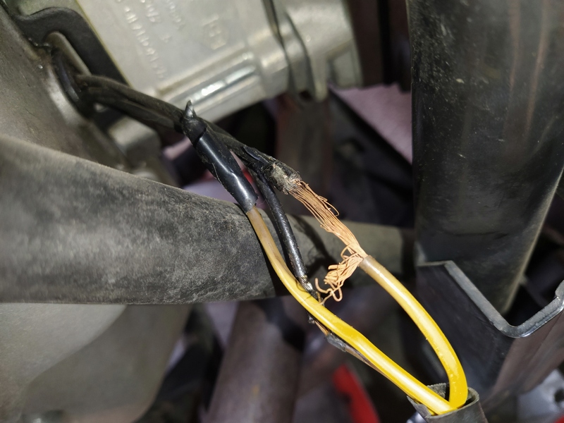

Pomislice se da je punjenje dobro, medjutim nije jer je ovo bez opterecenja. Cim se optereti napon pada tik ispod normativa.
odloziti resenje u narednom periodu
taman ispratiti pumpu vode pa jednim udarcem resiti 2 problema ako treba
Nazalost tabla od AA ne moze se upotrebiti za Scarabea.... dzaba smo krecili, nastavice se

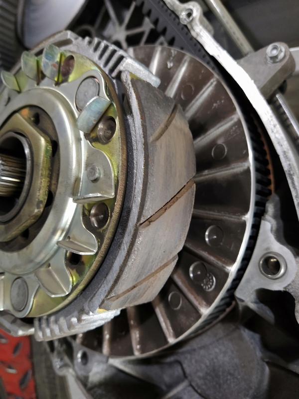

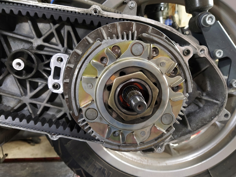

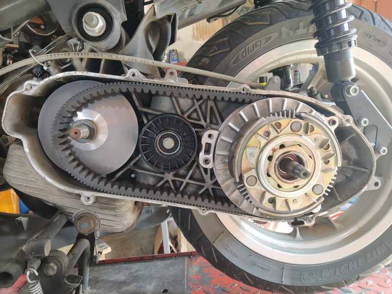

na red dolazi CVT, na prvu deluje dobro
skrenuta mi je paznja da je tu sve za zamenu, bar je tako isprognozirano
od strane lica koje ga je prosli put otvaralo
korektno
zasecanjem nista se ne dobija, cak naprotiv gubi se
CVT ce dobiti klizace, roler i lezaj u nosacu kvacila
pored toga sve plocice, gumice zadnjih klesta, novu tecnost
lamele nisu bile nikako dobre, moze se pakovati
iskrivljenost znaci da je ulje u motoru bilo vece temperature
po gasenju slije se u krter i plastika se pocne kriviti od toplote

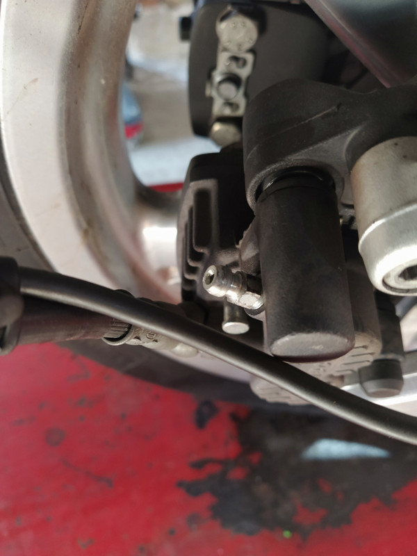

ove srafove
kao i niple za ozracivanje na klestima
nema potrebe krvnicki stezati jer je muka odviti, tu je mala sila stezanja
granica dobrog

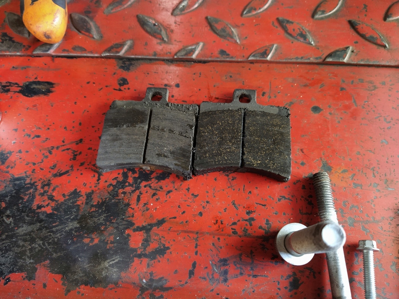

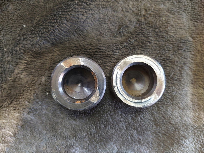

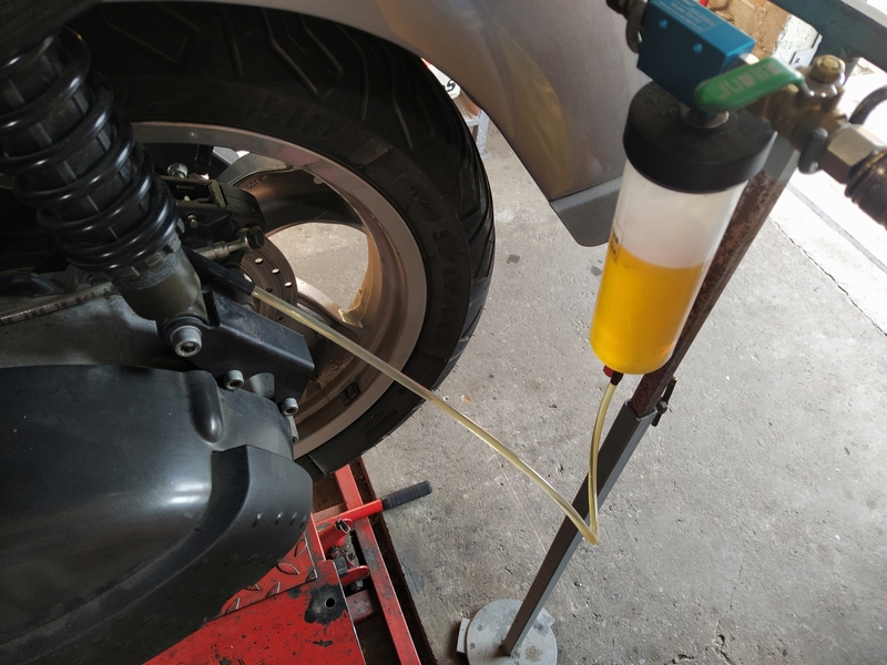

integrala je propadala zbog gubitka koc. tecnosti
rdjavi klip glavi, na drugom klipu flisuje tecnost
plocica popila sta se popiti ne sme.... kaput
skini, izbaci, rasclani
sredi, zameni, sklopi i vrni nazad
da bi dobio integralu kako treba otislo je preko 1h bajanja i majanja
