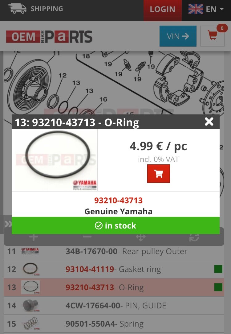

guzva 5 Napisano Novembar 9, 2025 (promenjeno) U prolazu, 18 postova Prijavi odgovor kao problematičan Zna li neko gde ima da se kupe ovi o ringovi kod nas? Verujem da ih ima u barelu ali su preskupi a ne porucuje mi se preko neta jer je postarina 20 eura Ako neko zna zahvalan bih mu bio. Promenio Novembar 9, 2025 član guzva Citat Podeli ovaj odgovor sa prijateljima Link to post Share on other sites More sharing options...
Džim Džarmuš 4178 Napisano Novembar 9, 2025 (promenjeno) Drug član, 1924 postova Lokacija: 🌍🌎🌏🇷🇸 Motocikl: BMW F900 GS⬜🟦🟥 Prijavi odgovor kao problematičan @guzva ja sam ovde pronasao za bmw po uzorku,ljubazni su ,cak i ako ti treba samo 1 komad,nije problem... MF SEALS - BEOGRAD - LESTANE KO Kruzni put 40, 11309 Lestane - ind. zona +381 11 80-35-231, +381 11 80-36-314, +381 11 80-36-315 Promenio Novembar 9, 2025 član Džim Džarmuš 2 Citat Podeli ovaj odgovor sa prijateljima Link to post Share on other sites More sharing options...
guzva 5 Napisano Novembar 9, 2025 (promenjeno) U prolazu, 18 postova Prijavi odgovor kao problematičan Hvala ti, pozvacu sutra da pitam jel imaju. edit: sad zvao i odjeba**me ko nista, kaze nemaju oni te gume za moto industriju.... Promenio Novembar 10, 2025 član guzva Citat Podeli ovaj odgovor sa prijateljima Link to post Share on other sites More sharing options...
Betta 201 Napisano Novembar 11, 2025 Svrati ponekad, 312 postova Lokacija: Zrenjanin Motocikl: Suzuki Burgman 400 K1 Prijavi odgovor kao problematičan Probaj Sigurnost Zrenjanin, imaju sve vrste gumica i o-ringova. 1 Citat Podeli ovaj odgovor sa prijateljima Link to post Share on other sites More sharing options...
Loshmi82 407 Napisano Novembar 13, 2025 Drug član, 1155 postova Lokacija: Beograd, Vracar... Novi Sad Motocikl: Pojela maca... Prijavi odgovor kao problematičan On 11/9/2025 at 8:12 PM, guzva said: Hvala ti, pozvacu sutra da pitam jel imaju. edit: sad zvao i odjeba**me ko nista, kaze nemaju oni te gume za moto industriju.... Trebao si otici sa uzorkom... Ja sam jednom isao za ringove kompresora klime za kola... Isto su reagovali kad su culi za sta mi treba...ali su mi ipak dali dva komada...bukvalno dali gratis...ker je cena bila nesto smesno...par dinara... Rekli su da to ne moze da se koristi za tu namenu...da nece izdrzati par dana... Auto se nakon toga vozio 10 god...i prodat je..klima nikad vise nije ispustila gas... Citat Podeli ovaj odgovor sa prijateljima Link to post Share on other sites More sharing options...
Džim Džarmuš 4178 Napisano Novembar 13, 2025 Drug član, 1924 postova Lokacija: 🌍🌎🌏🇷🇸 Motocikl: BMW F900 GS⬜🟦🟥 Prijavi odgovor kao problematičan On 9. 11. 2025. at 20:12, guzva je napisao: Hvala ti, pozvacu sutra da pitam jel imaju. edit: sad zvao i odjeba**me ko nista, kaze nemaju oni te gume za moto industriju.... @Loshmi82ti je sve objasnio. Ja sam otisao sa uzorkom i dali su mi gratis tri komada ,ja častio za piće. 1 Citat Podeli ovaj odgovor sa prijateljima Link to post Share on other sites More sharing options...
guzva 5 Napisano Novembar 16, 2025 (promenjeno) U prolazu, 18 postova Prijavi odgovor kao problematičan I ja dam sam iz Bg-a otisao bih sa uzorkom. Ovako mi se vise isplati u barelu da ih porucim nego da se cimam do Bg-a i nazad. Mogli su makar da kazu posaljite nam uzorke pa cemo da vidimo... sta god a ne preko telefona samo da te otkace. Ali nema veze naci cu ja vec nesto. Promenio Novembar 16, 2025 član guzva Citat Podeli ovaj odgovor sa prijateljima Link to post Share on other sites More sharing options...
