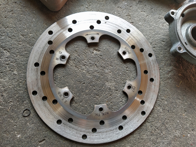

aspirinikus 294 Napisano Avgust 15, 2012 Zainteresovan, 634 postova Lokacija: Nis Motocikl: crf 1000 Prijavi odgovor kao problematičan Evo ti slika pa uporedi 1 Citat Podeli ovaj odgovor sa prijateljima Link to post Share on other sites More sharing options...

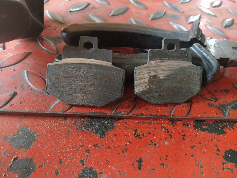

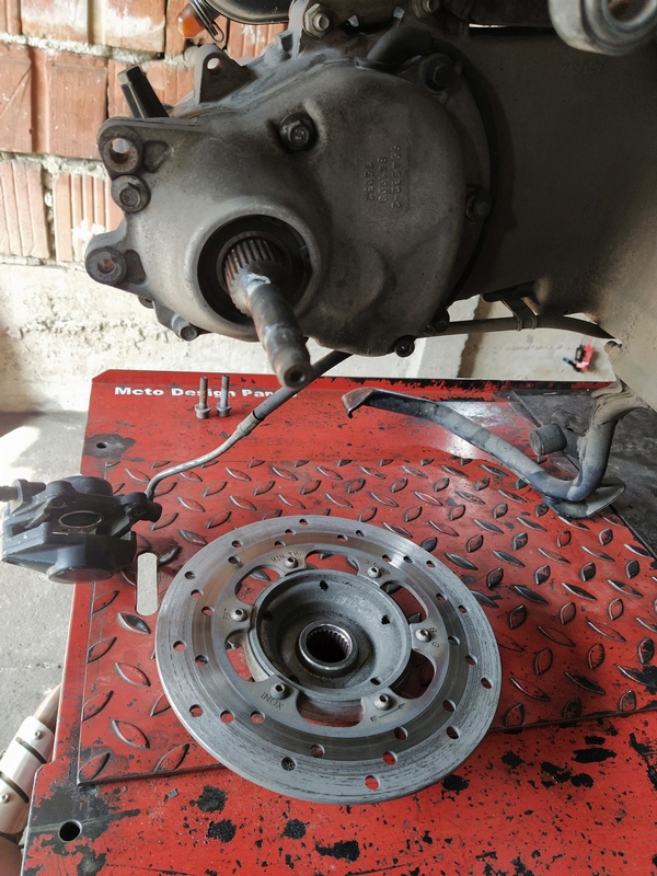

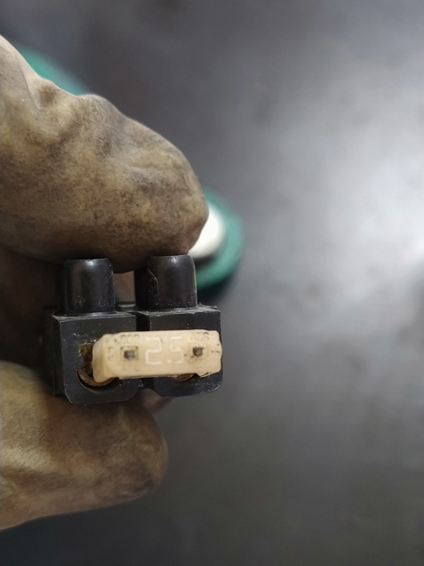

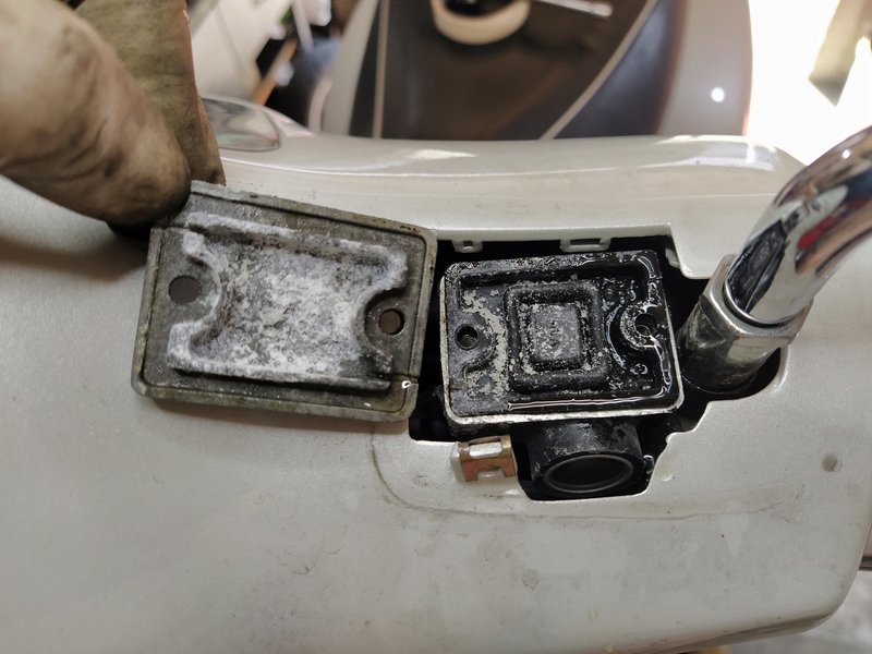

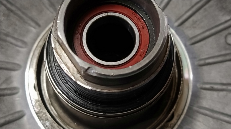

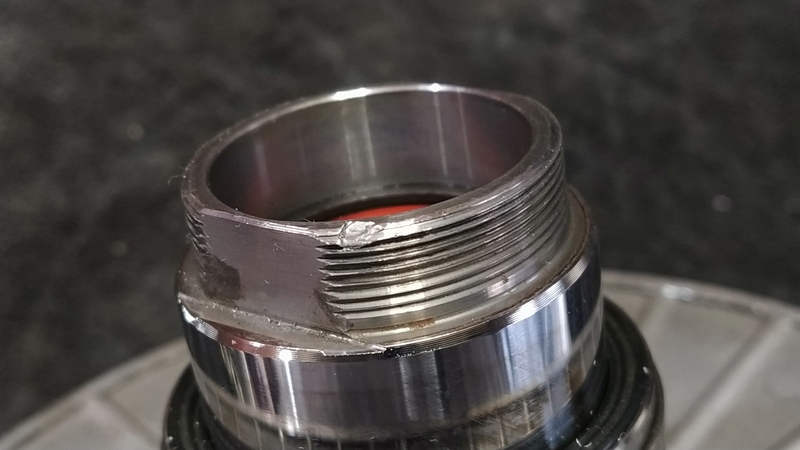

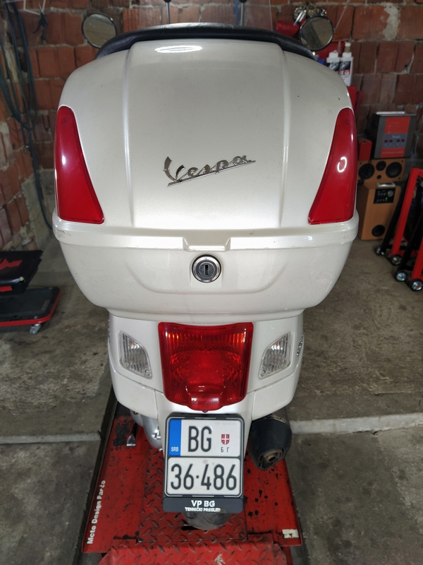

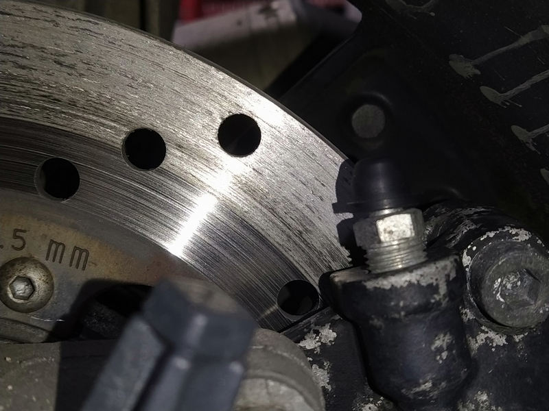

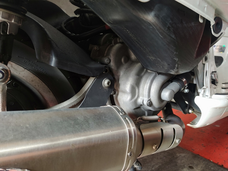

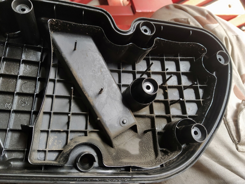

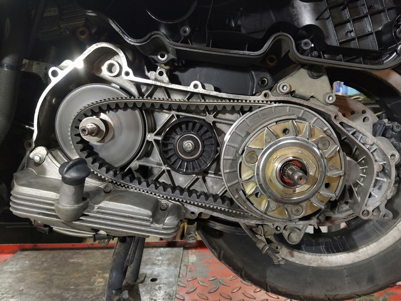

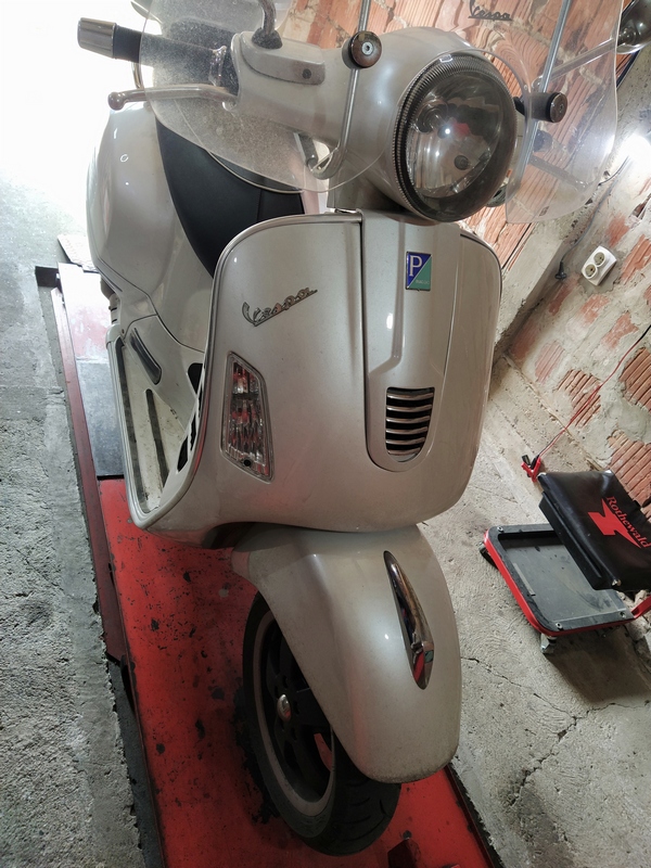

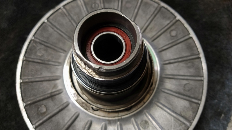

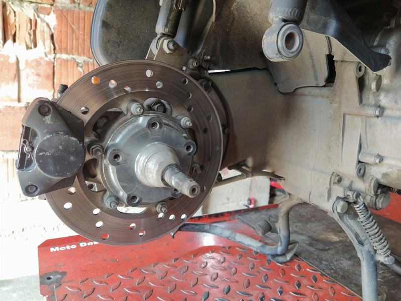

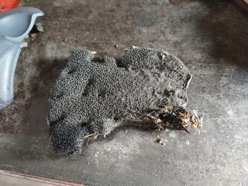

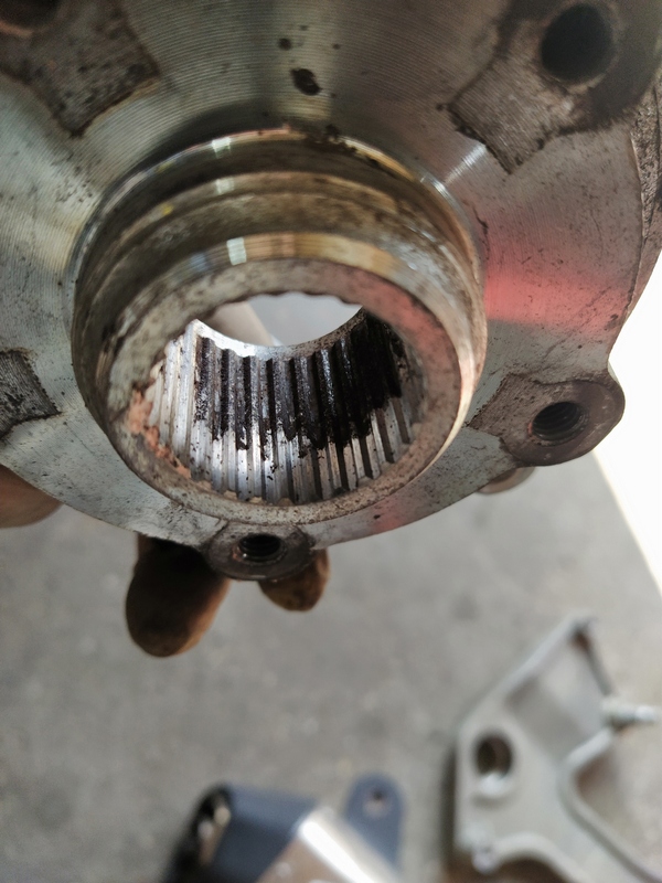

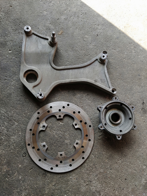

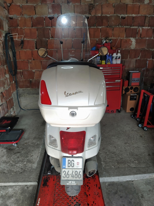

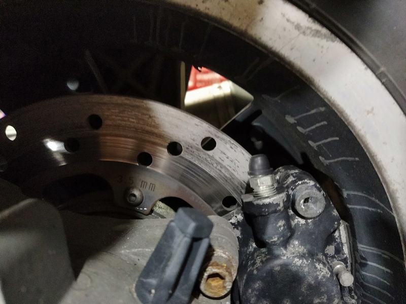

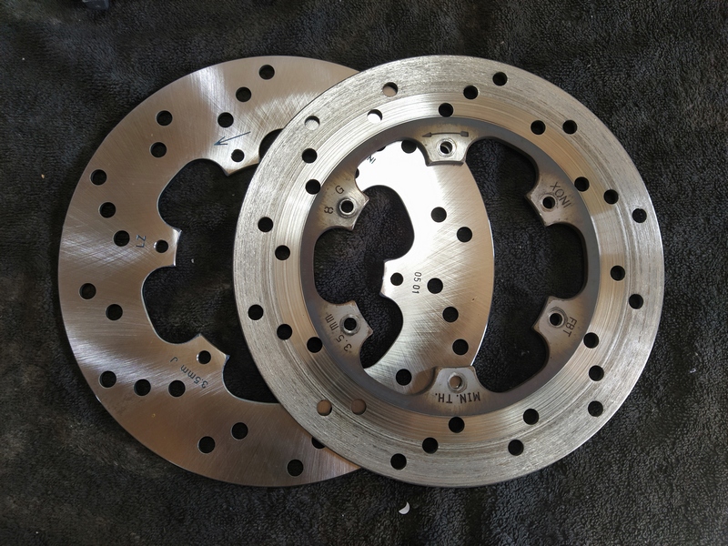

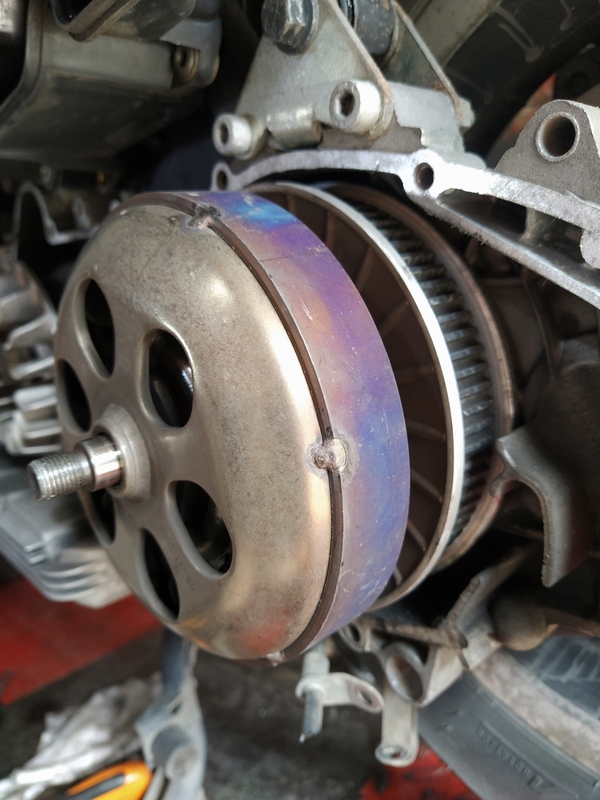

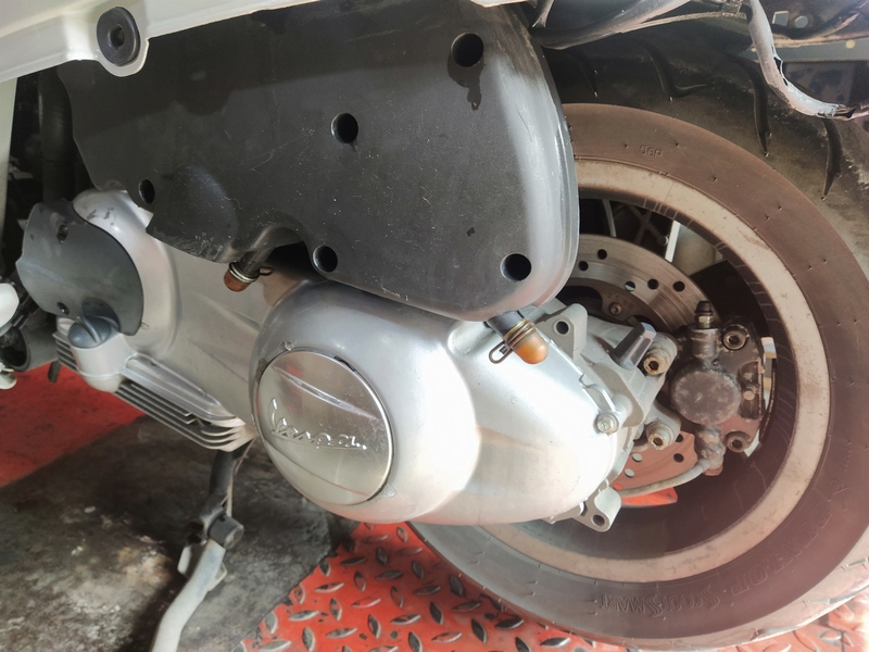

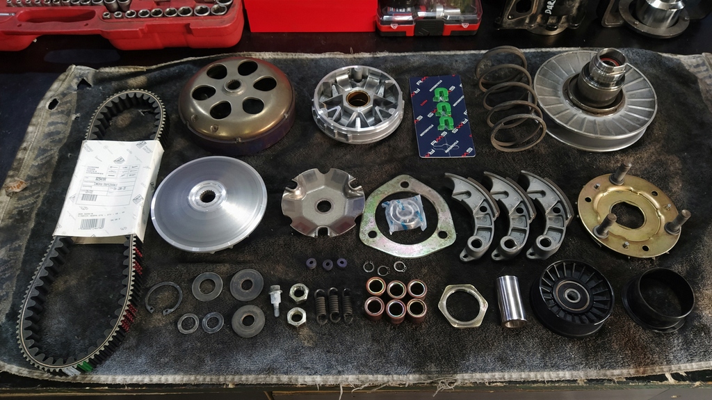

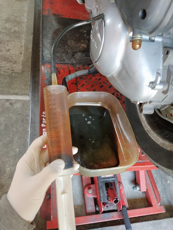

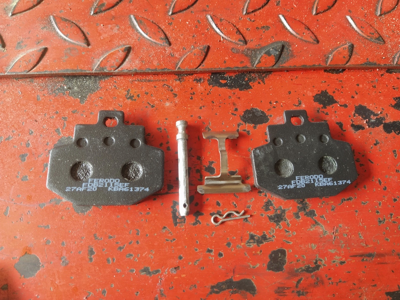

Satelis 17631 Napisano Mart 7, 2021 Integrisan, 9744 postova Lokacija: Beograd - M.M.Lug Motocikl: Peugeot Satelis250 ...... Honda NC750XD Prijavi odgovor kao problematičan Celih 8 godina prodje od kako se nije pisalo u temi, vreme je dici je iz mrtvih. Dule zameni Liberty125 karb verziju za GTS 300ccm ono sta znam je to da je gospa cela sredjena pred prodaju za ovu km predjenu redovno odrzavana kufer nam na jedno oko ne vidi kako treba dobila je pranje curka antifriz na selni al dobro i onako se menjaju sve tecnosti zadnja kocnica cudno se cuje mrzim prljava kucista f. vazduha CVT pretresti gradska vreva cini svoje treba naslikati drugu sliku mogu samo predpostaviti zasto je neko namerno napravio ovakvu stetu matica kvacila isto ostecenje ima i na navoju donjeg dela kvacila Ovde je nekad neko osetio gorak ukus odvijanja centralne matice kvacila, u prevodu u toku voznje dodje do metalnog zvuka skripe jer matica pri odvijanju stigne zvono kvacila. Iz tog razloga, nakon stezanja neko je resio da dodatno kirnerom osigura situaciju da se ne bi ponovo odvila.... ovo se inace nikad ne radi! od sad pa za dalje mora biti.... kuc. f. v. sredjeno + nova svecica jedino je fabricki f.v. nauljen, svi zamenski nisu ulje i f. ulja datira iz ni u reduktoru nije sjajno tek disk + kriv S'k ovde moram zastati.... Dule je imao primedbu na slabo kocenje i cudan zvuk, posebno cudan kad ga gura pri parkiranju.... cuje se ckkk ckkk. Ki sto se moze videti metal (od plocice) je stigao do diska, pored toga isti je iskrivljen jer je neko ili zaboravio skinuti pre polaska disc lock ili je primenjena sila prilikom demontaze glavcine sa osovine ili nekih drugih radova. Postoji i treci nacin krivljenja u voznji ali tu je mnogo mala verovatnoca da se to desilo. stare ce se zameniti novim Ferodo plockama skoro da sam siguran da je steta krivljenja na disku nastala jer se glavcina nije mogla skinuti normalnim putem namerno hvatam za disk jer i onako leti u kantu voda a potom hrdja je cudo kako zna napraviti sranje lezaj u traverzni takodje nije dobar od prekomerne sile glavcina se takodje moze iskriviti taman deo oznacava mesto gde je zapeklo sve se da srediti..... disk, plocice pa na red koc. tecnost napred-nazad sve sredjeno napred sa leve strane naknadno je ugradjena upaljac uticnica napajanje direkt sa akumulatora ili ti stalno to i nije problem, veci je problem luster klema u vidu kucista osiguraca eeee cega se sve nece setiti domisljata srb glava najjveci porblem je sto je stavljen osigurac od 25A Ovde opet moram zastati.... Ovo se nikad takodje ne radi jer lako moze doci do zapaljenja prvo instalacije a posle i motora. Zice su tanke tako da u slucaju kratkog spoja osigurac nece pregoreti vec ce sama zica doci do usijanja.... dalje je sve jasno, dim u najavi. Odredjen presek (debljina) zice prati odredjen osigurac a ta dva prate koga ce napajati i obratno tokom rada. Tako da ne ide sve na bilo sta, moze biti gadno u slucaju kurslusa. nova instalacija, novo kuciste, drugi osigurac punjenje Ok novi katadiopteri da lepo vidi na oba oka Ende, nema vise.... gospa je pravi mali zvrk 3 1 2 Citat Podeli ovaj odgovor sa prijateljima Link to post Share on other sites More sharing options...
boza_kg 6825 Napisano Mart 7, 2021 Ne silazi, 4926 postova Lokacija: Kragujevac Motocikl: Kymco Agility+ 300 Prijavi odgovor kao problematičan pre 28 minuta, Satelis je napisao: Ovde je nekad neko osetio gorak ukus odvijanja centralne matice kvacila, u prevodu u toku voznje dodje do metalnog zvuka skripe jer matica pri odvijanju stigne zvono kvacila. Iz tog razloga, nakon stezanja neko je resio da dodatno kirnerom osigura situaciju da se ne bi ponovo odvila.... ovo se inace nikad ne radi! To se meni desilo, pisah u Dowtown temi, dodduše bez metalnog zvuka. A kako se inače sprečava da se ponovi problem odvrtanja matice? Dal da metnem malo lepka za metal? Citat Podeli ovaj odgovor sa prijateljima Link to post Share on other sites More sharing options...
zhex 275 Napisano Mart 7, 2021 (promenjeno) Svrati ponekad, 288 postova Lokacija: Novi Sad Motocikl: Vespa GS 160, Vespa GTS 300 HPE Prijavi odgovor kao problematičan U oglasu sto posto stajalo "malo vožen, redovno održavan, garažiran...", spolja lepo izgleda, i eto mušterija . I onda dođe kod majstora... Bar je sad sređen kako treba, svaka čast! Promenio Mart 7, 2021 član zhex Text correction 1 Citat Podeli ovaj odgovor sa prijateljima Link to post Share on other sites More sharing options...
Satelis 17631 Napisano Mart 7, 2021 Integrisan, 9744 postova Lokacija: Beograd - M.M.Lug Motocikl: Peugeot Satelis250 ...... Honda NC750XD Prijavi odgovor kao problematičan Pre 4 sati, boza_kg je napisao: To se meni desilo, pisah u Dowtown temi, dodduše bez metalnog zvuka. A kako se inače sprečava da se ponovi problem odvrtanja matice? Dal da metnem malo lepka za metal? Videh Bozo, procitao sve i ono sto si radio nisi tako trebao uraditi. Nisam hteo nista komentarisati..... mozda je bolje da i sad nisam nista napisao jer ce ti samo crv sumnje uci u glavu gde si sve gresio a gresio si dosta. S'k da ti odgovorim na postavljeno pitanje.... korisitim iskljucivo alat predvidjen za otvaranje i zatvaranje kvacila. Jedan je za 50ccm, drugi pokriva 125-300, treci 400-500 i cetvrti 600ccm..... otvorio-zatvorio ni sam ne znam koliko kvacila do sad, nikad mi se ni jedno nije odvilo, lepak za navoj moze ali ja ga vise ne koristim. 2 Citat Podeli ovaj odgovor sa prijateljima Link to post Share on other sites More sharing options...
boza_kg 6825 Napisano Mart 7, 2021 Ne silazi, 4926 postova Lokacija: Kragujevac Motocikl: Kymco Agility+ 300 Prijavi odgovor kao problematičan pre 13 minuta, Satelis je napisao: Nisam hteo nista komentarisati..... mozda je bolje da i sad nisam nista napisao jer ce ti samo crv sumnje uci u glavu gde si sve gresio a gresio si dosta. E ako mi veruješ, pretpostavio sam ovo što si napisao Ko velim, oseti Dare da sam fin čoek pa hoće da me poštedi A sad bez zezanja, znam da sam potpuni amater, a nisam ni nešto sujetan, slobodno komentariši, rad sam da naučim, pa i na svojim greškama. To naravno važi i za druge kolege. PS. Inače, imam ovu stegu, nju sam koristio nekoliko puta, al sad se nekako to desilo. Doduše, lošeg je kvaliteta, iskrivila se gornja šipka od pritiska. Citat Podeli ovaj odgovor sa prijateljima Link to post Share on other sites More sharing options...
