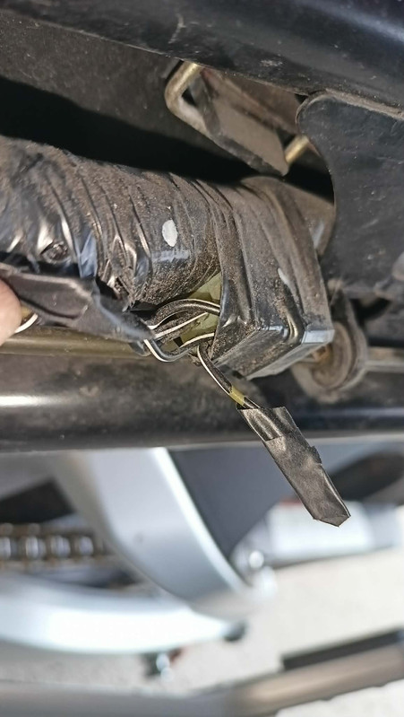

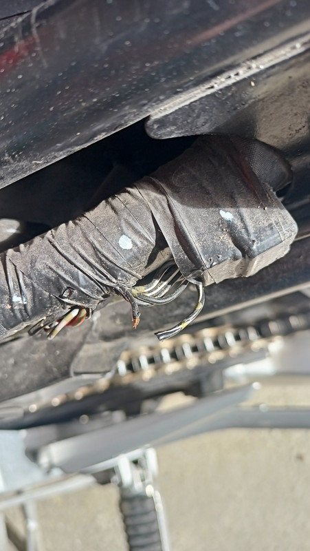

Motorcyclist 23376 Napisano Februar 22 Integrisan, 7509 postova Lokacija: Vojvodina Motocikl: Kwikasfuki 600 Prijavi odgovor kao problematičan Video ovu zicu u prekidu ali ne kontam cemu sluzi posto sve radi. Citat Podeli ovaj odgovor sa prijateljima Link to post Share on other sites More sharing options...

bajker71 16406 Napisano Februar 22 Drug član, 1931 postova Lokacija: Beograd Motocikl: Suzuki Bandit 600 Prijavi odgovor kao problematičan Jesi li spojio tu prekinutu žicu? Citat Podeli ovaj odgovor sa prijateljima Link to post Share on other sites More sharing options...
Motorcyclist 23376 Napisano Februar 22 Integrisan, 7509 postova Lokacija: Vojvodina Motocikl: Kwikasfuki 600 Prijavi odgovor kao problematičan Nisam. Mislim da cu probati da provozam tako i onda sa spojenom da vidim ima li efekta. Ja je prekinuo nisam. Nego nista od auspuha za sada. Skinem selnu iza katalizatora da ga skinem do pola, nece. Udara katalizator u zadnji deo rama, kakav dizajn bravo! Citat Podeli ovaj odgovor sa prijateljima Link to post Share on other sites More sharing options...
misa-pei 10197 Napisano Februar 22 Drug član, 3381 postova Lokacija: Beograd, Tresnja Motocikl: CBR 1000F - Bedevija, Stromčina - Šarac Prijavi odgovor kao problematičan 1 hour ago, Motorcyclist said: Video ovu zicu u prekidu ali ne kontam cemu sluzi posto sve radi. Proveri da nemaš živu struju na njoj. Izoluj krajeve, za svaki slučaj. Da ne guraš motor, ako ne moraš. 1 Citat Podeli ovaj odgovor sa prijateljima Link to post Share on other sites More sharing options...
Motorcyclist 23376 Napisano Februar 22 Integrisan, 7509 postova Lokacija: Vojvodina Motocikl: Kwikasfuki 600 Prijavi odgovor kao problematičan Odustao sam za danas. Nemoguce ga je vratiti kako je skinut. Ili mora ceo auspuh dole od grana ili moram subframe da popustim... Popustio ja 4 srafa reko sad ce on da se pomera, ma hoce k... Ima tu jos pun k srafova, skidati rezervoar... Stavio bih ga na oglase. Citat Podeli ovaj odgovor sa prijateljima Link to post Share on other sites More sharing options...
Motorcyclist 23376 Napisano Februar 22 Integrisan, 7509 postova Lokacija: Vojvodina Motocikl: Kwikasfuki 600 Prijavi odgovor kao problematičan 28 minutes ago, misa-pei said: Proveri da nemaš živu struju na njoj. Izoluj krajeve, za svaki slučaj. Da ne guraš motor, ako ne moraš. Ne pokazuje da ima struje na glinericu. Citat Podeli ovaj odgovor sa prijateljima Link to post Share on other sites More sharing options...
misa-pei 10197 Napisano Februar 22 Drug član, 3381 postova Lokacija: Beograd, Tresnja Motocikl: CBR 1000F - Bedevija, Stromčina - Šarac Prijavi odgovor kao problematičan Samo ti izoluj. Ko zna šta je. Možda je štopaljka, možda je žmigavac, možda je... Ne znaš šta je i ne znaš u kom momentu može da pusti struju (nešto). A možda je masa koja ide preko nečeg... Izoluj ili poveži ako imaš i drugi kraj iste boje. 1 Citat Podeli ovaj odgovor sa prijateljima Link to post Share on other sites More sharing options...
Motorcyclist 23376 Napisano Februar 22 Integrisan, 7509 postova Lokacija: Vojvodina Motocikl: Kwikasfuki 600 Prijavi odgovor kao problematičan 11 minutes ago, misa-pei said: Samo ti izoluj. Ko zna šta je. Možda je štopaljka, možda je žmigavac, možda je... Ne znaš šta je i ne znaš u kom momentu može da pusti struju (nešto). A možda je masa koja ide preko nečeg... Izoluj ili poveži ako imaš i drugi kraj iste boje. To je isti kraj, mislim vidi se da je od te zice. Probacu naci dijagram. Sve mi od signalizacije radi, jedino ne cujem kliktanje zmigavaca, ne znam iskreno da li se ikada i culo. Citat Podeli ovaj odgovor sa prijateljima Link to post Share on other sites More sharing options...

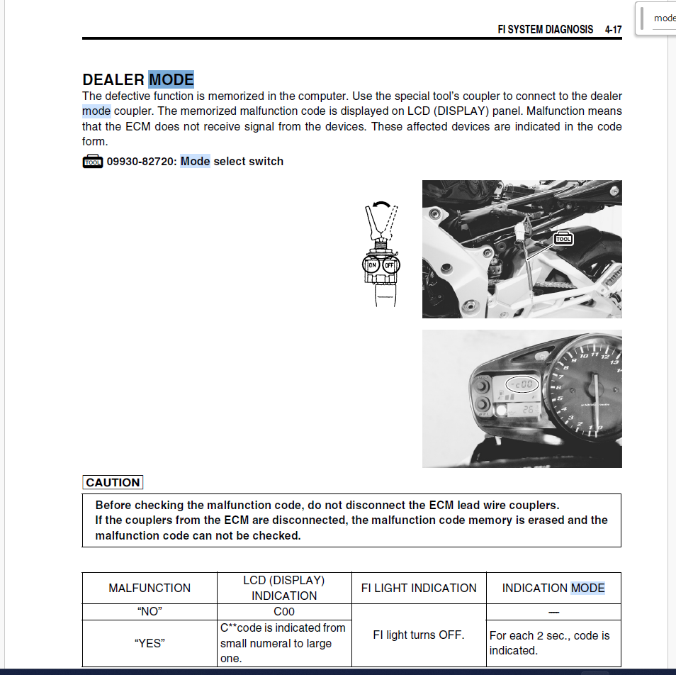

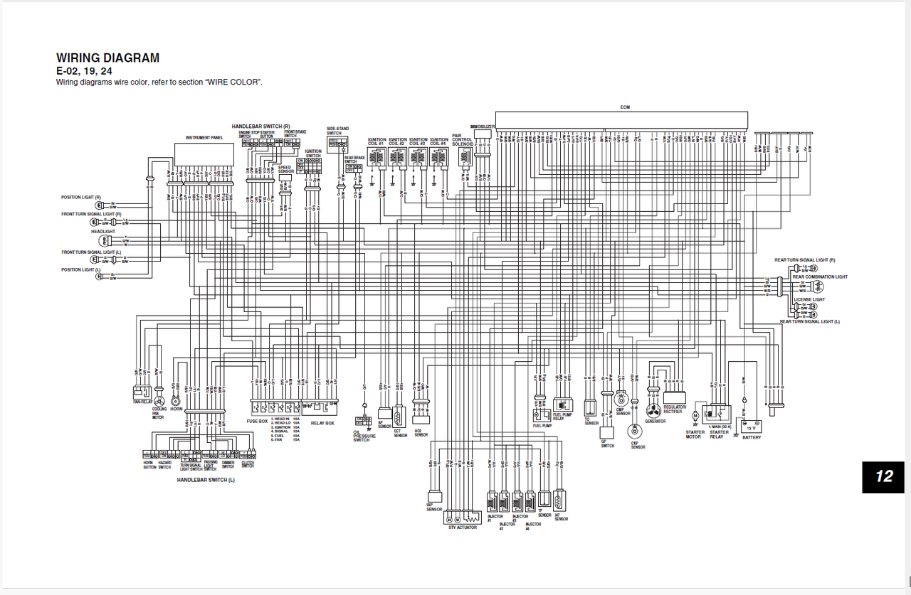

Motorcyclist 23376 Napisano Februar 22 (promenjeno) Integrisan, 7509 postova Lokacija: Vojvodina Motocikl: Kwikasfuki 600 Prijavi odgovor kao problematičan Nasao sam ja dijagram samo sto mogu blenuti ko tele u sarena vrata. Sa leve strane motora ide posle u ECU. Moze biti ono za dijagnostiku? U manualu nasao da je najverovatnije taj dzek: 8 Mode selection switch coupler Promenio Februar 22 član Motorcyclist Citat Podeli ovaj odgovor sa prijateljima Link to post Share on other sites More sharing options...
