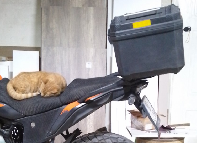

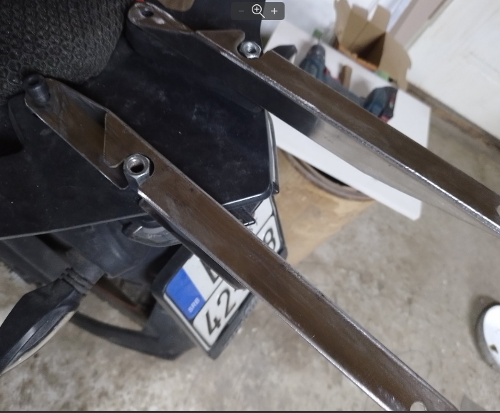

Nimmin 7058 Napisano Decembar 2, 2025 čeka dobru titulu, 1384 postova Lokacija: Bečmen, Surčin Motocikl: KTM 390 ADV, VF 750 SABRE Prijavi odgovor kao problematičan Montirao top case. Minimalna adaptacija za postavku nosača, sve sam zašrafio, neću da se skida. 3 1 Citat Podeli ovaj odgovor sa prijateljima Link to post Share on other sites More sharing options...

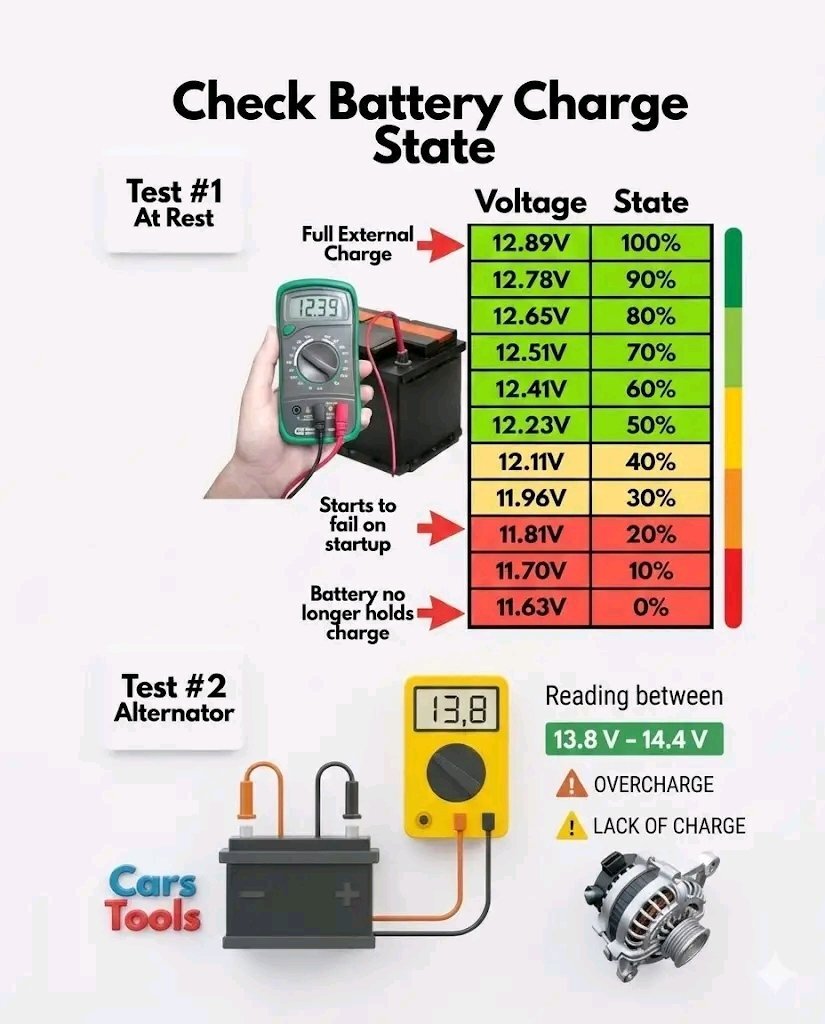

Blaza 14375 Napisano Decembar 4, 2025 Ne silazi, 3159 postova Lokacija: Beograd, Bele Vode Motocikl: ex.Liberty 125, Scarabeo 400i, Kawa ER5, trenutno Honda CBF 600 SA Prijavi odgovor kao problematičan U vezi napona baterije... 6 1 Citat Podeli ovaj odgovor sa prijateljima Link to post Share on other sites More sharing options...

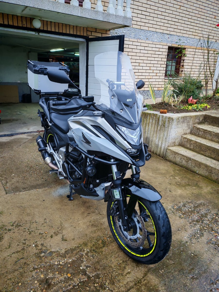

RankoBg87 6369 Napisano Decembar 7, 2025 (promenjeno) Drug član, 2898 postova Lokacija: Beograd Motocikl: Honda NC750x Prijavi odgovor kao problematičan Napokon opran posle 20 dana, bio je kao da sam vozio po pustinji, putevi su nam stvarno bas prljavi. Moram kupim neku manju masinu da imam samo za pranje motora, daleko mi perionica. Ovako cist ima nesto, mnogo lepsi i vise su neki dalji izraženi, sadim malo pre u garaži i gledam ga onako cistog. Promenio Decembar 7, 2025 član RankoBg87 6 1 Citat Podeli ovaj odgovor sa prijateljima Link to post Share on other sites More sharing options...

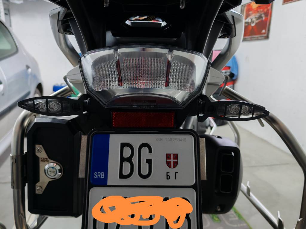

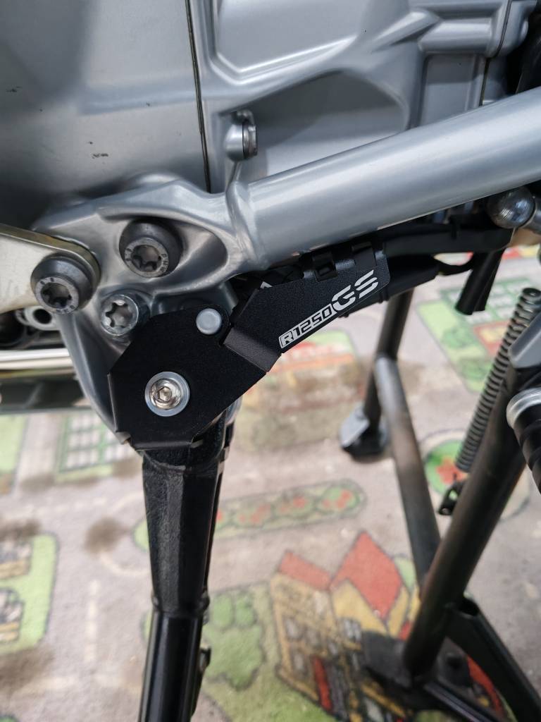

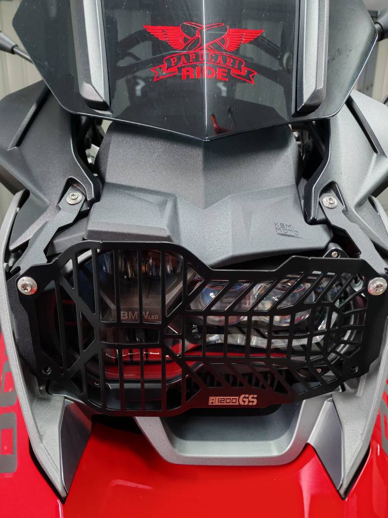

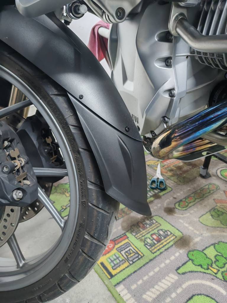

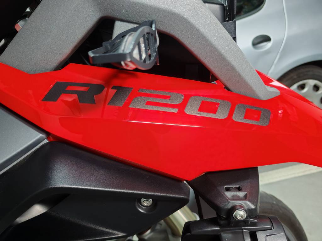

Nole Bg 6564 Napisano Decembar 7, 2025 BJB Maxi Scooter Club, 1884 postova Lokacija: Beograd, Mirijevo Motocikl: Bmw R1200Gs Prijavi odgovor kao problematičan I ja se malo igram u garazi.Štitnik fara, štitnici migavaca, štitnik prekidača ćopave, produžetak prednjeg blatobrana. Poslato sa ELI-NX9 pomoću Tapatoka 10 Citat Podeli ovaj odgovor sa prijateljima Link to post Share on other sites More sharing options...
bajker71 14778 Napisano Decembar 7, 2025 Drug član, 1848 postova Lokacija: Beograd Motocikl: Suzuki Bandit 600 Prijavi odgovor kao problematičan pre 50 minuta, Nole Bg je napisao: produžetak prednjeg blatobrana. A štitnik produžetka prednjeg blatobrana? 3 4 Citat Podeli ovaj odgovor sa prijateljima Link to post Share on other sites More sharing options...
Nole Bg 6564 Napisano Decembar 7, 2025 BJB Maxi Scooter Club, 1884 postova Lokacija: Beograd, Mirijevo Motocikl: Bmw R1200Gs Prijavi odgovor kao problematičan A pa valjda će i to izbaciti jednog danaPoslato sa ELI-NX9 pomoću Tapatoka Citat Podeli ovaj odgovor sa prijateljima Link to post Share on other sites More sharing options...
