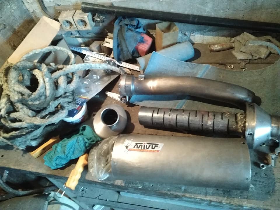

brankoXM 1113 Napisano Maj 2, 2024 MK SO Zandarmerije, 806 postova Lokacija: Smederevska Palanka Motocikl: SUZUKI VSTROM 650 XT,ex KAWASAKI ER5, SUZUKI BANDIT 1200, APRILIJA ATLANTIC 500 CLASSIC Prijavi odgovor kao problematičan dosao i zvuk na red od kako je motor kod mene,cuo se nikako,drndavo,otvorim ja top-fabricki prigusivac trecina ga nema istrulio,ono sto ostalo se raspalo i lupa unutra. materijala za prigusivanje,ako ga je ikada bilo-vise nema. izvadim ja taj krs i vozio sam sa praznim loncem dok nisam nabavio sve sto mi treba. zvuk jos gori, preglasan,rezak,previsok ton, na nekim rpm zveci kao stojadin. e sad sam nabavio vunu,perforirani lim, punu kesu zica za sudove. ovo je trenutno stanje . jes da nisam akrapovic,ali nadam se da gore od praznog lonca nece biti 5 Citat Podeli ovaj odgovor sa prijateljima Link to post Share on other sites More sharing options...
BokyBoy 24202 Napisano Maj 2, 2024 (promenjeno) Vozim motor, nisam BAJKER, 2946 postova Lokacija: BGD-ŽKV Motocikl: Kawasaki Ninja ZX14R Performance Sport Prijavi odgovor kao problematičan pre 44 minuta, brankoXM je napisao: dosao i zvuk na red od kako je motor kod mene,cuo se nikako,drndavo,otvorim ja top-fabricki prigusivac trecina ga nema istrulio,ono sto ostalo se raspalo i lupa unutra. materijala za prigusivanje,ako ga je ikada bilo-vise nema. izvadim ja taj krs i vozio sam sa praznim loncem dok nisam nabavio sve sto mi treba. zvuk jos gori, preglasan,rezak,previsok ton, na nekim rpm zveci kao stojadin. e sad sam nabavio vunu,perforirani lim, punu kesu zica za sudove. ovo je trenutno stanje . jes da nisam akrapovic,ali nadam se da gore od praznog lonca nece biti Nemoj zicu za sudove, meni se nije dobro pokazala, nisam bio zadovoljan zvukom, bio je isuvise ''plitak''... bolje namotaj neku staklenu vunu i uvezi je jako zicom ili nekom termo trakom, bice mnogo bolji, dublji zvuk, provereno. Promenio Maj 2, 2024 član BokyBoy Citat Podeli ovaj odgovor sa prijateljima Link to post Share on other sites More sharing options...
brankoXM 1113 Napisano Maj 2, 2024 MK SO Zandarmerije, 806 postova Lokacija: Smederevska Palanka Motocikl: SUZUKI VSTROM 650 XT,ex KAWASAKI ER5, SUZUKI BANDIT 1200, APRILIJA ATLANTIC 500 CLASSIC Prijavi odgovor kao problematičan ide zica pa vuna,imam je 1 Citat Podeli ovaj odgovor sa prijateljima Link to post Share on other sites More sharing options...
BokyBoy 24202 Napisano Maj 3, 2024 Vozim motor, nisam BAJKER, 2946 postova Lokacija: BGD-ŽKV Motocikl: Kawasaki Ninja ZX14R Performance Sport Prijavi odgovor kao problematičan Evo pravim mu Rusku salatu... 1 3 1 Citat Podeli ovaj odgovor sa prijateljima Link to post Share on other sites More sharing options...
brankoXM 1113 Napisano Maj 4, 2024 (promenjeno) MK SO Zandarmerije, 806 postova Lokacija: Smederevska Palanka Motocikl: SUZUKI VSTROM 650 XT,ex KAWASAKI ER5, SUZUKI BANDIT 1200, APRILIJA ATLANTIC 500 CLASSIC Prijavi odgovor kao problematičan konacno zavrsen .fabricki,preradjen u protocni. bilo je posla,ali vredi .sada mogu da razbusim pop nitne za 5 min i otvorim top kad bude potrebe,originalno je zavaren i nema otvaranja bez brusilice. fi55 je perf.cev napravljena od perf.lima,rupe su 3mm.lomio sam se 3 ili 4 mm,ali zadovoljan sam kako radi. sa praznim loncem je bilo rezak zvuk koji je menjao tonalitet kako rastu obrtaji i preko 3500 obrtaja je ulazio u rezonanciju i krestao kao kad prodje zastava 101 sa pocepanim loncem. sad brunda prijatno duboko i sa dodavanjem gasa ne krene da kresti nego se lepo cuju taktovi muzike tel mi lose snima jake zvukove ali nije lose. kad se poslusa na kompu vidi se 70 posto kako je realno. stavljena je zica za sudove (24 komada) i posle staklena vuna,pa zamotano zicom i posle farbarskom trakom. kad je vec skinuto ofarbao sam termootpornom bojom. db kiler da se malo utisa i to je to. https://vimeo.com/manage/videos/942771898 link ka videu. Promenio Maj 4, 2024 član brankoXM 4 Citat Podeli ovaj odgovor sa prijateljima Link to post Share on other sites More sharing options...
brankoXM 1113 Napisano Maj 6, 2024 MK SO Zandarmerije, 806 postova Lokacija: Smederevska Palanka Motocikl: SUZUKI VSTROM 650 XT,ex KAWASAKI ER5, SUZUKI BANDIT 1200, APRILIJA ATLANTIC 500 CLASSIC Prijavi odgovor kao problematičan danas sam primetio da sada radi na 1300 obrtaja umesto na 1200 kako je bio podesen i kako je radio pre ove prerade. izgleda da je tacna ona teorija o brzini izduvnih gasova,tj da je pozeljna sto veca brzina. jer,i pre ove prerade lonac je bio protocni(prazan) ,ali posto je sada cev fi55 a ne ceo precnik lonca,vise gasovi ne usporavaju kao sto su cinili kad naidju na prazan lonac,nego izlaze brze kroz perf.cev. rekao bih da je tako. u famozni back pressure iliti povratni pritisak koji je 'koristan" kod 4t motora zaista ne verujem. zanimljiv boljitak kome se nisam nadao je da mi motor ima manje vibracije i nema ono vibriranje na 4000 obrtaja koje je imao,kada se pojaca 5x u odnosu na iznad i ispod 4000.to je tako treslo da sve sto ima na motoru pocne da "peva" na 4000/min. satovi su zujali od vibracije,vizir poludi,ma i rezervoar sam,cini mi se cuo kako zuji. verujem da je do promene tezine,sada je lonac dosta tezi nego kad je bio prazan,promenio se raspored mase, i ta rezonancija otisla negde,nadam se sto dalje :).mozda malo i sto motor prodisao. sve u svemu bonus poboljsanje kojem se nisam nadao 2 Citat Podeli ovaj odgovor sa prijateljima Link to post Share on other sites More sharing options...
