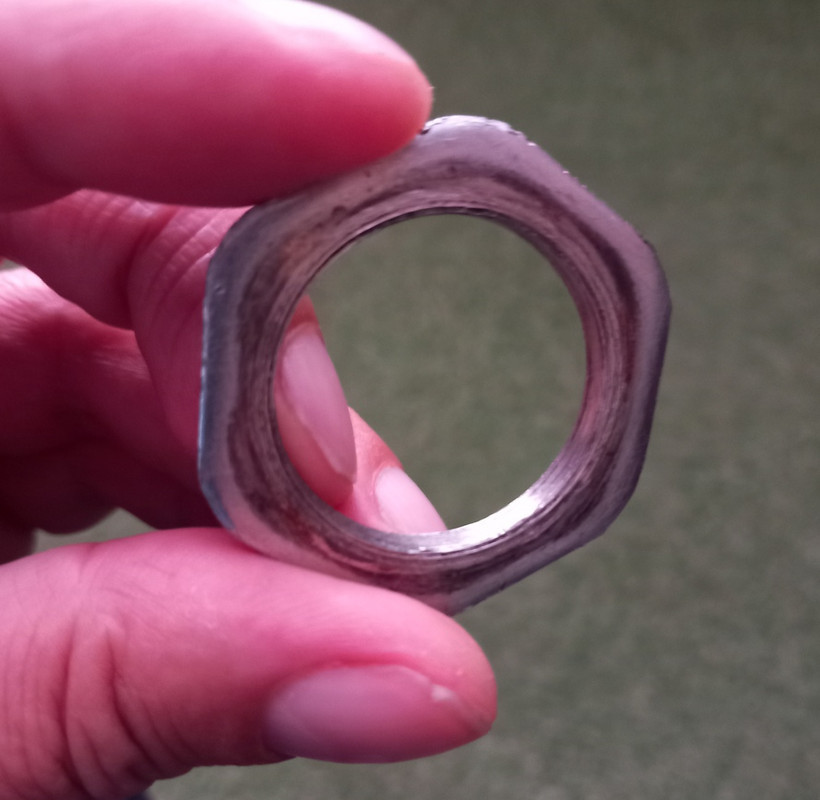

_funjara__ 92 Napisano Septembar 19, 2023 Svrati ponekad, 187 postova Prijavi odgovor kao problematičan Odvidao mi se saraf po 10x koji drzi kvacilo, zapalicu ga :angry: Citat Podeli ovaj odgovor sa prijateljima Link to post Share on other sites More sharing options...

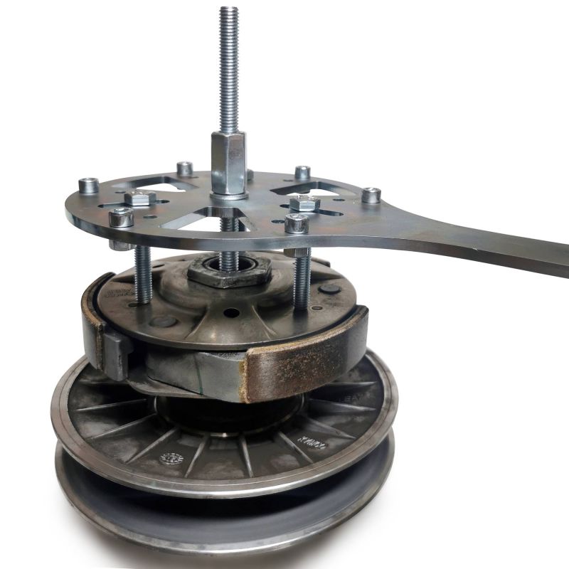

boza_kg 6441 Napisano Septembar 19, 2023 Ne silazi, 4743 postova Lokacija: Kragujevac Motocikl: Kymco Agility+ 300 Prijavi odgovor kao problematičan @_funjara__ Pa zameni mu maticu, nije sto dukata. Lako se shebe navoj, pogotovo kad improvizuješ. Treba ti stega, odgovarajući ključ, pa lagano i strpljivo. Evo moja nekadašnja. Pojeo se navoj skroz, ćelav ko bombona Svaka škola se plaća ebiga. Citat Podeli ovaj odgovor sa prijateljima Link to post Share on other sites More sharing options...
_funjara__ 92 Napisano Septembar 20, 2023 Svrati ponekad, 187 postova Prijavi odgovor kao problematičan Vjerujes li da sam stavio novu prjje par mjeseci, e jedina je greska sto nemam kljuc, vec sa klijestima za vodu ga zavrcem. Evo posle 4 mjeseca se odvidao, sad sam stavio looktite onu mast na navoj, i to crvenu da zapeče.Kupio bi ja novu maticu, ali u ovlasceni ih nema vise. Sta si uradio sa navojem na stub đe ide ova matica, predpostavljam da se odstetio cim se i matica odstetila? Meni su navoji ok. Citat Podeli ovaj odgovor sa prijateljima Link to post Share on other sites More sharing options...
boza_kg 6441 Napisano Septembar 20, 2023 (promenjeno) Ne silazi, 4743 postova Lokacija: Kragujevac Motocikl: Kymco Agility+ 300 Prijavi odgovor kao problematičan Navoj na stubu je OK, original matica, tj. navoj je mnogo mekan, pa je on stradao. Dao mi je tad drugar\majstor neku polovnu sa ko zna kog skutera, istih dimenzija, ali je drugačiji materijal, mnogo je robusnija. Inače, ja sam sebi nabavio ovakvu alatljiku, pa više nemam tih problema. Easyboost variator clutch torque drive tools Kymco 300 XCiting Downtown K-Xct People Agility Dink WWW.EASYBOOST.FR Easyboost variator / Clutch / Torque drive Tools for Kymco 300 XCiting Downtown K-Xct People Agility Dink are the essential tools to remove / set up easily the variator / clutch / torque... Promenio Septembar 20, 2023 član boza_kg 1 Citat Podeli ovaj odgovor sa prijateljima Link to post Share on other sites More sharing options...
_funjara__ 92 Napisano Septembar 20, 2023 Svrati ponekad, 187 postova Prijavi odgovor kao problematičan Pa daaaaj info đe da nabavim i ja ovo? Svakako volim od alata sve da imam, zlu ne trebalo. Citat Podeli ovaj odgovor sa prijateljima Link to post Share on other sites More sharing options...
boza_kg 6441 Napisano Septembar 20, 2023 (promenjeno) Ne silazi, 4743 postova Lokacija: Kragujevac Motocikl: Kymco Agility+ 300 Prijavi odgovor kao problematičan Naručio sam direkno sa gornjeg sajta, od Francuza. Na iskazanu cenu oduzmu VAT, ali ti naši onda naplate porez i carinu. Oko 100€ izašlo ukupno sa poštarinom, ako dobro pamtim. Ali ne mora baš da bude ovako profi . Vrv može da se nađu povoljno stege za kvačilo i ključ kod braće kineza sa Alija i sl, a da vrši poso. Samo da dodam i ovo, nije neophodno imati stegu i ključ, ovde ima snimak kako to se rešava imrovizovano, uz udarni odvijač: Ali mislim da je ipak najpouzdanije uz odgovarajući alat. Tako rade i profesionalcci (Satelis, N.F.S...) Promenio Septembar 20, 2023 član boza_kg 1 1 Citat Podeli ovaj odgovor sa prijateljima Link to post Share on other sites More sharing options...

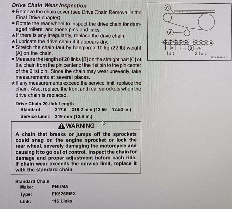

vidakn 2145 Napisano Septembar 25, 2023 Drug član, 1618 postova Lokacija: Beograd Motocikl: Suzuki DL 1000 2014 Prijavi odgovor kao problematičan Ono što ti ne vidiš se pohabalo, a to su unutrašnji pinovi ili ti osovinice, to se pohaba na lancu, tu dobije luft i lanac se izduži, tako da sa tim lancem, pravac kanta!Pročitaj ovaj članak, vezan je za lanac bicikla, ali princip je isti za sve pogonske lance što se istegnutosti tiče Kada zameniti lanac na biciklu? | BikeGremlin RS BICIKL.BIKEGREMLIN.COM Ovaj članak objašnjava kada je vreme da se zameni lanac na biciklu. Za detaljno objašnjenje šta se dešava sa lancem kada se koristi i troši, pogledati ovaj članak: Habanje (izduživanje) lanca bicikla. Sent from my SM-A705FN using Tapatalk 1 1 2 Citat Podeli ovaj odgovor sa prijateljima Link to post Share on other sites More sharing options...
DraganNS 9398 Napisano Septembar 25, 2023 Drug član, 1910 postova Lokacija: Novi Sad Motocikl: Kawasaki Versys 1000 Grand Tourer, Kawasaki Versys 1000 SE GT Prijavi odgovor kao problematičan Trebalo bi da u svakom servisnom uputstvu piše dokle ide tolerancija, evo kako je za veliki Versys: 1 1 Citat Podeli ovaj odgovor sa prijateljima Link to post Share on other sites More sharing options...
