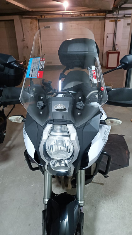

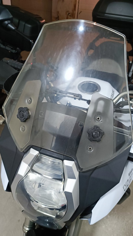

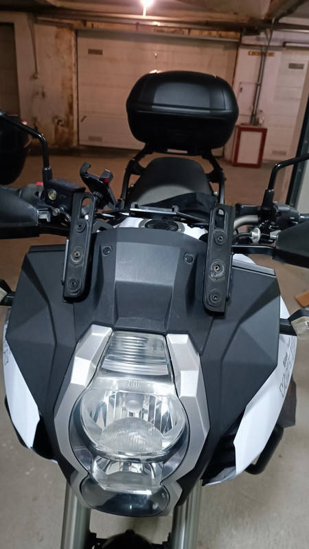

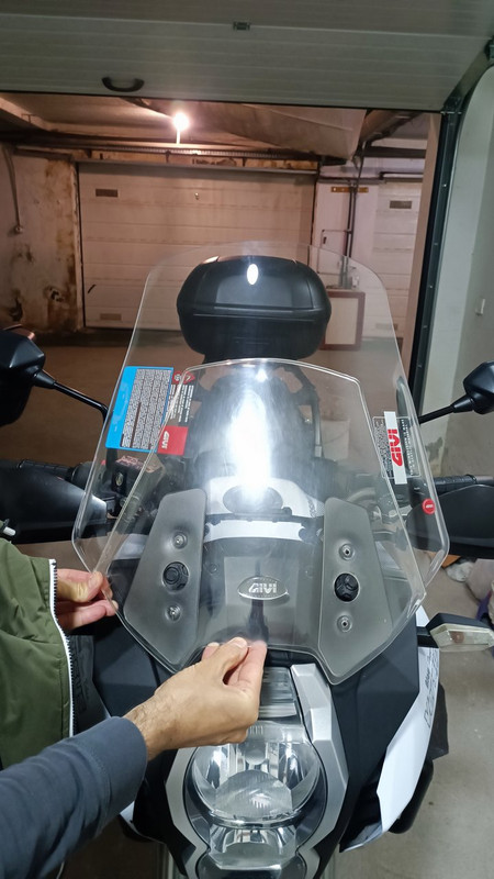

DraganNS 9928 Napisano Maj 18, 2023 Drug član, 1971 postova Lokacija: Novi Sad Motocikl: Kawasaki Versys 1000 Grand Tourer, Kawasaki Versys 1000 SE GT Prijavi odgovor kao problematičan Danas popodne se napolju, konačno, koliko - toliko prosušilo pa sam odlučio da operem motor i, nakon toga, montiram novi, povišeni, GIVI vizir. Prvo sam odšrafio male vijke koji drže vizir na klizaču koji, opet, ima svoj "leptir" kojim se zateže vizir na željenoj visini. Sa "leptirom" je bilo malo problema pošto ima ispod plastičnog poklopca mali imbus šraf koji se mora odviti kako bi se "leptir" mogao do kraja odvrnuti i tada se tek može skinuti vizir. Posle malo "klikeranja" provaljujem na koju foru se skida, ostalo je bila rutina: Fabrika vs aftermarket: 9 1 Citat Podeli ovaj odgovor sa prijateljima Link to post Share on other sites More sharing options...
