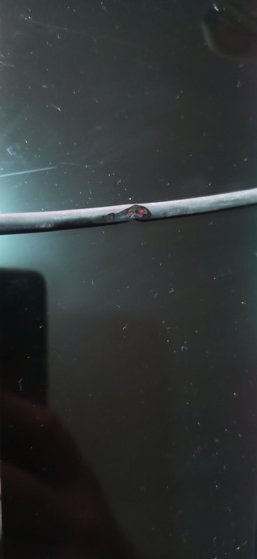

JankelA 834 Napisano Mart 17, 2022 Drug član, 1200 postova Lokacija: Vrnjacka Banja Motocikl: Yamaha R6, Aprilia RSV Tuono 1000, Aprilia Dorsoduro 750 Prijavi odgovor kao problematičan Kad sam kupio motor receno mi je da ne radi senzor brzine i da ima da se nadje zamenski u louisu. Pitao na par mesta ovde kod nas da uzmem polovan, ali niko nema. Malopre reko daj da skinem stari da vidim o cemu se radi, krenem da ga odvijem, i vidim ide sa unutrasnje viljuske (do tocka) prolazi kabl, a sa donje starne na zadnjoj viljusci ima neka kanalica koja vodi kociono crevo, krenem da pipam kabl i nadjem problem zbog kojeg ne radi senzor - kabl se trljao uz gumu i evo rezultata 2 Citat Podeli ovaj odgovor sa prijateljima Link to post Share on other sites More sharing options...
the_doctor 10794 Napisano Mart 17, 2022 Drug član, 1070 postova Lokacija: Novi Beograd Motocikl: BMW R1200 GS - 2006 K25 Prijavi odgovor kao problematičan Lemilica, termobužir i gas 1 Citat Podeli ovaj odgovor sa prijateljima Link to post Share on other sites More sharing options...
JankelA 834 Napisano Mart 17, 2022 Drug član, 1200 postova Lokacija: Vrnjacka Banja Motocikl: Yamaha R6, Aprilia RSV Tuono 1000, Aprilia Dorsoduro 750 Prijavi odgovor kao problematičan Sanirano vec Mali je falilio da kupim drugi, sreca pa sam proverio 2 Citat Podeli ovaj odgovor sa prijateljima Link to post Share on other sites More sharing options...
ekozelj 1071 Napisano Mart 17, 2022 Zainteresovan, 455 postova Lokacija: Zaječar Motocikl: Yamaha FZS600 Fazer Prijavi odgovor kao problematičan 1 hour ago, JankelA said: Kad sam kupio motor receno mi je da ne radi senzor brzine i da ima da se nadje zamenski u louisu... Super. Većina kad se javi neki problem odmah pomisli da je neki veliki kvar u pitanju a u velikoj većini sliučajeva bude nešto ovako banalno. Citat Podeli ovaj odgovor sa prijateljima Link to post Share on other sites More sharing options...
JankelA 834 Napisano Mart 17, 2022 Drug član, 1200 postova Lokacija: Vrnjacka Banja Motocikl: Yamaha R6, Aprilia RSV Tuono 1000, Aprilia Dorsoduro 750 Prijavi odgovor kao problematičan Pre 3 sati, ekozelj je napisao: Super. Većina kad se javi neki problem odmah pomisli da je neki veliki kvar u pitanju a u velikoj većini sliučajeva bude nešto ovako banalno. I ja sam na prvu pomislio, preseo mi i motor i sve, ne za senzor, nego kad mi je prodavac doterao motor (posto smo radili zamenu) upalio ga normalno, probao sam sve super radi, parkiram u garazu sutra dan nece da upali, skinem akumulator na punjacu pokaze prazan, napunim ga, upalio ga 4 puta u toku dana, posle toga opet nista, reko nesto ne valja, raspitivao se ovde i ustanovi se da je ili regler ili namotaji, oteram kod majstora i ispostavi se da nije ni jedno ni drugo vec da ima neodgovarajuci akumulator, a i moj punjac ne puni do kraja kako treba Citat Podeli ovaj odgovor sa prijateljima Link to post Share on other sites More sharing options...

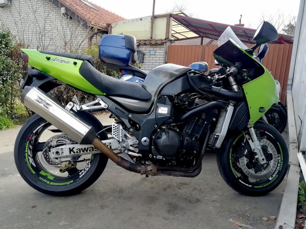

Gordak985 4212 Napisano Mart 19, 2022 Drug član, 2076 postova Lokacija: Beograd, Swan Hill Motocikl: ̶K̶a̶w̶a̶s̶a̶k̶i̶ ̶E̶R̶-̶5̶, ̶H̶o̶n̶d̶a̶ ̶C̶B̶F̶ ̶1̶0̶0̶0̶, Peda Sniper, Voge SR3, Yamaha FZ6 Fazer S2 Prijavi odgovor kao problematičan Mali servis, zamenio ulje (bilo ok, prethodni vlasnik nije slagao ) i filter, filter vazduha izduvao, bio ok, ali me šraf jedan namučio, radilo čekić i dleto. Posle se provozao, pao mi motor na izlasku iz sokaka, nezgodan izlaz na desno ali krivica je samo moja, srećom bez vidljivih tragova. Podesio snop fara, naštelovao ler gas i dotegao ručicu gasa. Lep dan danas. 1 Citat Podeli ovaj odgovor sa prijateljima Link to post Share on other sites More sharing options...

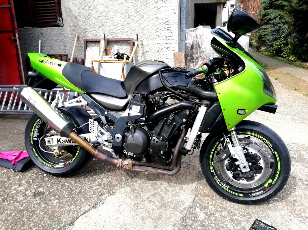

Žaksi 9900 Napisano Mart 19, 2022 Ne silazi, 2448 postova Lokacija: Jagodina Motocikl: Suzuki Bandit 650SAL0 Prijavi odgovor kao problematičan Pošto sam cele zime nabavljao delove,menjao,danas uhvatih vreme da sinhronizujem karburatore i da ga malo osunčam,Ostalo još da zamenim zadnji disk i pločice,poručeno samo da stigne.Imam snimljeno sinhronizaciju samo ne umem da ubacim. 1 Citat Podeli ovaj odgovor sa prijateljima Link to post Share on other sites More sharing options...
Bigor 8305 Napisano Mart 19, 2022 Drug član, 3162 postova Lokacija: Beograd Motocikl: Super Tenere 750 Prijavi odgovor kao problematičan Okacis na YT pa onda prebacis ovdeПослато са Redmi Note 8 помоћу Тапатока 1 Citat Podeli ovaj odgovor sa prijateljima Link to post Share on other sites More sharing options...
Žaksi 9900 Napisano Mart 19, 2022 Ne silazi, 2448 postova Lokacija: Jagodina Motocikl: Suzuki Bandit 650SAL0 Prijavi odgovor kao problematičan Eeeee bato moj,možda kad bi imao 20 god. možda bi se i snašao. Citat Podeli ovaj odgovor sa prijateljima Link to post Share on other sites More sharing options...
Žaksi 9900 Napisano Mart 19, 2022 Ne silazi, 2448 postova Lokacija: Jagodina Motocikl: Suzuki Bandit 650SAL0 Prijavi odgovor kao problematičan Eeeee,snašo sam se. 4 Citat Podeli ovaj odgovor sa prijateljima Link to post Share on other sites More sharing options...
