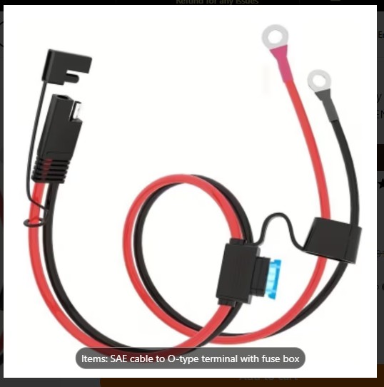

Predator016 1506 Napisano Octobar 1 Drug član, 889 postova Lokacija: Leskovac Motocikl: Honda NC 750X Prijavi odgovor kao problematičan Pitanje za bas koji imate TomTom 550, kako ste ga povezali, direktno na akumulator ili preko kontakta ?Sent from my iPhone using Tapatalk Citat Podeli ovaj odgovor sa prijateljima Link to post Share on other sites More sharing options...
Darko Mihajlovic 11127 Napisano Octobar 1 Ne silazi, 2913 postova Lokacija: Beograd Motocikl: Kawasaki GTR 1400 Prijavi odgovor kao problematičan ja na motoru imam na tabli ono za upaljac . skinuo tu plastiku , i povezao sa zadnje strane. tako sam dobio da mi tom tom bude preako osiguraca , a i dalje mi ostalo slobodno s prednje strane za punjac za tel npr 1 1 Citat Podeli ovaj odgovor sa prijateljima Link to post Share on other sites More sharing options...
Predator016 1506 Napisano Octobar 1 Drug član, 889 postova Lokacija: Leskovac Motocikl: Honda NC 750X Prijavi odgovor kao problematičan Znaci ne ide direkt na akumulator? Ja već imam izvedenu instalaciju za CarPlay preko kontakta. Onda je najbolje da na tu istu instalaciju samo prikacim navigaciju. Sent from my iPhone using Tapatalk Citat Podeli ovaj odgovor sa prijateljima Link to post Share on other sites More sharing options...
vasa.93 3490 Napisano Octobar 1 Drug član, 1497 postova Lokacija: Niš Motocikl: Kawasaki Versys 1100S Prijavi odgovor kao problematičan Pre sat vremena, Darko Mihajlovic je napisao: ja na motoru imam na tabli ono za upaljac . skinuo tu plastiku , i povezao sa zadnje strane. tako sam dobio da mi tom tom bude preako osiguraca , a i dalje mi ostalo slobodno s prednje strane za punjac za tel npr Preko osigurača i isto preko kontakt rele-a? A ako obe stvari povuku više struje nego što je osigurač? Isto mislim da uradim, pa zato pitam. Doduše ja već imam i izvedenu Type C utičnicu za telefon. Citat Podeli ovaj odgovor sa prijateljima Link to post Share on other sites More sharing options...
Darko Mihajlovic 11127 Napisano Octobar 1 Ne silazi, 2913 postova Lokacija: Beograd Motocikl: Kawasaki GTR 1400 Prijavi odgovor kao problematičan ne ne .. ne ide . najbolje je da ima svoj osigurac . ako vec imas nesto zakaceno na instalaciju gde je carplay - vodi racuna bas o ovome sto pisem , koliko ampera je taj osigurac ( ako planiras da koristis oba u isto vreme ). ali za sve oko struje ja jedino slusam i molim za savet @Satelis . on je tata , mama i direktor skole oko toga 1 1 Citat Podeli ovaj odgovor sa prijateljima Link to post Share on other sites More sharing options...
Darko Mihajlovic 11127 Napisano Octobar 1 Ne silazi, 2913 postova Lokacija: Beograd Motocikl: Kawasaki GTR 1400 Prijavi odgovor kao problematičan pre 2 minuta, vasa.93 je napisao: Preko osigurača i isto preko kontakt rele-a? A ako obe stvari povuku više struje nego što je osigurač? Isto mislim da uradim, pa zato pitam. Doduše ja već imam i izvedenu Type C utičnicu za telefon. ako se ja dobro secam , taj osigurac je dal bese 10a ... cak i da punim telefon , koristim onaj 2.1 a , pa imam lufta i za navigaciju. ne mogu da ga preopteretim. probaj , u najgorem slucaju ce ti probiti osigurac 2 Citat Podeli ovaj odgovor sa prijateljima Link to post Share on other sites More sharing options...
nuk 1042 Napisano Octobar 1 Drug član, 903 postova Lokacija: NS Motocikl: Voge SR3, Aprilia Scarabeo 125, Voge DS625X Prijavi odgovor kao problematičan pre 6 minuta, Predator016 je napisao: Znaci ne ide direkt na akumulator? Ja već imam izvedenu instalaciju za CarPlay preko kontakta. Onda je najbolje da na tu istu instalaciju samo prikacim navigaciju. Sent from my iPhone using Tapatalk Pošto ne koristiš oba u isto vreme, logično. Ja sam izvukao napajanje i postavio vodootporni konektor, samo ukopčam uređaj koji hoću da koristim 1 Citat Podeli ovaj odgovor sa prijateljima Link to post Share on other sites More sharing options...
Darko Mihajlovic 11127 Napisano Octobar 1 (promenjeno) Ne silazi, 2913 postova Lokacija: Beograd Motocikl: Kawasaki GTR 1400 Prijavi odgovor kao problematičan pre 10 minuta, vasa.93 je napisao: Preko osigurača i isto preko kontakt rele-a? A ako obe stvari povuku više struje nego što je osigurač? Isto mislim da uradim, pa zato pitam. Doduše ja već imam i izvedenu Type C utičnicu za telefon. ono sto mi izbijalo osigurac je kompresor , kad sam jednom klincu hteo da doduvam loptu. tako sam naucio na tezi nacin sta moze , sta ne moze... pa sam narucio za kompresor ovo , i to ide direkt na aku , i stoji pod sediste , na putu za ne daj boze... a upaljac mi je ostao slobodan za punjenje telefona ( sto retko radim jer imam tom tomu ) , i navi radi non stop.. Promenio Octobar 1 član Darko Mihajlovic 1 Citat Podeli ovaj odgovor sa prijateljima Link to post Share on other sites More sharing options...
Sharky - Alex 8504 Napisano Octobar 1 Drug član, 2408 postova Lokacija: Beograd-Borča Motocikl: CFmoto 800MT Prijavi odgovor kao problematičan U sustini je najbolje da je napajanje preko kontakta, tomtom se upali kad das kontakt i sam se ugasi kad ugasis motor 1 1 Citat Podeli ovaj odgovor sa prijateljima Link to post Share on other sites More sharing options...
Predator016 1506 Napisano Octobar 1 Drug član, 889 postova Lokacija: Leskovac Motocikl: Honda NC 750X Prijavi odgovor kao problematičan Tako sam i mislio. CarPlay sam naravno skinuo, i namerno sam ostavio te dve zice tako slobodne, bas namenski da na njih prikacim Tomu. Tu instalaciju sam izveo na kontakt i preko osigurača, a dodao sam jedan prekidač na kormanu, jer mi je bilo bezveze da mi se CarPlay uvek pali kad dam kontakt. Jedino me malo buni kad Toma ulazi u sleep mode i pamti rutu, a kad se gasi. Ako mi se ugasi svaki put kad ugasim motor, pa moram opet da otvaram rutu, to mi ne bi odgovaralo. Ali kapiram da ima bateriju, pa čim se ugasi motor, uspava se, pa kad ponovo startujem, nastavi gde je stao. Sent from my iPhone using Tapatalk Citat Podeli ovaj odgovor sa prijateljima Link to post Share on other sites More sharing options...
Darko Mihajlovic 11127 Napisano Octobar 1 Ne silazi, 2913 postova Lokacija: Beograd Motocikl: Kawasaki GTR 1400 Prijavi odgovor kao problematičan pre 9 minuta, Predator016 je napisao: pa čim se ugasi motor, uspava se, pa kad ponovo startujem, nastavi gde je stao. Takoe 1 Citat Podeli ovaj odgovor sa prijateljima Link to post Share on other sites More sharing options...
