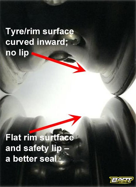

astmario 114 Napisano Jun 28 Svrati ponekad, 234 postova Lokacija: Beograd Motocikl: Kymco Visa Prijavi odgovor kao problematičan On 5/11/2026 at 5:54 PM, Tecaub said: Nije ima unutrasnju gumu a moze tubeles samo sto moj vulanizer nije imao odgovarajuci ventil, ide uzi ventil nego kod kola Jesi siguran u ovo, većina felni koje dolaze sa unutrašnjom gumom to čine iz razloga, nemaju onu duplu unutrašnju ivicu koja bi sprečavala da pri gubljenju pritiska ili udaru u rupu guma "pobegne ka unutra i dođe do naglog ispumpavanja, takozvani "safety hump". E sad šta je stavljeno na snajpera ne znam, ali recimo one na Tomos APN1S definitivno nisu bezbedne za montažu bez unutrašnje gume. Citat Podeli ovaj odgovor sa prijateljima Link to post Share on other sites More sharing options...
Tecaub 102 Napisano Jun 28 Svrati ponekad, 218 postova Lokacija: Ub Motocikl: Peda sniper Prijavi odgovor kao problematičan pre 2 minuta, astmario je napisao: Jesi siguran u ovo, većina felni koje dolaze sa unutrašnjom gumom to čine iz razloga, nemaju onu duplu unutrašnju ivicu koja bi sprečavala da pri gubljenju pritiska ili udaru u rupu guma "pobegne ka unutra i dođe do naglog ispumpavanja, takozvani "safety hump". E sad šta je stavljeno na snajpera ne znam, ali recimo one na Tomos APN1S definitivno nisu bezbedne za montažu bez unutrašnje gume. Mislim da sam siguran 1 Citat Podeli ovaj odgovor sa prijateljima Link to post Share on other sites More sharing options...
astmario 114 Napisano Jun 28 (promenjeno) Svrati ponekad, 234 postova Lokacija: Beograd Motocikl: Kymco Visa Prijavi odgovor kao problematičan Ništa, ako neko bude menjao gumu na snajperu, neka slika unutrašnjost felne, da vidimo da li ima duple ivice, dobar podatak za znati. Proveriti i na samoj felni da li ima 2H, MT ili tubeless sertifikaciju. Promenio Jun 28 član astmario Citat Podeli ovaj odgovor sa prijateljima Link to post Share on other sites More sharing options...
5rovic 8 Napisano Jun 29 U prolazu, 20 postova Prijavi odgovor kao problematičan On 6/28/2026 at 8:53 AM, astmario said: Ništa, ako neko bude menjao gumu na snajperu, neka slika unutrašnjost felne, da vidimo da li ima duple ivice, dobar podatak za znati. Proveriti i na samoj felni da li ima 2H, MT ili tubeless sertifikaciju. Na Snajperu jedine vidljive oznake na zadnjoj felni su: "1.6 X 17 -DOT", "YS" i "MAX 1.27(?)N" ovo ispred "N" ne mogu da rastumačim. Citat Podeli ovaj odgovor sa prijateljima Link to post Share on other sites More sharing options...
astmario 114 Napisano Jun 29 (promenjeno) Svrati ponekad, 234 postova Lokacija: Beograd Motocikl: Kymco Visa Prijavi odgovor kao problematičan To je znak da fabrički nije sertifikovana da nosi tubeless. Oznake su standardne, 1.6" je širina zadnje felne(1.4" je prednja), MAX 1.27 verovatno fali K, tj. 1270N što predstavlja dinamičku nosivost po točku, u ovom slučaju oko 130Kg. Zanimljivo da je zadnji točak na APN1S deklarisan na nešto viših 1470N, tj. oko 150Kg. Naravno to ne znači ništa, točak je liven, on će svakako držati vazduh uz odgovarajući ventil, problem je šta ukoliko pritisak padne ispod minimalnog za držanje tubeless gume zalepljene za zid felne, ili ako se zvekne u neku rupu pa mehanička sila gurne gumu i ona naglo ispusti sav vazduh, može biti jako opasno. Na slici ispod je neko lepo pokazao razliku između felne za unutrašnju gumu na gornjoj slici koja ima zaobljeni pad ka sredini felne. Na donjoj slici je felna za tubeless gume koja ima izraženu ivicu koja treba da spreči da zid gume u slučaju naglog gubitka pritiska sleti u sredinu felne. Promenio Jun 29 član astmario Citat Podeli ovaj odgovor sa prijateljima Link to post Share on other sites More sharing options...
Tecaub 102 Napisano Jun 29 Svrati ponekad, 218 postova Lokacija: Ub Motocikl: Peda sniper Prijavi odgovor kao problematičan Skini tocak pa nosi kod vulkanizera neka ti on kaze moze li tubeles ili ne.Ja kad sam menjao prednju gumu vulkanizer nije imao odgovarajuci ventil pa je zato vracena unutrasnja guma, inace moze tubeles guma Citat Podeli ovaj odgovor sa prijateljima Link to post Share on other sites More sharing options...
astmario 114 Napisano Jun 29 Svrati ponekad, 234 postova Lokacija: Beograd Motocikl: Kymco Visa Prijavi odgovor kao problematičan Niko ne spori, pun YT prerađenih Honda Wave na tubeless, pa čak i zaptivenih točkova za žbicama koji su konvertovani u tubeless, ali samo da se ne radi na slepo i ljudi budu svesni rizika, ukoliko felna nema zaštini zub protiv spadanja tubeless gume debelo voditi računa o držanju adekvatnog pritiska i redovno ga kontrolisati. Citat Podeli ovaj odgovor sa prijateljima Link to post Share on other sites More sharing options...
