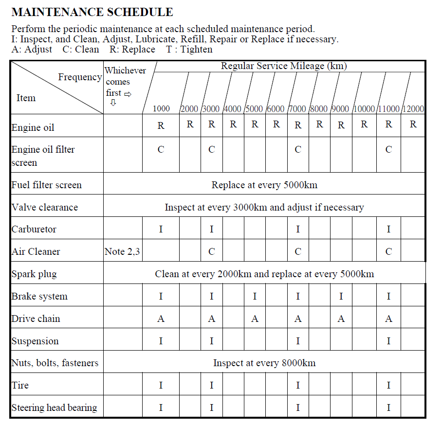

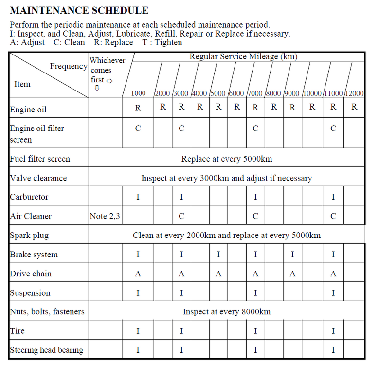

mitjaict 36 Napisano Maj 5 Svrati ponekad, 104 postova Lokacija: Mladenovac Motocikl: Peda Sniper Prijavi odgovor kao problematičan Kada menjate ulje, da li negde postoji filter ili sito metalno ono? Citat Podeli ovaj odgovor sa prijateljima Link to post Share on other sites More sharing options...
astmario 114 Napisano Maj 5 (promenjeno) Svrati ponekad, 234 postova Lokacija: Beograd Motocikl: Kymco Visa Prijavi odgovor kao problematičan Postoji metalno sito ali se mora skinuti desni dekl motora da bi mu se prišlo, baci pogled na ovaj video(i vodi računa o dihtungu, ako planiraš skidanje pažljivo da se ne iskida, ili naručuj set da se nađe za svaki slučaj: Promenio Maj 5 član astmario Citat Podeli ovaj odgovor sa prijateljima Link to post Share on other sites More sharing options...
mitjaict 36 Napisano Maj 5 Svrati ponekad, 104 postova Lokacija: Mladenovac Motocikl: Peda Sniper Prijavi odgovor kao problematičan Tu dihtung puca u najavi Je l neko cistio to sito? Logicno je da se pri svakoj zameni cisti? Citat Podeli ovaj odgovor sa prijateljima Link to post Share on other sites More sharing options...
astmario 114 Napisano Maj 5 (promenjeno) Svrati ponekad, 234 postova Lokacija: Beograd Motocikl: Kymco Visa Prijavi odgovor kao problematičan Zamena ulja po servisnom uputstvu na svakih 1000km, sito prvi put na 3000 a zatim na svakih 4000km se čisti. Dihtunga ima ako se sećam u Shimi Moto, mada treba da ih bude i drugde, samo tražite set dihtunga za kineski ATV 110. Promenio Maj 5 član astmario 2 Citat Podeli ovaj odgovor sa prijateljima Link to post Share on other sites More sharing options...
cezarpa 13088 Napisano Maj 5 Ne silazi, 3224 postova Lokacija: pvo Motocikl: Connect gy6 125,E bike Prijavi odgovor kao problematičan Kod ostalih motora koji nemaju filter ulja,a imaju sito.U obliku naprstka.Koji se nalazi ispod srafa za ulje.To sito se cisti kod svake promene ulja.Ne valja ako ima opiljaka.Zato ako nije skupo to je vazno proveriti. Kod kineza bez filtera ulja sasvim je ok zamena 1000-1500 km. Citat Podeli ovaj odgovor sa prijateljima Link to post Share on other sites More sharing options...
