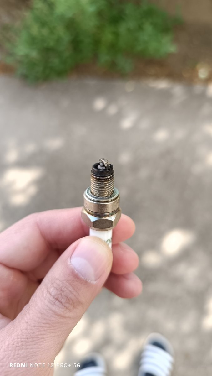

Koke 14 Napisano Maj 15 (promenjeno) U prolazu, 67 postova Lokacija: Vranje, Srbija Motocikl: Peda Sniper Prijavi odgovor kao problematičan Kako vam se cini izgled sagorevanja kod svecice ? Inace nije bilo masnoce i garezi kad sam je obrisao, ovo je posle stelovanja karburatora posle 100km. Promenio Maj 15 član Koke Citat Podeli ovaj odgovor sa prijateljima Link to post Share on other sites More sharing options...
cezarpa 13055 Napisano Maj 15 Ne silazi, 3216 postova Lokacija: pvo Motocikl: Connect gy6 125,E bike Prijavi odgovor kao problematičan ok 1 Citat Podeli ovaj odgovor sa prijateljima Link to post Share on other sites More sharing options...

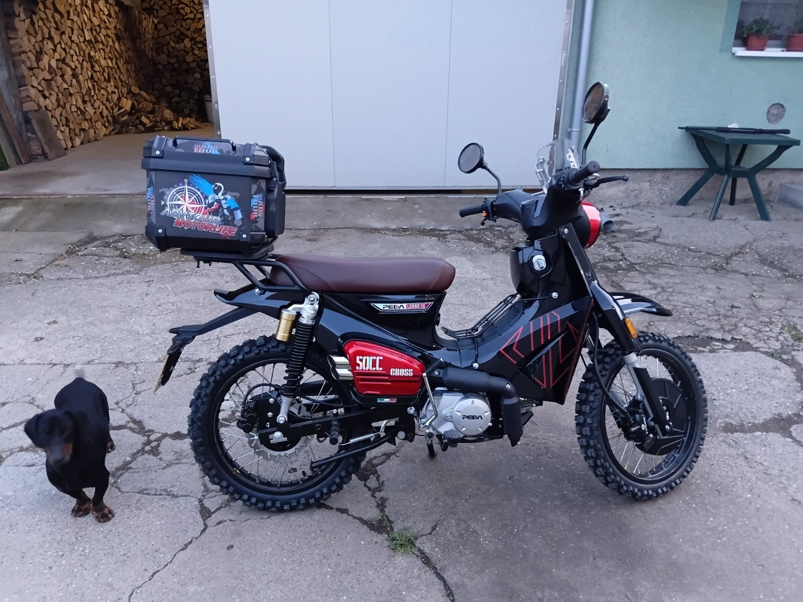

Igor 022 17 Napisano Maj 16 U prolazu, 26 postova Lokacija: Ruma Prijavi odgovor kao problematičan Stigao je dugo ocekivani Peda Lesso,zadovoljan sam kako ide i kako izgleda.Ako moze mala pomoc kada upalim motor obtaji su na 2000 a kada ga provozam i on se zagreje budu oko 2000-2500.Kako da smanjim obrtaje ili da ne diram nista posto sam presao samo 20 km. 4 Citat Podeli ovaj odgovor sa prijateljima Link to post Share on other sites More sharing options...
Tecaub 102 Napisano Maj 16 Svrati ponekad, 218 postova Lokacija: Ub Motocikl: Peda sniper Prijavi odgovor kao problematičan pre 30 minuta, Igor 022 je napisao: Stigao je dugo ocekivani Peda Lesso,zadovoljan sam kako ide i kako izgleda.Ako moze mala pomoc kada upalim motor obtaji su na 2000 a kada ga provozam i on se zagreje budu oko 2000-2500.Kako da smanjim obrtaje ili da ne diram nista posto sam presao samo 20 km. Popusti malo sraf za ler gas 1 1 Citat Podeli ovaj odgovor sa prijateljima Link to post Share on other sites More sharing options...
cezarpa 13055 Napisano Maj 16 Ne silazi, 3216 postova Lokacija: pvo Motocikl: Connect gy6 125,E bike Prijavi odgovor kao problematičan Na karburatoru bi trebalo da ima sraf za stelovanje. 1 Citat Podeli ovaj odgovor sa prijateljima Link to post Share on other sites More sharing options...
Biker Q 1753 Napisano Maj 18 Drug član, 1764 postova Prijavi odgovor kao problematičan On 16. 5. 2026. at 14:56, Igor 022 je napisao: Stigao je dugo ocekivani Peda Lesso,zadovoljan sam kako ide i kako izgleda.Ako moze mala pomoc kada upalim motor obtaji su na 2000 a kada ga provozam i on se zagreje budu oko 2000-2500.Kako da smanjim obrtaje ili da ne diram nista posto sam presao samo 20 km. Jel agregat isti kao kod snipera? Citat Podeli ovaj odgovor sa prijateljima Link to post Share on other sites More sharing options...
Igor 022 17 Napisano Maj 18 U prolazu, 26 postova Lokacija: Ruma Prijavi odgovor kao problematičan Pre 8 sati, Biker Q je napisao: Jel agregat isti kao kod snipera? Da,samo gume vece 1 Citat Podeli ovaj odgovor sa prijateljima Link to post Share on other sites More sharing options...
astmario 113 Napisano Maj 18 Svrati ponekad, 234 postova Lokacija: Beograd Motocikl: Kymco Visa Prijavi odgovor kao problematičan On 5/16/2026 at 2:56 PM, Igor 022 said: Stigao je dugo ocekivani Peda Lesso,zadovoljan sam kako ide i kako izgleda.Ako moze mala pomoc kada upalim motor obtaji su na 2000 a kada ga provozam i on se zagreje budu oko 2000-2500.Kako da smanjim obrtaje ili da ne diram nista posto sam presao samo 20 km. Simpatičan klon CT125, lepši je od onog K Moto ATX-a. 1 Citat Podeli ovaj odgovor sa prijateljima Link to post Share on other sites More sharing options...

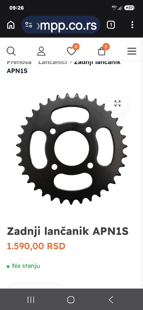

mitjaict 36 Napisano Maj 19 Svrati ponekad, 104 postova Lokacija: Mladenovac Motocikl: Peda Sniper Prijavi odgovor kao problematičan Teco, moze li neka sifra tog lancanika ili mere? Razmak rupa i centralna Citat Podeli ovaj odgovor sa prijateljima Link to post Share on other sites More sharing options...
Tecaub 102 Napisano Maj 19 Svrati ponekad, 218 postova Lokacija: Ub Motocikl: Peda sniper Prijavi odgovor kao problematičan pre 1 minut, mitjaict je napisao: On 11. 5. 2026. at 6:07, Tecaub je napisao: Teco, moze li neka sifra tog lancanika ili mere? Razmak rupa i centralna Sve isto kao na pedi samo trazis za apn1s 37 zuba Citat Podeli ovaj odgovor sa prijateljima Link to post Share on other sites More sharing options...
Tecaub 102 Napisano Maj 19 Svrati ponekad, 218 postova Lokacija: Ub Motocikl: Peda sniper Prijavi odgovor kao problematičan Upravo sada, Tecaub je napisao: Sve isto kao na pedi samo trazis za apn1s 37 zuba Naruci iz komp co batajnica 1600din trazis samo za apn1s Citat Podeli ovaj odgovor sa prijateljima Link to post Share on other sites More sharing options...
Tecaub 102 Napisano Maj 19 Svrati ponekad, 218 postova Lokacija: Ub Motocikl: Peda sniper Prijavi odgovor kao problematičan pre 3 minuta, Tecaub je napisao: Naruci iz komp co batajnica 1600din trazis samo za apn1s Citat Podeli ovaj odgovor sa prijateljima Link to post Share on other sites More sharing options...
