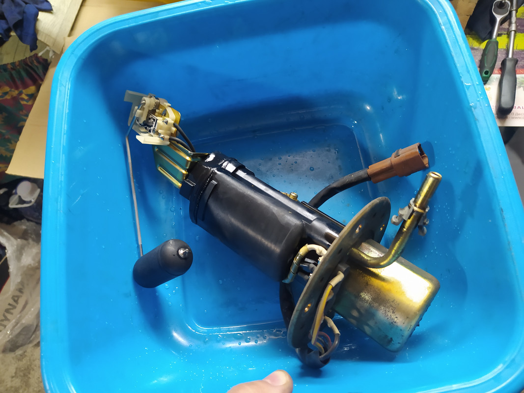

malitomic 2511 Napisano Februar 6, 2025 Drug član, 1467 postova Lokacija: Beograd Motocikl: Lanac, kaiš, kardan Prijavi odgovor kao problematičan Ajde opet pitanje sa početka teme, smem li da kompletnu benzinsku pumpu potopim u ovaj rastvor da skine braon naslage korozije. Ja sam je presao klinerom, ali koliko god da on dobro radi posao, protiv korozije nije na visini zadatka Ps. Citao sam negde da Strom ima problem sa pumpom, zapusavanjem sita, slabim protokom goriva... Neki tip je problem zapusenog sita rešio tako što je pumpu naravno potopio u benzin a onda je okretavsi polaritet naterao da radi i napred i nazad. A taj način je procistio filter bez komplikovanog skidanja. Mislio sam nesto slično da uradim pre vraćanja u rezervoar. Sa tim naravno treba biti jako oprezan jer su varnice i kofica benzina blizu jedno drugom recept za problem. Citat Podeli ovaj odgovor sa prijateljima Link to post Share on other sites More sharing options...
Abi 2778 Napisano Februar 6, 2025 (promenjeno) Drug član, 1250 postova Lokacija: Svuda po malo Motocikl: Lep Prijavi odgovor kao problematičan Ne samo Strom, mislim da svaki Suzuki ima taj problem Ako mozes, kupi novo kuciste sa filterom to je najbolje. Druga varijanta je da ga seces (pretpostavljam da je fabricki zapecaceno), izvadis "fini" filter, ocistis, vratis i sa necime lepis, ovo se nisam usudio da uradim, mada znam da ljudi rade. I treca varijanta je taj fazon, da potopis pumpu i da gura dok cistis. Zezao sam se sa time na K2. U svakom slucaju lepo se prljavstine i rdje nakupilo, mislim da je najbolje da poskidas sve sto mozes i operes. Moze se desiti i da ne radi vise kako treba, ne znam da li si imao probleme, npr nakon odredjenog vremena nece da ti prebaci npr 10k obrtaja itd. Evo kakva je moja bila, motor je jako dugo stajao. Takodje ocisti i dizne (injectors). Promenio Februar 6, 2025 član Abi 1 Citat Podeli ovaj odgovor sa prijateljima Link to post Share on other sites More sharing options...
malitomic 2511 Napisano Februar 6, 2025 Drug član, 1467 postova Lokacija: Beograd Motocikl: Lanac, kaiš, kardan Prijavi odgovor kao problematičan Hvala @Abi, nisam ni palio ovaj motor jer mi je jasno bilo šta bi se desilo, sve živo bi se zapusilo. Sad, ne bih da u lep i zdrav rezervoar vraćam rdjavu pumpu, a da nisam probao da je ocistim. Videću šta mi je činiti, proći će bar još 2-3 nedelje do sklapanja I paljenja pa će se i naci neko rešenje nadam se. Vidim da se i nekakav bajpas uradi da se zaobiđe problematican filter goriva, a napolje, van rezervoara se stavi metalni automobilski koji lako može da se zameni. To mi deluje kao dobro rešenje problema.. 2 Citat Podeli ovaj odgovor sa prijateljima Link to post Share on other sites More sharing options...

Dejan SD 81 Napisano Februar 6, 2025 U prolazu, 83 postova Lokacija: Smederevo - Osipaonica Motocikl: apn4 T15 - CBF500 Prijavi odgovor kao problematičan Pre 6 sati, malitomic je napisao: Ajde opet pitanje sa početka teme, smem li da kompletnu benzinsku pumpu potopim u ovaj rastvor da skine braon naslage korozije. Ja sam je presao klinerom, ali koliko god da on dobro radi posao, protiv korozije nije na visini zadatka Ps. Citao sam negde da Strom ima problem sa pumpom, zapusavanjem sita, slabim protokom goriva... Neki tip je problem zapusenog sita rešio tako što je pumpu naravno potopio u benzin a onda je okretavsi polaritet naterao da radi i napred i nazad. A taj način je procistio filter bez komplikovanog skidanja. Mislio sam nesto slično da uradim pre vraćanja u rezervoar. Sa tim naravno treba biti jako oprezan jer su varnice i kofica benzina blizu jedno drugom recept za problem. Ako nema aluminijumskih delova ili njegovih legura posto je limuntus bas agresivan prema njemu. Probali smo karburator neki da ocistimo i to ga je dokusurilo. Sad mozda su karburatori magnezijumske legure nemam pojma ali prema zastavinom karburatoru uopste nije bio nezan.Mozda blazi rastvor i krace vreme. Klasika gvozdje/celik izdrzi ali obavezno dobro ispiranje. Citat Podeli ovaj odgovor sa prijateljima Link to post Share on other sites More sharing options...
NIKOLA 1 1207 Napisano Februar 6, 2025 (promenjeno) MK Obrenovac, 624 postova Lokacija: Obrenovac Motocikl: BMW R 1150 GS Prijavi odgovor kao problematičan Nije komplikovano rasturiti pumpu. Odvoji samu pumpu i filtere i creva, sve to isperi, hoće i u crevima da ostane mulja. A metalno kućište pumpe sa nosačima potopi slobodno u rastvor Evo koja slika kad sam čistio isto rezervoar od stroma Promenio Februar 6, 2025 član NIKOLA 1 Citat Podeli ovaj odgovor sa prijateljima Link to post Share on other sites More sharing options...
Motorcyclist 23132 Napisano Februar 6, 2025 Integrisan, 7419 postova Lokacija: Vojvodina Motocikl: Kwikasfuki 600 Prijavi odgovor kao problematičan Jel filter goriva nesto sto se menja tokom servisa kao na autu ili ne? Ja ne bih rekao posto ne verujem da ce neko rasturati pumpu da bih cistoo ili menjao filter goriva. Uz to, cesto mora da se stavi nova gumica/gumice nakon rasturanja. Negde su doduše filteri na crevima. Citat Podeli ovaj odgovor sa prijateljima Link to post Share on other sites More sharing options...
NIKOLA 1 1207 Napisano Februar 6, 2025 MK Obrenovac, 624 postova Lokacija: Obrenovac Motocikl: BMW R 1150 GS Prijavi odgovor kao problematičan U suštini kod nas niko ne menja filter dok se ne zapuši i oslabi pritisak benzina pa motor slabije ide. Većina menja samo sito koje se nalazi u metalnom kućištu. A filter je specifičnog oblika ,teško naći zamenski, pa većina prepravi creva i kačenja pa stavi neki drugog oblika ! 1 1 Citat Podeli ovaj odgovor sa prijateljima Link to post Share on other sites More sharing options...
malitomic 2511 Napisano Februar 6, 2025 Drug član, 1467 postova Lokacija: Beograd Motocikl: Lanac, kaiš, kardan Prijavi odgovor kao problematičan Moja saznanja su da postoji dve vrste pumpe, stariji model do 2007 i noviji posle toga. Ta starija koja je u ovom motoru trebalo bi da ima filter koji može da se skida/menja šta god..kod novije ne moze Ne smem nista da pipam dok ne odgledam neki klip koji se tiče bas tog tipa pumpe i njenog rastavljanja. Opet sam je danas zagledao ali ne vidim na koji način se rastavlja. Oduševljen sam učinkom rastvora na koroziju i gorim od želje da je ubacim celu u kadicu, ali ipak ne smem. Probaću pre rastavljanja da joj proverim protok i izmerim količinu koju izbaci i to će biti indikator da li je zapusena. Inače rezervoar je spreman, oglancao sam ceo deo oko cepa, malo sam ga zagladio zicanom četkom i sad sve cakli. Mislim da cu vec sutra da ga ofarbam 1 1 Citat Podeli ovaj odgovor sa prijateljima Link to post Share on other sites More sharing options...

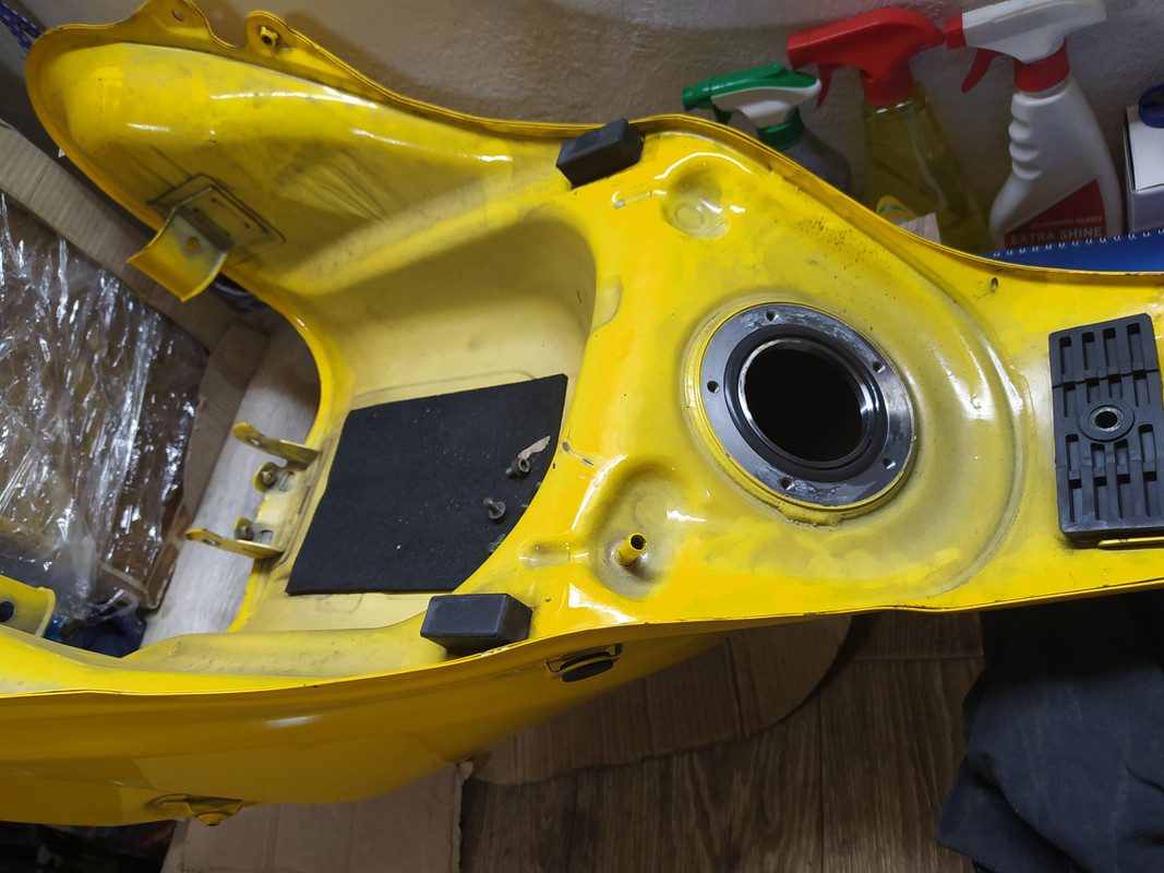

malitomic 2511 Napisano Februar 7, 2025 Drug član, 1467 postova Lokacija: Beograd Motocikl: Lanac, kaiš, kardan Prijavi odgovor kao problematičan Okee, polako ali sigurno Rezervoar je skoooro gotov. Mislio sam da cu jednom rukom boje moci da zavrsim sve ali moracu jos jednom. Boja se super razlila ali je malo redje zamesana i bas je tanko pokrila. Iako sam smesu komponenti A+B i razredjivac merio na vagici ipak je ispala redja. Nema ni veze, uspeo sam spricem sav visak da izvadim i da probam sa njim ako se ne stvrdne veceras jos jednu ruku da razlijem. ukupna zamesana kolicina bila je 450gr, a izvadjen visak 400gr, znaci samo je 50gr je potroseno, jako tanak sloj, ali odlican za prvu ruku. Rezervoar je pre farbe ispran od limuntusa, pa je nasut rastvor sode bikarbone, pa i on ispran. Onda je nasut nitro i rezervoar isusen iznutra. Sve u svemu dosta zejebancije, ali će na kraju biti savrseno 14 Citat Podeli ovaj odgovor sa prijateljima Link to post Share on other sites More sharing options...
stari roker 4868 Napisano Februar 7, 2025 motoras, 2624 postova Lokacija: PECINCI Motocikl: BMW '73. zderac kilometara // TOMOS APN 4/deva //Gpz900r Ninja // VULCAN VN1500 Prijavi odgovor kao problematičan Kako si mešao komponente pa ti je ispalo retko? Treba procentualno zapreminski koliko iz A kantice, toliko dodati i iz B. Znaci sipaš pola katice A i pola katice B. Ili 0,435 kg A i 0.065 kg B komponente. Citat Podeli ovaj odgovor sa prijateljima Link to post Share on other sites More sharing options...
Abi 2778 Napisano Februar 7, 2025 Drug član, 1250 postova Lokacija: Svuda po malo Motocikl: Lep Prijavi odgovor kao problematičan btw Ako ne gresim to bi trebalo malo duze da se susi (danima minimum) Citat Podeli ovaj odgovor sa prijateljima Link to post Share on other sites More sharing options...
malitomic 2511 Napisano Februar 7, 2025 Drug član, 1467 postova Lokacija: Beograd Motocikl: Lanac, kaiš, kardan Prijavi odgovor kao problematičan Pre 2 sati, stari roker je napisao: Kako si mešao komponente pa ti je ispalo retko? Treba procentualno zapreminski koliko iz A kantice, toliko dodati i iz B. Znaci sipaš pola katice A i pola katice B. Ili 0,435 kg A i 0.065 kg B komponente. Ma sve je ok sa razmerama, biće da sa sipnuo koju kap razredjivaca više. Da sam hteo da radim u dve ruke upravo ovakvu gustinu bih poželeo, lepo i tanko svugde razlivena. Ja sam mislio da pokrije malo bolje pa da ostane jedan sloj. Ali kako je tako je, uradicu još jednom to već nije problem Citat Podeli ovaj odgovor sa prijateljima Link to post Share on other sites More sharing options...
malitomic 2511 Napisano Februar 7, 2025 Drug član, 1467 postova Lokacija: Beograd Motocikl: Lanac, kaiš, kardan Prijavi odgovor kao problematičan Pre 1 sat, Abi je napisao: btw Ako ne gresim to bi trebalo malo duze da se susi (danima minimum) Da, ona je na dodir suva vrlo brzo, ali cu ga ja pustiti da se suši bar 10-15 dana, dok sve drugo ne rešim na motoru 2 Citat Podeli ovaj odgovor sa prijateljima Link to post Share on other sites More sharing options...
malitomic 2511 Napisano Februar 8, 2025 Drug član, 1467 postova Lokacija: Beograd Motocikl: Lanac, kaiš, kardan Prijavi odgovor kao problematičan Idemo dalje Završio sam sinoć drugu ruku boje u rezervoaru te sam ga posadio na kotao za grejanje i rešio da zaboravim na njega. Ne da mi djavo mira te dohvatim pumpu goriva i ajd reko malo I nju da cacnem. Gledam opet kako i šta se tu nalazi i ubrzo uspem da je rastavim celu. Katastrofa koliko je tu rdje bilo baš u delu gde se filter goriva nalazi, a I generalno svugde na njoj. Probao sam motoric/pumpu direktno da spojim na aku ali je očigledno zaribao. Osetim pod rukom da cakce ali neće da zavrti. Bučno sam sve delove u kupku sa limunada da malo odstoje pa ci ih detaljno sve oprati. Gledam sta dalje, vidim na ebay nekih kitova motoric I donji filter za ne baš velike pare, sigurno ću bar to morati da menjam https://www.ebay.com/itm/393666405623?mkcid=16&mkevt=1&mkrid=711-127632-2357-0&ssspo=vTa1-w4gRqa&sssrc=4429486&ssuid=hd6pmjn7r4m&var=&widget_ver=artemis&media=COPY 2 Citat Podeli ovaj odgovor sa prijateljima Link to post Share on other sites More sharing options...
idanijel 2195 Napisano Februar 8, 2025 Drug član, 926 postova Lokacija: Srem Motocikl: V-Strom k8 Prijavi odgovor kao problematičan Mamu mu al ga napala rdja 1 Citat Podeli ovaj odgovor sa prijateljima Link to post Share on other sites More sharing options...
malitomic 2511 Napisano Februar 8, 2025 Drug član, 1467 postova Lokacija: Beograd Motocikl: Lanac, kaiš, kardan Prijavi odgovor kao problematičan FPF Fuel Pump +Reg & Tank Seal for 02-12 Suzuki V-Strom DL1000 # 15100-06G10 WWW.EBAY.COM FPF INTANK FUEL PUMP + STRAINERS, REGULATOR & TANK SEAL /GASKET. FOR SUZUKI... Kapiram da je ovo sve što mi treba. Da li se u slučaju ugradnje ovog kita radi bajpas ili se stavlja na stari originalni filter goriva, što je pomalo glupo jer je i on zapusen sigurno 1 Citat Podeli ovaj odgovor sa prijateljima Link to post Share on other sites More sharing options...
