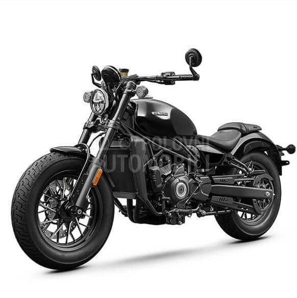

DuleTs 287 Napisano Mart 19 Svrati ponekad, 214 postova Motocikl: Dl 650/22; NT 1100 Prijavi odgovor kao problematičan Ja danas idem da (verovatno) kupim jos jedan motor, pored nt1100, želim nešto malo do grada a da nije skutera. Prvi pik je CFMOTO 450 CL-C WWW.POLOVNIAUTOMOBILI.COM CFMOTO 450 CL-C, 2025. godište, Chopper / Cruiser, Arilje. Cena 5.290 € - Motori - Polovni... Samo da nije premali za mojih 188 i 93kg Citat Podeli ovaj odgovor sa prijateljima Link to post Share on other sites More sharing options...
