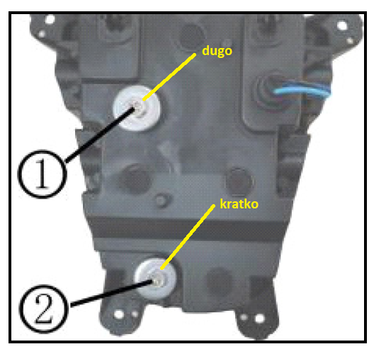

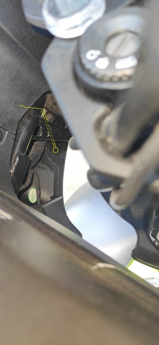

lukaimasa 216 Napisano Jun 3, 2025 Svrati ponekad, 107 postova Lokacija: Beograd Motocikl: Scarabeo 300s, QJ SVT650X Prijavi odgovor kao problematičan Pronašao sam šraf za štelovanje kratkog svetla. Potrebno: Viljuškasti ključ 10, po mogućstvu neki kraći, šaka kao u deteta od 10 godina, zglobovi na šaci i laktu okretni za 360⁰ u svim pravcima i dok dlanom o dlan, nekoliko stotina hiljada puta, gotova stvar. Neki genije ga je smestio iza nosača fara, jedva je vidljiv, prići mu ključem koji se zavlači između nosača i fara, može da se okrene veoma malo, ali uz prevrtanje ključa više puta je izvodljivo. 1 Citat Podeli ovaj odgovor sa prijateljima Link to post Share on other sites More sharing options...

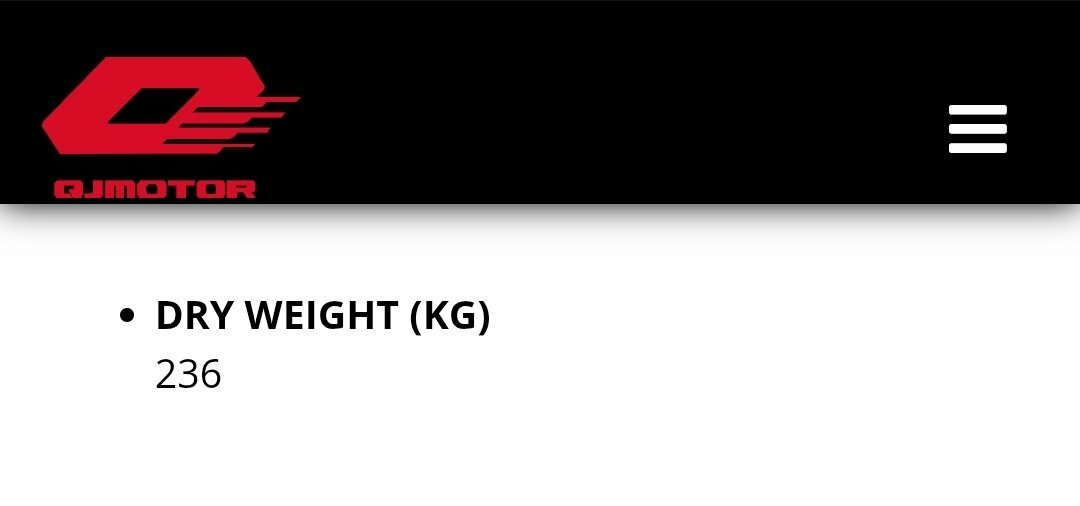

Rider000 2487 Napisano Jun 3, 2025 (promenjeno) Drug član, 1697 postova Lokacija: Zapadna Bačka Motocikl: EX Honda CB500X '23---------------------------------------EX Honda Africa Twin '17------------------------------------------V Strom 650XT '24------------------------- Prijavi odgovor kao problematičan @sasa_f1 Dada 216kg sa tecnostima. Ja sam permutovao sa 213kg. Uzmite u obzir(ako je tacan info) da je SVT tezak 236kg bez tecnosti, kad dodas tecnosti, nije da nije razlika. Pise i na zvanicnom sajtu: Dry weight: 236kg Promenio Jun 3, 2025 član Rider000 Citat Podeli ovaj odgovor sa prijateljima Link to post Share on other sites More sharing options...
lukaimasa 216 Napisano Jun 3, 2025 (promenjeno) Svrati ponekad, 107 postova Lokacija: Beograd Motocikl: Scarabeo 300s, QJ SVT650X Prijavi odgovor kao problematičan Sa svom fabričkom opremom (kreš bar, štitnik motora, štitnici ruku) plus nosači bočnih kofera, nosač zadnjeg kofera sa koferom plastičnim, dodatna kutija za alat i alat, i u rezervoaru jedna crta ispod maksimuma, moj SVT meri 248 kg. Tako da sam prilično siguran da je podatak 236 kg za wet weight. Što mu dođe, da je klot kao strom, teži od njega nekih desetak kila. Totalno nebitno, meni više smeta to budženje podataka, kao na radilici 76 konja, a na valjcima na točku jedva dobaci do 65. Promenio Jun 3, 2025 član lukaimasa Citat Podeli ovaj odgovor sa prijateljima Link to post Share on other sites More sharing options...

vladmoll 701 Napisano Jun 4, 2025 Zainteresovan, 501 postova Lokacija: Valjevo Motocikl: QJ motor svt 650 x Prijavi odgovor kao problematičan kolega hvala na čepićima...malo pre me zvali iz postexpresa. Naravno pivo svakako ide a može i klopa... A što se tiče podešavanja fara, svaka ti čast kad si video taj šraf. Inače ja ga nisam dirao, meni je katko poprilično ok, a dugo sam podesio po uputstvu iz servis manuala, i ide tako što motor odmakneš od nekog zida 10 metara, i tačka prema kojoj šteluješ je za 10% niža od visine fara. Mislim da je dugi far negde na 113 cm od zemlje, tako da sem označio na zidu tačku na 100 cm. Kratkim zvezdastim šrafcigerom okreće se u jednu stranu i lako se podesi visina. Probao po mraku i izgleda mi dobro.... 2 Citat Podeli ovaj odgovor sa prijateljima Link to post Share on other sites More sharing options...

vladmoll 701 Napisano Jun 4, 2025 (promenjeno) Zainteresovan, 501 postova Lokacija: Valjevo Motocikl: QJ motor svt 650 x Prijavi odgovor kao problematičan 17 hours ago, lukaimasa said: Sa svom fabričkom opremom (kreš bar, štitnik motora, štitnici ruku) plus nosači bočnih kofera, nosač zadnjeg kofera sa koferom plastičnim, dodatna kutija za alat i alat, i u rezervoaru jedna crta ispod maksimuma, moj SVT meri 248 kg. Tako da sam prilično siguran da je podatak 236 kg za wet weight. Što mu dođe, da je klot kao strom, teži od njega nekih desetak kila. Totalno nebitno, meni više smeta to budženje podataka, kao na radilici 76 konja, a na valjcima na točku jedva dobaci do 65. Podaci za ovaj model nisu tačni, i to me nervira, izgleda da kinezi baš i nemare za preciznost, poput japanaca. U servisnom uputstvu koga sam onako iščitao ( ima 650 strana), na početku je data specifikacija zamenskih delova , kao svećice, ulje i td...i podaci se ne slažu sa podacima u daljnjem tekstu. Kod promene svećica su postavili sliku od drugog agregata(paralelnog twina) i sl... Slika rashladnog sistema nije potpuna, crevo odakle je meni izašao antifriz uopšte nije slikano, te nisam mogao videti odakle ide i sl. Težina koju si izmerio je jedino merodavna i dodaj još 5 kg do pune crte goriva... Promenio Jun 4, 2025 član vladmoll Citat Podeli ovaj odgovor sa prijateljima Link to post Share on other sites More sharing options...
