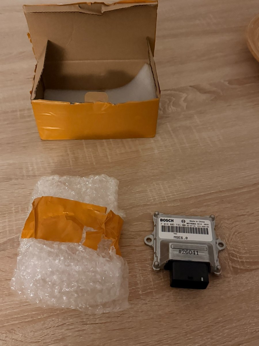

mali_zmaj 1776 Napisano Februar 10 prisutan, 1324 postova Lokacija: Banja Luka Motocikl: keeway cruiser 250,KLE 500,BMW K75, ZEPHYR 750,CBF 1000 BENELLI TRK 702 Prijavi odgovor kao problematičan Stigao i ECU iz Uncle Wanga , doduše u DE je kod kolege, ali uskoro ću ga prebaciti, pa montaža. Da vidimo radi li radnju? Kažu kad još staviš drugi auspuh, bude pun efekat. Ali auspuh drugom prilikom... Za sada dosta ulaganja, sem maglenki koje sam davno uzeo a nikako da ih instaliram. To spada pod prošlogodišnje ulaganje. Citat Podeli ovaj odgovor sa prijateljima Link to post Share on other sites More sharing options...

mali_zmaj 1776 Napisano Februar 11 prisutan, 1324 postova Lokacija: Banja Luka Motocikl: keeway cruiser 250,KLE 500,BMW K75, ZEPHYR 750,CBF 1000 BENELLI TRK 702 Prijavi odgovor kao problematičan Pre 21 sati, mick je napisao: Zašto si uzeo ECU? Ooo pa stara priča sa Kinezima i njihovim motociklima, kojima,da bi se prodavali po EU treba euro 5 norma!! Ili čak euro 5+. E kako su oni to riješili !? Pa pri niskim obrtajima motor malo trza, mislim da su napravili cut off pri niskim obrtajima. E ova Uncle Wangova ECU je negdje kineska euro norma odnosno kako je meni čiko iz Uncle Wanga napisao najbliža euro 4 normi. i usput se dobije 6ks više. Tu se to zatrzavanje popegla poprilično, i još ako se stavi auspuh kakav dobar mjesto fabričkog, možda lančanik sa 16 zuba..., Ili ekstreman potez, vađenje katalizatora i remap. ali meni preskupo i nepotrebno. Svejedno se to osjeća samo u gradskoj vožnji, što ja izbjegavam max. U vožnji na magistrali u obtrajima to ne postoji. Citat Podeli ovaj odgovor sa prijateljima Link to post Share on other sites More sharing options...
mick 5007 Napisano Februar 11 Drug član, 3063 postova Lokacija: Beograd Motocikl: TRK502X, SVT650X...VOGE DS900X Prijavi odgovor kao problematičan pre 31 minuta, mali_zmaj je napisao: Ooo pa stara priča sa Kinezima i njihovim motociklima, kojima,da bi se prodavali po EU treba euro 5 norma!! Ili čak euro 5+. E kako su oni to riješili !? Pa pri niskim obrtajima motor malo trza, mislim da su napravili cut off pri niskim obrtajima. E ova Uncle Wangova ECU je negdje kineska euro norma odnosno kako je meni čiko iz Uncle Wanga napisao najbliža euro 4 normi. i usput se dobije 6ks više. Tu se to zatrzavanje popegla poprilično, i još ako se stavi auspuh kakav dobar mjesto fabričkog, možda lančanik sa 16 zuba..., Ili ekstreman potez, vađenje katalizatora i remap. ali meni preskupo i nepotrebno. Svejedno se to osjeća samo u gradskoj vožnji, što ja izbjegavam max. U vožnji na magistrali u obtrajima to ne postoji. Ne verujem da se dobija bilo šta više osim boljeg odziva na gas i tih sitnijih stvari u smislu fluidnije vožnje i boljeg ubrzanja. Ako se radi dekatalizacija onda ok dobije se nešto...ali opet ne znam kako se to rešava pošto svakako kad se dekat uradi mora da se ponovo mapira. Mislim da je kod nas oko 250e komplet dekat i remap...možda grešim za cenu ali mislim da je ta neka cena. Auspuh je na TRK sjajan! Kad se uradi remap i dekat čuje se potpuno drugačije... U svakom slučaju imaš dodatni ECU pa se možeš igrati Citat Podeli ovaj odgovor sa prijateljima Link to post Share on other sites More sharing options...
mali_zmaj 1776 Napisano Februar 12 prisutan, 1324 postova Lokacija: Banja Luka Motocikl: keeway cruiser 250,KLE 500,BMW K75, ZEPHYR 750,CBF 1000 BENELLI TRK 702 Prijavi odgovor kao problematičan Oko 300 + 50-100 eura zavisno od nekih elemenata, je stajala ponuda iz Moto Brudera.. Nešto nisam da mi se vadi katalizator.. Koliko ga Ujko Wang popegla bit će valjda ok!! Vidjet ćemo, pa za koju godinu ko zna. Citat Podeli ovaj odgovor sa prijateljima Link to post Share on other sites More sharing options...

sasa_f1 314 Napisano Februar 12 Svrati ponekad, 366 postova Lokacija: Beograd Motocikl: QJ SVT 650x Prijavi odgovor kao problematičan "Cena za kineze je OD 550e pa na gore, u zavinsosti koliko vremena potrosimo, sa napomenom da nece da bude 100% kako treba". Ko ne veruje, imam poruku, s tim sto sam trazio da se ispegla trzanje na niskim obrtajima, pa ovo da nece da bude kako treba je vezano za to. 1 1 Citat Podeli ovaj odgovor sa prijateljima Link to post Share on other sites More sharing options...
mali_zmaj 1776 Napisano Februar 12 prisutan, 1324 postova Lokacija: Banja Luka Motocikl: keeway cruiser 250,KLE 500,BMW K75, ZEPHYR 750,CBF 1000 BENELLI TRK 702 Prijavi odgovor kao problematičan Ma ludilo.. kao što rekoh gubi se smisao kupovine jeftinog motora!! Samo treba da zna čovjek šta kupuje, a evo što se tiče TRK-a u ovoj temi je sve rečeno.. Pa izvoli!! A to ništa toliko strašno nije.., malo po gradu nervira i eto. Citat Podeli ovaj odgovor sa prijateljima Link to post Share on other sites More sharing options...
Alekre 16545 Napisano Februar 12 Integrisan, 8435 postova Lokacija: Smederevo Motocikl: TDM 900 Prijavi odgovor kao problematičan Puno je. Kod grka je bilo malo iznad 200 evra. Doduše ne radi se nova mapa, nego se neki parametri promene. Ranije uključivanje ventilatora, uklanjanje limitera na nižim stepenima prenosima, itd. Evo npr. kako se pokazao MT800: Kome smeta taj trzav gas... Šta ga znam... Ja sam se navikao i kad vozim po gradu poprilično moduliram kvačilom a gasom minimalno. Tako bi i trebalo da se tretira. Ako se fokusirate na to što trza, stalno ćete da mislite o tome i nerviraće vas više nego što bi trebalo. Malo je preuveličan problem. 1 Citat Podeli ovaj odgovor sa prijateljima Link to post Share on other sites More sharing options...
mick 5007 Napisano Februar 12 Drug član, 3063 postova Lokacija: Beograd Motocikl: TRK502X, SVT650X...VOGE DS900X Prijavi odgovor kao problematičan Od kad sam provalio da može da se taj gas pegla mapiranjem...svaki moj motor je imao odrađen isti princip. Do duše postoje elektronski uređaji koji se mogu kupiti...koji real time rade remap dok se motor vozi pa se dobija slična stvar bez cimanja dekat i mape. Za 502X je bio taj uređaj...mislim da su bili neki italijani. Sad za ostale nisam ni tražio...odradim dekat i remap meni dovoljno... Citat Podeli ovaj odgovor sa prijateljima Link to post Share on other sites More sharing options...
mali_zmaj 1776 Napisano Februar 12 prisutan, 1324 postova Lokacija: Banja Luka Motocikl: keeway cruiser 250,KLE 500,BMW K75, ZEPHYR 750,CBF 1000 BENELLI TRK 702 Prijavi odgovor kao problematičan @Alekre da upravo o tome i govorim.. ja sam se već navikao, sve peglam kvačilom, i šaltanjem u više brzine, gdje se rastereti motor i spusti obrtaje... Ovo sam više bio znatiželjan, našlo se nekog regresa viška, sakrivenog od očiju žene!! Citat Podeli ovaj odgovor sa prijateljima Link to post Share on other sites More sharing options...
