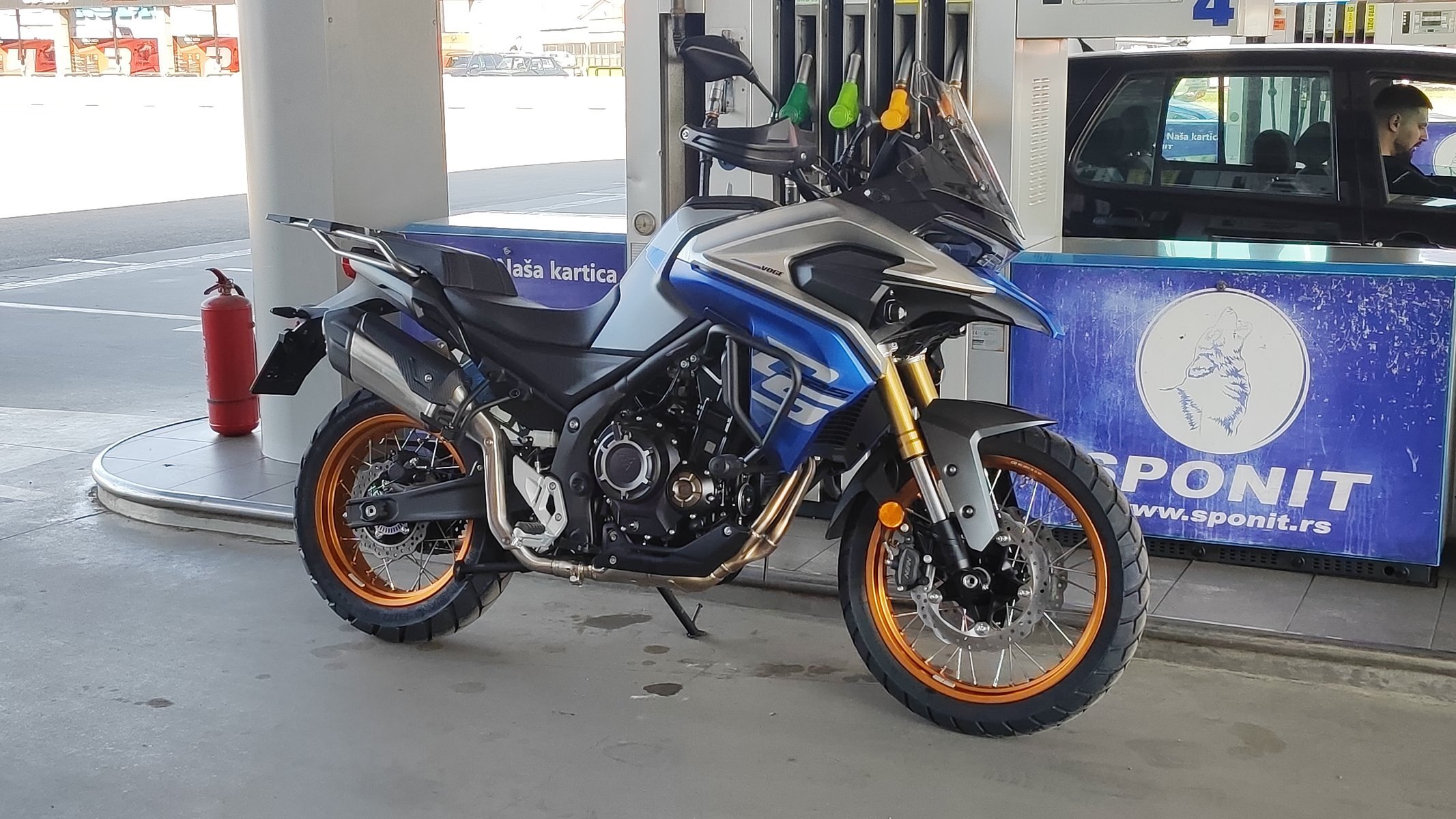

Rapax 181 Napisano Mart 11 (promenjeno) Svrati ponekad, 109 postova Lokacija: Beograd Motocikl: 450CL-C, 450MT, 525DSX Prijavi odgovor kao problematičan Evo i ja da se zapljunem. Ima novi displej i komande. Kad budem stekao neko opsežnije mišljenje o motoru, napisaću nešto više. Za sada, veoma lako se vozi. Promenio Mart 11 član Rapax 5 Citat Podeli ovaj odgovor sa prijateljima Link to post Share on other sites More sharing options...
