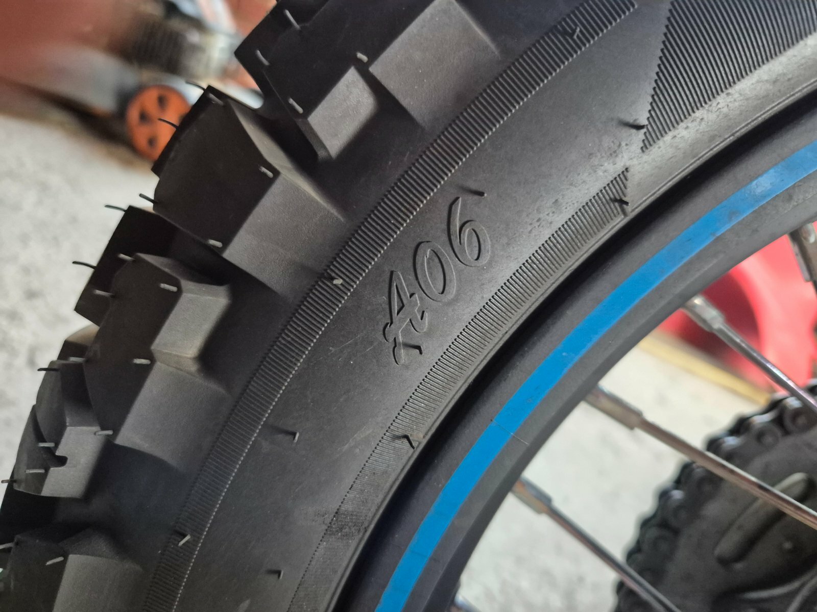

EnduroFun 28 Napisano Jun 20, 2025 (promenjeno) U prolazu, 25 postova Lokacija: Beograd Motocikl: Voge 300 Rally Prijavi odgovor kao problematičan On 6/19/2025 at 10:48 AM, maxa said: Ovo je zanimljivo. 80/100-21 i 120/90-18, Sava i ja smo stavili Michelin Tracker baš u toj dimenziji. Jesu li i dalje Timsun gume ili su promenili dobavljača? Onomad sam računao šta bi moglo da zameni originalne colovske gume. Napred je 80/100 idealno imajući u vidu širinu felne. Pozadi bi moglo i 130/80, recimo Mitas E09 je dostupan u toj dimenziji. 2025 ima Helios. Nije loša, ali dosta agresivna guma, što znači nije joj prirodno okruženje asfalt, kratkog je veka, koga uhvati kiša u gradu nije baš odličan osećaj, pogotovo zbog belih linija. Zašto gledam druge gume, pa jer sam za 1500km sve po gradu, naravno da ću izaći van staze, ali za toliko ću ili namenski da menjam gume ili da vozim nešto tipa 50 50, istina, voleo bih da vozim po šumi i van puta, ali daleko da će to biti neki off-road u pravom smislu, više neki trail, prvo zbog opreme za zaštitu mene, pa tek onda zbog gume. Verujem da bih pre uzeo full cross nego dual sport da želim po kamenju da ga penjem. Tražio sam nešto tipa Mitas mc24, ali ne prave našu dimenziju, 90-90/21 napred (skoro identična dimenzija) i 130-80/18 pozadi bi spustilo zadnji kraj, menja geometriju, niži je 1.5cm prema kalkulatoru, to znači da je sedište na 90.5cm, lakši je za niže vozače i treba da se podesi snop fara, jer je meni na LED sad u liniji idealnoj, kad dam gas svetlim u ljude u kolima, u oči, tako da sa ovim glisiranjem bih bio dosada na putu. Jako malo proizvođača ima tu dimenziju, a u Srbiju se uvozi još manje. Promenio Jun 20, 2025 član EnduroFun 1 Citat Podeli ovaj odgovor sa prijateljima Link to post Share on other sites More sharing options...

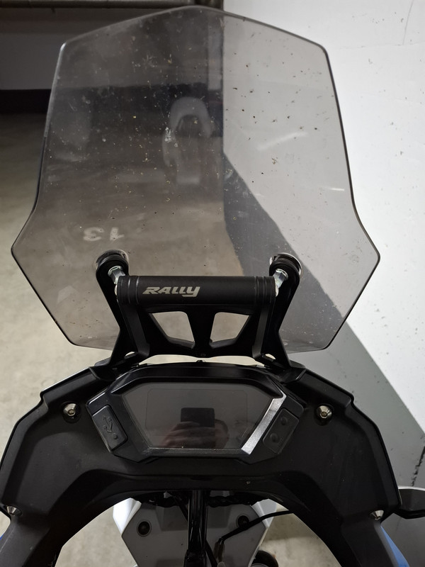

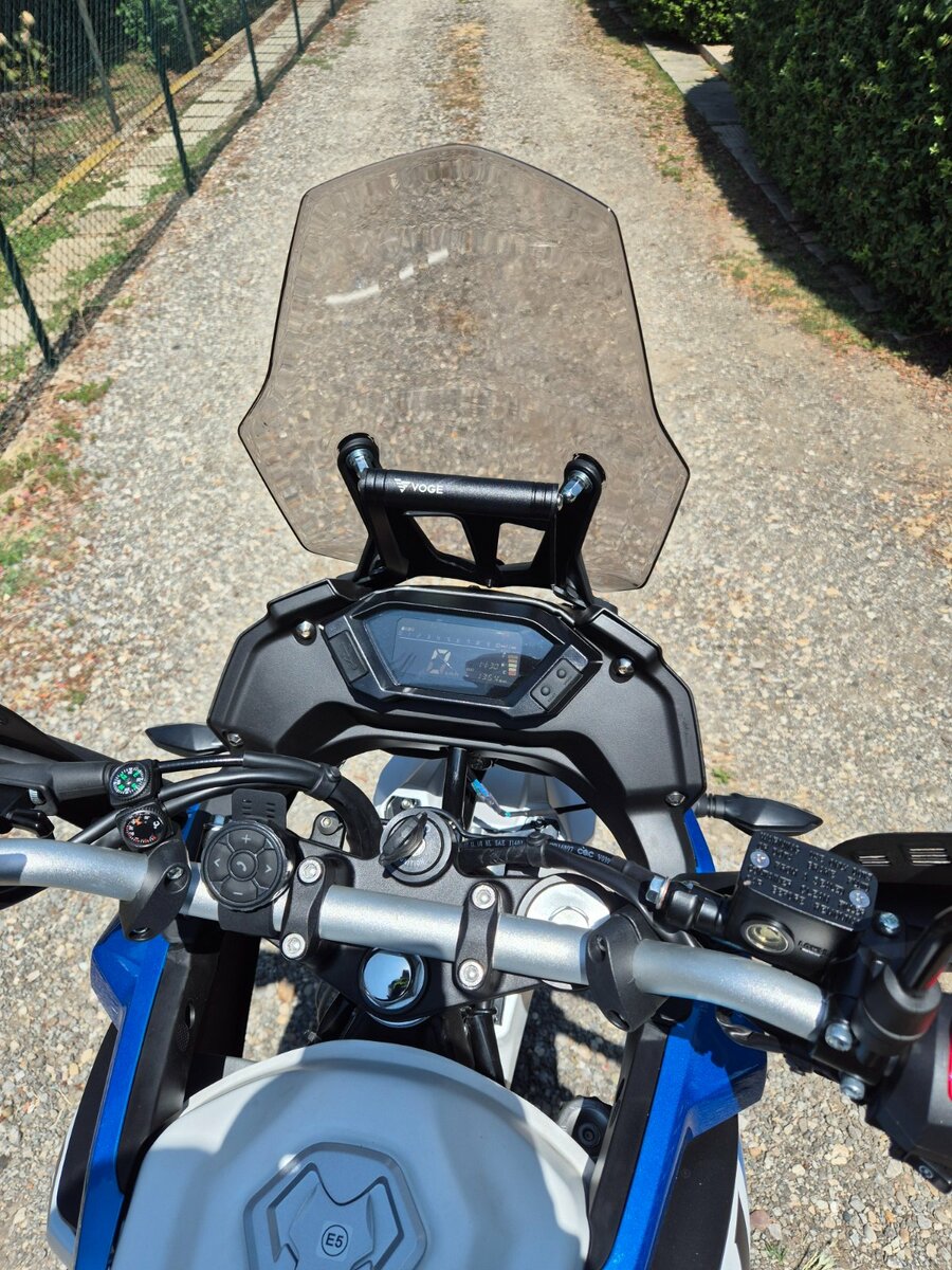

andrej. 3853 Napisano Jun 21, 2025 (promenjeno) BJB Maxi Scooter Club, 1244 postova Lokacija: Žabalj Motocikl: Voge 300 Rally Prijavi odgovor kao problematičan Stavio sam bracket za navigaciju, odličan je i baš se lako montira. Mislim da ću tu neki fiksirani nosač za navigaciju zanjivu i put, a telefon ću ostaviti na quadlocku na kormanu kad treba brzinski nešto i kad idem normalnim putem. Promenio Jun 21, 2025 član andrej. 2 Citat Podeli ovaj odgovor sa prijateljima Link to post Share on other sites More sharing options...
andrej. 3853 Napisano Jun 22, 2025 BJB Maxi Scooter Club, 1244 postova Lokacija: Žabalj Motocikl: Voge 300 Rally Prijavi odgovor kao problematičan Lagani poslić, hvala @alexanto 1 1 Citat Podeli ovaj odgovor sa prijateljima Link to post Share on other sites More sharing options...

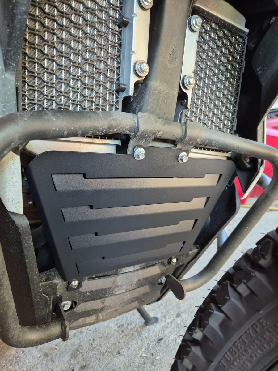

EnduroFun 28 Napisano Jun 22, 2025 U prolazu, 25 postova Lokacija: Beograd Motocikl: Voge 300 Rally Prijavi odgovor kao problematičan Štitnici za cilindar zadnje kočnice i za rezervoar za tečnost zadnje kočnice izgledaju fino, ako nekoga zanima da poruči. Morate zoom da bi videli. Prednji plate, je odličan i čuva motor od peskanja vodom, a hladna voda i vruć motor se ne slažu lepo. Samo za štitnik posude za tečnost mora prepravka, sam štitnik mora da se predrlja sa dremelom da bi šraf mogao da prođe, nisu na to računali u proizvodnji. Za ostalo ne treba prepravka. Dok na primer ne znam da li je i Andrej imao isti problem, ali za nosač za navigaciju mora da se stavi duži šraf, makar kod mene, 2 donja su hvatala, ali na 2 navoja, pa sam stavio duži šraf na sva 4 za nosače da ne ostanem bez vizira i nosača. I možete videti na poslednjoj slici u 13:30 kako se vidi ekran po najgorem suncu, znam da mi sat nije tačan. 1 Citat Podeli ovaj odgovor sa prijateljima Link to post Share on other sites More sharing options...
andrej. 3853 Napisano Jun 22, 2025 BJB Maxi Scooter Club, 1244 postova Lokacija: Žabalj Motocikl: Voge 300 Rally Prijavi odgovor kao problematičan E postavio sam i štitnik danas, još skid plate i oklopljen je. Što se tiče nosača, na kraju smo izvadili one 4 metalne platne, taman dodje nosač umesto toga. 1 Citat Podeli ovaj odgovor sa prijateljima Link to post Share on other sites More sharing options...

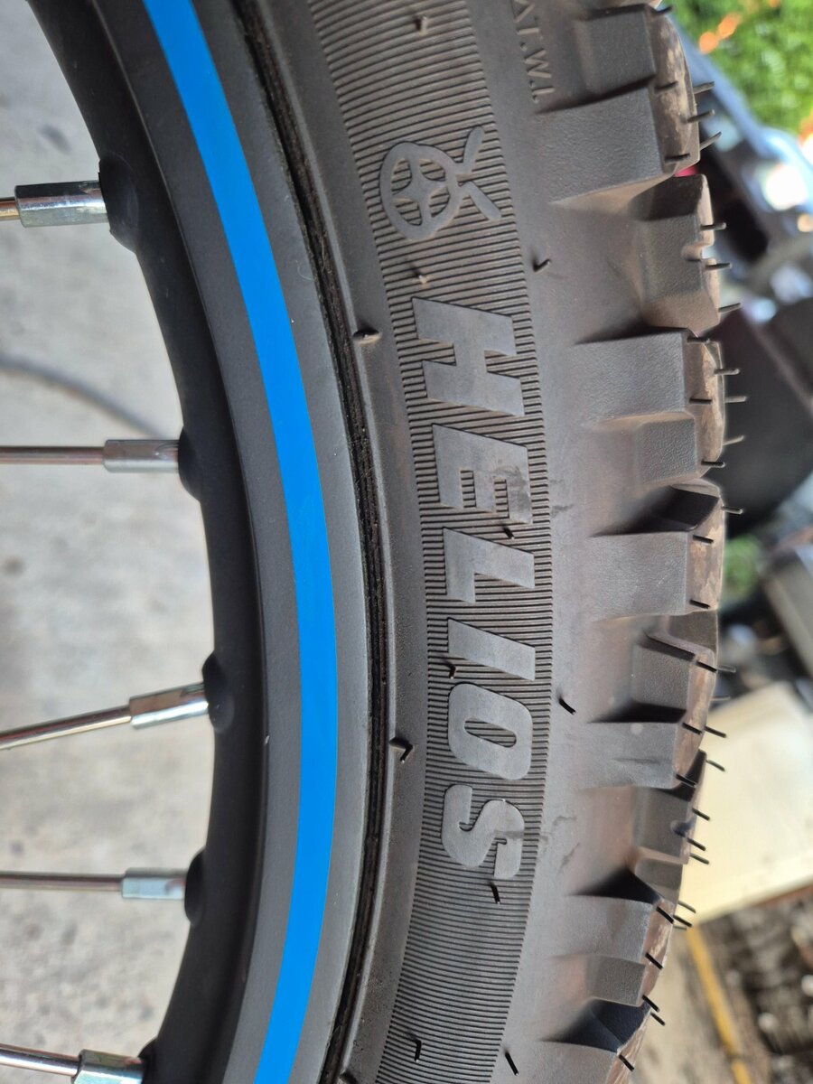

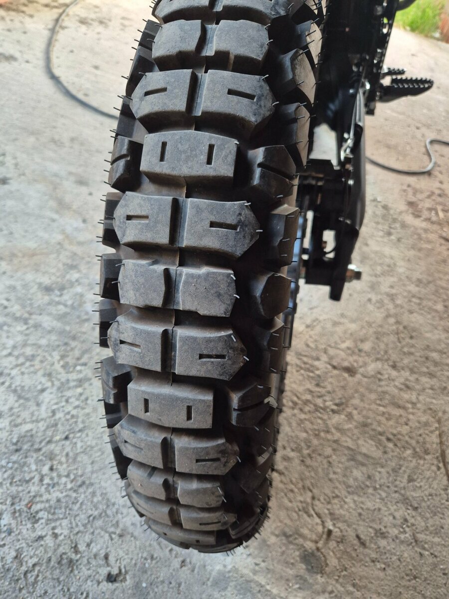

EnduroFun 28 Napisano Jun 29, 2025 U prolazu, 25 postova Lokacija: Beograd Motocikl: Voge 300 Rally Prijavi odgovor kao problematičan Ko je visok ovo zaista znači: Pogotovo kad se ustane, sad mogu lepo da stojim na njemu, ne moram da se grbim. Dotegao sam gas jer je imao previše praznog hoda i skapirao jedan lep detalj: Natpis na gumi, prvi put sam primetio, jako lepo. Inače, juče po vetru mi je otišao motor od ispod mene, prednji kraj nekih 5cm u levo, na 70km/h. Srećom nije bilo dovoljno da padnem, ali jako neprijatan osećaj. To moram da prepišem gumi koja nije za asfalt jer juče nisu bili toliki udari vetra da bih rekao pa dobro jedan u milion slučaj, samo čista sreća da sam ostao na motoru i da nije bio neki auto put. Citat Podeli ovaj odgovor sa prijateljima Link to post Share on other sites More sharing options...

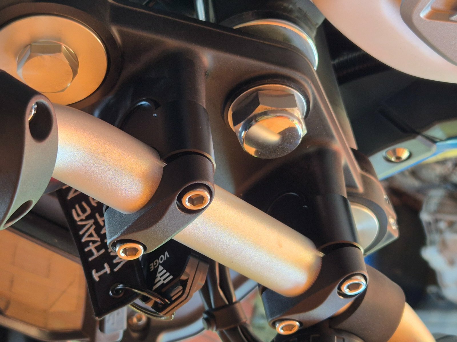

Rider000 2474 Napisano Jul 4, 2025 (promenjeno) Drug član, 1683 postova Lokacija: Zapadna Bačka Motocikl: EX Honda CB500X '23---------------------------------------EX Honda Africa Twin '17------------------------------------------V Strom 650XT '24------------------------- Prijavi odgovor kao problematičan On 29. 6. 2025. at 12:52, EnduroFun je napisao: Ko je visok ovo zaista znači: Po pravilu treba da ostane zazor na donjim srafovima, a gore da bude skroz priljubljeno. Kod tebe deluje da sa obe strane ima zazor. Prvo se stezu gornji srafovi pa donji. Promenio Jul 4, 2025 član Rider000 1 Citat Podeli ovaj odgovor sa prijateljima Link to post Share on other sites More sharing options...
andrej. 3853 Napisano Jul 4, 2025 BJB Maxi Scooter Club, 1244 postova Lokacija: Žabalj Motocikl: Voge 300 Rally Prijavi odgovor kao problematičan pre 5 minuta, savavavan je napisao: moto box a mozes i moto bike Sent from my M2007J3SG using Tapatalk Drugar radi u Moto Bikeu pa mi je slao šta imaju.. ubodem onda dimenziju i 4mm debljinu, valjda je to to Citat Podeli ovaj odgovor sa prijateljima Link to post Share on other sites More sharing options...
živke 9164 Napisano Jul 4, 2025 Ne silazi, 3146 postova Lokacija: Niš; youtube.com/@adv_zivke Motocikl: CF Motor 450MT; ex: Yamaha XT660Z Tenere Prijavi odgovor kao problematičan 5 minutes ago, Rider000 said: Po pravilu treba da ostane zazor na donjim srafovima, a gore da bude skroz priljubljeno. Kod tebe deluje da sa obe strane ima zazor. Prvo se stezu gornji srafovi pa donji. Zašto tako? Citat Podeli ovaj odgovor sa prijateljima Link to post Share on other sites More sharing options...
Rider000 2474 Napisano Jul 4, 2025 Drug član, 1683 postova Lokacija: Zapadna Bačka Motocikl: EX Honda CB500X '23---------------------------------------EX Honda Africa Twin '17------------------------------------------V Strom 650XT '24------------------------- Prijavi odgovor kao problematičan @živkeTo je sekvenca koja uvek treba da se ispostuje. U protivnom korman nece nalegnuti pravilno, nejednak pritisak ce biti na "drzacima", mogu se pojesti sami podizaci ili korman(manje moguce) i doci do pomeranja kormana ili cak pucanja podizaca ako su losijeg kvaliteta. Kod mene su podizaci bili loseg kvaliteta, sam zazor je time bio nejednak i pojeli su se iznutra, korman se okrenuo, srecom ne u voznji. Vi sto vozite offroad dodatno povedite racuna o tim stvarima i uzimajte bar takve vitalne delove brendirane. Daleko bilo da se na nekom off-u korman zakrene dok je vozac u stojecem polozaju. 1 Citat Podeli ovaj odgovor sa prijateljima Link to post Share on other sites More sharing options...
živke 9164 Napisano Jul 4, 2025 Ne silazi, 3146 postova Lokacija: Niš; youtube.com/@adv_zivke Motocikl: CF Motor 450MT; ex: Yamaha XT660Z Tenere Prijavi odgovor kao problematičan Šta znam, meni uvek logičnije bilo da podjednako zatežem šrafove i da zazor bude svuda isti. Baš ću pogledati kako mi je sad. 1 Citat Podeli ovaj odgovor sa prijateljima Link to post Share on other sites More sharing options...
Gliga 7145 Napisano Jul 4, 2025 Advanced Member, 2441 postova Lokacija: Novi Sad Motocikl: KLE 500/Aprilia Tuareg 660 Prijavi odgovor kao problematičan @živke Pogledaj kako piše u uputstvu i tako uradi. Nisu svi ti nosači isti. Neki su predviđeni da stegnu onako kako @Rider000 kaže (jedna strana skroz do naleganja, druga koliko je potrebno), a neki se stežu ravnomerno kao što ti spominješ. I ne, nemam pojma kako je na MT-u i kako ih razlikovati @andrej. Možeš pogledati još i u Markone Pegaz ili Kompp co. Nema neke mudrosti, po prečniku se kupuju. Doduše treba obratiti pažnju i na raspon širina za koje su namenjene. Ja lično nikada više ne bih išao na debelozidne unutrašnje. Ne vidim potrebu. Ekser i trn će probušiti svaku podjednako a ne vozim na niskim pritiscima. Debela je ogromna kada trebaš da je spakuješ u torbu :)- 1 Citat Podeli ovaj odgovor sa prijateljima Link to post Share on other sites More sharing options...

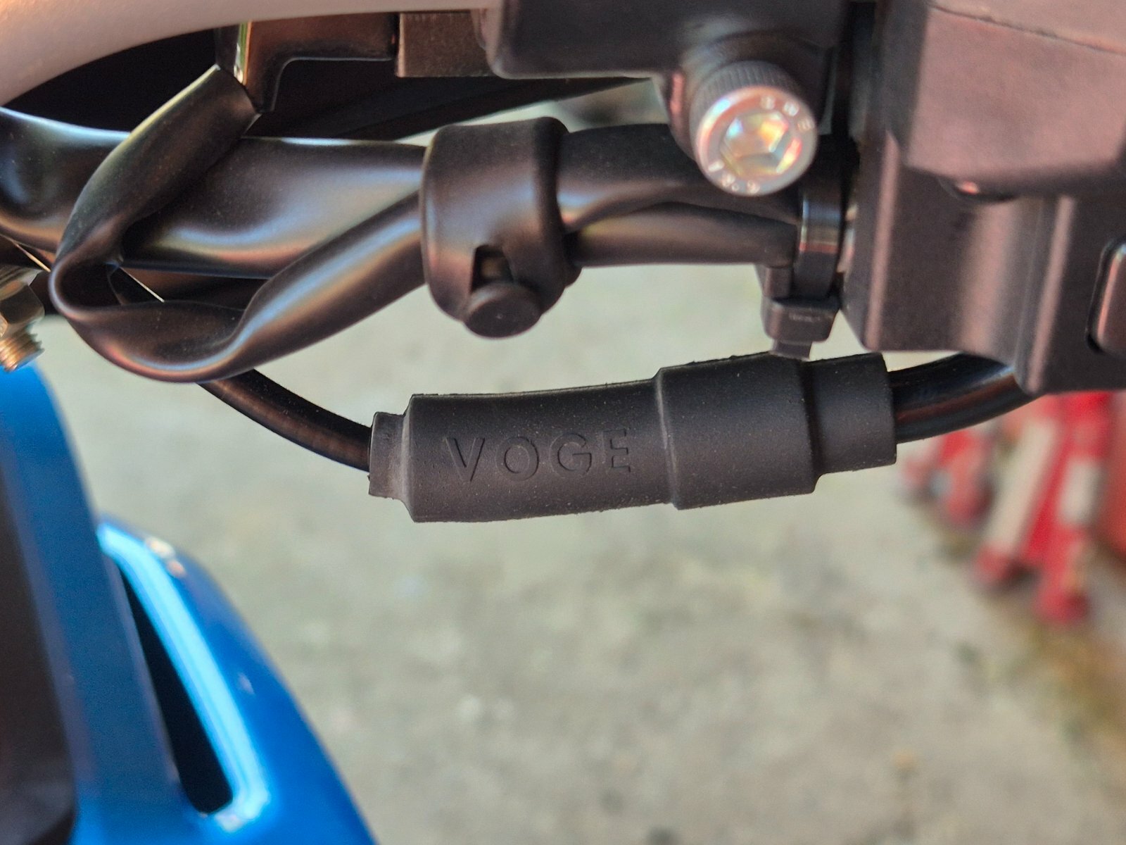

EnduroFun 28 Napisano Jul 4, 2025 (promenjeno) U prolazu, 25 postova Lokacija: Beograd Motocikl: Voge 300 Rally Prijavi odgovor kao problematičan Kineski podizači, video sam da nisu lepo pravljeni zato ne leže lepo, ima i lufta ispod volana, tako da postoji velika verovatnoća da ću uzeti neke pismene, a ovi sa Alija u kontejner. Neki kršteni će verovatno bolje leći. To jest, mogu i da probam ispred radnje, ako neće, da ne bacam pare... Za unutrašnje gume, hvala svima koji su pisali, ja sam imao prilike da pročitam puno o tome sa ovog i drugih foruma jer sam mislio da su deblje bolje, kao dugotrajnije, manje će da puštaju, itd..ali sam se razuverio.. Sa 2.3 sam stigao na 1.7 od kad imam motor, 2 meseca, tako da fabrička unutrašnja nije baš kvalitetna. Stigle su mi danas nove gume, pa sledeće nedelje da uzmem unutrašnje i onda montaža pa slike. Jedino što bih dodao jeste da na primer Michelin unutrašnjim piše da su gume za više dimenzija. KomppCo sajt ne radi pretraga, imaju Michelin 90-90-21 je prvi broj, ali piše da su i 80-100-21 i 3-21 itd. Pozadi isto podržava puno dimenzija mislim da je uglavnom prva 130-70-18 ali može i 120-90-18 piše na sajtu i Michelin ili na Kupujem Prodajem ko nađe ima slika na pravoj kutiji pa piše koje sve dimenzije podržava, a ne neka generička slika kao na većini sajtova.. Promenio Jul 4, 2025 član EnduroFun Citat Podeli ovaj odgovor sa prijateljima Link to post Share on other sites More sharing options...
