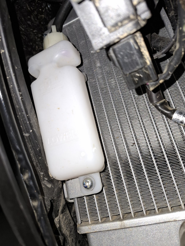

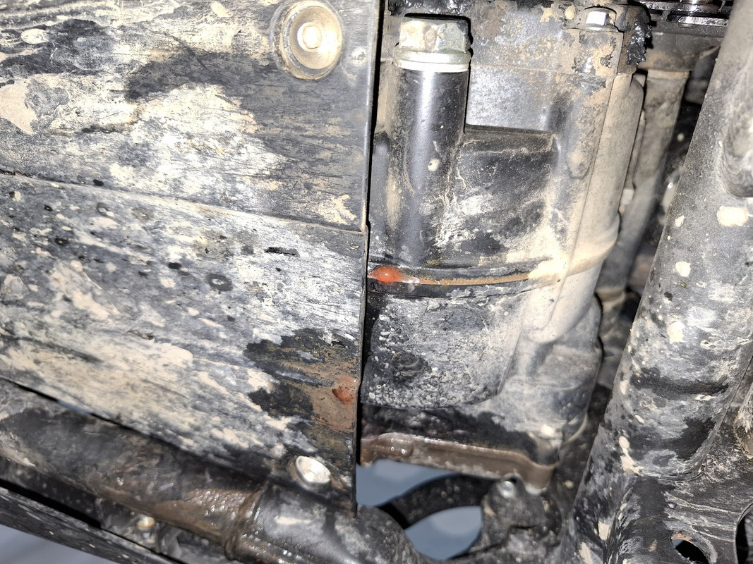

andrej. 3733 Napisano Jun 3, 2025 BJB Maxi Scooter Club, 1218 postova Lokacija: Žabalj Motocikl: Voge 300 Rally Prijavi odgovor kao problematičan @Punktmann ima istine i tu sigurno Brzo sam ga nahvalio otišao do garaže da vratim kofer, kad ono malo antifriza ispod motora, ona kontrolna bočica prazna. Sinoć pogledao, sve bilo ok. Zvao Nauticu, 12. jun u 11h, jako je gužva Citat Podeli ovaj odgovor sa prijateljima Link to post Share on other sites More sharing options...
Rider000 2456 Napisano Jun 3, 2025 Drug član, 1669 postova Lokacija: Zapadna Bačka Motocikl: EX Honda CB500X '23---------------------------------------EX Honda Africa Twin '17------------------------------------------V Strom 650XT '24------------------------- Prijavi odgovor kao problematičan Deluje sa dihtunga da curi ili gresim? Citat Podeli ovaj odgovor sa prijateljima Link to post Share on other sites More sharing options...
andrej. 3733 Napisano Jun 3, 2025 BJB Maxi Scooter Club, 1218 postova Lokacija: Žabalj Motocikl: Voge 300 Rally Prijavi odgovor kao problematičan Ekstremno se ne razumem imam i snimak ako nekom znači, mada svakako neću čačkati ništa tu Citat Podeli ovaj odgovor sa prijateljima Link to post Share on other sites More sharing options...
aca-pn 7267 Napisano Jun 3, 2025 Enduraš, 6686 postova Lokacija: Paracin Motocikl: 450MT Prijavi odgovor kao problematičan Ovo izgleda kao da se sleva sa strane, proveri creva za antifriz mozda samo neka selna treba da se dotegne. 1 1 Citat Podeli ovaj odgovor sa prijateljima Link to post Share on other sites More sharing options...
eurokrem 249 Napisano Jun 3, 2025 Svrati ponekad, 197 postova Motocikl: TOMOS CROS SENIOR,KLE 500, VOGE 300 RALLY Prijavi odgovor kao problematičan Ponavljam: verovatno ista boljka i kod mene,,,podloška šrafa za ispuštanje antifriza na vodenoj pumpi, ako nadješ odgovarajuću sam zameni,,ja sam išao iz istog razloga kod njih i tako je i rešeno,,,a da bi nadopunio izgubljeni antifriz u expanzionom sudu i da ne moraš da skidas komplet plastike sa leve strane, skineš crevo ispod čepa hladnjaka koje vodi u sud, lako je pristupačno, uzmeš špric od 20 ccm i polako dopuniš i uštediš em vreme em živce 3 Citat Podeli ovaj odgovor sa prijateljima Link to post Share on other sites More sharing options...
andrej. 3733 Napisano Jun 3, 2025 (promenjeno) BJB Maxi Scooter Club, 1218 postova Lokacija: Žabalj Motocikl: Voge 300 Rally Prijavi odgovor kao problematičan @eurokrem Čitao sam celu temu pre kupovine i skroz zaboravio na to, hvala! Dosuli smo već malo destilovane pred put, kupovao špric i crevo za infuziju u apoteci, reko treba mi za motor nisamnarkićmajkemi. Svakako je redovan servis za 400km, pa nek se jebavaju i s tim Promenio Jun 3, 2025 član andrej. 2 Citat Podeli ovaj odgovor sa prijateljima Link to post Share on other sites More sharing options...
andrej. 3733 Napisano Jun 12, 2025 BJB Maxi Scooter Club, 1218 postova Lokacija: Žabalj Motocikl: Voge 300 Rally Prijavi odgovor kao problematičan Odradili servis, dolili 50ml antifriza, ne curi nigde, dotegli sve srafove i to je to.. ispratiću baš da vidim hoće se ponoviti, nije ništa ispustio otkad sam okačio fotke gore. 8300din servis, baš korektno 1 Citat Podeli ovaj odgovor sa prijateljima Link to post Share on other sites More sharing options...

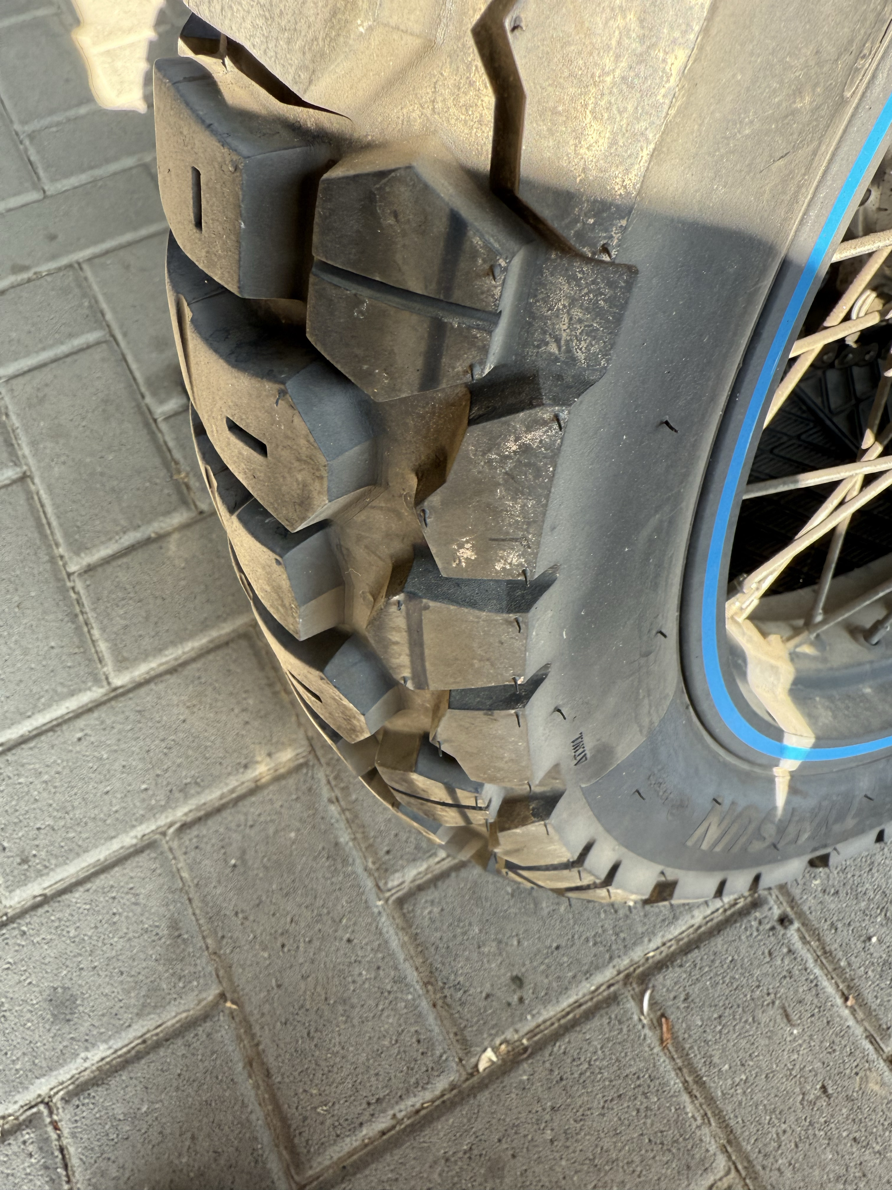

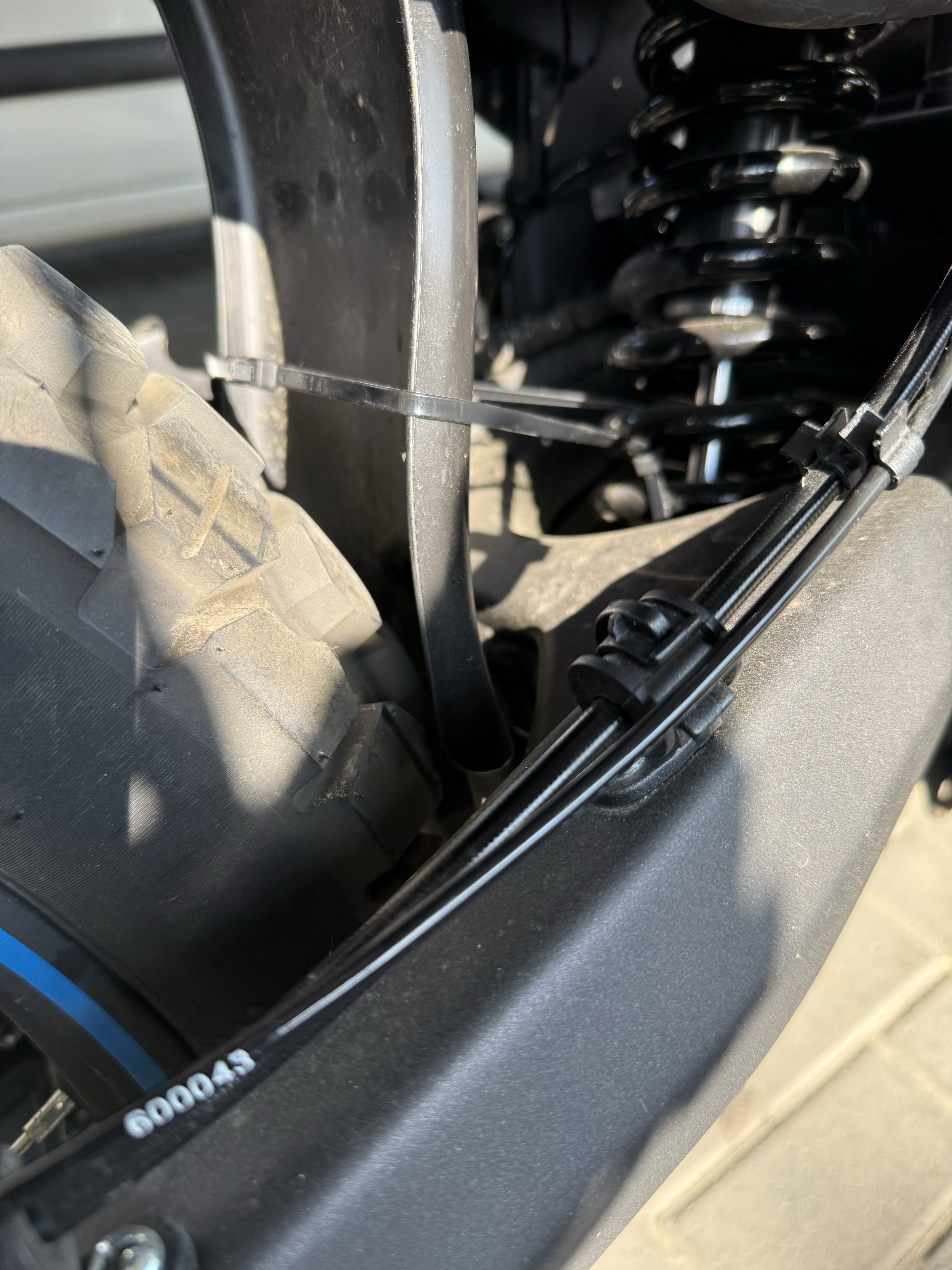

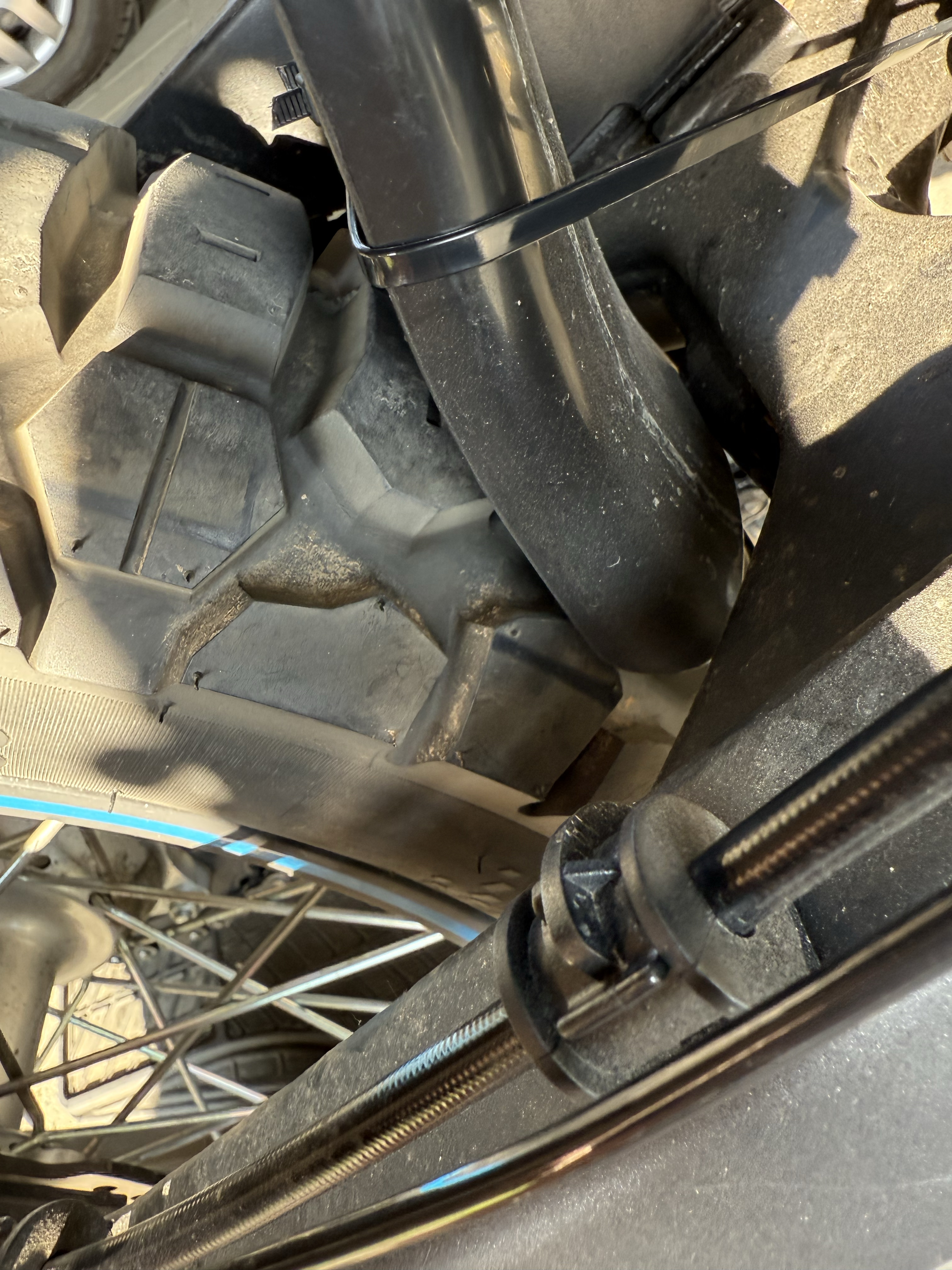

Borkosan 709 Napisano Jun 14, 2025 Zainteresovan, 570 postova Lokacija: Novi Sad Motocikl: Voge 300 Rally Prijavi odgovor kao problematičan Primetio sam da negde na 90-95 kmh cujem jako zujanje iz predela zadnjeg tocka, kao da guma zuji zbog krampona. Posle primetim ovaj trag na gumi i ukapiram da se ovaj plasticni deo koji stiti amortizer od blata pri toj brzini savije od vetra prema nazad i tare o spoljni deo gume i bas to zuji prilicno glasno. Moram to nekako da resim a da ga ne secem. Ovo sa slike sa vezicom nije dalo rezultata jer kako ogi lje je radi odmah pokida vezicu. Morace neko resenje na oprugu. Da li je jos neko ovo primetio?Sent from my iPhone using Tapatalk Citat Podeli ovaj odgovor sa prijateljima Link to post Share on other sites More sharing options...
srbac 3122 Napisano Jun 15, 2025 (promenjeno) Andragog, 5654 postova Lokacija: On off road Motocikl: MV AGUSTA 1000 EXC450 Prijavi odgovor kao problematičan Skrati ga neki cm i gotovo ! Promenio Jun 15, 2025 član srbac Citat Podeli ovaj odgovor sa prijateljima Link to post Share on other sites More sharing options...
Borkosan 709 Napisano Jun 15, 2025 Zainteresovan, 570 postova Lokacija: Novi Sad Motocikl: Voge 300 Rally Prijavi odgovor kao problematičan I to je opcija, probacu najpre neko drugo resenje pa ako ne upali sečem.Sent from my iPhone using Tapatalk Citat Podeli ovaj odgovor sa prijateljima Link to post Share on other sites More sharing options...
DjordjeMijailovic 2896 Napisano Jun 15, 2025 Strucnjak, 1693 postova Lokacija: Novi Sad - Šabac Motocikl: CRF300L, Versys650 Prijavi odgovor kao problematičan Pogledaj dal ti se nije ceo zadnji tocak pomerio napred i da li je lanac zategnut i oni srafovi za natezanje lanca (tocka) da li su na mestu. 2 1 Citat Podeli ovaj odgovor sa prijateljima Link to post Share on other sites More sharing options...

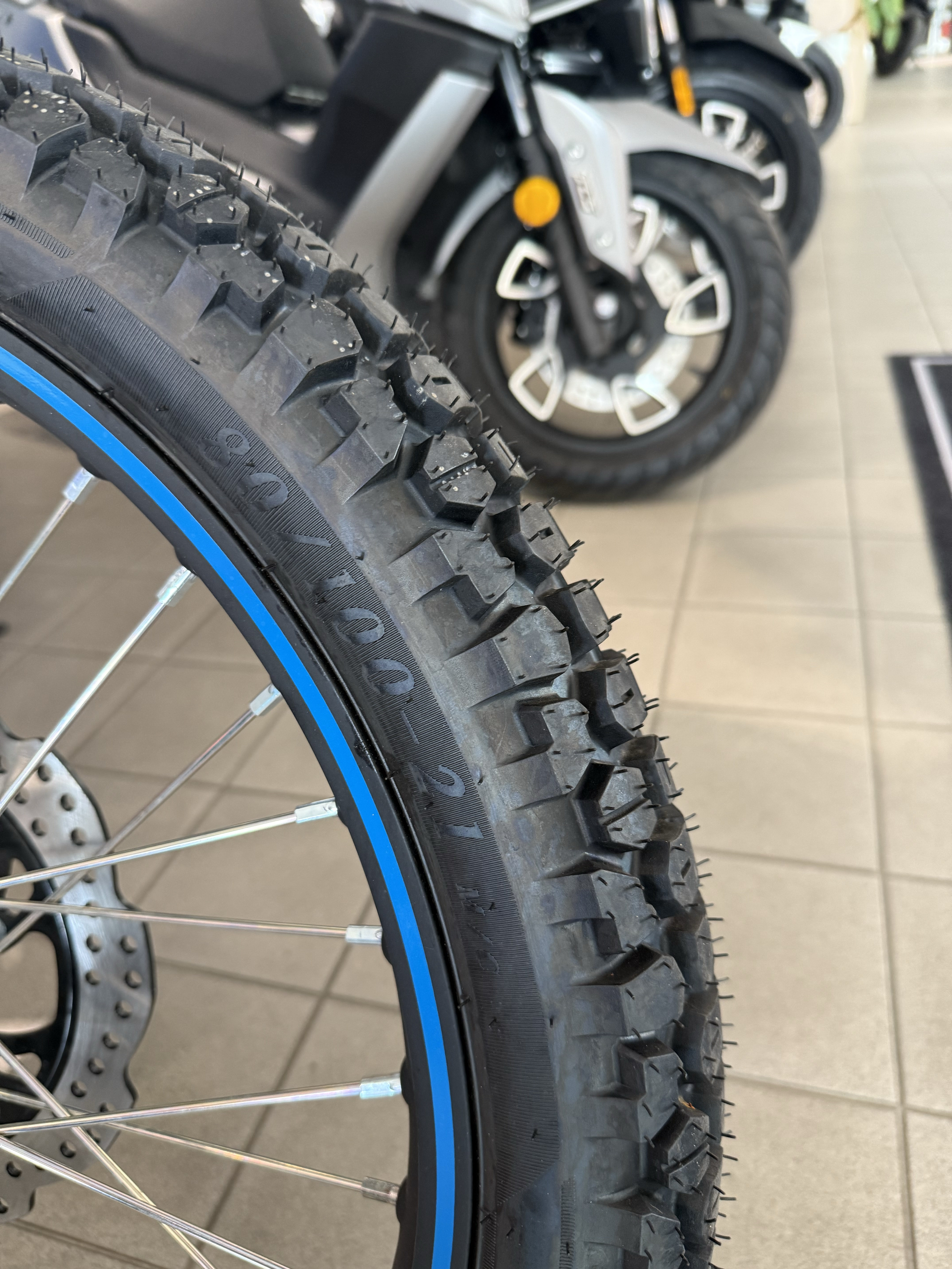

EnduroFun 28 Napisano Jun 18, 2025 U prolazu, 25 postova Lokacija: Beograd Motocikl: Voge 300 Rally Prijavi odgovor kao problematičan Neka iskustva sa gumama? Vidim da nema puno identičnih dimenzija, da ima puno različitih, a opet i druga guma 120 ili 80 može biti šira zbog krampona ili viša. Šta ste stavljali? Da li je neko stavljao nešto više za put ili svi za off-road? Citat Podeli ovaj odgovor sa prijateljima Link to post Share on other sites More sharing options...
andrej. 3733 Napisano Jun 18, 2025 BJB Maxi Scooter Club, 1218 postova Lokacija: Žabalj Motocikl: Voge 300 Rally Prijavi odgovor kao problematičan Ja ću stavljati 20-80 sigurno, Scorpion Rally ili šta već slično ima u dimenzijama. Ne vidim baš poentu nekih više road guma s ovim motorom, svakako nijedan deo njega nije prilagodjen peglanju na asfaltu, slabo bi gume pomogle Citat Podeli ovaj odgovor sa prijateljima Link to post Share on other sites More sharing options...
eurokrem 249 Napisano Jun 18, 2025 Svrati ponekad, 197 postova Motocikl: TOMOS CROS SENIOR,KLE 500, VOGE 300 RALLY Prijavi odgovor kao problematičan On 6/15/2025 at 11:18 AM, Borkosan said: I to je opcija, probacu najpre neko drugo resenje pa ako ne upali sečem. Sent from my iPhone using Tapatalk Znaš onu: dvaput meri, jednom seci... To posebno važi za cirkumciziju. 1 Citat Podeli ovaj odgovor sa prijateljima Link to post Share on other sites More sharing options...

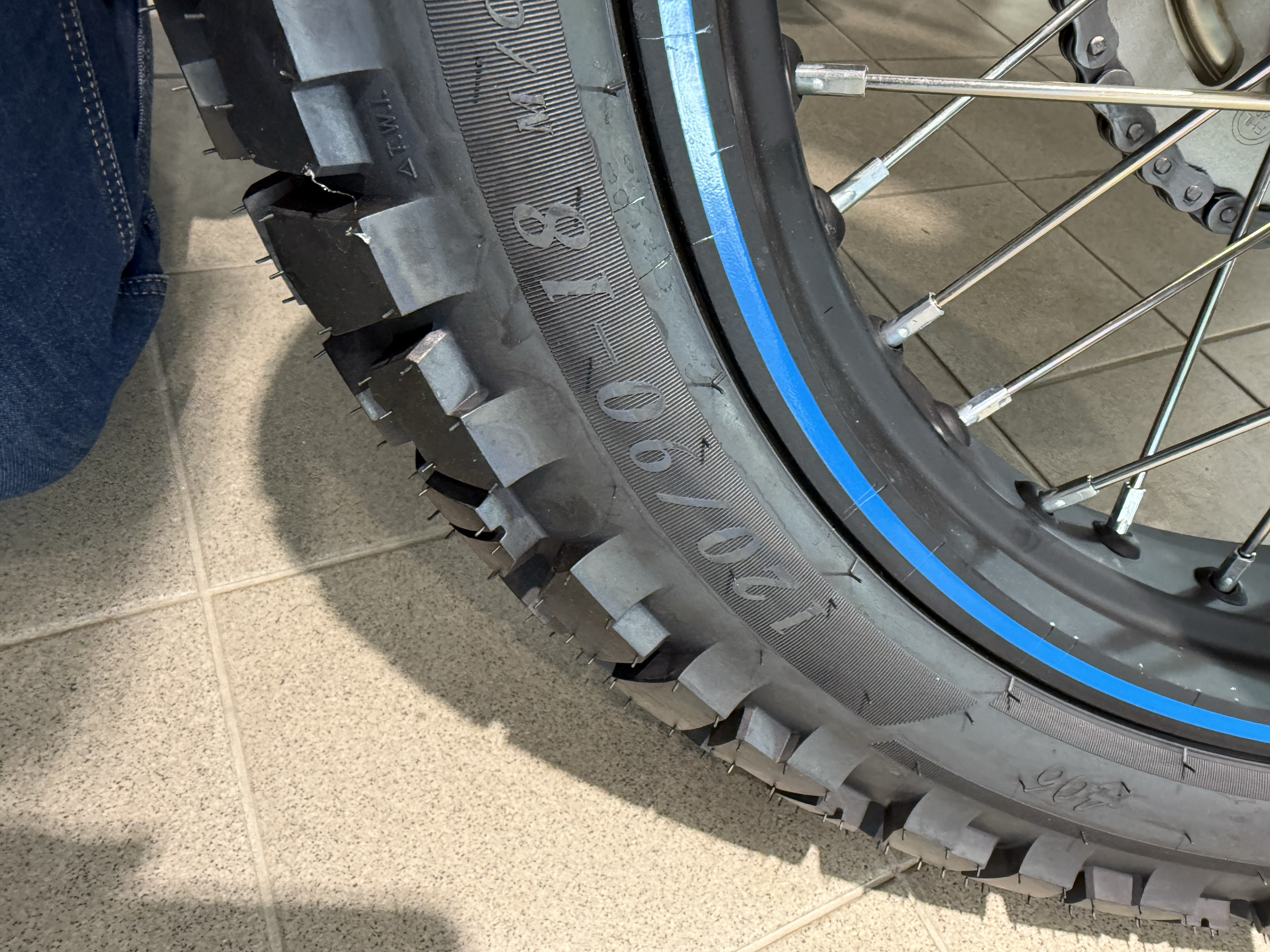

Borkosan 709 Napisano Jun 18, 2025 Zainteresovan, 570 postova Lokacija: Novi Sad Motocikl: Voge 300 Rally Prijavi odgovor kao problematičan Vezano za gume, model za 2025 ima standardne oznake guma, slikao sam neki dan i salonu dok sam cekao na servis. Nije bas cesta velicina. Sent from my iPhone using Tapatalk 1 Citat Podeli ovaj odgovor sa prijateljima Link to post Share on other sites More sharing options...
maxa 72 Napisano Jun 19, 2025 Svrati ponekad, 117 postova Lokacija: Beograd Motocikl: Aprilia SL1000 Falco, Voge 300 Rally Prijavi odgovor kao problematičan Ovo je zanimljivo. 80/100-21 i 120/90-18, Sava i ja smo stavili Michelin Tracker baš u toj dimenziji. Jesu li i dalje Timsun gume ili su promenili dobavljača? Onomad sam računao šta bi moglo da zameni originalne colovske gume. Napred je 80/100 idealno imajući u vidu širinu felne. Pozadi bi moglo i 130/80, recimo Mitas E09 je dostupan u toj dimenziji. Citat Podeli ovaj odgovor sa prijateljima Link to post Share on other sites More sharing options...
