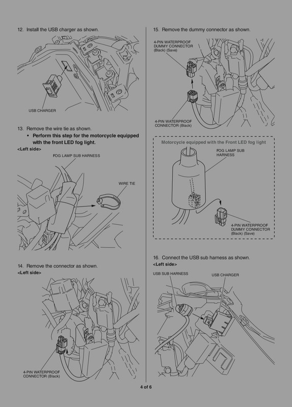

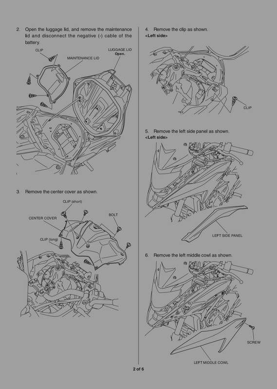

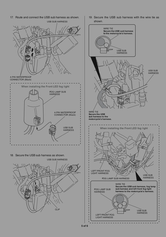

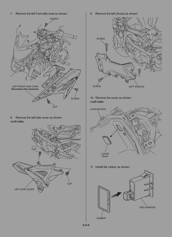

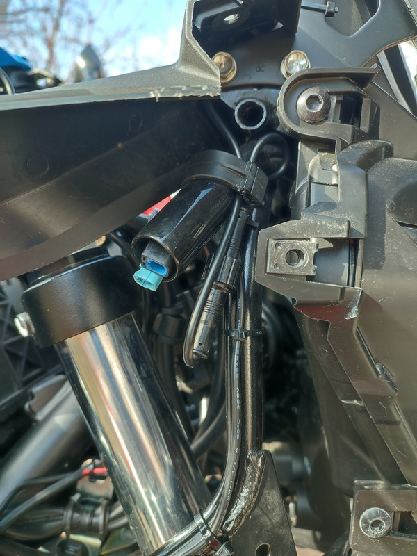

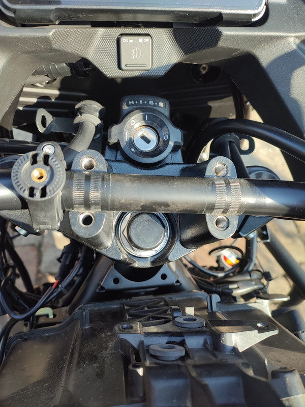

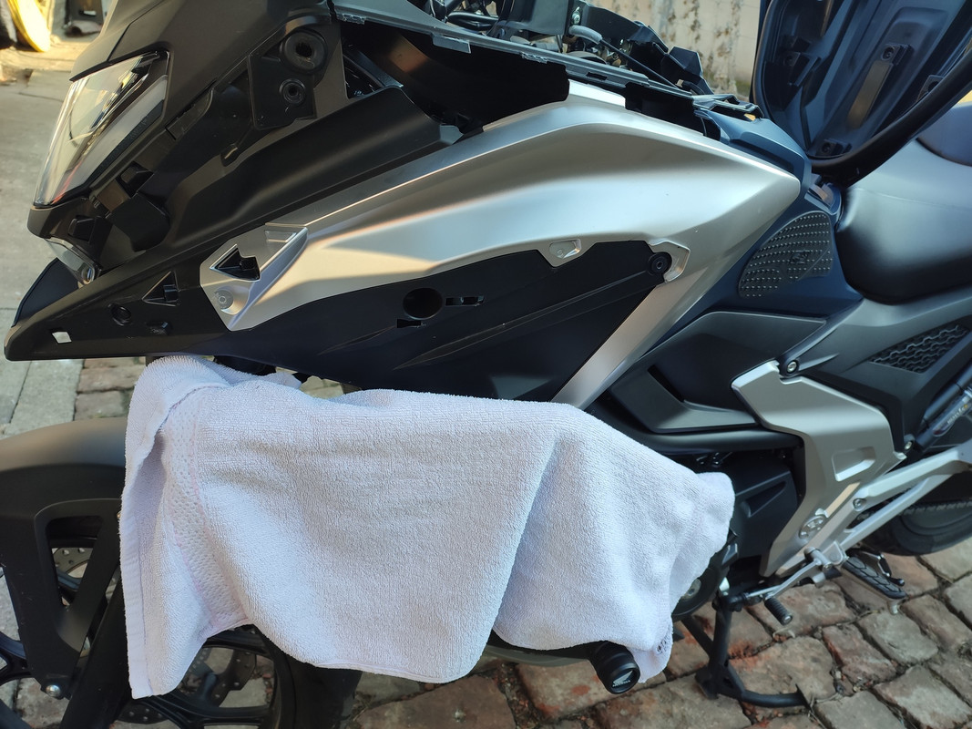

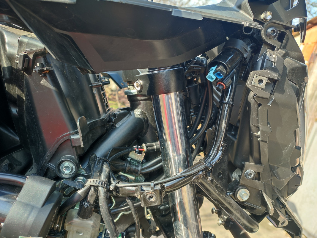

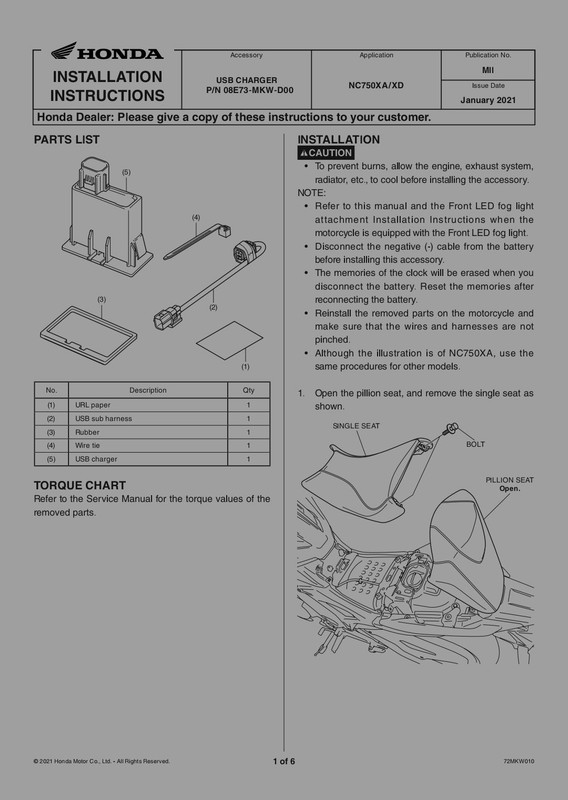

Satelis 17782 Napisano Januar 28, 2024 Integrisan, 9768 postova Lokacija: Beograd - M.M.Lug Motocikl: Peugeot Satelis250 ...... Honda NC750XD Prijavi odgovor kao problematičan Jedva nadjoh temu, mogli bi je urednici/admini prebaciti na odgovarajuce mesto! U nastavku saljem proceduru za ugr. USB uticnice 2 1 Citat Podeli ovaj odgovor sa prijateljima Link to post Share on other sites More sharing options...
Skittles 6692 Napisano Januar 29, 2024 Nemanja Stojanović, 1825 postova Lokacija: youtube.com/@motoriiplanine Motocikl: Honda GL 500 Interstate + Honda NX500 Prijavi odgovor kao problematičan @Satelis koliko W daje OEM utičnica? Citat Podeli ovaj odgovor sa prijateljima Link to post Share on other sites More sharing options...
Satelis 17782 Napisano Januar 29, 2024 Integrisan, 9768 postova Lokacija: Beograd - M.M.Lug Motocikl: Peugeot Satelis250 ...... Honda NC750XD Prijavi odgovor kao problematičan Ne bi znao, svakako dovoljno za to što je namenjena. Ako misliš nakaciti el. pumpu za gume..... nemoj. Citat Podeli ovaj odgovor sa prijateljima Link to post Share on other sites More sharing options...
Skittles 6692 Napisano Januar 29, 2024 Nemanja Stojanović, 1825 postova Lokacija: youtube.com/@motoriiplanine Motocikl: Honda GL 500 Interstate + Honda NX500 Prijavi odgovor kao problematičan Ne mislim, nego koliko će brzo da puni telefon Citat Podeli ovaj odgovor sa prijateljima Link to post Share on other sites More sharing options...
Satelis 17782 Napisano Januar 30, 2024 Integrisan, 9768 postova Lokacija: Beograd - M.M.Lug Motocikl: Peugeot Satelis250 ...... Honda NC750XD Prijavi odgovor kao problematičan Aha to te zanima, jacina A za punjenje.....nem pojma. Ima USB sa čitačem da se kupi, bocnes i ispiše na ekrance podatak. Citat Podeli ovaj odgovor sa prijateljima Link to post Share on other sites More sharing options...
RankoBg87 7201 Napisano Januar 30, 2024 Ne silazi, 3235 postova Lokacija: Beograd Motocikl: Honda NC750x Prijavi odgovor kao problematičan Usb bi i ja koristio za telefon, mozda nekad navigacija al to ko zna kad. Citat Podeli ovaj odgovor sa prijateljima Link to post Share on other sites More sharing options...

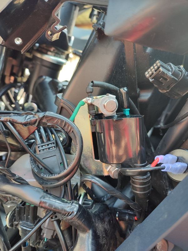

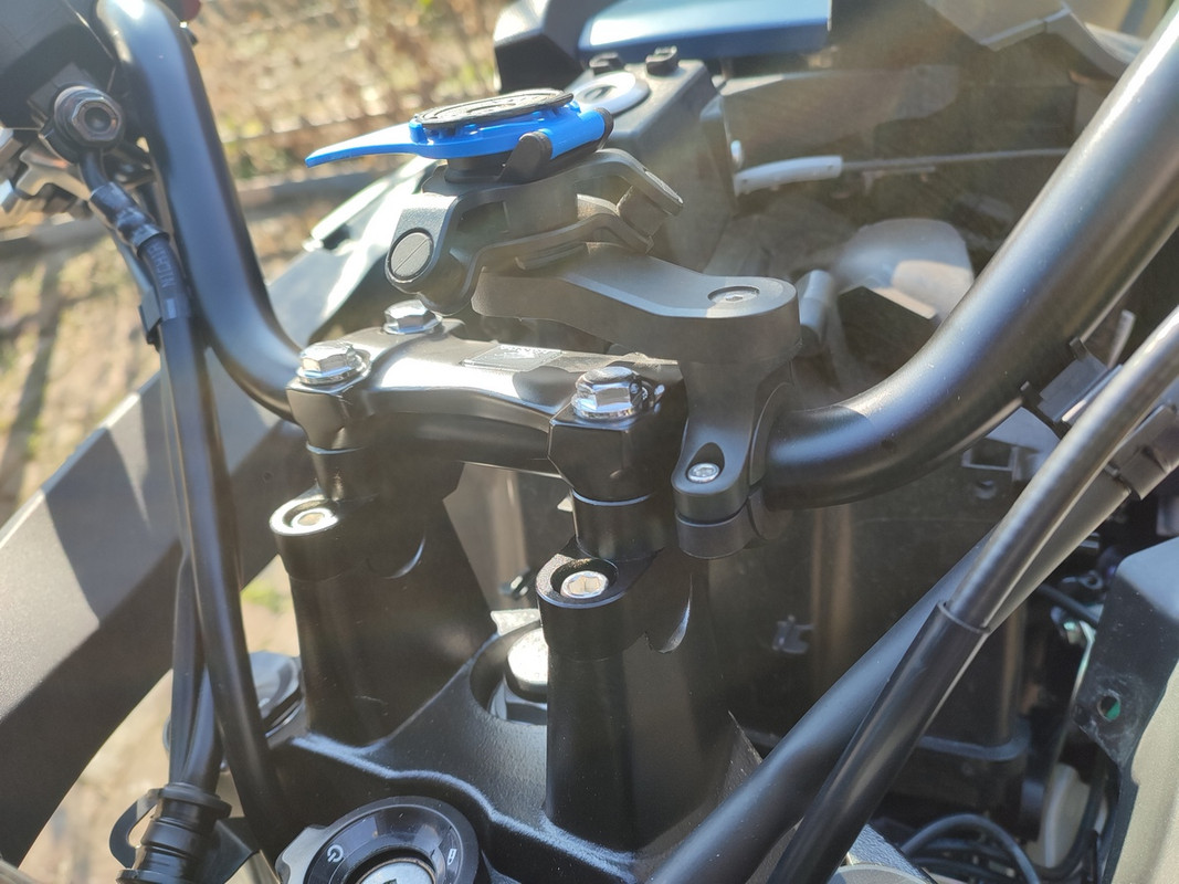

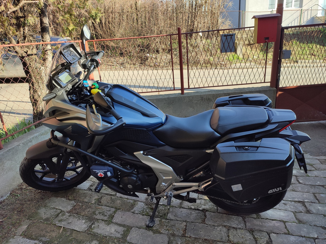

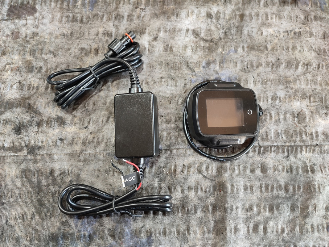

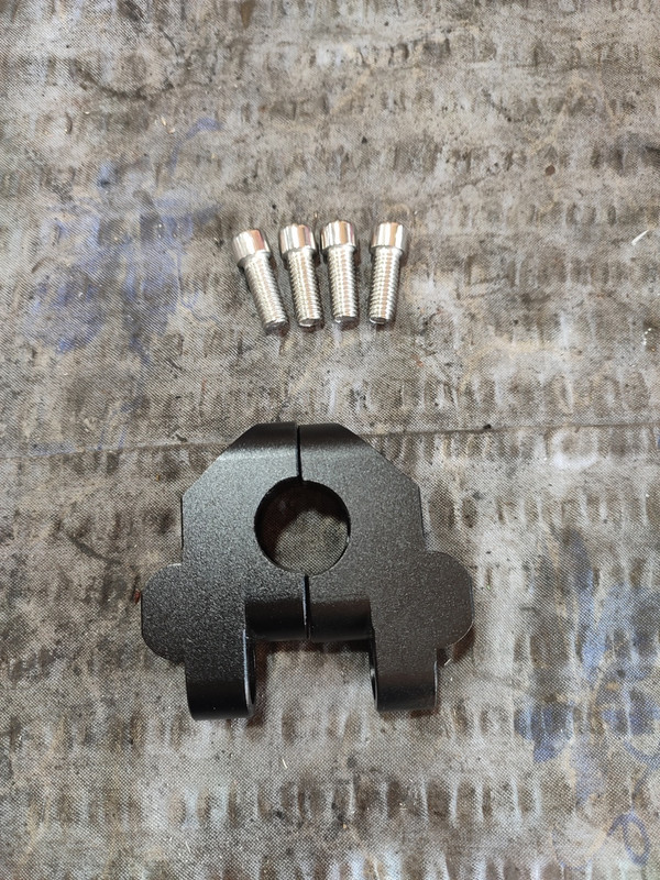

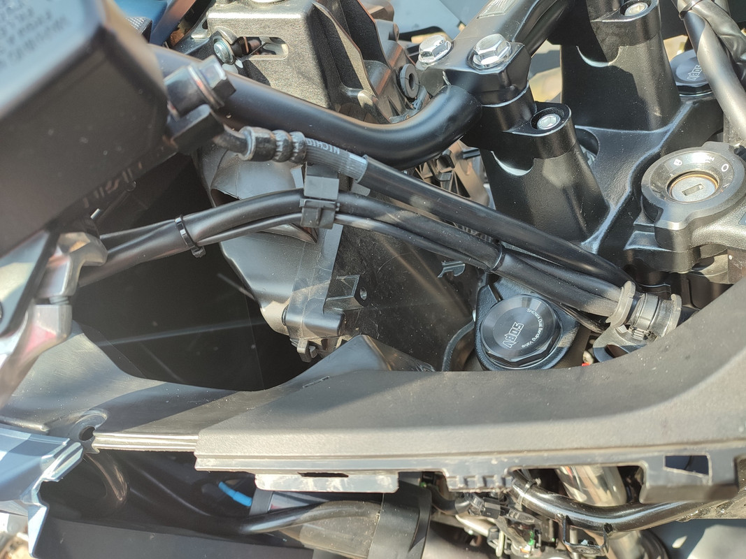

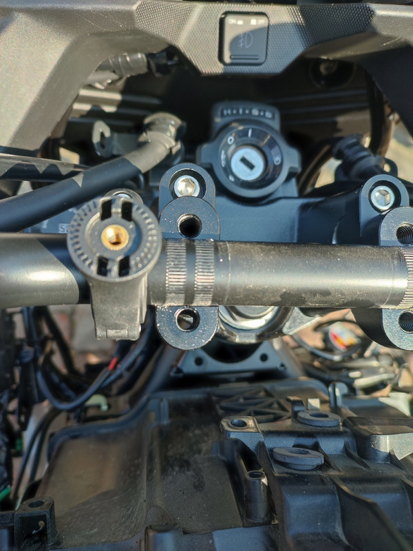

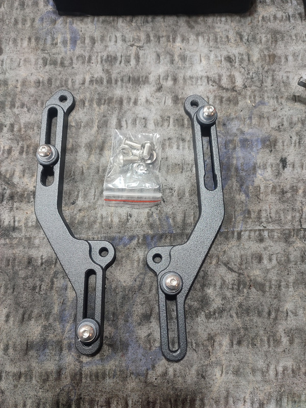

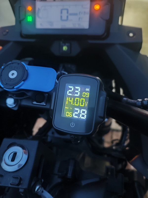

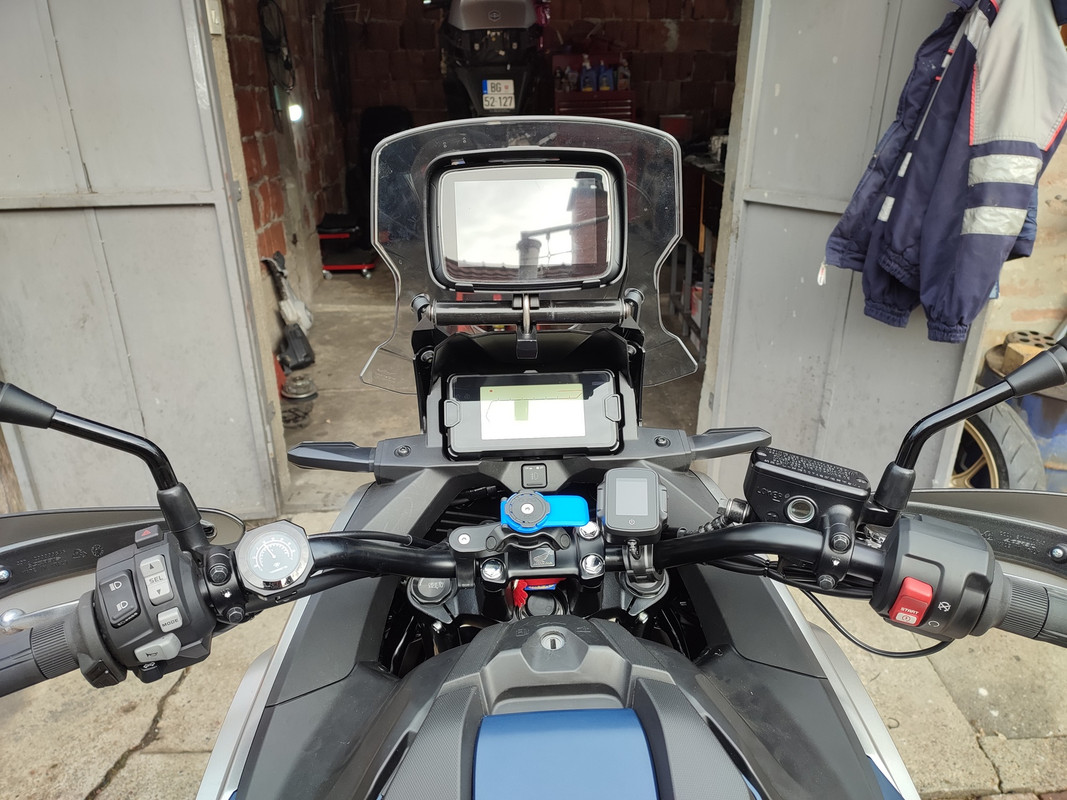

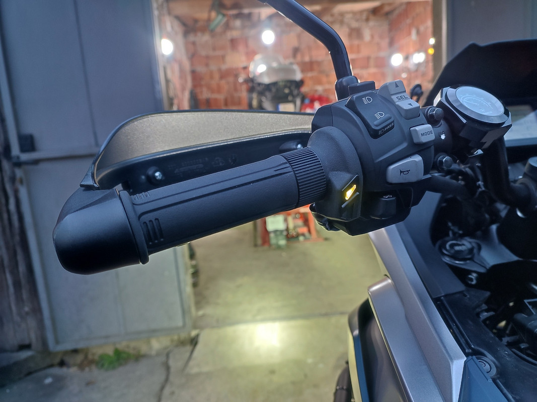

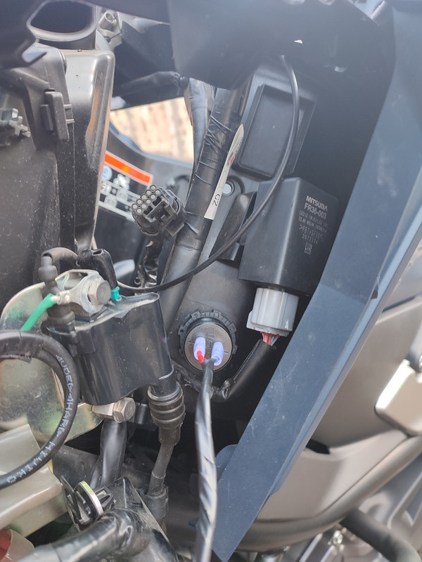

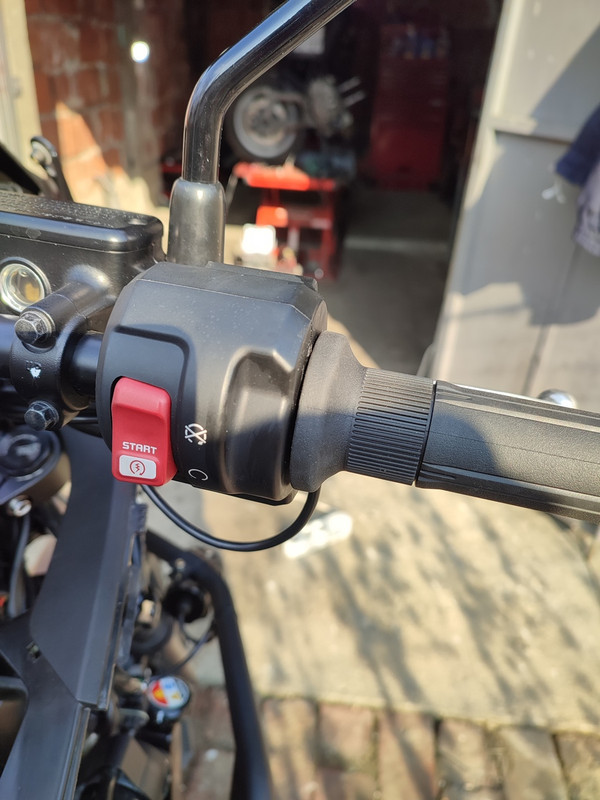

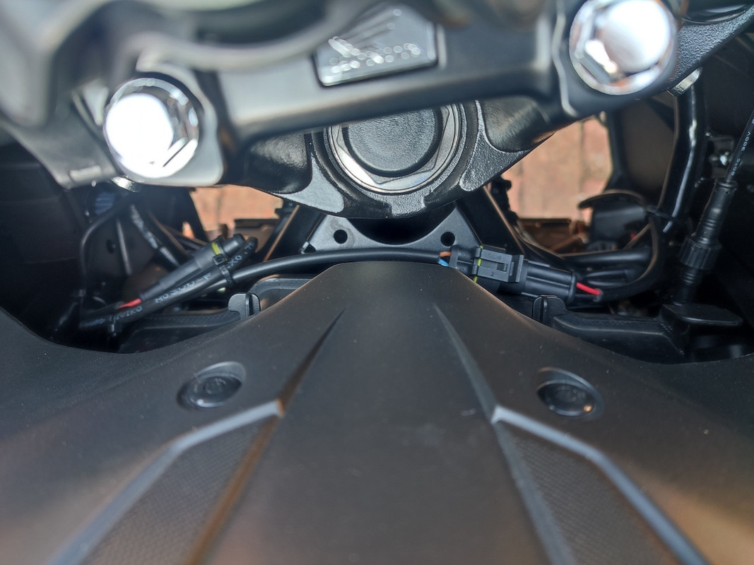

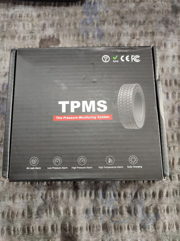

Satelis 17782 Napisano Februar 4, 2024 Integrisan, 9768 postova Lokacija: Beograd - M.M.Lug Motocikl: Peugeot Satelis250 ...... Honda NC750XD Prijavi odgovor kao problematičan @Skittles makina treba udenuti podizac vizira i kormana, grej. ruku, usb uticnicu, nap. za navi i tpms za pretisak nosaci za maglenci nisu adekvatni ovom kacenju, tuku vise u stranu desni odmaknuti jer kaci o stitnik amorta/cizmu kad je zakrenut korman i gekne se u rupu instalaciju prebaciti sa druge strane uz oem kvalitet plastike.... bolje da sutim bockano, nesto je trazeno usb ide u donjem delu ostaje mogucnost oem ugradti ....mozda....nekad kabal mi bode oci, nije dobro da nosi teret instalacije prebacujem ga na donje kacenje Koso grejaci sledeci skinuti prsten na rucki gasa kako bi grejac prisao blize prekidacima pre snopljena instalacije treba korman podici koji malko stoji udesno sinisa centrisi sinisa bez ikakvih problema po instalaciju, sajlu kvacila il koc. creva staje podizac sad se moze usnopiti instalacija iskoristiti oem nosace zatim provlacenje dzek nap. navigacija pored oem dzekova druga strana ubaciti federke bolje ce drzati klik i gotovo vizir max u vis 5 nivoa grejanja ima ako se ne varam fercera jos mazalica podmazivaca da se namesti i makina spremna 3 1 Citat Podeli ovaj odgovor sa prijateljima Link to post Share on other sites More sharing options...
Skittles 6692 Napisano Februar 5, 2024 Nemanja Stojanović, 1825 postova Lokacija: youtube.com/@motoriiplanine Motocikl: Honda GL 500 Interstate + Honda NX500 Prijavi odgovor kao problematičan 11 hours ago, Satelis said: @Skittles makina Večita dilema, nikad se niko složiti neće na koju stranu koferi idu Kao novčanica od 2000, nekima je zelena, nekima žuta. 11 hours ago, Satelis said: nosaci za maglenci nisu adekvatni ovom kacenju, tuku vise u stranu desni odmaknuti jer kaci o stitnik amorta/cizmu kad je zakrenut korman i gekne se u rupu instalaciju prebaciti sa druge strane uz oem bockano, nesto je trazeno @Arakis 11 hours ago, Satelis said: @Skittles Nije mi se sviđalo kako stoji i navi i ovo za pritisak. Nepotrebni dodatni elementi između uređaja i mesta gde treba da bude. Malo sam to posle prepakovao. Grejači rade super! Distancere sam ja isto ovako montirao, samo meni delovalo da je sajla kvačila onda previše zategnuta, ali ako @Satelis kaže da nije... onda nije Sada još samo da se vozi malo motor! 2 Citat Podeli ovaj odgovor sa prijateljima Link to post Share on other sites More sharing options...

dragan_alumiroi 877 Napisano Februar 5, 2024 Zainteresovan, 627 postova Lokacija: Novi Beograd Motocikl: CRF 1100 D Prijavi odgovor kao problematičan Baš lepo izgleda sa ovim bočnim koferima i bez centralnog. Citat Podeli ovaj odgovor sa prijateljima Link to post Share on other sites More sharing options...
Alekre 16613 Napisano Februar 5, 2024 Integrisan, 8457 postova Lokacija: Smederevo Motocikl: TDM 900 Prijavi odgovor kao problematičan Vrhunski su ti malecki koferi. Ne skidam ih sa motora. Imam i drugi set od 2x40 litra ali to je nepotrebno za solo. Citat Podeli ovaj odgovor sa prijateljima Link to post Share on other sites More sharing options...
Satelis 17782 Napisano Februar 5, 2024 Integrisan, 9768 postova Lokacija: Beograd - M.M.Lug Motocikl: Peugeot Satelis250 ...... Honda NC750XD Prijavi odgovor kao problematičan Pre 11 sati, Skittles je napisao: Večita dilema, nikad se niko složiti neće na koju stranu koferi idu Kao novčanica od 2000, nekima je zelena, nekima žuta. Šta znam, meni lepse onako izgleda kad je uži deo napred. Pre 10 sati, SaleKg je napisao: @Satelis jel imaš možda servis manual u pdf-u za '21.god? Nemam, nisam se previše zanimao da ga nabavim. 1 Citat Podeli ovaj odgovor sa prijateljima Link to post Share on other sites More sharing options...
DaliborBP 1307 Napisano Februar 5, 2024 BJB Maxi scooter club, 1712 postova Lokacija: Backa Palanka SRB / Ludwigsburg DE Motocikl: Sanja o NT1100 :) Prijavi odgovor kao problematičan Pisao sam i ja vec u vezi tih givi bocnih. Po meni 'deblji' kraj ide napred a uzi nazad... Da bude kao 'rep' i da 'odvodi' vazduh... Uporedio bi to sa bicikl sprinterima ili klizacima na ledu,uvek imaju nazad onako nazad tanko i izduzeno. Kao lastin rep... 1 Citat Podeli ovaj odgovor sa prijateljima Link to post Share on other sites More sharing options...

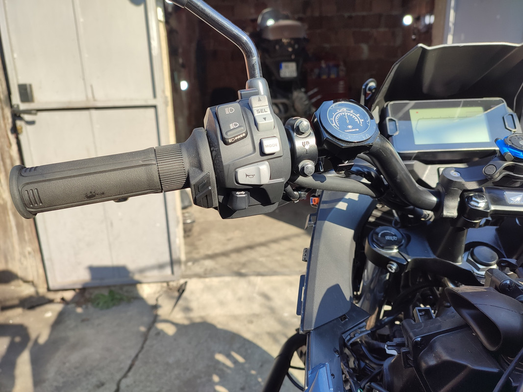

Немања 2555 Napisano Februar 5, 2024 Drug član, 933 postova Lokacija: Велика Плана Motocikl: Xciting 500-Tdm 900-Версис 1000-GS1200 Prijavi odgovor kao problematičan Pre 23 sati, Satelis je napisao: Koso grejaci sledeci 5 nivoa grejanja ima ako se ne varam Ја сам те Косо грејаче пре три године наручио из Америке, и монтирао тада на тдм-а. Одличне, поготово у петом моду тј црвена боја, греју као блесаве. Највише ми се свиђало то што си могао само палцем да укључиш и штелујес 2 Citat Podeli ovaj odgovor sa prijateljima Link to post Share on other sites More sharing options...

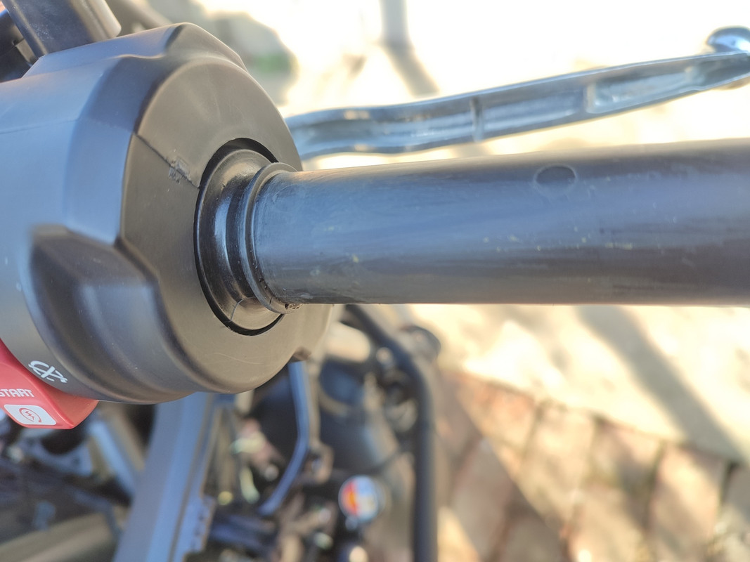

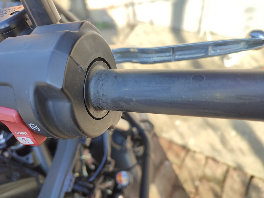

Satelis 17782 Napisano Februar 6, 2024 Integrisan, 9768 postova Lokacija: Beograd - M.M.Lug Motocikl: Peugeot Satelis250 ...... Honda NC750XD Prijavi odgovor kao problematičan Lično meni Koso je bolji od Oxforda i ako je jeftiniji. Koso, Saito, Daytona možeš raspaliti na max temperaturu bez bojazni da će se sjebati guma na ručicama. Kod Oxforda toga nema, relativno brzo se pohaba, pride najebeš kod ugradnje samo tako (na NC). 1 2 Citat Podeli ovaj odgovor sa prijateljima Link to post Share on other sites More sharing options...
