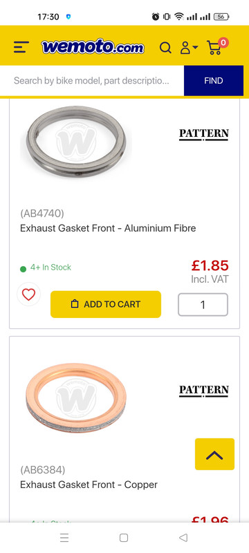

Pre 5 sati, Motorcyclist je napisao:
Postoji li ovo kod nas po prodavnicama ili samo oficijalni serviser ili preko?
Screenshot-2026-02-22-17-30-39-05-e44242
Ako lupe ovi uvoznici neku cenu idi kod nekog strugara da ti to napravi za 2L koka kole, nemoj da te pljackaju
Videcu hoce li mi trebati.

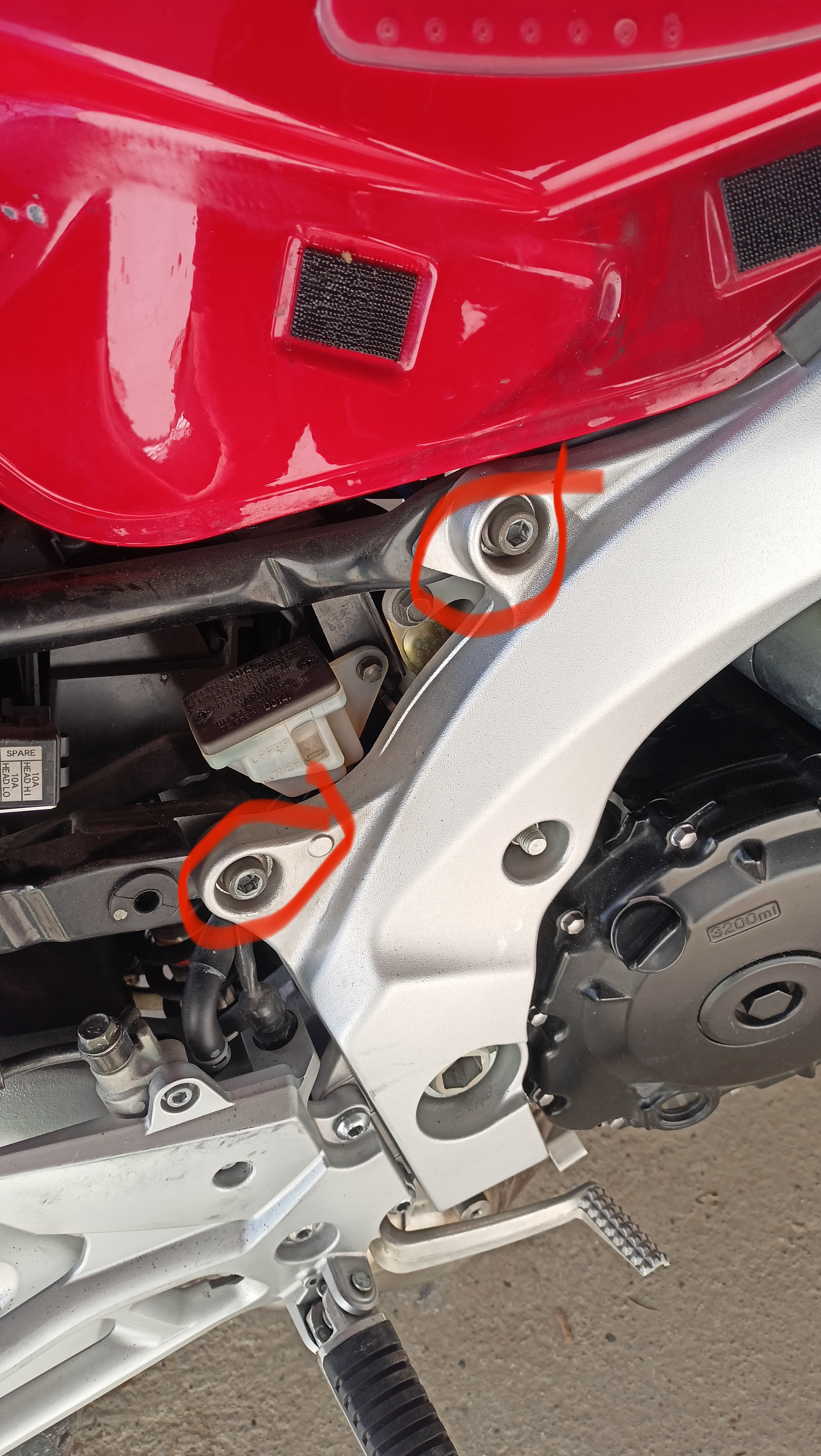

Posto u manualu nisam nigde nasao podatak za silu stezanja ovih srafova, posaljem upit Suzukiju. Iz Atile mi odgovore 3.5-4Nm, obavezno lepak.
Nije li to malo?
