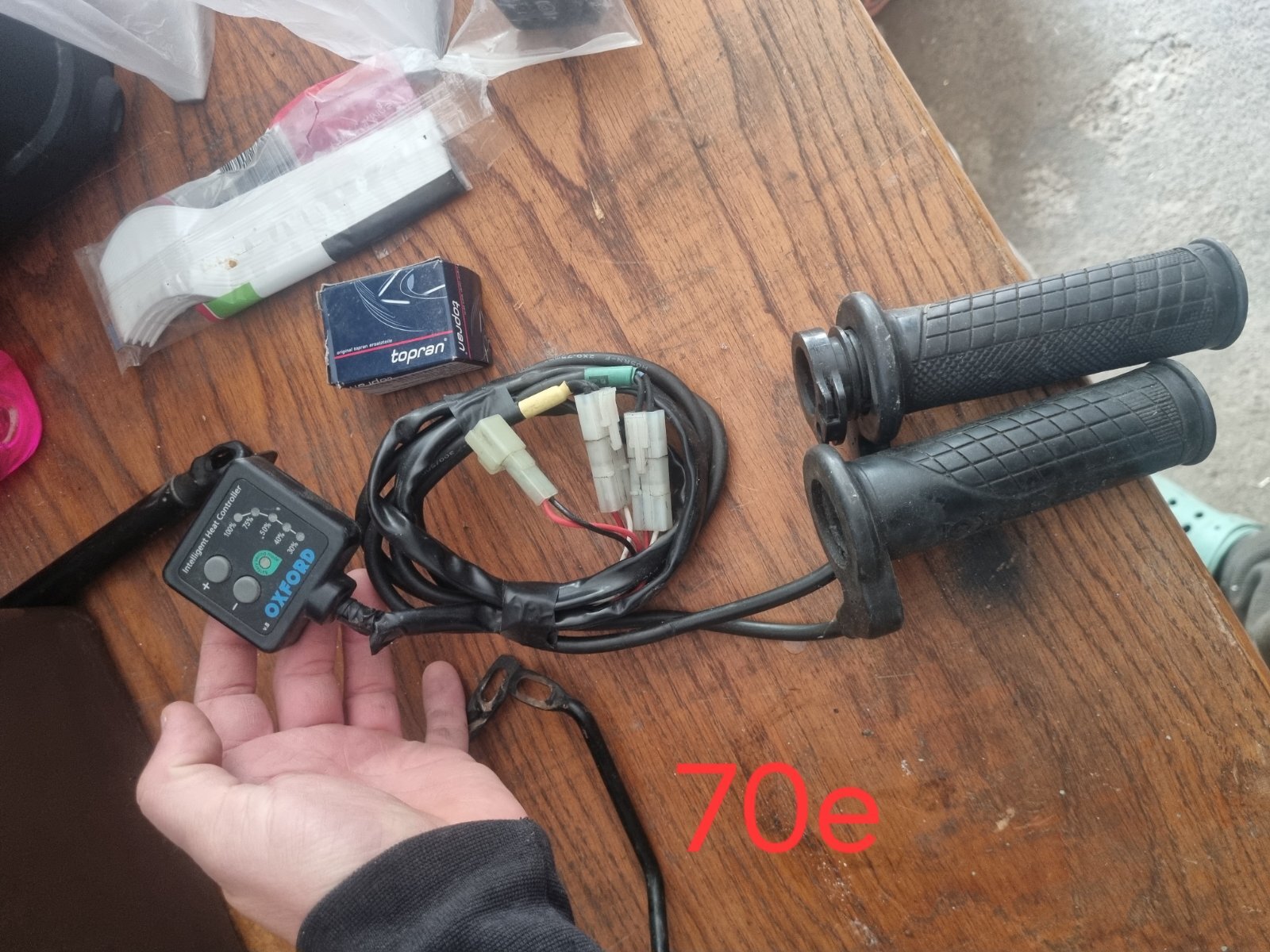

Vitez Koja 305 Napisano Mart 28 Zainteresovan, 210 postova Lokacija: Selevac Motocikl: F800GS Prijavi odgovor kao problematičan Imam na prodaju grejace, kao novi Citat Podeli ovaj odgovor sa prijateljima Link to post Share on other sites More sharing options...
