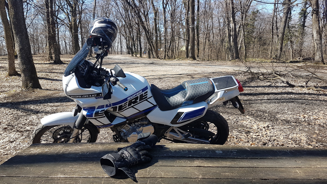

Novola 2137 Napisano Mart 14, 2022 Drug član, 1705 postova Lokacija: Sremska Mitrovica Motocikl: Yamaha Super Tenere XTZ 750 Prijavi odgovor kao problematičan Odosmo malo da se vozamo 29 1 2 Citat Podeli ovaj odgovor sa prijateljima Link to post Share on other sites More sharing options...

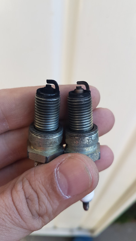

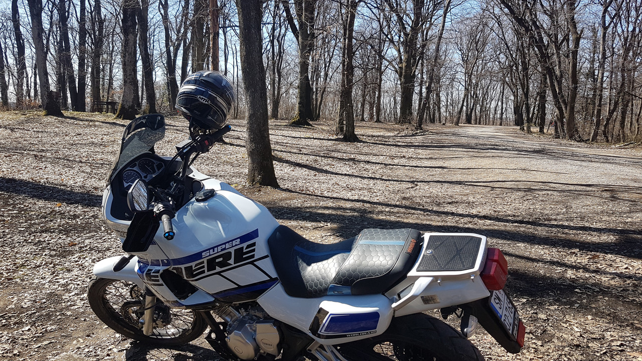

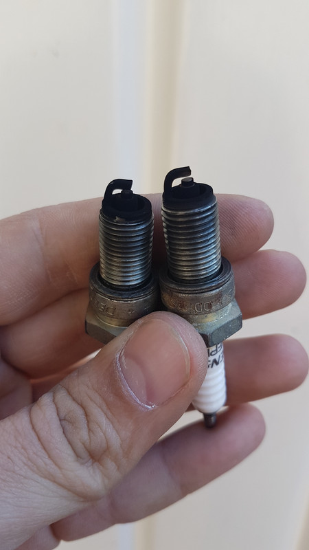

Novola 2137 Napisano Mart 14, 2022 Drug član, 1705 postova Lokacija: Sremska Mitrovica Motocikl: Yamaha Super Tenere XTZ 750 Prijavi odgovor kao problematičan Evo stigao, 84km. Sm-Ruma-Irig--venac-Zmajevac-Vrdnik-Radinci-Sm. Šta da kažem, ko da sam prvi put seo na motor, milina božija Sad ću da bacim pogled na svećice, da vidim jel ok. Kad se motor zagreje, počne opet onako na nižim obrtajima da slabije prima gas, odnosno, da trza malo pri oštrijem dodavanju gasa. U situaciji npr kada menjam iz više brzine u nižu, zavrnem ručicu malo, kratko i brzo, ali on uopšte ne primi gas, samo ga zaguši, i opet nastavi normalno da ide, al samo na to odsečno dodavanje gasa tajo odreaguje. Na semaforu isto, ako ću da ga isturiram malo, samo prdne da izvinite Jel bi to mogla da bude loša kompresija plus ventili? Da na jako i brzo dodavanje gasa ne može da sagori sve kako treba? Lupetam jbg. Pauza na Zmajevcu: Sad ću svećice da pogledam. 12 Citat Podeli ovaj odgovor sa prijateljima Link to post Share on other sites More sharing options...
Novola 2137 Napisano Mart 14, 2022 Drug član, 1705 postova Lokacija: Sremska Mitrovica Motocikl: Yamaha Super Tenere XTZ 750 Prijavi odgovor kao problematičan Ta sa malo braon je leva. Baš nisam očekuvao crne svećice. Jel moguće da su potamnele malo jer sam stao do ortaka na kafu, pa onda vozio malo po gradu, polako, posle vožnje? Citat Podeli ovaj odgovor sa prijateljima Link to post Share on other sites More sharing options...
milomir22 3987 Napisano Mart 14, 2022 Malinar u pokusaju, 1822 postova Lokacija: Kg Motocikl: piaggio x9 amalfi, triumph tiger 1050 Prijavi odgovor kao problematičan Jaka smeša, imaš mnogo benzina. 1 Citat Podeli ovaj odgovor sa prijateljima Link to post Share on other sites More sharing options...
