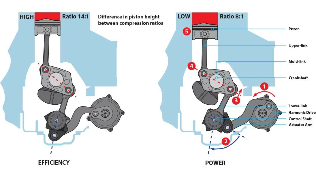

N.F.S. 26210 Napisano Octobar 10, 2021 Integrisan, 10661 postova Lokacija: Kragujevac Motocikl: ---Honda--- Prijavi odgovor kao problematičan Ajd ovako koncizno, malo sam se zezao sa Hondinom logikom pa cu preneti sta "kaze"... Ecu nije svestan onoga sto se u cilindre ubrizgava, jedini senzor gde "vidi" i prati odnos je lambda, jedna pre (na novijim masinama) i jedna posle katalizatora. Ukoliko ne uspe da podesi idealan odnos prelazi na mapu koja ignorise podatke sa lambde. Dobijes "FI" na tabli i vozis se dalje. Iz tog se razloga po nekada javi greska kada se koristi aditiv ili cistac dizni (u miksu sa benzinom). Kod novijih agregata postoji i "pinging" ili "knock" senzor... Ukoliko dolazi do predetonacije (mala okt. vrednost) ecu preduzima mere. Kod onih sa el. kontrolom ventila cak smanjuje stepen kompresije i tako se prilagodi gorivu. Znaci i malo nafte da sipas, ima da purnja, kawa npr nece ni "fi" prikazati, predje na "closed loop" mapu i ceka poboljsanje situacije 1 Citat Podeli ovaj odgovor sa prijateljima Link to post Share on other sites More sharing options...
abarth_maniac 7462 Napisano Octobar 10, 2021 Drug član, 2912 postova Lokacija: Zrenjanin Motocikl: SV 650S 1999, SV650S 2000, Simson SR50, Cagiva Mito 125, Simson S51, Tomos Automatic A3SL, A3... Prijavi odgovor kao problematičan pre 7 minuta, N.F.S. je napisao: Kod onih sa el. kontrolom ventila cak smanjuje stepen kompresije i tako se prilagodi gorivu. Sve si odlicno napisao, samo mi ovo nije jasni. Stepen kompresije je fizicka velicina: Vh/Vc. Odnos zapremine kad je klip u DMT i kad je u GMT. Kompresija je pritisak u cilindru. Zavisi od vise faktora, a jedan od njih je preklop u faznom dijagramu, tj vreme kad su otvoreni i usisni i izduvni ventili. Ko.presija moze da se koriguje samo u slucaju da bregasta ima varijator. Ili, kod nekih specificnih motora, gde se blok zakrece da bi promenio bas stepen kompresije, ali je takvih motora manje od 1 promil na svetu i nema ga ni na jednom motociklu na svetu, koliko je meni poznato. Citat Podeli ovaj odgovor sa prijateljima Link to post Share on other sites More sharing options...
N.F.S. 26210 Napisano Octobar 10, 2021 Integrisan, 10661 postova Lokacija: Kragujevac Motocikl: ---Honda--- Prijavi odgovor kao problematičan Nije ni cudo sto cuo nisi (a nije neka novotarija, vec skupo i komplikovano) radi se o elektrohidraulicnim ventilima, bez bregastih (EMPA team razvoj) dupli sic ventila, podize se i spusta telo nosaca ventila, povecava i smanjuje zapreminu, ili kao sto radi Koenigsegg varijabilnim otvaranjem (citaj, namerno ispustanje pritiska pre varnice) Zato napisah "cak", nije komercijala ali dotle se doslo... 1 Citat Podeli ovaj odgovor sa prijateljima Link to post Share on other sites More sharing options...
abarth_maniac 7462 Napisano Octobar 10, 2021 Drug član, 2912 postova Lokacija: Zrenjanin Motocikl: SV 650S 1999, SV650S 2000, Simson SR50, Cagiva Mito 125, Simson S51, Tomos Automatic A3SL, A3... Prijavi odgovor kao problematičan Evo, naucio sam nesto novo! Hvala! Za namerno ispustanje kompresije znam, cak sam na 2T sam eksperimentisao time da dobijem veci maksimalni broj obrtaja (busenje plasta klipa da se smanji nadpunjenje, bla,bla,bla) Ali za duple siceve i povecanje stepena kompresije na ovaj nacin, nisam cuo. Citat Podeli ovaj odgovor sa prijateljima Link to post Share on other sites More sharing options...
N.F.S. 26210 Napisano Octobar 10, 2021 Integrisan, 10661 postova Lokacija: Kragujevac Motocikl: ---Honda--- Prijavi odgovor kao problematičan Naleteo sam na par klipova, odgledao resenja... Neka su van koncepta odavno, primenjuju se komercijalno.Postoji i aktivno varibijalno sabijanje (menja se hod klipa u radu)Ali odosmo u off... Sent from my EML-L09 using Tapatalk Citat Podeli ovaj odgovor sa prijateljima Link to post Share on other sites More sharing options...
N.F.S. 26210 Napisano Octobar 10, 2021 Integrisan, 10661 postova Lokacija: Kragujevac Motocikl: ---Honda--- Prijavi odgovor kao problematičan Ovo je npr u izvedbi Nissan-a.... 1 Citat Podeli ovaj odgovor sa prijateljima Link to post Share on other sites More sharing options...
