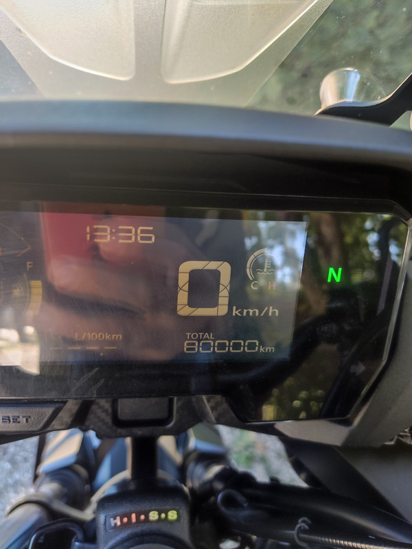

Scholesy198 2399 Napisano Septembar 20, 2025 Svrati ponekad, 270 postova Lokacija: Čačak Motocikl: Honda CB 500XA Prijavi odgovor kao problematičan Mini jubilej 12 1 Citat Podeli ovaj odgovor sa prijateljima Link to post Share on other sites More sharing options...
zivanovic018 8 Napisano Septembar 22, 2025 U prolazu, 9 postova Prijavi odgovor kao problematičan 80 000km! Savršeno! Trenutno sam na 40 000km(39850km) i spremio sam delove za podmlađivanje. Kupio sam u Delti Hondin komplet lanac sa lančanicima, prednje i zadnje paknove, filter vazduha... Sve inače menjam sam tako da ću na tamo kada počne kiša da se zanimam. Kupio sam i originalnu vodenu pumpu da se nađe ako zatreba. Inače, komplet lanac sa lančanicima i paknovima su izdržali do sada i dalje je sve to OK. Fabričke gume Dunlop Mixtour su izdržale oko 19 000km a onda sam kupio Mutant koje i dalje vozim! Zadna je već pri kraju ali izdržaće još mesec-dva. Jedino se dvoumim da li da preventivno ponovo proverim ventile? Proveravao mi ovlašćeni servis prema servisnim intervalima ali mi ništa nisu napisali u knjižici šta su zatekli, samo da je u granicama normale. 2 1 Citat Podeli ovaj odgovor sa prijateljima Link to post Share on other sites More sharing options...
Blackened 1763 Napisano Septembar 22, 2025 Drug član, 939 postova Lokacija: Novi Sad - Koh Phangan Motocikl: '23. HONDA CB500X RR2 (prethodno '98. XL600V) Prijavi odgovor kao problematičan I ja poceo sam da menjam sam sve sto mogu, plocice sam promenio lako (na putu mi u Berlinu trazili 190E za ruke samo da zamene, a 30min posla nema?!). Uzeo sam opet organske TRW, slicno kao fabricke rade. @Scholesy198 je l' vozis na posao svaki dan kada si toliko napravio? Ma nema problema sa Hondom, radi sve bez brige koliko i kako god ga vozio. Ja sam prebacio 50K km, samo sto sam potrosio 9 guma (4 prednje i 5 zadnjih), sada sam uzeo 6. par Pirelli Rally STR. Posle svih guma, mislim da mi je omiljena kombinacija Pirelli Rally STR prednja i TKC70Rocks zadnja, rasturaju i off i on road. Inace Michelin Anakee Adventure kada je manje offroad-a. @zivanovic018Ventila sam odradio, moguce da su van speca posle 40K, moji su bili na samoj granici na 30K. Nije lose odraditi na gornju granicu, pa si miran bar 50K narednih, kada vec puno vozis. 1 Citat Podeli ovaj odgovor sa prijateljima Link to post Share on other sites More sharing options...
Scholesy198 2399 Napisano Septembar 22, 2025 (promenjeno) Svrati ponekad, 270 postova Lokacija: Čačak Motocikl: Honda CB 500XA Prijavi odgovor kao problematičan @Blackened Na posao idem autom, a ovo mi je četvrta sezona sa hondom, tako da je neki prosek 20k godišnje, što i nije neka velika kilometraža. Toliko sam prelazio i sa 50cc. Jedna zanimljivost, još uvek su mi fabričke pločice, što dosta govori o mom stilu vožnje. Promenio Septembar 22, 2025 član Scholesy198 3 1 Citat Podeli ovaj odgovor sa prijateljima Link to post Share on other sites More sharing options...
Blackened 1763 Napisano Septembar 22, 2025 Drug član, 939 postova Lokacija: Novi Sad - Koh Phangan Motocikl: '23. HONDA CB500X RR2 (prethodno '98. XL600V) Prijavi odgovor kao problematičan Mislio sam da si uzeo 2023. Ali dosta vozas svakako - Da, plocice bas mogu dugo da traju, pogotov prednje. I meni su evo do skoro bile ok, preko 45K, a ne stedim ih uopste. Nema nekih troskova oko motora, presao sam i na Castrol Power 4T 10W40 (1100din L). Citat Podeli ovaj odgovor sa prijateljima Link to post Share on other sites More sharing options...

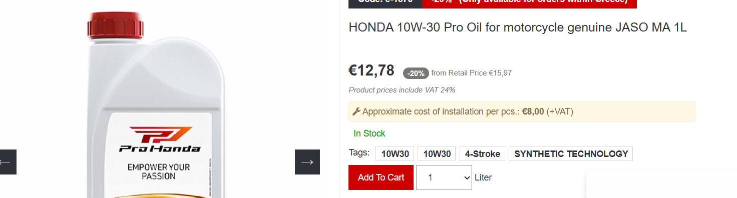

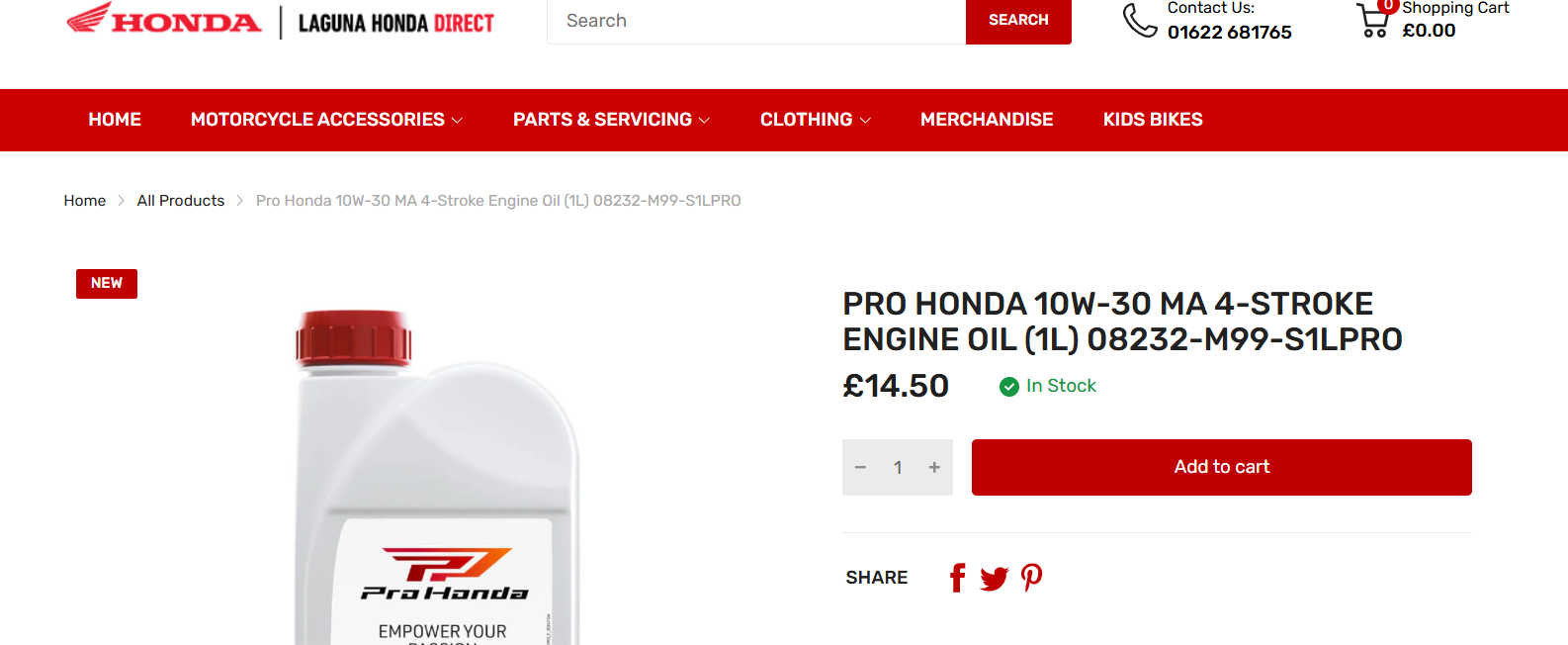

markommarko 942 Napisano Octobar 23, 2025 Zainteresovan, 387 postova Lokacija: Beograd Motocikl: Honda NX 500 Prijavi odgovor kao problematičan Bio juče na godišnjem servisu, evo cena: HMRS Redovan servis 1 6.912din €59,08 08232-M99-S1LPRO Honda 10W-30 MA 1L 3 8.694din €74,31 15410-MCJ-505 Filter za ulje 1 1.921din €16,42 94109-12000 Podloška 1 223din €1,91 17.751din €151,71 3 Citat Podeli ovaj odgovor sa prijateljima Link to post Share on other sites More sharing options...

Dejanac 78 Napisano Octobar 24, 2025 U prolazu, 50 postova Lokacija: Smederevska Palanka Motocikl: Honda NX500, BMW F800GS Prijavi odgovor kao problematičan Pre 10 sati, markommarko je napisao: Bio juče na godišnjem servisu, evo cena: HMRS Redovan servis 1 6.912din €59,08 08232-M99-S1LPRO Honda 10W-30 MA 1L 3 8.694din €74,31 15410-MCJ-505 Filter za ulje 1 1.921din €16,42 94109-12000 Podloška 1 223din €1,91 17.751din €151,71 Lepo to oni naplate, 3l kvalitetnog ulja tipa Motul 7100 je oko 6000rsd, filter je oko 1000 dinara i podloska je 10 dinara, sve u svemu ovaj rad koji je prikazan 7K u stvari je 10K za 10 minuta posla, preostalih 20 minuta motor samo stoji da se ocedi ulje. Ne kazem svako treba da zaradi, ali ne moze ulje i filter da bude skuplje nego u bilo kojoj maloprodaji koja takodje zaradjuje i to u pakovanju od litra, a servisi kupuju na burad od 200l... na kraju krajeva i to "Honda" ulje košta izmedju 13-16 eur litar, iako je to u najboljem slucaju ekvivalent Motul 5100 koji je 1500-1600 dinara litar samo brendiran za Hondu, ali je opet ispod 2000 dinara po litru. 1 Citat Podeli ovaj odgovor sa prijateljima Link to post Share on other sites More sharing options...
Bojan_Jgd 1728 Napisano Octobar 24, 2025 Drug član, 1364 postova Lokacija: Jagodina,Serbia Prijavi odgovor kao problematičan I još jedno pitanje. Ako već uzimaju ulje na burad, zašto zaokružuju litražu? U agregat ne ide 3L ulja. 2 Citat Podeli ovaj odgovor sa prijateljima Link to post Share on other sites More sharing options...
RankoBg87 6912 Napisano Octobar 24, 2025 Ne silazi, 3116 postova Lokacija: Beograd Motocikl: Honda NC750x Prijavi odgovor kao problematičan To sam bas rekao kolegi neki dan, kod nas ide 3.4L, daj mi onih mojih 600ml, Od svakog tako i oni su dobri a inace su im cifre. Hvala bogu vise ne druzimo. Mene je izlazio 17k a sam sebi sam radio, delovi su bili 4k, sipao sam Eneos, motor lepse radi i bolje se salta. 3 Citat Podeli ovaj odgovor sa prijateljima Link to post Share on other sites More sharing options...
Dejanac 78 Napisano Octobar 24, 2025 U prolazu, 50 postova Lokacija: Smederevska Palanka Motocikl: Honda NX500, BMW F800GS Prijavi odgovor kao problematičan pre 10 minuta, Bojan_Jgd je napisao: I još jedno pitanje. Ako već uzimaju ulje na burad, zašto zaokružuju litražu? U agregat ne ide 3L ulja. To vec svi zaokruzuju na vise, da ne bi bili u manjku u magacinu ulja tj. da nikako ne budu na gubitku iako ovde ide oko 2,7l, meni i na automobili u koji ide 5,5 litara ulja na racunu iz servisa je 6 litara, a za DSG menjac u koji ide oko 6litara ulja na racunu je 8l, jer navodno ostatak ulja je zbog ispiranja menjaca i dela kako kazu koji povuce masina koja vrsi automatsku zamenu ulja. Da se vratim na temu motocikla, čak i da sipa iz litarskog pakovanja i da tih 300grama koje ostane u trecoj boci ne moze da fakturise sledecem korisniku, onda treba da ti preda tu bocu sa 300 grama koje si svakako platio. 2 Citat Podeli ovaj odgovor sa prijateljima Link to post Share on other sites More sharing options...
Dejanac 78 Napisano Octobar 24, 2025 U prolazu, 50 postova Lokacija: Smederevska Palanka Motocikl: Honda NX500, BMW F800GS Prijavi odgovor kao problematičan Pre 12 sati, dug_pohlepi je napisao: Primijetio sam da je nivo rashladne tečnosti na minimumu, obzirom da nisam radio samostalno servise do sada nego u ovlaštenom servisu - jedno laičko pitanje. Predpostavljam da u Hondi stavljaju originalnu tečnost, da li moram tražiti tačno tu (pro Honda HP) ili mogu neku drugu dosuti mada predpostavljam da nije pametno mješati različite. Zadnjih dana osjetim neki čudan miris iz agregata sa desne strane kada stanem i ugasim motor, kao da je plastika - a vozio sam po mokrom. Do sada sam prešao negdje oko 13.000km, ne sjećam se da sam osjetio ovaj miris ranije Ne moras bas pro honda hp, ako samo dolivas, ali mozes rashladnu tecnost za japanska vozila u toj plavoj boji bitno da je OAT tehnologija tj. sa organskim inhibitorima, a mozes da kupis IPONE rashladnu tecnost za motocikle i bice manje vise skroz kompatibilna jer je takodje OAT tipa.Takodje da li ti je tecnost na minimumu kada je motor skroz hladan ili kada je zagrejan na radnu temperaturu.Razlika izmedju minimuma i maksimuma je vrlo mala na tom motoru, i neces drasticno pogresiti ni ako sipas 20-30ml destilovane vode, jer je iz rastvora koncentrata upravo ona isparila jer je uloga glikola u rashladnoj tecnosti pored osnovne da spusti tačku smrzavanja isto tako da poveća tačku isparavanja i ključanja, tako da iz te mešavine koja se prodaje kao gotov antifriz do minus 38 stepeni, u letnjim mesecima i kod velikih vrucina najčšće prvo ispari deo demineralizovane vode... 1 Citat Podeli ovaj odgovor sa prijateljima Link to post Share on other sites More sharing options...
Bojan_Jgd 1728 Napisano Octobar 24, 2025 Drug član, 1364 postova Lokacija: Jagodina,Serbia Prijavi odgovor kao problematičan Ma nije problem u toj količini koja je ostala. Ja sigurno ne bih uzimao taj ostatak. Ali me nervira ta praksa kao sve po P.S.-u ali ako je po leđima korisnika. Naplatiš podlošku 1€ a u isto vreme naplatiš 300ml ulja koja nisi sipao Citat Podeli ovaj odgovor sa prijateljima Link to post Share on other sites More sharing options...
