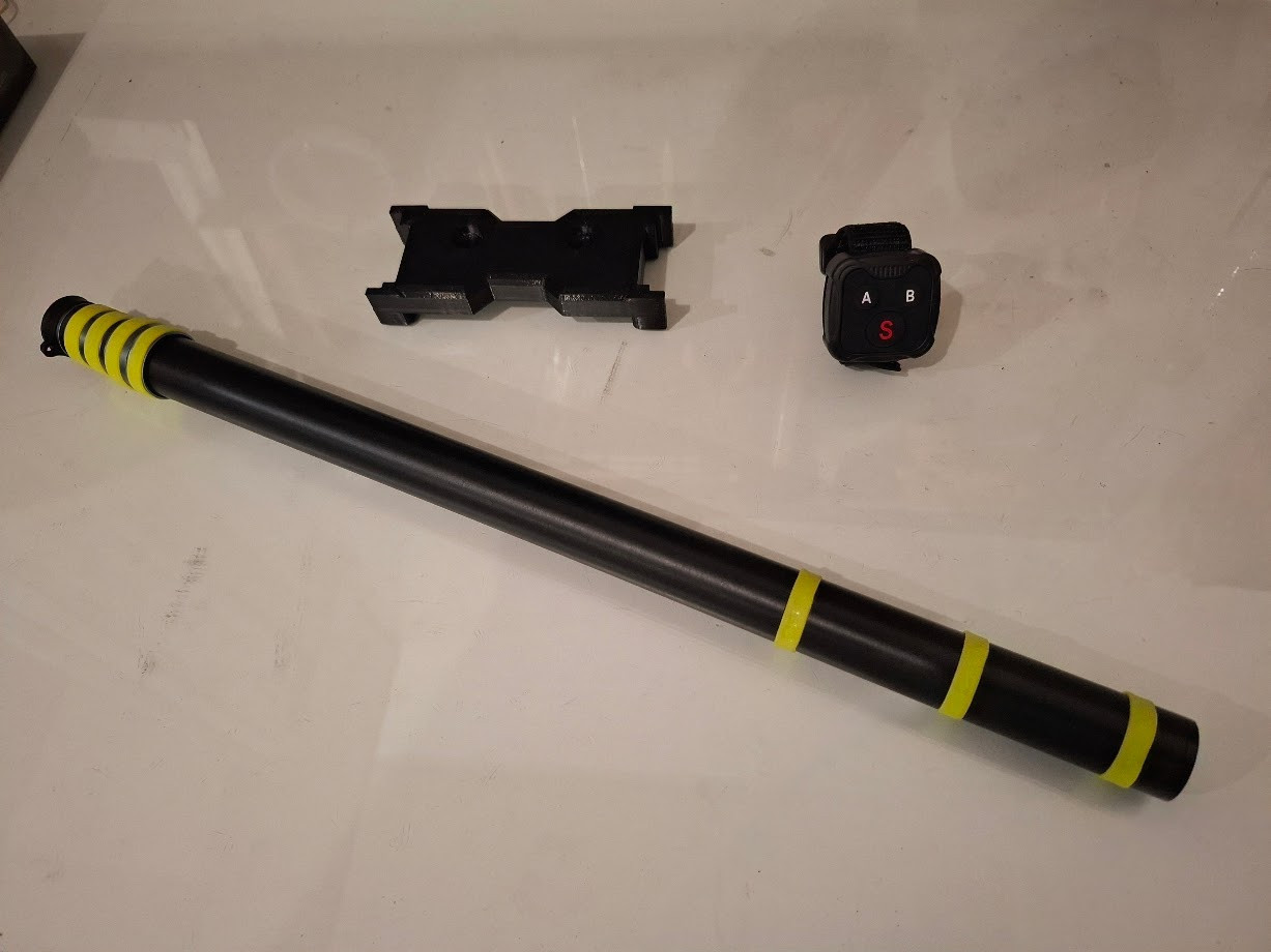

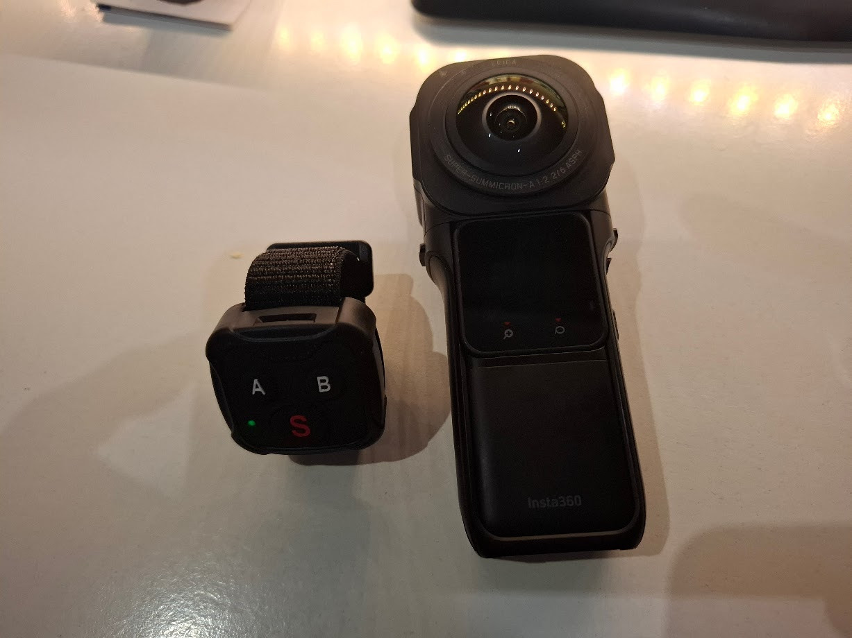

alexanto 11577 Napisano Septembar 4 BJB Maxi Scooter Club, 6926 postova Lokacija: Žabalj-NS Motocikl: AA500/MT450 Prijavi odgovor kao problematičan Pristiglo juče sa Temu-a, izmedju ostalog, daljinac za akcionu kameru i štap za istu. Povezao Insta 360 One inch, radi odlično, pali kameru, gasi je, pali snimanje, prekida. Treba mu 15-20 sekundi da se poveže i to je to. Videćemo utiske i učinkovitost u vožnji. Štap deluje vrlo kvalitetno, ima te cilindre kojim se segmenti zaključavaju. dugačak je 110 cm i nadam se da neće tonuti kad ga raširim. Takodje kad se raširi, ne uvija se. 2 Citat Podeli ovaj odgovor sa prijateljima Link to post Share on other sites More sharing options...

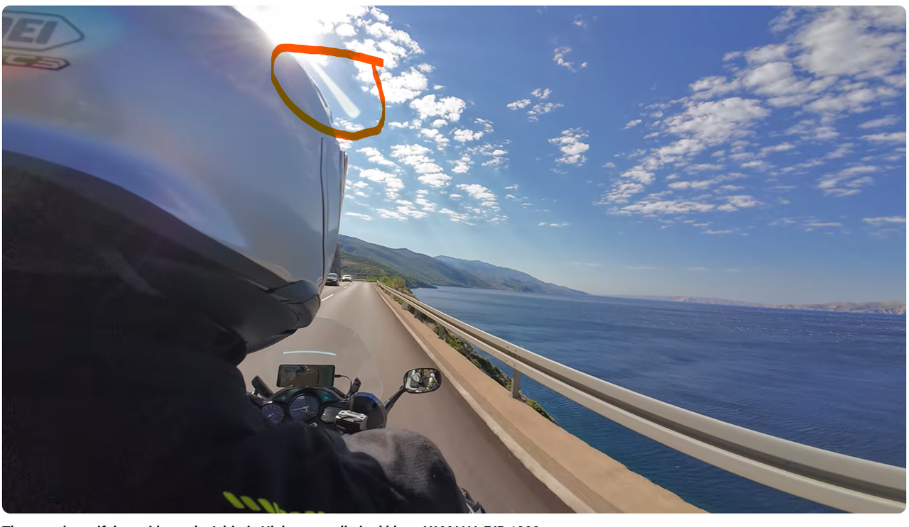

Motorcyclist 25764 Napisano Septembar 13 Integrisan, 8441 postova Lokacija: Vojvodina Motocikl: Kwikasfuki 600 Prijavi odgovor kao problematičan Ima li nacina da se smanji ili ukloni lens glare/flare kada se snima prema suncu ili jedino da izbegavam takvo snimanje? Ne smeta meni odsjaj koliko onaj glupi flare koji se pojavi. Mislio sam da je to proslost i na jeftinijim kamerama... Citat Podeli ovaj odgovor sa prijateljima Link to post Share on other sites More sharing options...
blazo95 89 Napisano Septembar 13 U prolazu, 26 postova Lokacija: Kraljevo Motocikl: Yamaha FJR 1300 Prijavi odgovor kao problematičan pre 15 minuta, Motorcyclist je napisao: Ima li nacina da se smanji ili ukloni lens glare/flare kada se snima prema suncu ili jedino da izbegavam takvo snimanje? Ne smeta meni odsjaj koliko onaj glupi flare koji se pojavi. Mislio sam da je to proslost i na jeftinijim kamerama... To mozes da uradis uz pomocu ND 16 filtera. On je idealan za jako suncane dane. Sad sam ga koristio kad sam vozio jadransku magistralu, i evo mozes da vidis kako je izgledao snimak: I da, nabavio sam te filtere na TEMU. Ne znam za koju kameru ti konkretno treba? 1 Citat Podeli ovaj odgovor sa prijateljima Link to post Share on other sites More sharing options...
Motorcyclist 25764 Napisano Septembar 13 (promenjeno) Integrisan, 8441 postova Lokacija: Vojvodina Motocikl: Kwikasfuki 600 Prijavi odgovor kao problematičan @blazo95 Action 4. Procitao sam na netu odgovore od nekih ljudi da ND filteri vise smanjuju kolicinu svetlosti, ali ne deluju na lens glare. Takodje sam dobio odgovor da se to desava od odsjaja izmedju zastite objektiva i samog objektiva, ili da im je los premaz na zastiti. Iskreno nemam pojma. Ja sam mislio da se te gluposti ne desavaju danas, to sam davno imao na Ekenu... Evo slika od nekog korisnika. Nesto ovako slicno ali samo kada snimam gde je sunce u kadru i zraci udaraju u objektiv. Promenio Septembar 13 član Motorcyclist Citat Podeli ovaj odgovor sa prijateljima Link to post Share on other sites More sharing options...
Motorcyclist 25764 Napisano Septembar 13 Integrisan, 8441 postova Lokacija: Vojvodina Motocikl: Kwikasfuki 600 Prijavi odgovor kao problematičan 14 minutes ago, blazo95 said: To mozes da uradis uz pomocu ND 16 filtera. On je idealan za jako suncane dane. Sad sam ga koristio kad sam vozio jadransku magistralu, i evo mozes da vidis kako je izgledao snimak: I da, nabavio sam te filtere na TEMU. Ne znam za koju kameru ti konkretno treba? Ima i kod tebe, na to mislim. Da li postoji uopste resenje za to? 1 Citat Podeli ovaj odgovor sa prijateljima Link to post Share on other sites More sharing options...
blazo95 89 Napisano Septembar 13 U prolazu, 26 postova Lokacija: Kraljevo Motocikl: Yamaha FJR 1300 Prijavi odgovor kao problematičan pre 3 minuta, Motorcyclist je napisao: Ima i kod tebe, na to mislim. Da li postoji uopste resenje za to? Da da, ima i kod mene, ali bez filtera bi taj flare isao do kraja. Ovako sa tim filterom je smanjen dosta... mislim da nije lose budzet resenje. Al ajde da vidimo da l jos neko od clanova ima bolju soluciju... Citat Podeli ovaj odgovor sa prijateljima Link to post Share on other sites More sharing options...
Motorcyclist 25764 Napisano Septembar 13 Integrisan, 8441 postova Lokacija: Vojvodina Motocikl: Kwikasfuki 600 Prijavi odgovor kao problematičan Cuo sam i za CPL filtere ali se ne razumem. Iskreno meni nisu nesto potrebni jer ne snimam stalno ali znam da oni koji snimaju svakako izbegavaju da snimaju kada je sunce direkt ispred njih itd. Citat Podeli ovaj odgovor sa prijateljima Link to post Share on other sites More sharing options...
blazo95 89 Napisano Septembar 13 U prolazu, 26 postova Lokacija: Kraljevo Motocikl: Yamaha FJR 1300 Prijavi odgovor kao problematičan pre 2 minuta, Motorcyclist je napisao: Cuo sam i za CPL filtere ali se ne razumem. Iskreno meni nisu nesto potrebni jer ne snimam stalno ali znam da oni koji snimaju svakako izbegavaju da snimaju kada je sunce direkt ispred njih itd. Koristio sam i taj filter, al kada je bilo oblacno. Tako sam procitao na internetu... Ne razumem se ni ja, ovo mi je prvi put bio da sam ih koristio i eto verujem da prave razliku, ali ne toliko vaznu za rekreativino snimanje. Veci problem kod Action 4 je sto brise snimke kada napuni memoriju... Moja je sada na Mangartu letela 50 metara u livadu, i jedva sam je nasao posle kad sam video da je izbrisala 128gb snimaka... nervnii slom. I mislim da cu da je prodam i da uzmem Insta 360 1 Citat Podeli ovaj odgovor sa prijateljima Link to post Share on other sites More sharing options...

markommarko 1612 Napisano Septembar 13 Drug član, 646 postova Lokacija: Beograd Motocikl: Honda NX 500 Prijavi odgovor kao problematičan Pre 8 sati, Motorcyclist je napisao: Cuo sam i za CPL filtere ali se ne razumem. CPL (kružni polarizacioni filter) ne utiče na odsjaj od sunca, štaviše može da ga pogorša. CPL ti služi da, npr, kada snimaš vodu sa obale, vidiš ispod površine. Često to nije moguće zbog odsjaja sunca, ali kada imaš CPL filter onda, ako staneš pod određenim uglom, to možeš da vidiš. Pod određenim uglom, jer CPL koliko znam ima kao zareze pod 45 stepeni, pa odbija sunčevu svetlost i ne smeta ti za snimanje. Ja to imam za fotoaparat i time mogu da fotkam npr nekome kroz šoferku, kroz izlog, kroz površinu vode kao što sam rekao. Međutim, to radim tako što stanem i onda rotiram filter. Na akcionoj kameri to nije potrebno, a nije ni praktično. Tebi je potrebna zaštita od sunca, tj. zonerica (lens hood). Da zakloniš sunce da ti ne ide u objektiv. Koliko je to moguće na akcionoj kameri, koju stalno pomeraš levo/desno/gore/dole pokretima glavom ili motorom, ne znam, ali ne deluje mi realno. Izguglao sam, postoji kao neke zonerice za akcione kamere, pa naruči i isprobaj 1 Citat Podeli ovaj odgovor sa prijateljima Link to post Share on other sites More sharing options...
