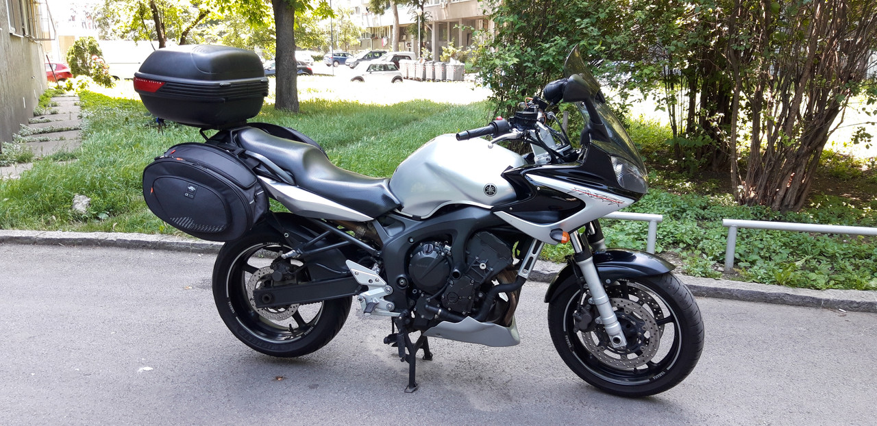

the_doctor 10596 Napisano Maj 17, 2023 Drug član, 1056 postova Lokacija: Novi Beograd Motocikl: BMW R1200 GS - 2006 K25 Prijavi odgovor kao problematičan Malo brljao po forumu, pa ovu temu nadjoh kao najpribližniju. Vidim gore već neka rešenja za Fazera za oslonce bisaga, pa ću to napraviti, ili skoknuti do Sebe da mi to odradi. Pitanje je ima li ko iskustva sa ovim modelima, šta više ili manje nude ove od 10 ili ove 15. Sa zapreminama su tu negde, i jedne i druge. Ove poslednje su mi favorit, al crv sumnje kaže: "što su najjeftinije?" Citat Podeli ovaj odgovor sa prijateljima Link to post Share on other sites More sharing options...
BaneVuk58 8838 Napisano Maj 17, 2023 Solo Rider, 3290 postova Lokacija: Sremčica Motocikl: Yamaha FJR 1300 A Prijavi odgovor kao problematičan Kao prvo....odma' idi kod Sebe. I ja sam mogao kao uradili sam ....od toga nema ništa. Imam Givi najpribližnije ovim AH 207. Stane čudo, utovar "odozgo" je spasenje. U vožnji ih ne osetiš. E sad vidi prvo sa Sebom....moj ti je savet , a toga se nisam setio tada da nosač bisaga može sa dodavanjem pinova pretvori u nosač kofera....čisto da imaš tu opciju. Srećan rad 1 Citat Podeli ovaj odgovor sa prijateljima Link to post Share on other sites More sharing options...

Pedja96 17 Napisano Jun 16, 2023 U prolazu, 16 postova Lokacija: Nis Motocikl: Yamaha FZ6 Prijavi odgovor kao problematičan @raikkonen Jel nije samo problem da na kraju podelis sta si i kako odradio na FZ6? Posto imam isti motor i za sad imam ono zadnju i tank torbu, ali sam razmisljao da u buducnosti uzmem bisage. Da li su nosaci za bisage potrebni u svakom slucaju ili one imaju neki drugaciji mehanizam kacenja na motor za razliku od kofera? Nemam iskustva s ovim pa je mozda malo i glupo pitanje Zanima me da li su nosaci potrebni da bisage ne bi dodirivale auspuhe? Posto vidim da na slici nosaci idu oko fabrickih auspuha, a meni je Scorpion izduv, deluje da su lonci veci od fabrickih pa ne znam kako se to uklapa. Citat Podeli ovaj odgovor sa prijateljima Link to post Share on other sites More sharing options...
the_doctor 10596 Napisano Jun 16, 2023 (promenjeno) Drug član, 1056 postova Lokacija: Novi Beograd Motocikl: BMW R1200 GS - 2006 K25 Prijavi odgovor kao problematičan Ja sam ovde započeo s pitanjem, a nisam zaokružio sa odgovorom. @BaneVuk58 Ja uspeh sam Fi8 čelik, savio... Oblikovao, zavario, ofarbao (osnovna pa preko boja), ispalo odlično. Probao 150ak km sa ženom. Ništa joj ne smeta. Promenio Jun 16, 2023 član the_doctor 10 Citat Podeli ovaj odgovor sa prijateljima Link to post Share on other sites More sharing options...
BaneVuk58 8838 Napisano Jun 17, 2023 Solo Rider, 3290 postova Lokacija: Sremčica Motocikl: Yamaha FJR 1300 A Prijavi odgovor kao problematičan @the_doctor Bravo, svaka čast. Izgleda odlično 1 Citat Podeli ovaj odgovor sa prijateljima Link to post Share on other sites More sharing options...
