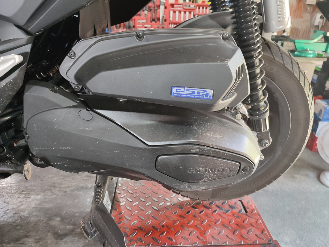

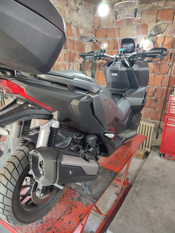

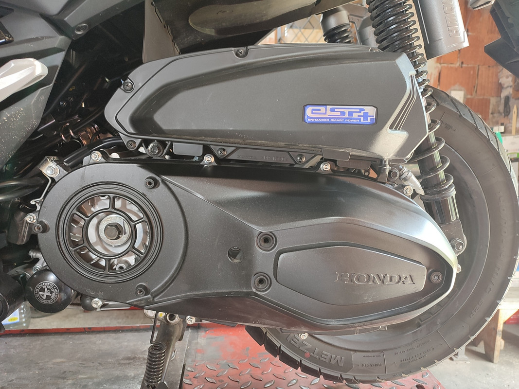

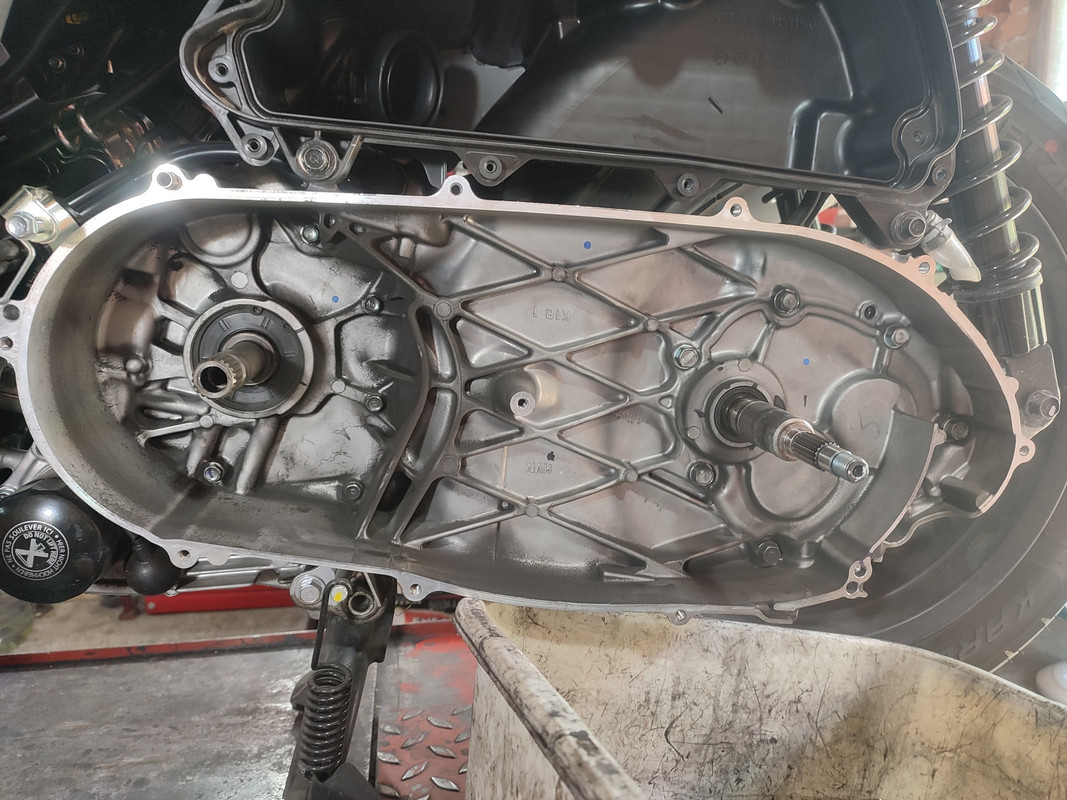

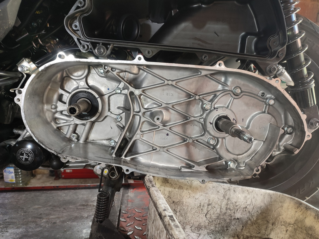

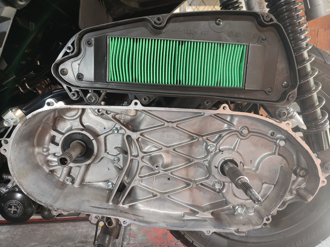

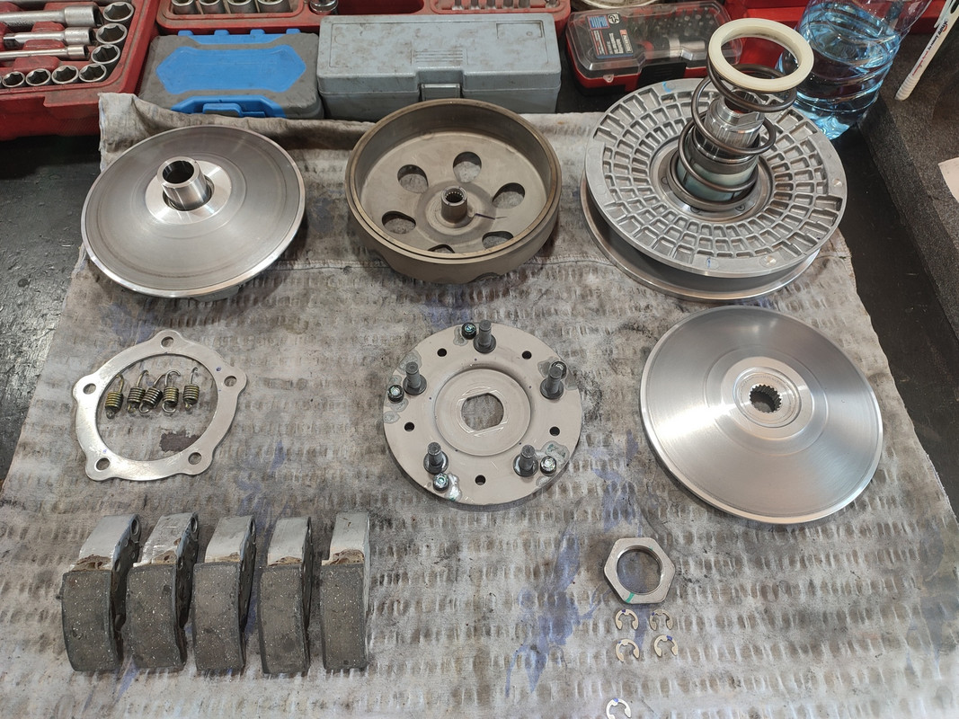

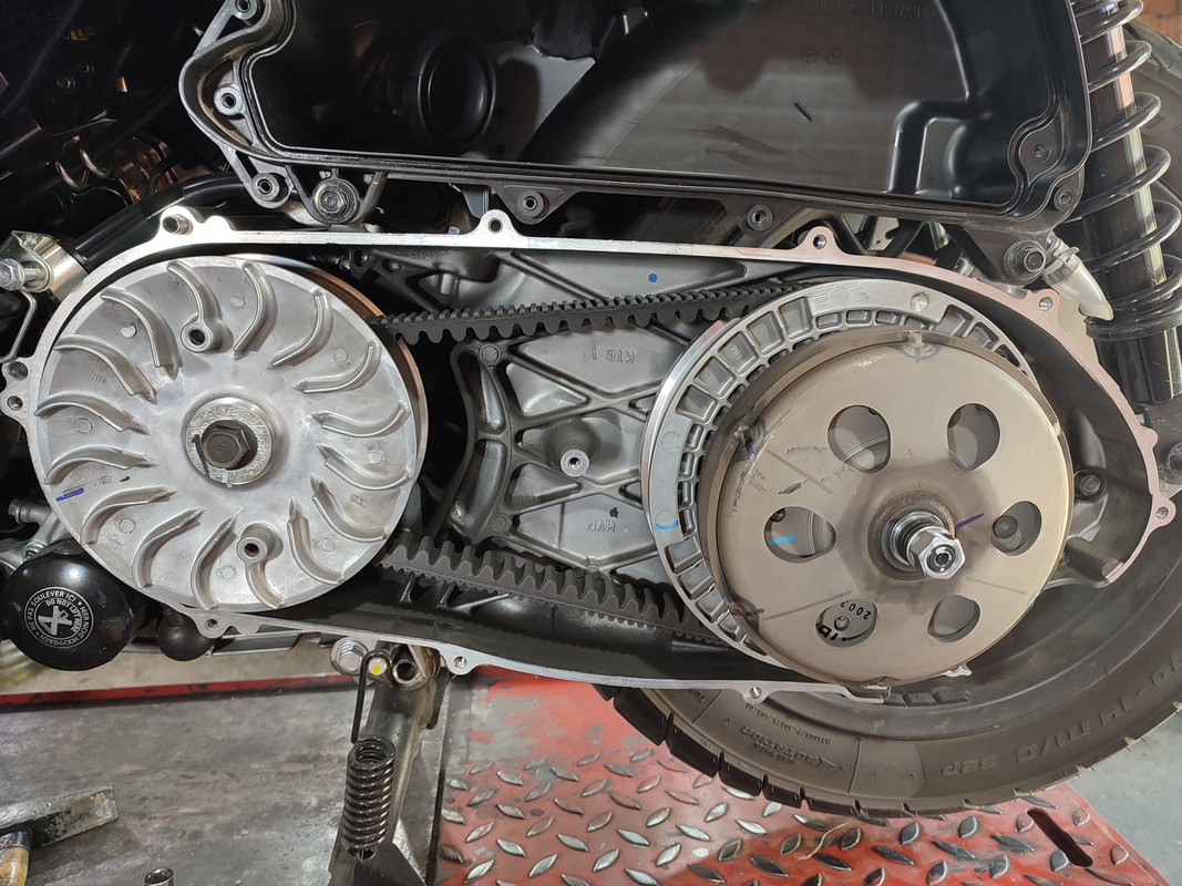

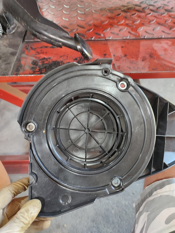

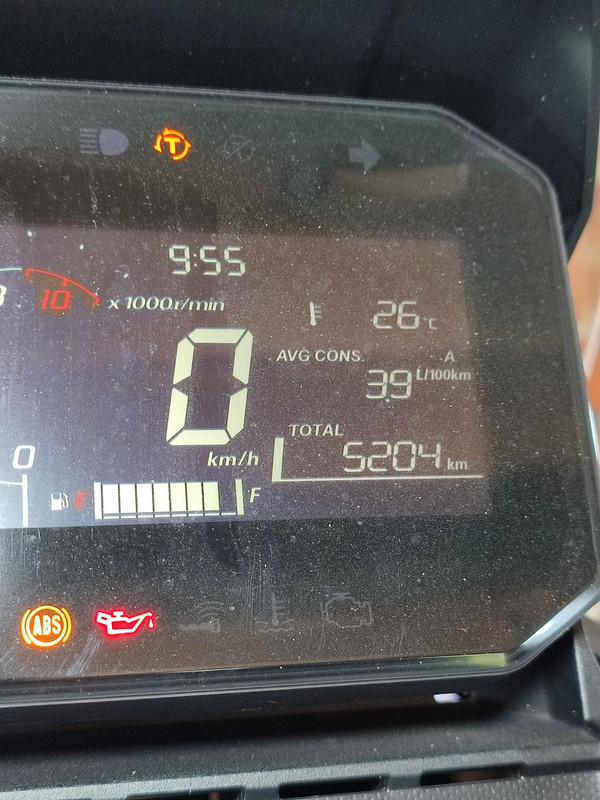

Otvorio CVT na 350-ci koja je presla 5.200km, stara ni godinu dana.
Zatekoh nekoliko fabricih problema koji su reseni, ima slika....ne znam ni sam dal je pametno da pisem :zbunjen:
Takodje su i igri jos dva kvacila od 300-ki koji su presli 20-22Kkm. Skoro da lamela nema, pritom nije dostavno vozilo vec redovna prica kuca-posao, zavrsavanje gradskih obaveza.

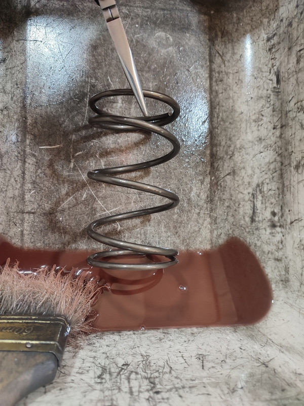

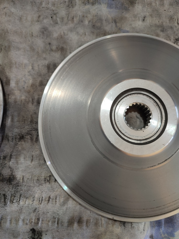

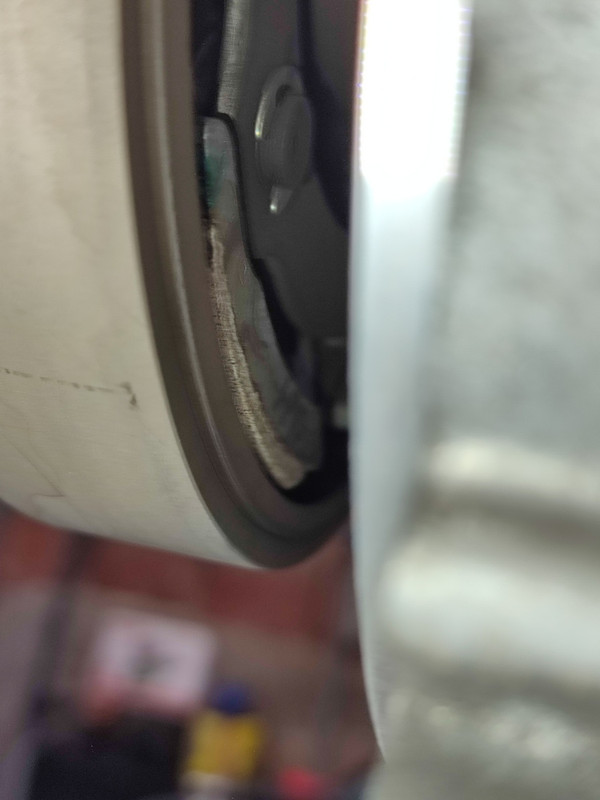

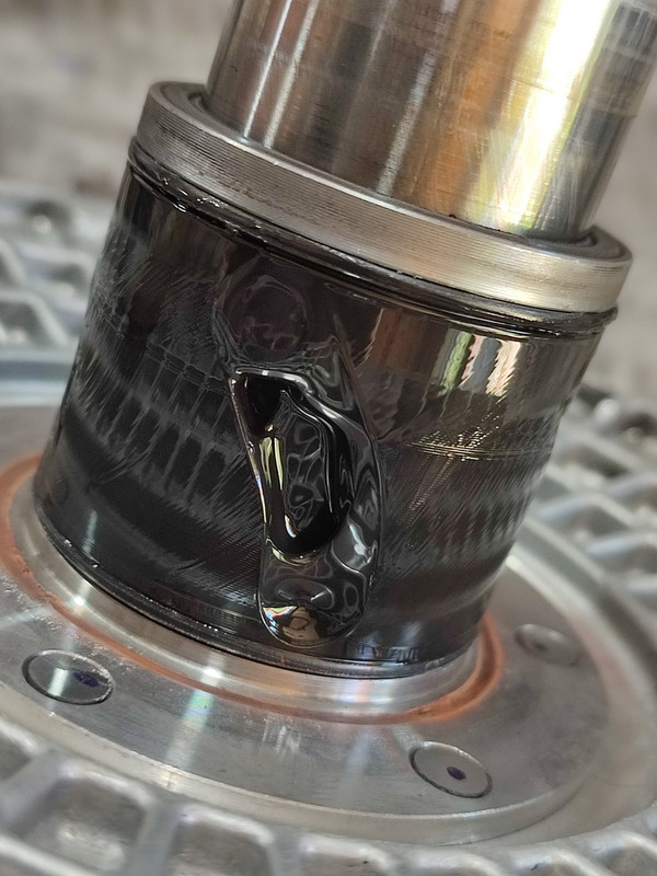

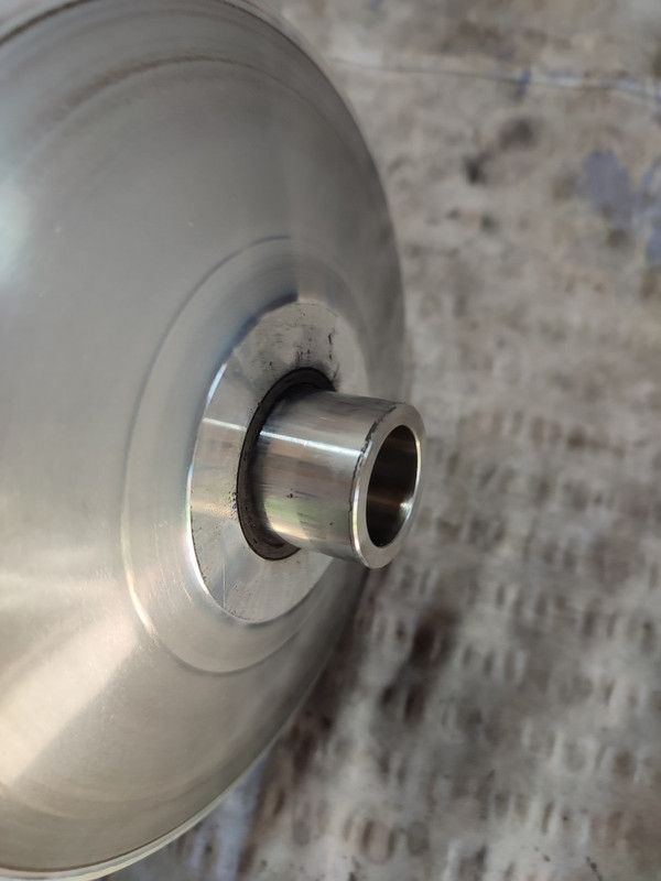

Mislim da nema potrebe bacati novce, moze se proci duplo jeftinije.
Istina je, kvalitet nije na zavidnom nivou tj da ne kazem da su ga mnogo omanuli.
350-ca
Provlacila se prica o losem prenosu, trese, cima, skripi....jeste fabricka greska, nije fabricka greska.
Konkretno ovaj model imao je tresenje kad je hladan, skripu kad se zagreje (pri polasku).
Probao sam vruc motor, vrteo ga po kraju gde ima milion lezecih i nisam primetio skripu sve dok nisam poceo voziti kako ne treba.... javila se skripa u roku 5min.
Xx puta sam rekao i jos toliko puta cu ponoviti.... sve je u zglobu i rucici gasa, vrlo lako se spali kvacilo cinculiranjem na vr gasa, pogotovo u vrelim letnjim danima po gradu.
krece se redno

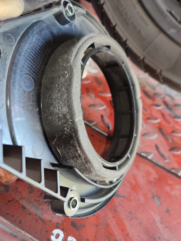

zamenice se
unutra je f cvt-a
on se izduva, opere, vrati

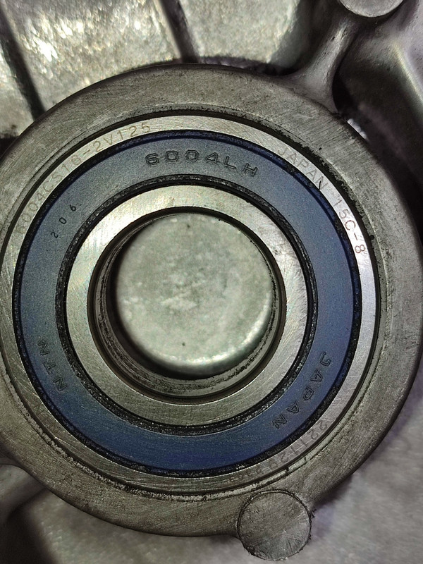

6004, dobar
nema znakova velikog pregrevanja

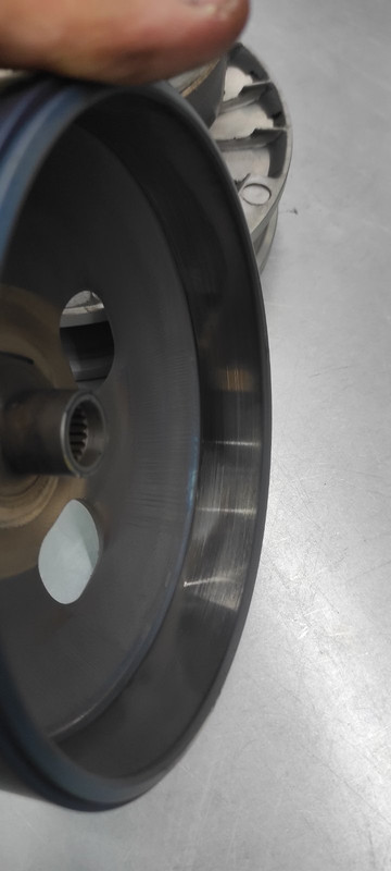

kad se zarotira vrlo malo baca, noz ce ispraviti
prasina mu dodje kao kad se na vatru doda ulje

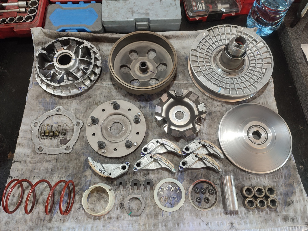

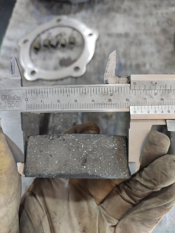

evo ga prvi problem

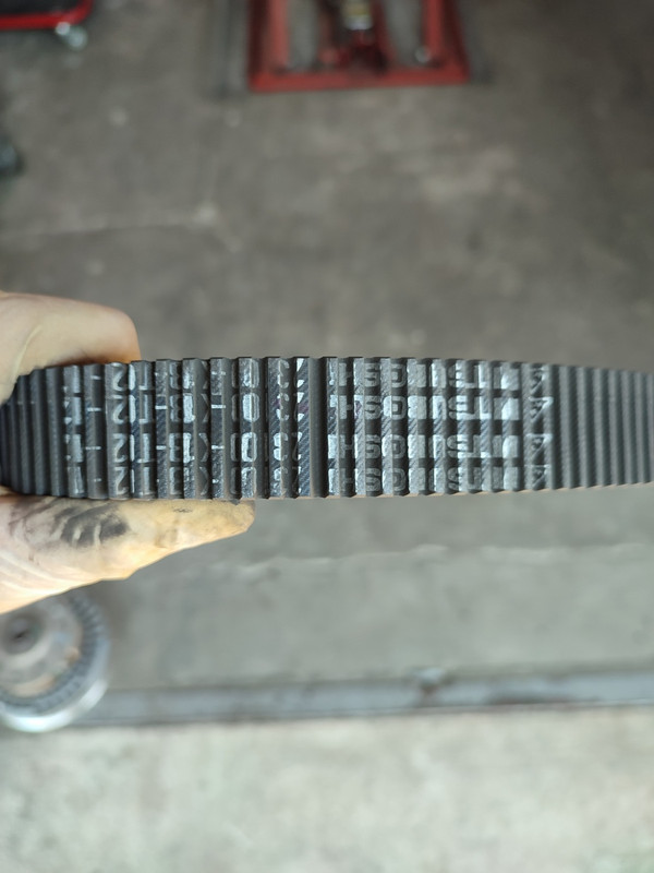

na takvu radnu povrsinu staviti tu duzinu.... ne biva
Mitsuboshi, dobar

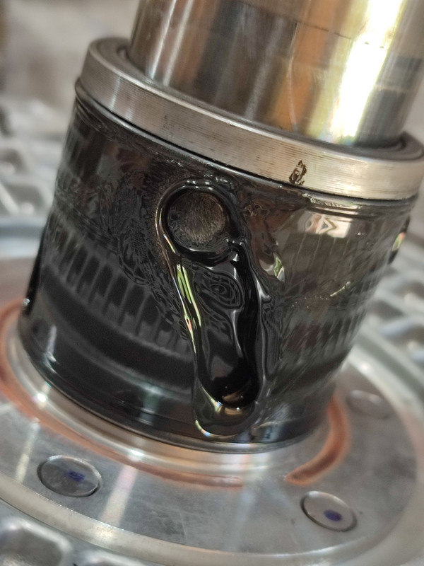

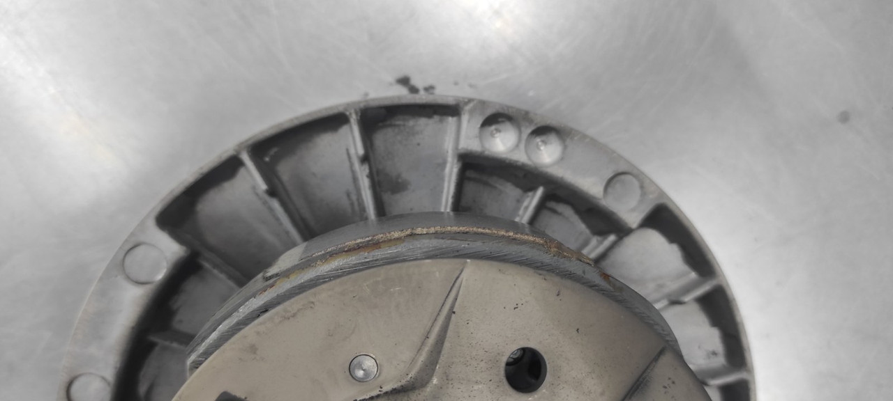

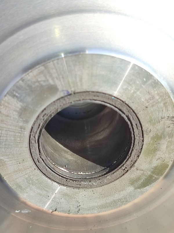

evo ga drugi problem

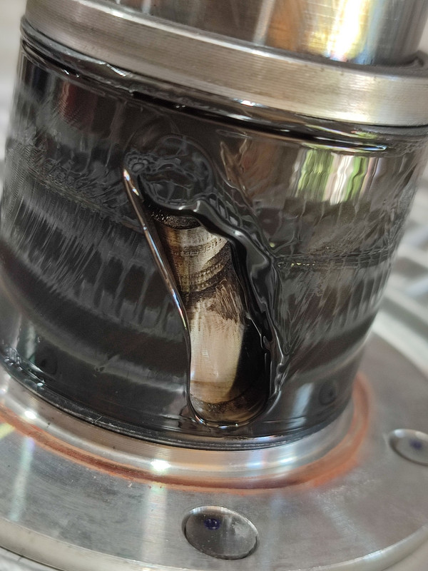

Stavili su semering koji je previse uzak za bolcnu, istu sam jedva izvukao rukama koliko tesko ide.
Tako ne sme biti, variator mora kliziti skroz lagano. Iskren da budem, nije mi jasno zasto su stavili semering kad unutar variatora nema kanala za podmazivanje, ne ide nikakva mast.
Variatori koji imaju kanal za podmazivanje, semering sluzi da mast ne izadje vani.
mislio sam da ce biti bolje kad se opere.... Nista od toga
cak i kad se izvadi semering iz lezista bolcna bas tesko ide
trashed-1725093414-IMG-20240801-103635.j

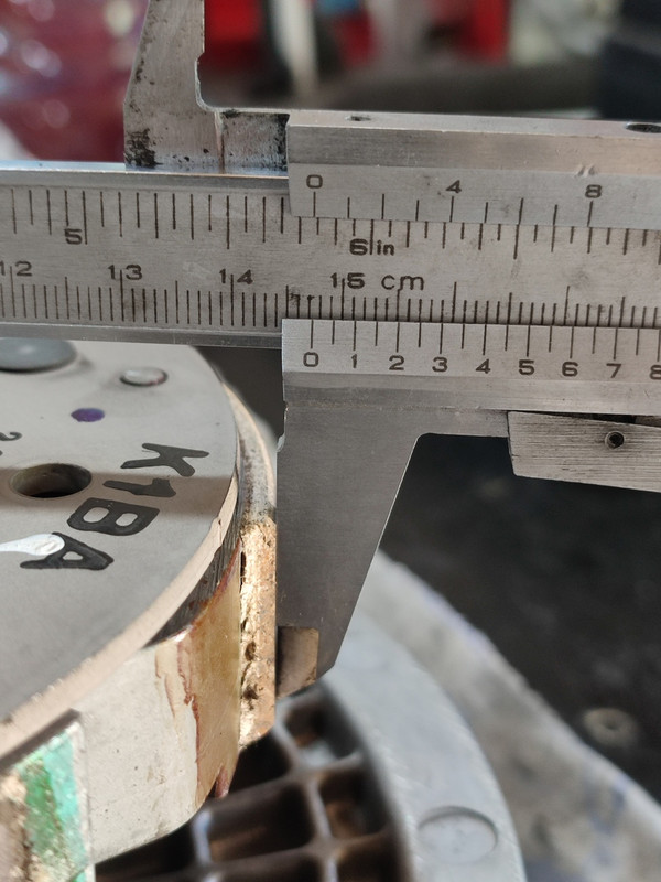

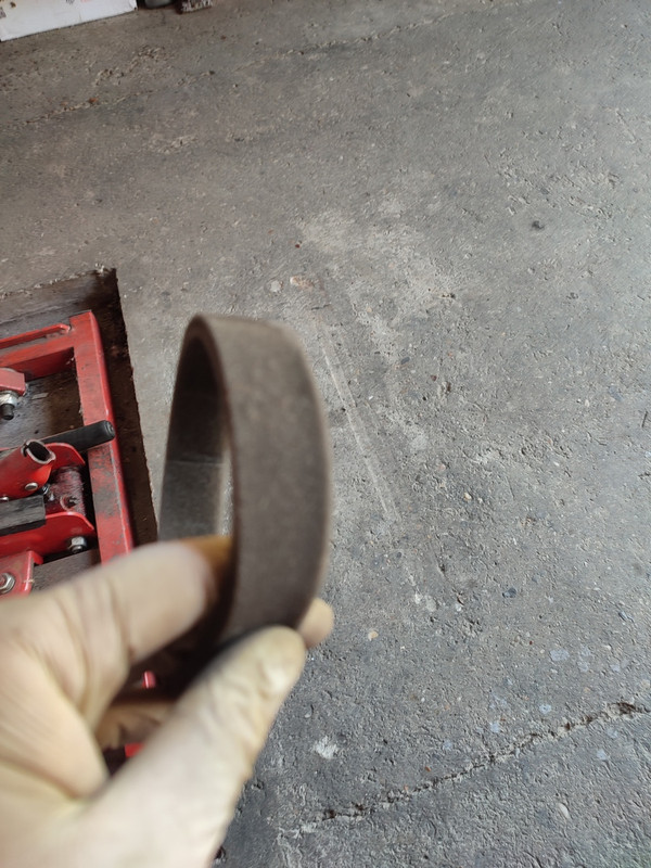

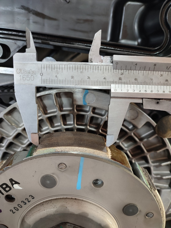

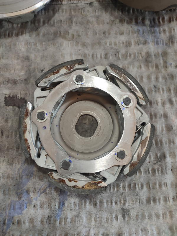

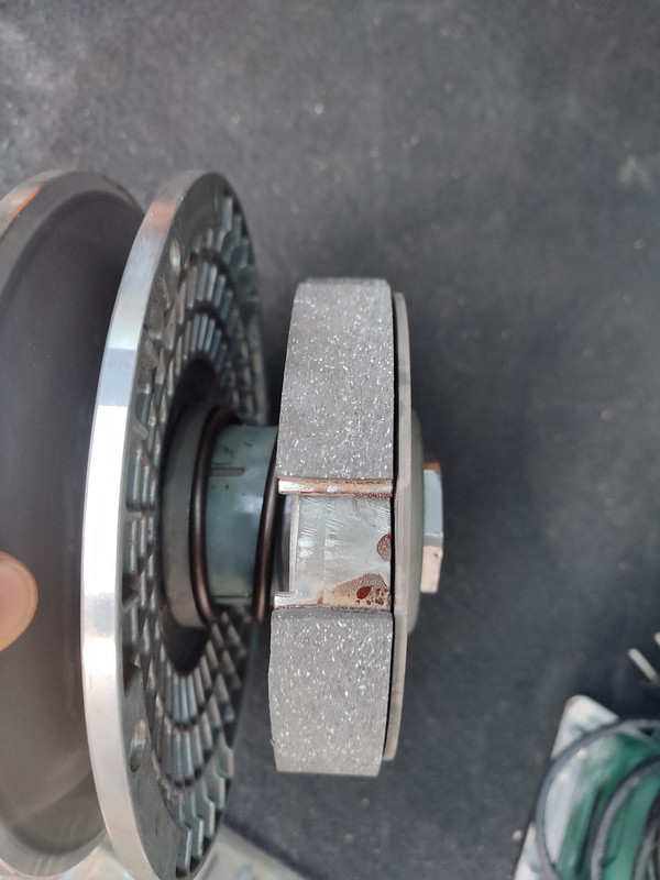

tragovi se vide, ne bi smelo za tako malo km, pride kais nije neki no name

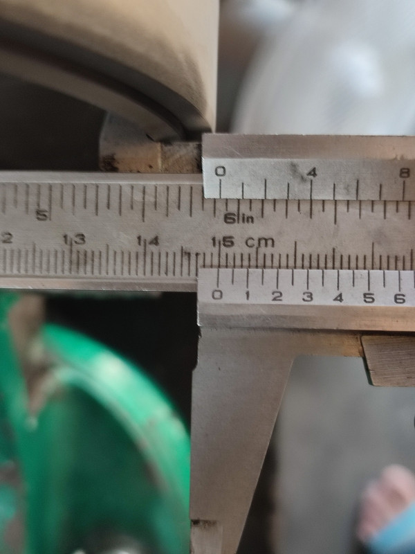

sirina zvona
sirina lamela
ide na rasturanje
gde spazih
treci
moguci
problem

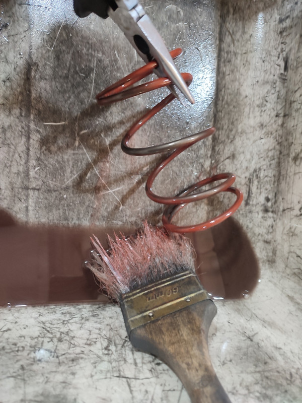

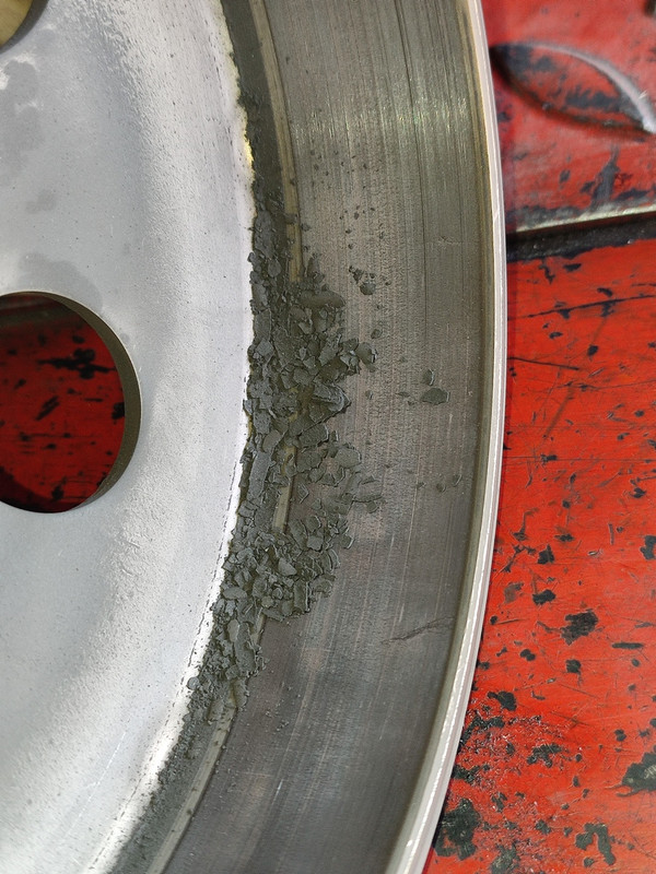

Od 4 klizaca, kod jednog nije bilo dovoljno masti. Ovde kad dodje do stete tu povratka nema.
To su ta tri propusta koja sam nasao.... kratke lamele, semering variatora koji nije odgovarajuci, fali maS.

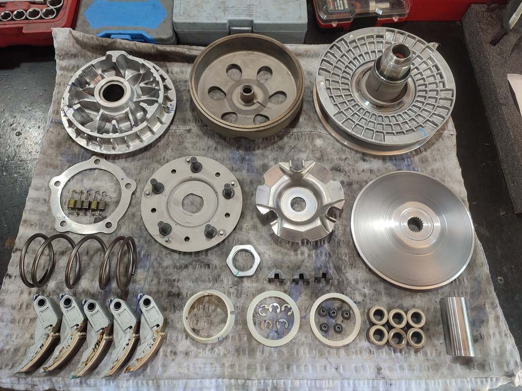

nakon rasturanja ide na pranje
cak se i farba skida ... pogledom :)
neko bi pomislio .... malossi crvena
takodje na pranje

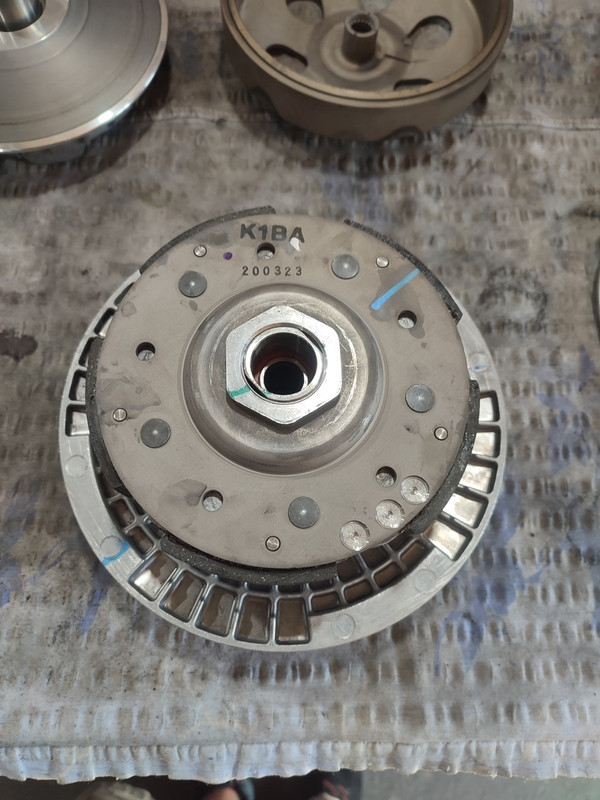

lamele su gotove,  sklapa se kvacilo zarad obrade
nekad
sada

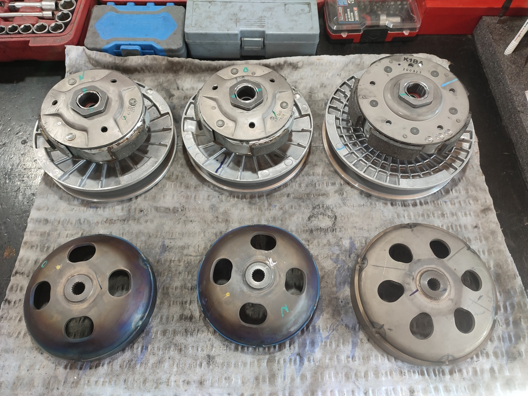

Ako se pogledaju mere, sabere..... jos malo i dobile bi se jos 2 lamele u istom precniku.
Sto veca radna povrsina lamela to bolje, nema tu neke velike filozofije.

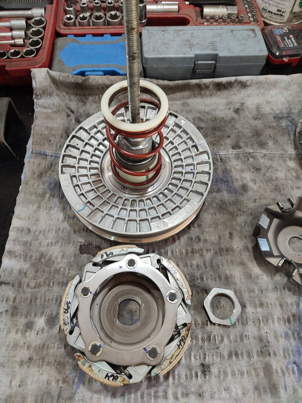

jacina oprugica je dobro ubodena

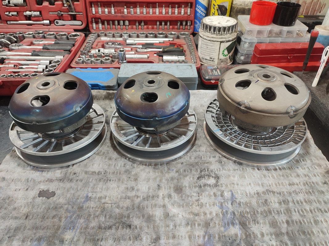

zajedno sa jos dva kvacila ide na obradu
dva levo su od 300ccm

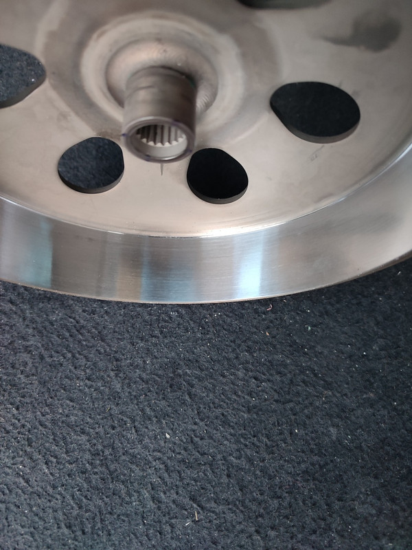

zvono poravnato
obradjeno
moze se sklapati
zatim probati
Nema vibracija, zvukova, 24km se preslo u testiranju .... sta je dobijeno?
Start na manjim obrtajima, bolji prenos snage na zadnji tocak sto i jeste bio cilj :)
Druge dve Force 300-ke presle su 20-ak hiljada, kvacila gotovo identicnog stanja.
Manjak kvaliteta + neznanje u voznji dovede do brzog habanja jbg.
fino je krivo
jos finije potrosemo
Al dobro, sve se da resiti ..... toliko od mene.

Pre 6 sati, Satelis je napisao:
I neki suvi Malossi Multivar varijatori imaju takav semering. Ali piše im na sajtu da je to štitnik od prašine, ne zaptivač masti.
Suštinski, isto izgleda kao i semering za mast, ali modeli koji se podmazuju ga imaju sa obe strane, da mast ne curi, a ovaj samo sa jedne.
Lepo to klizi dok je nova ta guma i bolcna, ali vremenom, posle silnih grejanja i hlađenja... materijal počne da stari, da se vitoperi i tako to, i onda više ne klizi glatko. Bolji su zbog toga ovi masni, jer uvek po malo mackaju gumu i bolcnu, naravno dok ima dovoljno masti u kontejneru. Ali onda na svakih 5.000 bi valjalo takav otvoriti očistiti, dodati masti... Sve u svemu, mnogo je više održavanja nego kod klasičnog varijatora koji nema ni mast ni semering, pa nisam više ubeđen da ovi fensi uopšte imaju smisla.
Nego, na stranu to, htedoh reći, a što je već rečeno x puta - niki ne rešava probleme kao naš Dare :) Svaka čast na trudu!
Onaj ko tera skuter često po gradu, zna koliko vredi kad se CVT ovako sredi. Razlika je nebo i zemlja.

Tako je Božo, imamo variatore suve i mastne.
Medj suvima imamo sa i bez semeringa, semering je tu (kao u ovom slučaju) da čuva od prašine i on se nalazi sa prednje strane.
Medj masnima semering imamo sa obe strane.
Piaggio variatori nemaju semering nit masti nit bilo kakvih problema po tom pitanju....toga se treba držati al jbg nije baš tako.
BalkanBiker
Sličan je kvalitet više manje, tj nestao je u zadnje 4god.
Kreće se odlučno, motor se mora zavrteti, centrifugalna sila odradjuje posao hvatanja i povlačenja.
Ako je mala (mali gas, cinculiranje) lamele ne mogu ostvariti dobar kontakt sa zvonom.... kreće da proklizava, dikazi do većeg trenja koje dovede do spaljivanja lamela i krivljenja zvona.
