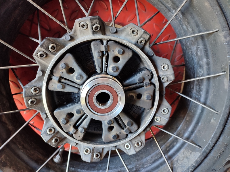

Da li neko zna šta moze da pravi vibracije na Hondi X-adv 750 2017god
Prešao sam sa njom 28.000 i kako doslo vreme za zamenu lanca i lancanika otisao sam kod majstora.
Od tada krecu vibracije pri vecim brzinama od 130 na više.
Prethodno nije imalo vibracijr ni sa rastegnutim lancem.
Lanac je Did a lančanici po šasiji uzeti i broju koji treba.
Neprijatno vibriranje bas se oseca i trnu mi noge
Zna li nekoooo problem moždaaa ?

Sve se svodi na to da navodno nije dobar lanac ili lančanik jer sam vozio i kod drugog majstora kaze da je lepo sve zategnuto i odradjeno a ja jedini trnem.
Kako ja vidim trebace mi smeštaj da dodjem do Bg kod majstora :)
Nije bilo pre toga iskreno, sad mi malo naprijatno ali na duze staze ima da me nervira i umara.
100klipa sam pregledao i nisam video gde je mogao da pogreši.
Čak i dalje se čuje klak klak kod pustanja gasa i dodavanja a sve je novo čak i damperi u točku.
Imam i stare delove i video sam kad je bila zamena.
Ubih se od nerviranja...

Ne verujem da je greska do majstora ali opet ko ce ga znati, desi se previd.
Pogledaj tocak, felne, gume, ležajeve, menjaj pritisak....tu bi tražio problem.

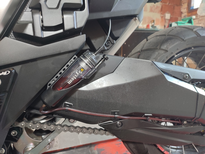

Sprej za lanac zna da poprilicno "umrtvi" linkove.. cak i pored poprilicno redovnog pranja lanca...
Zato je automatski podmazivac lanca sa uljem vrh stvar koja poprilicno povecava trajnost samog lanca...
Posle ugradnje na bivsem motoru sam skoro pa zaboravionda ima lanac...pritom je svaki link bio potpuno pokretan..
Motor prodat sa oko 35K km...lanac nije bio ni blizu za zamenu..
U pitanju je bio DIY podmazivac po uputama sa ovog foruma..
Nebi mi palo na pamet vise da vozim motor sa lancem bez te genijalne spravice..

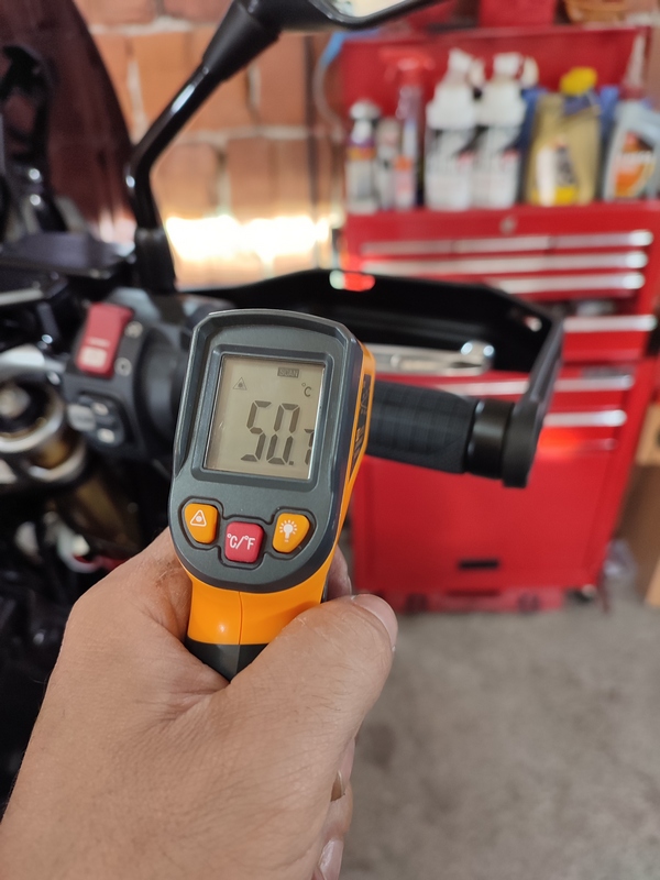

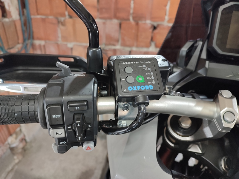

Samo da se izjasnim na temu Satelis clana X ADV, decko mi je ugradio grejace.Covek je kao Svajcarac prva liga odusevljen sam kako radi i koliko je pristupacan i normalan.Inace odradio je jos barem 10 nekih stvari koje u servisu ne bi ni taknuli iako je motor nov!
Prva liga najiskrenije, ne volim da hvalim majstore jer imam lose iskustvo ali ovde sam stvarno morao da napisem bas zbog vlasnika X-ADV da je za svaku preporuku, a inace preko foruma sam ga kontaktirao sasvim slucajno.

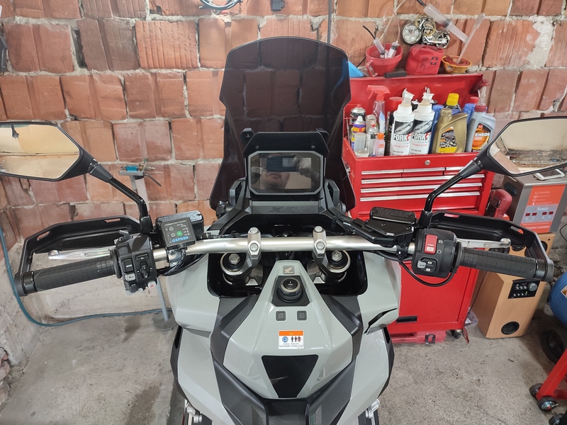

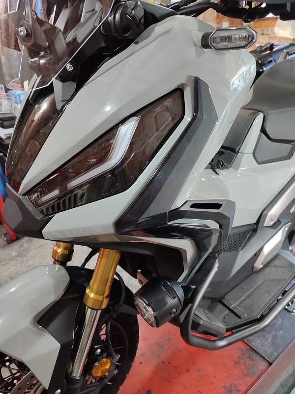

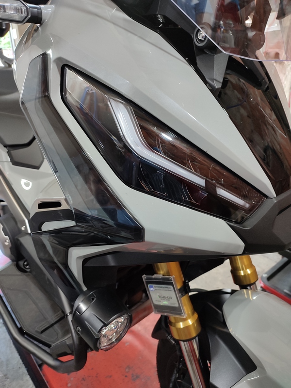

Da ton dobije sliku ..... :)

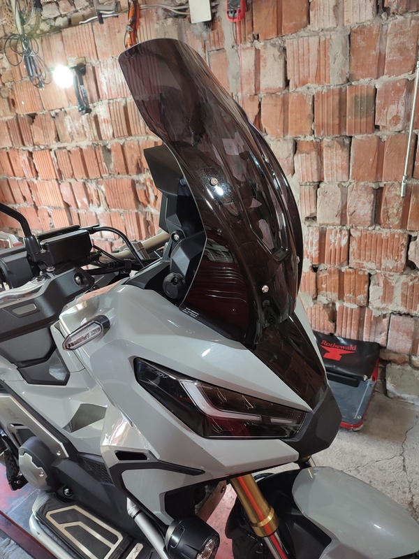

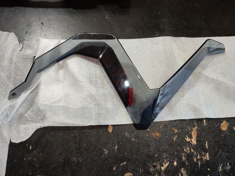

zanimljiv vizir
da se ne zeznete, obratiti paznju na duzinu pri odabiru
za ovaj model ide kraca varijanta

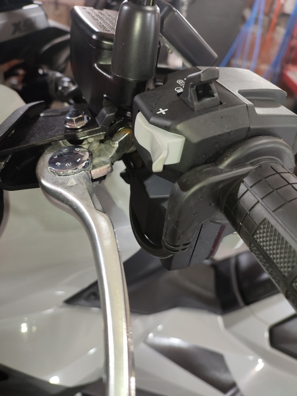

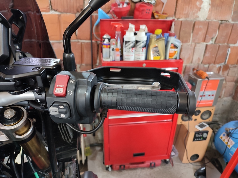

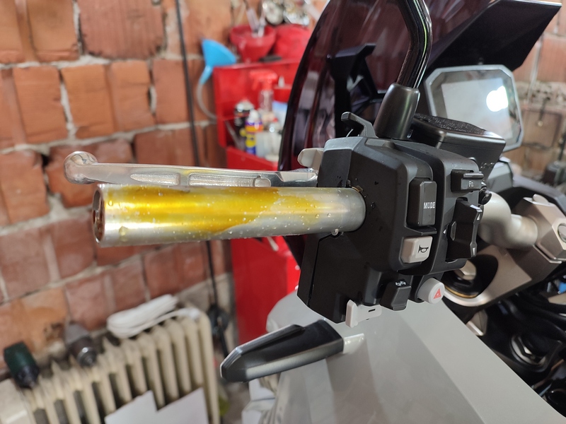

rucica gasa bez sajle, prsten se mora skinuti glodalicom pa polako
Zivo me zanima kakva ce biti pouzdanost ovakve rucice gasa za jedno 10, 15+ godina.
Nisam prostalica ovog sistema, sajla je sajla.... zivi bili pa videli.
instal. usnopiti uz fabricku
usput dotegao popusteno
macnuo poderano
koliko toliko da ublazi

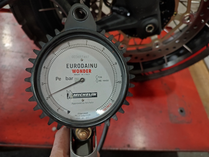

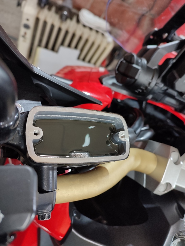

stavka koja se cesto zanemari
od pocetka sezone daj boze njih 5 da je imalo valjan pritisak

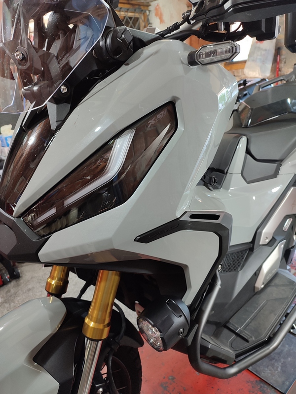

desna maglenka "gleda" ukrivo
sredjeno
boca je trebala ici jos gore ne bi li crevce imalo bolji pad

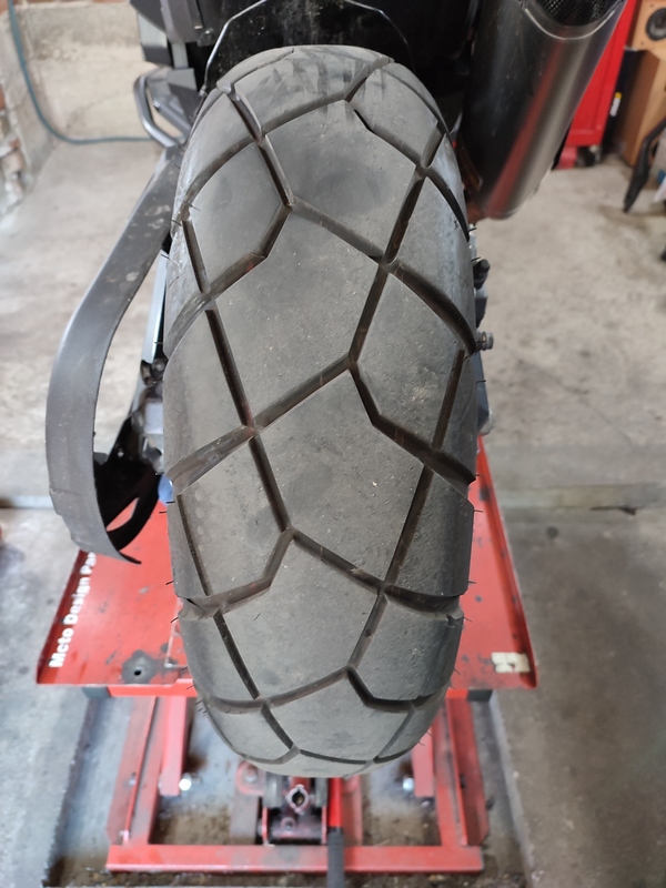

lanac je skoro suv tako da je doziranje pojacano

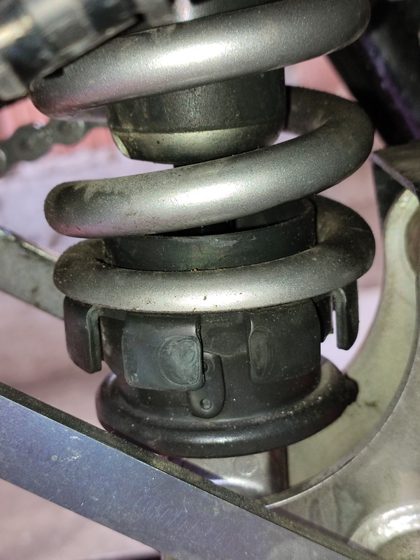

Pritegnut zadnji amortizer i to bi bilo to..... e da, nije kraj.
Ako nekom trebaju oem maglenci.....javite se kolezi Viravuku
maglenci su sa njegovog (Viravukovog)  predhodnog modela

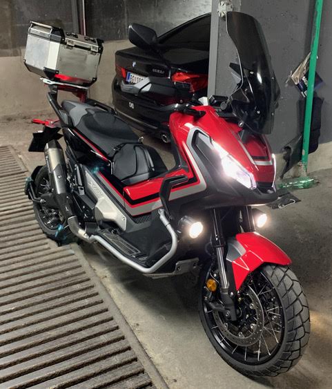

Stojim danas porde jednog i gledm sta napravise sa ovim izduvom?
Nekako mnogo visoko stoji...
Edit:
Ako ovo nije i 350 :jee:Sad nesto gledam sliku... Bilo mi glupo da zagledjujem :lol3:
Promenio član MaxiS
  • U prolazu, 11 postova
Pre 6 sati, JunioR. je napisao:
750 je, 350 ima livene felne :) Ne bih ja tu ništa dirao :jee:
Inace dosta ljudi na ulici pita dal je 350 ili 750, iako je 350 manji uzivo i prilicno se razlikuje…

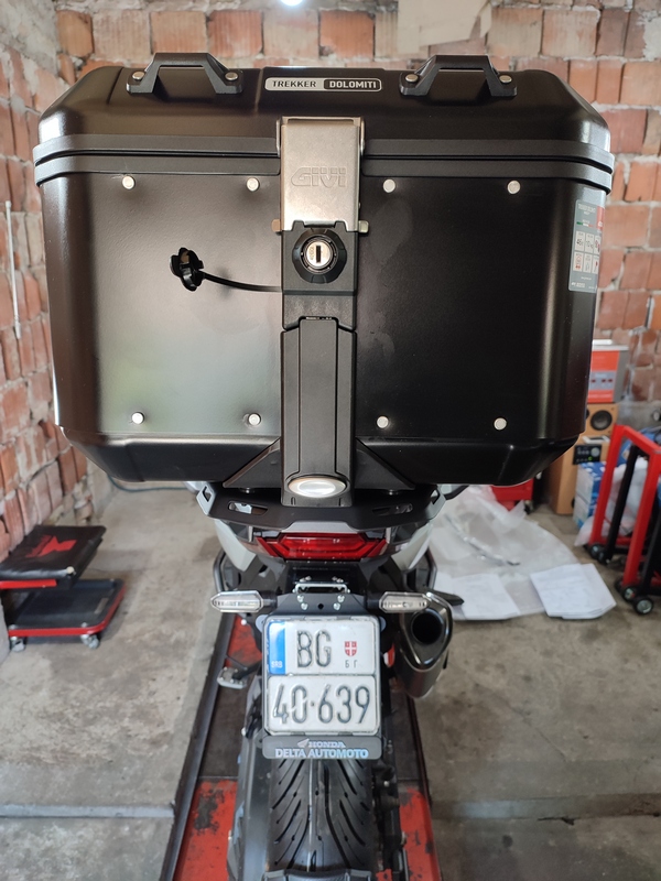

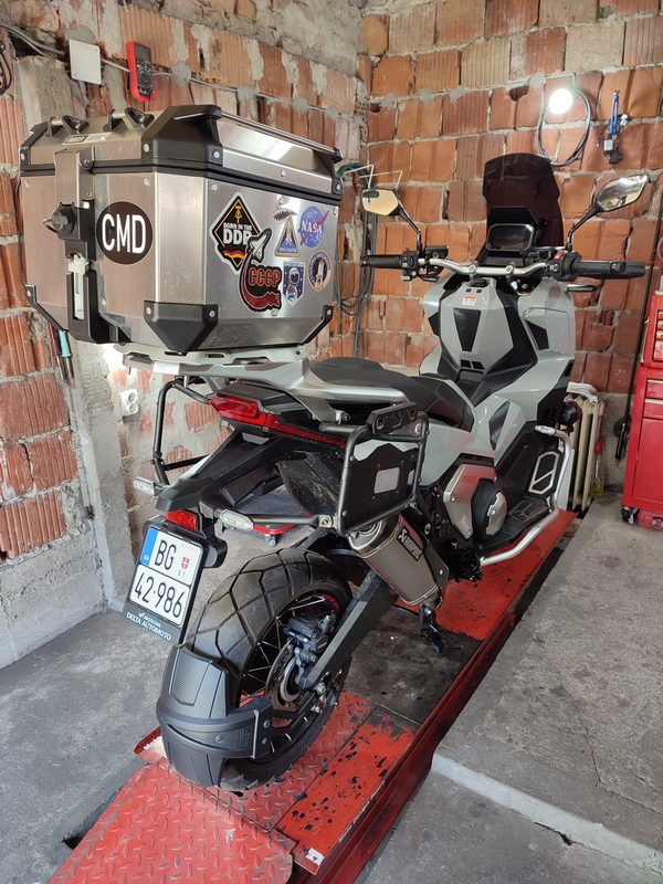

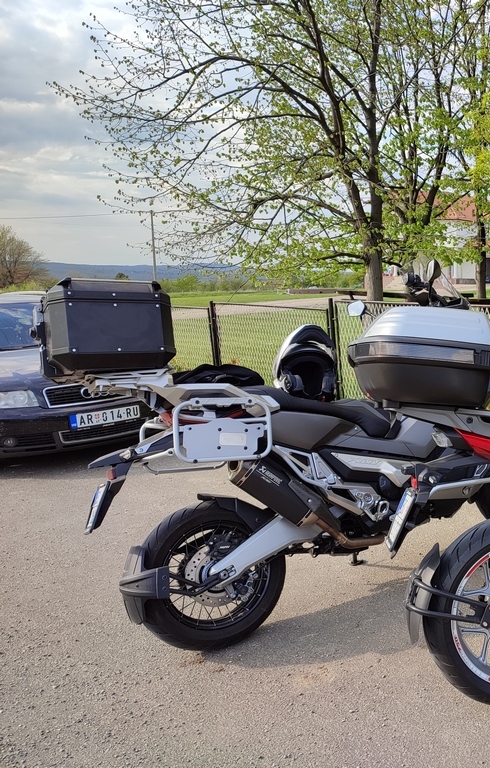

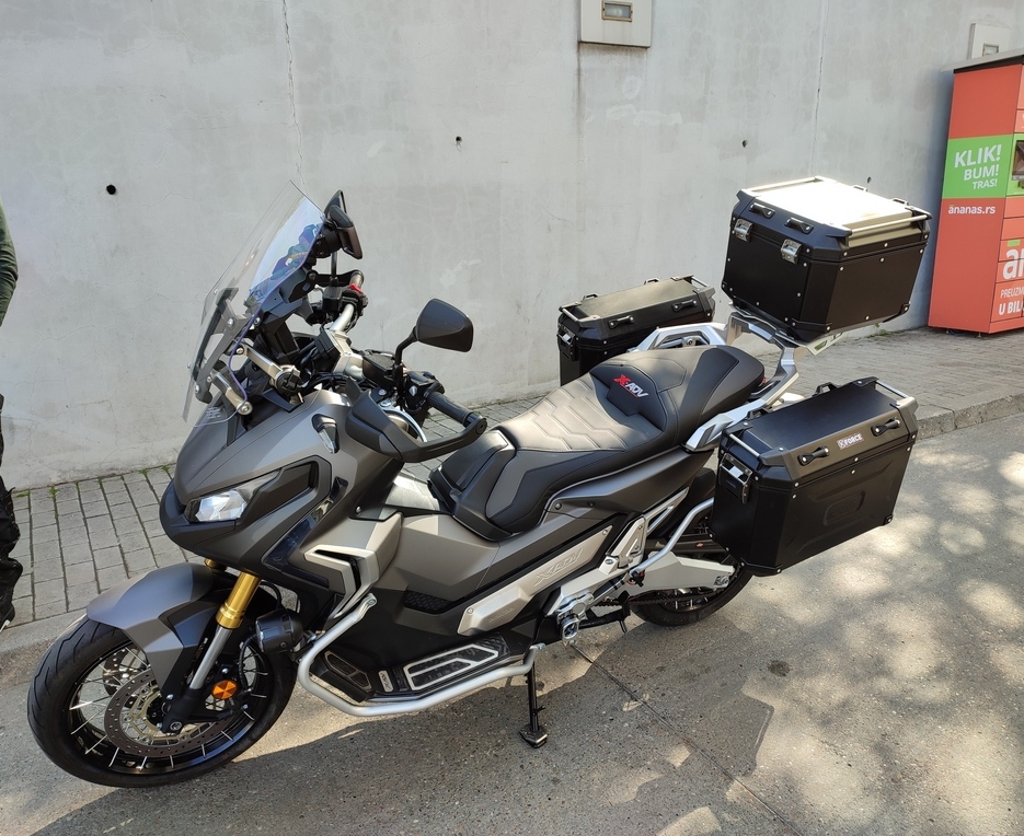

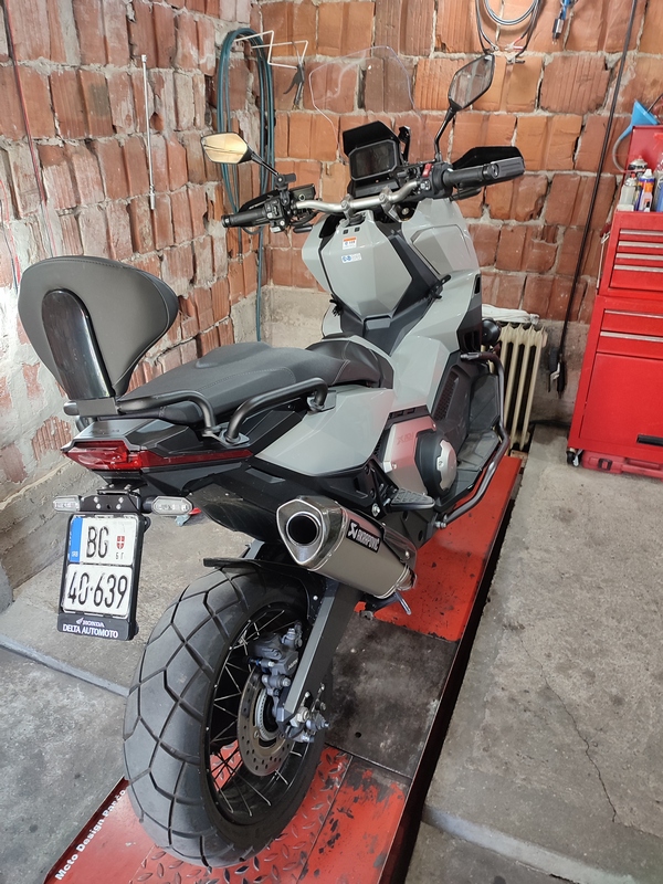

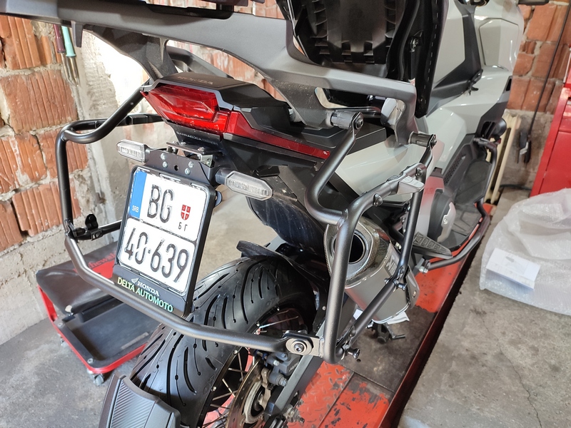

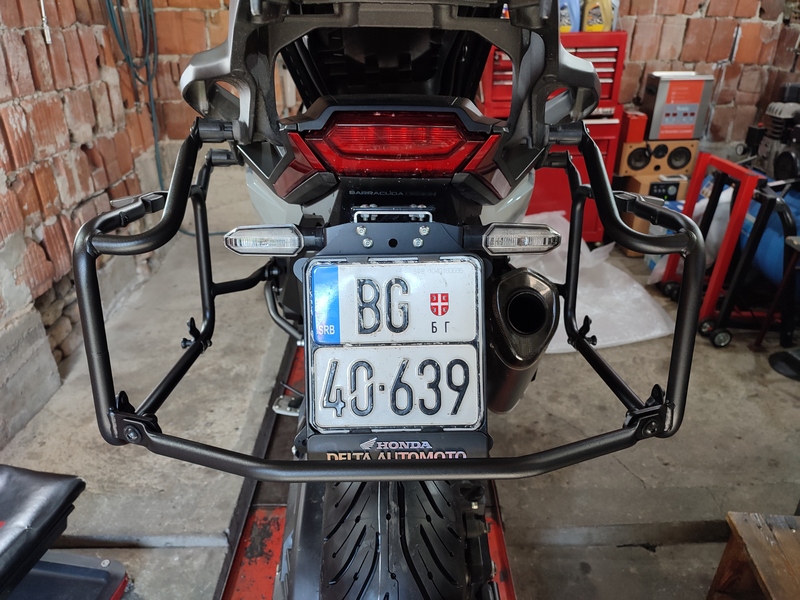

Sa predhodne strane, Lukina makina
jos dodatnih dzidzabidza
treba staviti

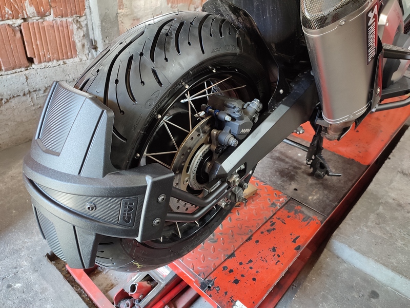

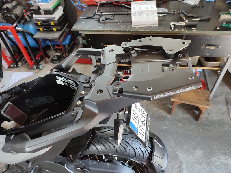

Luka je nizeg rasta te je zbog toga spusten bajk + zadnji amortizer je stavio na najmekse.
U kombinaciji sa tezim suvozacem, lezecim policajcem.... dobije se krivljenje zadnjeg blatobrana i nosaca tablice.
ispravljen
od 10, stavljen je na 8 ili 9 pozocoju

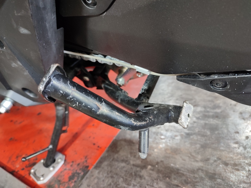

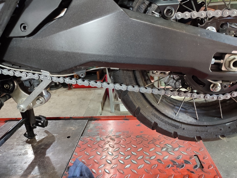

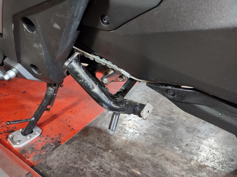

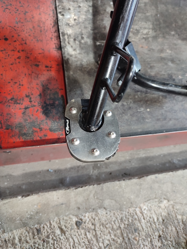

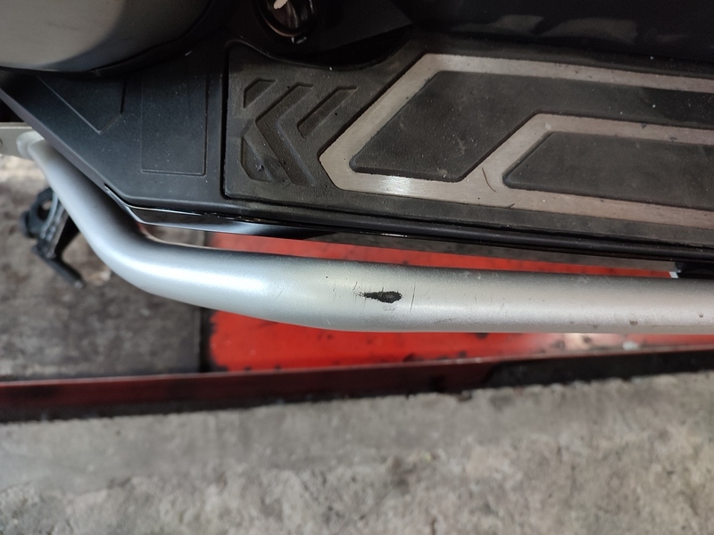

bio je na redovnom servisu, izgleda da je pokusaj podizanja bio preko cevke
vidljiv trag ostecenja na cent. stenderu

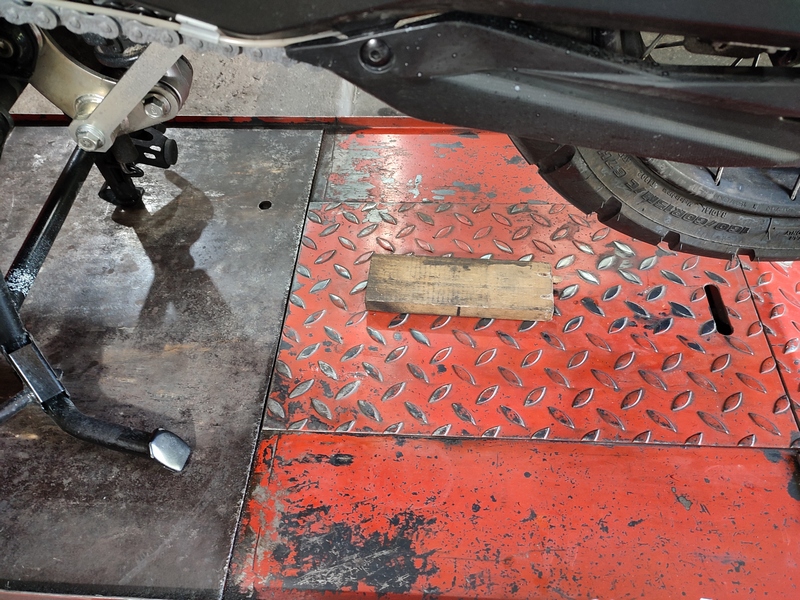

zbog spustenog klirensa, bez letvice pod tocak gotovo je nemoguce podici

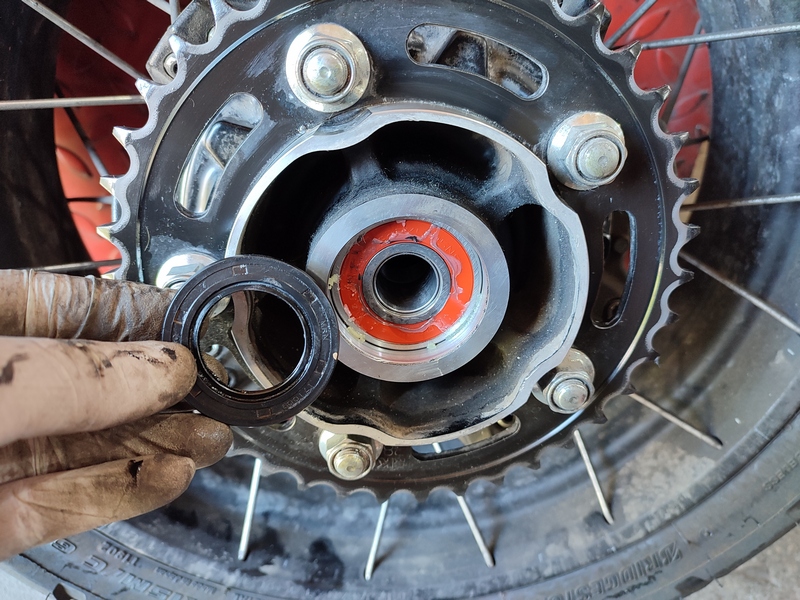

lanac su pretegli
menja se gume i ako je sara dobra
ocisceno, podmazano, zamenjeno, podeseno

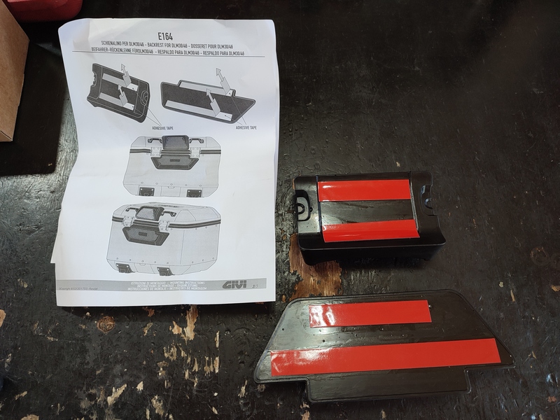

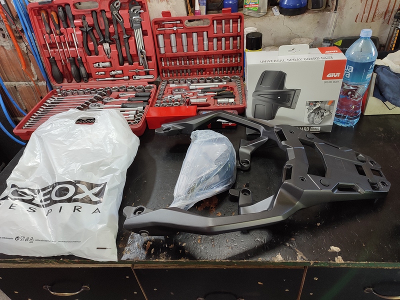

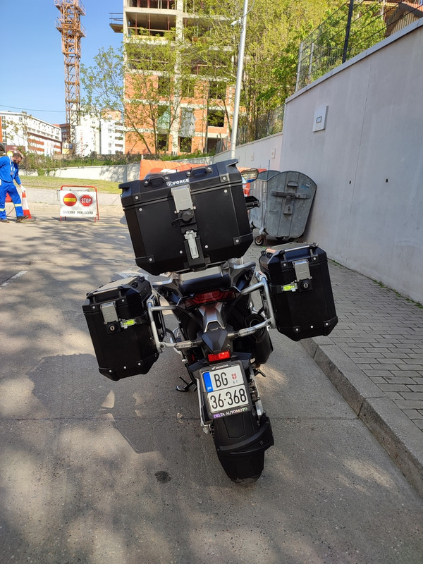

nema veze sto pise Forza... samo pratiti uputstvo

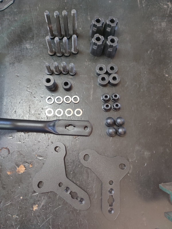

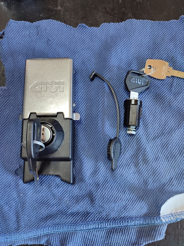

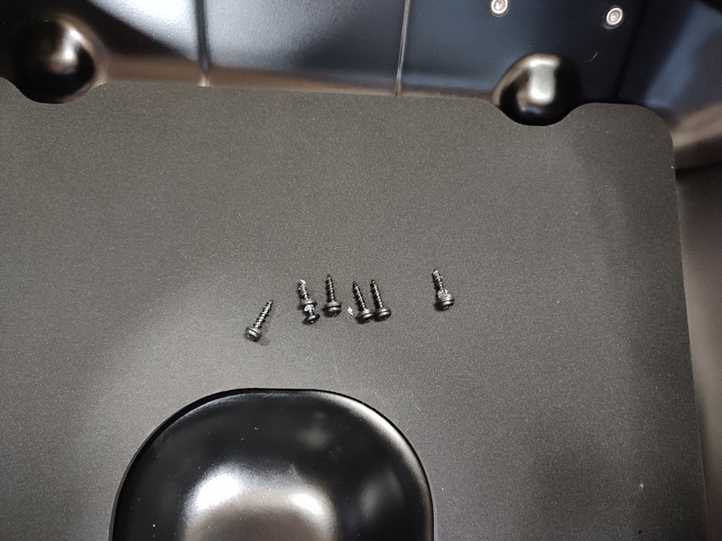

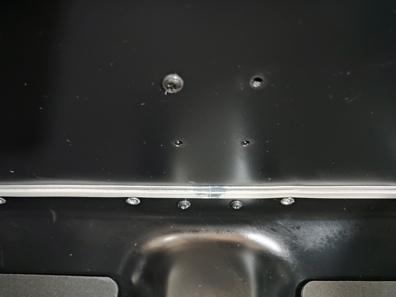

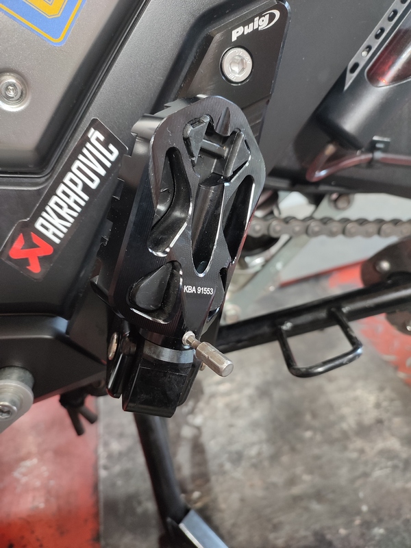

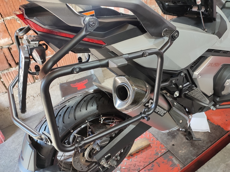

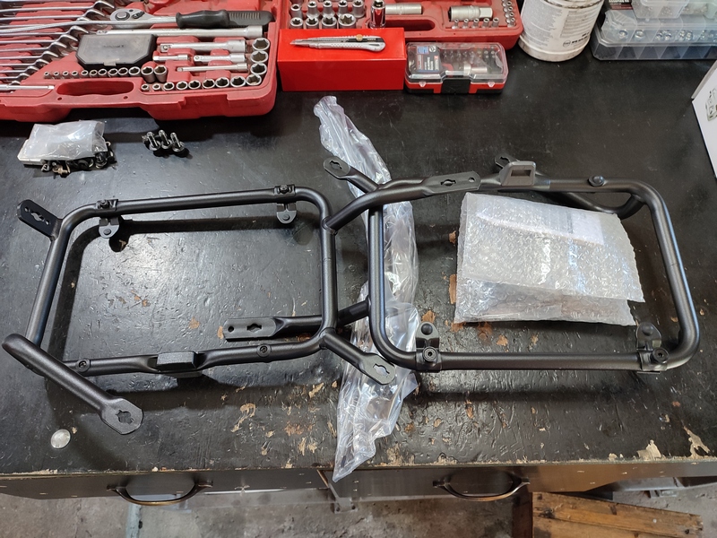

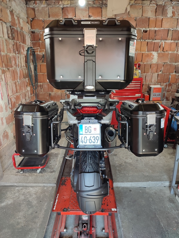

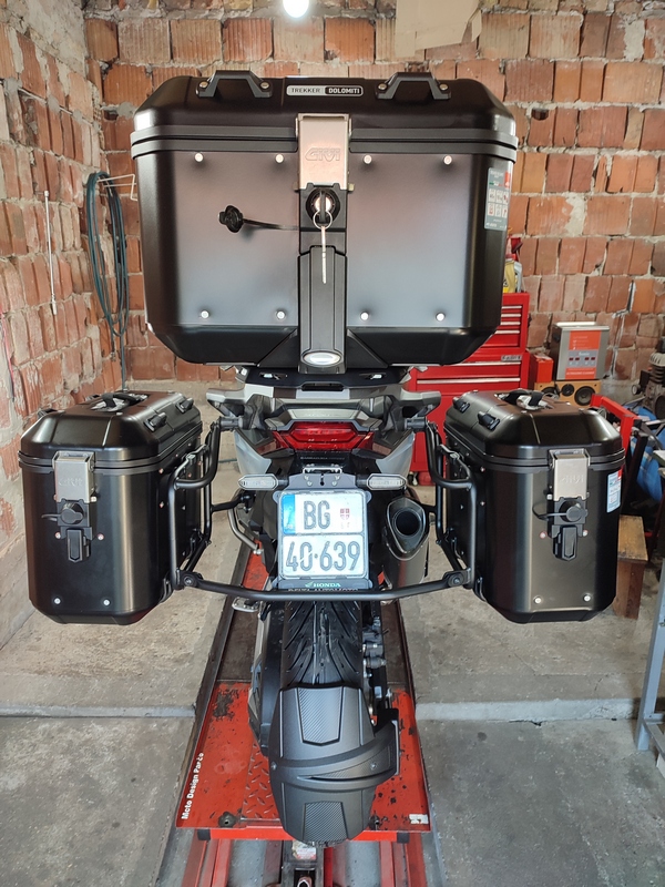

za bocne nosace ima ravno 54 stavki
mast na navoj

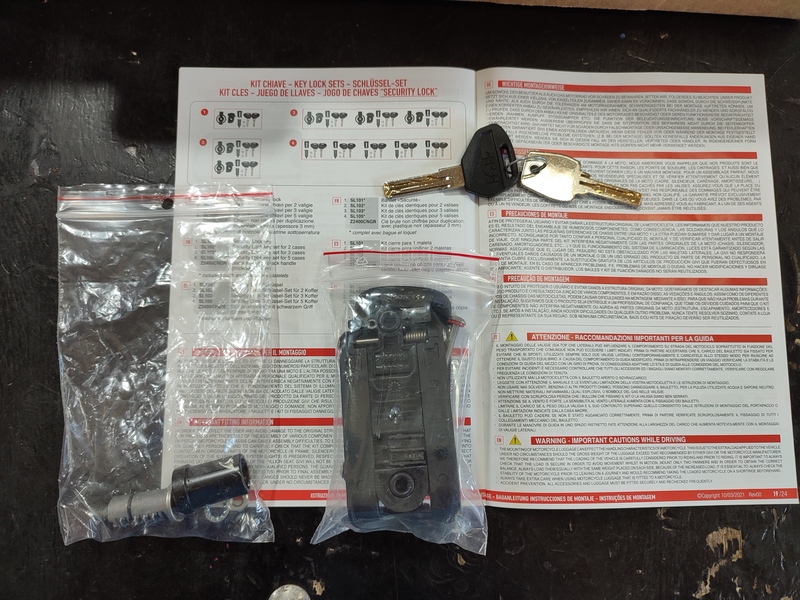

dolazimo do kljuceva, u ovom slucaju imao bi dva razlicita
jedan za centralni, drugi za bocne..... prebacuje se sve na jedan kljuc

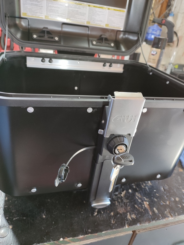

skida se bravica iz centralnog kofera
odvije se matica M6, prepakuje brava sa sve uloskom, zavije i gotovo
dodatna bravica dolazi uz bocne kofere, sad je sve na 1 kluc
finito

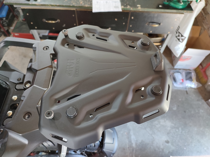

Pozdrav drugari,
Nov sam na forumu i novi vozač honde X-Adv :-)
Što se tiče motora ne bih puno o njemu osim sve najbolje,
ono što mene zanima je zadnji kofer (top Case) tj, nosač tog kofera sa originalnim ručkama kao na prethodnoj strani što kolege imaju. Gde to može da se poruči i zna li se cena, sada sam se vozao do CG i jedini nedostatak motora je zadnji kofer :-)
Pozdrav
  • Ponekad pozelim da sazrim i odrastem. Cisto da bi zrelo ozbiljno, 588 postova
  • Lokacija: Bgd Dorćol
  • Motocikl: NC750XA‚ Beverly 350
Ako budeš imao sreće na oglasima, kod nas teže, napolju malo više, mada toga slabo ima koliko sam ja gledao i jurio prošle god. Ondak sam poslao upit u Hondu, (ja imam NC-a 2016-to) i odgovor je bio 20.000din, naglašavam samo nosač fabrički! Tako da je sada verovatno malo skuplji a i možda je za X-ADV dodatno jača cena.
