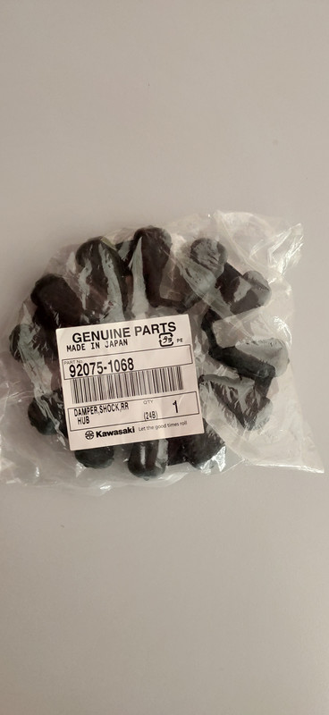

eurokrem 249 Napisano Jul 18, 2025 Svrati ponekad, 197 postova Motocikl: TOMOS CROS SENIOR,KLE 500, VOGE 300 RALLY Prijavi odgovor kao problematičan Treba mi "pomoć prijatelja " Da li neko zna gde može da se nabavi kod nas ( ili ima nekog ko ima neki kle za delove ) tzv. nosač zadnjeg lančanika, ili po naški Sprocket Carrier / Hub Pre neki dan sam se vozio sa drugarom koji je imao neverovatnu sreću u nesreći, spao mu je prednji lančanik, blokirao lanac i zadnji točak ,na sreću sve na nekih 40 km/ h bez ikog oko nas i kad smo sve vratili i krenuli nazad, posle nekih 15 km mu se doslovce raspao taj deo. Svaka ideja za zamenu je dobrodošla Citat Podeli ovaj odgovor sa prijateljima Link to post Share on other sites More sharing options...
drdamjan 86 Napisano Jul 22, 2025 U prolazu, 83 postova Lokacija: Bjelovar Motocikl: KLE 500 Prijavi odgovor kao problematičan On 7/18/2025 at 2:54 PM, eurokrem said: Treba mi "pomoć prijatelja " Da li neko zna gde može da se nabavi kod nas ( ili ima nekog ko ima neki kle za delove ) tzv. nosač zadnjeg lančanika, ili po naški Sprocket Carrier / Hub Pre neki dan sam se vozio sa drugarom koji je imao neverovatnu sreću u nesreći, spao mu je prednji lančanik, blokirao lanac i zadnji točak ,na sreću sve na nekih 40 km/ h bez ikog oko nas i kad smo sve vratili i krenuli nazad, posle nekih 15 km mu se doslovce raspao taj deo. Svaka ideja za zamenu je dobrodošla nabavi glavčinu, ležaj, komplet lančani prijenos sa gumenim utišačem, osigurač prednjeg lančanika ako je limeni bez matice naprijed, kvaru je kumovao dotrajali lančani prijenos i još više klimanje nabe u ležaju, pa su prsti/rebra bili naprezani ukoso, po vrhovima 1 Citat Podeli ovaj odgovor sa prijateljima Link to post Share on other sites More sharing options...

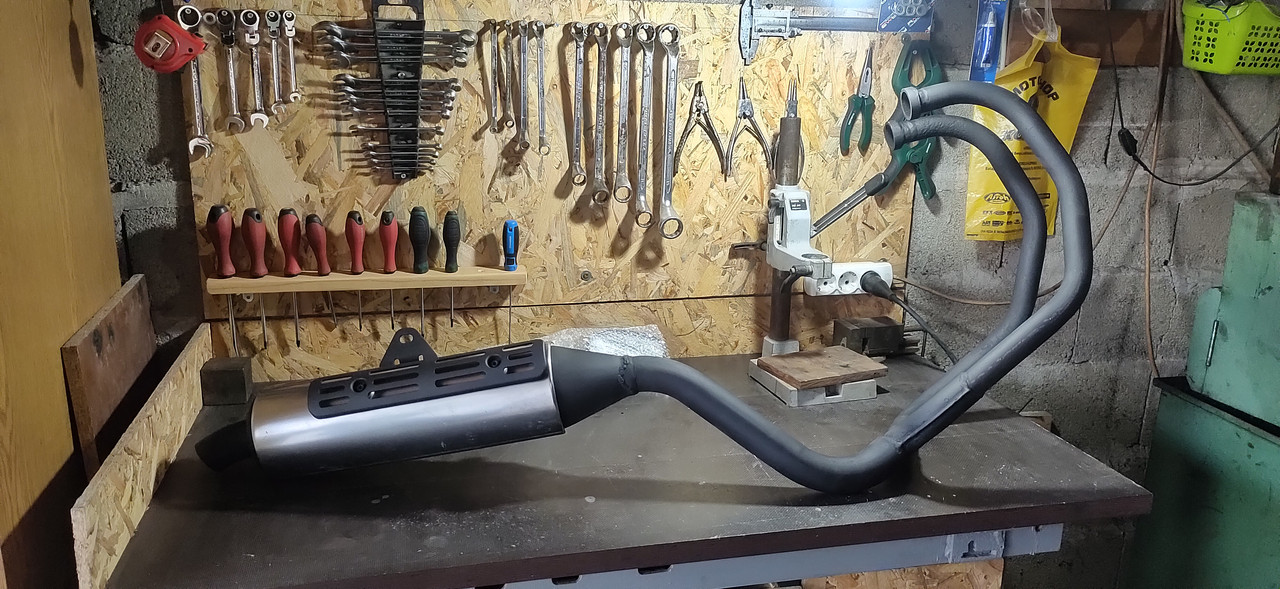

VLAD81 2347 Napisano Octobar 18, 2025 Drug član, 557 postova Lokacija: Loznica Motocikl: Kawasaki kle 500 Prijavi odgovor kao problematičan Primetio sam da se u zadnje vreme malo drugačije čuje na izduvu ali nisam pridavao značaj tome dok mi u toku vožnje na jednom puštanju gasa nije tako opalio da sam poskočio u sedištu i okrenuo se za autom koji je prošao misleći da je on u pitanju. Dilema je trajala do sledeće nizbrdice. Da ne dužim. Skinuo izduvnu granu i vidim da je na levom cilindru gotovo pa potpuno progorela. Ne slikah Vidi se da je vreme učinilo svoje i da će sledeći put morati da se menja deo cevi, za sada je popunjavanje varom dovoljno. Ovako sada izgleda I vraćeno sa novim dihtunzima naravno 5 Citat Podeli ovaj odgovor sa prijateljima Link to post Share on other sites More sharing options...
Plavšić 180 Napisano Octobar 18, 2025 Svrati ponekad, 215 postova Lokacija: Sremska Mitrovica Motocikl: Kle 500, zzr1100 Prijavi odgovor kao problematičan Godine učinilo svoje ali sve se to da popraviti 1 1 Citat Podeli ovaj odgovor sa prijateljima Link to post Share on other sites More sharing options...
drdamjan 86 Napisano Octobar 22, 2025 U prolazu, 83 postova Lokacija: Bjelovar Motocikl: KLE 500 Prijavi odgovor kao problematičan On 10/18/2025 at 1:25 PM, VLAD81 said: Primetio sam da se u zadnje vreme malo drugačije čuje na izduvu ali nisam pridavao značaj tome dok mi u toku vožnje na jednom puštanju gasa nije tako opalio da sam poskočio u sedištu i okrenuo se za autom koji je prošao misleći da je on u pitanju. Dilema je trajala do sledeće nizbrdice. Da ne dužim. Skinuo izduvnu granu i vidim da je na levom cilindru gotovo pa potpuno progorela. Ne slikah Vidi se da je vreme učinilo svoje i da će sledeći put morati da se menja deo cevi, za sada je popunjavanje varom dovoljno. Ovako sada izgleda I vraćeno sa novim dihtunzima naravno Kad si zavarivao, vjerojatno si primijetio da su cijevi sa dvostrukom stijenkom. Materijal cijevi i lonca je kvalitetan. Zavar nije tog kvaliteta, nego "obično željezo." Možda da si pogledaš, na internetu sam vidio inox ispušne cijevi/grane baš za KLEa, a cijena nije sumanuto velika kao pred više godina. Ako misliš zadržati motor, naravno. 2 Citat Podeli ovaj odgovor sa prijateljima Link to post Share on other sites More sharing options...
