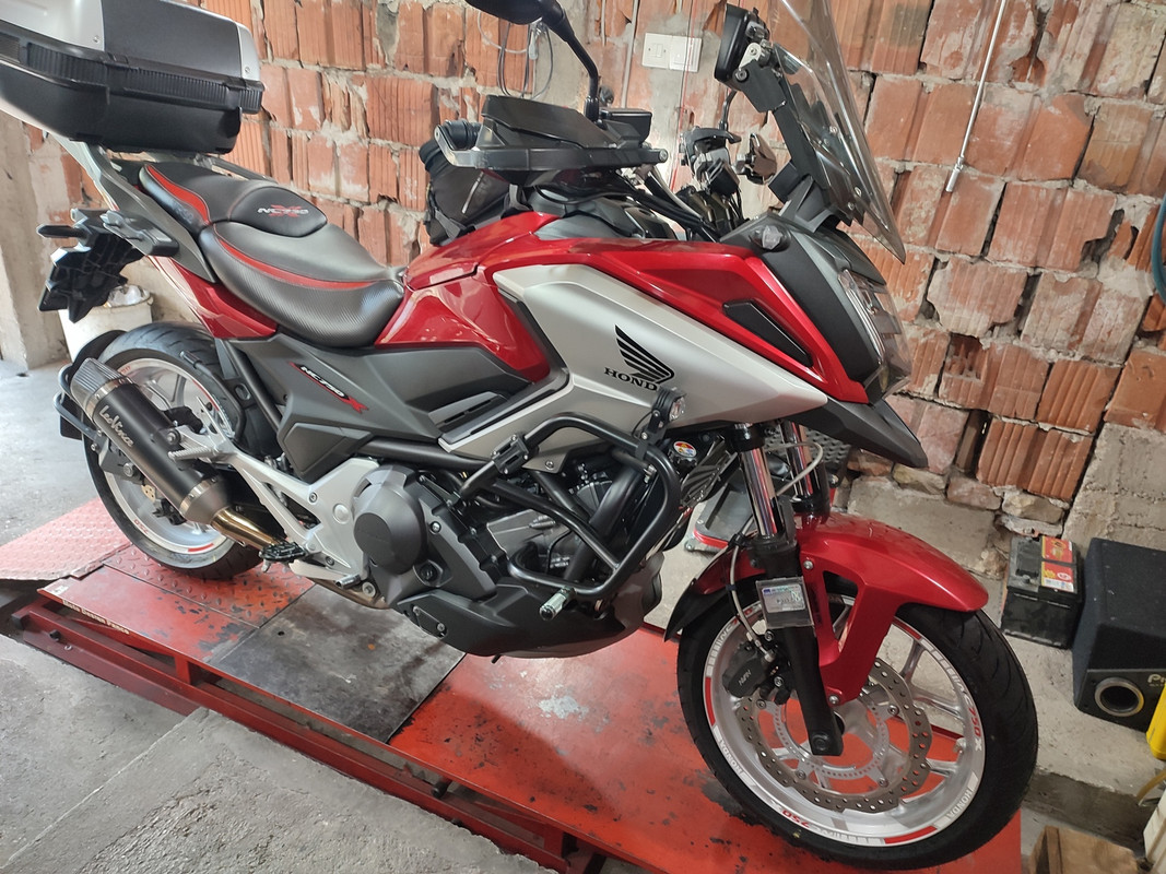

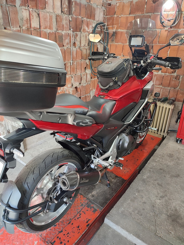

N.F.S. 26209 Napisano April 7, 2024 Integrisan, 10661 postova Lokacija: Kragujevac Motocikl: ---Honda--- Prijavi odgovor kao problematičan Samo jos Srdjanov rad nisam vozio, znam za tvoje iskustvo Darko jbg, bas glupo... Meni je uvek pogodio, do duse i ja dam tacne informacije sta i gde hocu. Evo nekih od njegovih radova na mojim motorima... Ima gde materijale koje zelim sam kupim i pribavim. Citat Podeli ovaj odgovor sa prijateljima Link to post Share on other sites More sharing options...

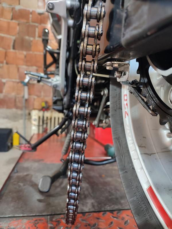

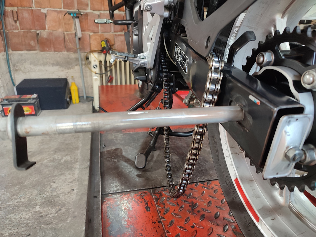

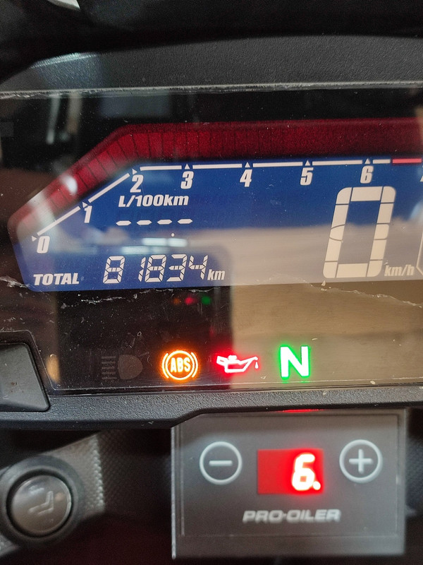

Satelis 17686 Napisano April 7, 2024 Integrisan, 9753 postova Lokacija: Beograd - M.M.Lug Motocikl: Peugeot Satelis250 ...... Honda NC750XD Prijavi odgovor kao problematičan Probao jesam na necijem NC-u i nije mi se svidelo sto u krivini zadnjica se migolji, cini me nestabilnim. Ja sam juce bio malo vredan, resio da osedlam gospodju i da joj turim nova kopita. Zadnju gumu sam vec imao, dokupio prednju Mitasku TF. tabla kaze da se sa starim preslo 18.000km stanje osovine pre isto toliko km stanje lanca posle 35.000km, spaneri na pocetnim vrednostima svi lezajevi odlicni, stare masti se brisu, nove macnuti mnogo bolji od oem dampera, trunke nema lufta u nosacu gospodja spremna za nedelju Pade danas 400km .... Kucevo - Rudna Glava - D. Milanovac pa Dunavskom nazad. Meni jedna od omiljenih deonica za voznju 15 2 Citat Podeli ovaj odgovor sa prijateljima Link to post Share on other sites More sharing options...
