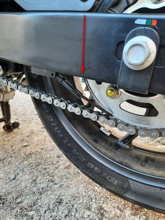

Limeni67 364 Napisano April 12, 2022 Svrati ponekad, 300 postova Lokacija: Mostar, BiH Motocikl: Honda NC 750X Prijavi odgovor kao problematičan Evo uz uticnicu uporedo o podmazivacu lanca pa da je veselije i više za pročitati. Cobra nemo 2 montirana na korman. Ne treba onaj (bezrazlozno) skupi dodatak/produžetak šta li je. Može lijepo u lijevu stranu. Kao što smo već ranije zaključili mazalica (cijevcica) ne moze na prednji lancanik. Tj. fini ljudi odavde su zaključili a hercegovačko magare je moralo još malo da tvrdoglavi dok i ono ne skonta Zbog toga je sve sprovedeno nazad uz pomoć jednog finog majstora koji mi je pomogao da se sistem sakrije i nema onih plastičnih vezica Ovaj kraj cijevi je isprva bio ubacen / paralelno sa ovim žljebom na lancaniku ali tada nije bilo dobro jer se svo ulje zadržavalo u njemu i razljevalo po lancaniku a ništa po lancu. Probano u mjestu u prvoj brzini na centralnoj nogari. Možda bi se pri većim brzinama raširilo po lancu a možda ne? Onda sam pomjerio malčice niže i koliko sam probao u mjestu sve fino radi i lijepo podmazuje tacno kako u uputstvu piše 3 minuta ( nisam mjerio ali tu je negdje) i onda stane. Ulje crveno scotoilerovo za više temperature. Pošto je gusce pretpostavljam da će odgovarati jer bih volio da dobijem i taj famozni scotoilerov efekat sexy lanca. On već bolje izgleda. Eto nadam se da je sve dobro spakovano naročito kraj cijevcice / podmazivanje pa se javim sa istom temom na kraju sezone sa utiscima, problemima i ostalim 2 Citat Podeli ovaj odgovor sa prijateljima Link to post Share on other sites More sharing options...
Ferty_ 572 Napisano April 12, 2022 Drug član, 1063 postova Lokacija: Beograd Motocikl: Honda NC750XD Prijavi odgovor kao problematičan Slobodno stavi "sto dalje" od lanca i zuba lancanika gde god iznad te linije. Ne brini, bice sve podmazano. Naravno da ce ulje da se razliva i podmazuje dok se vozi, a to u mestu ne racunaj kao ok test. Tako kako ti sad stoji moze se desiti prilikom vibracija da cevcica bude ustinuta i ima sve da ti pokida ili kada vozis u rikverc moze takodje lanac da je kontra napne itd. Mrdaj to gore i ne beri brigu. P.S. Ne racunaj da ce ti bilo sta ostati cisto. Imas podmazivac i sve od maltene osovine preko felne do zida gume manje ili vise bice ti ukakano. 2 Citat Podeli ovaj odgovor sa prijateljima Link to post Share on other sites More sharing options...
vasa.93 3090 Napisano April 12, 2022 Drug član, 1376 postova Lokacija: Niš Motocikl: Yamaha Tracer 700 Traveler 2 Prijavi odgovor kao problematičan 3 hours ago, Limeni67 said: Možda bi se pri većim brzinama raširilo po lancu a možda ne? Kao što kolega reče, centrifugalna sila će svakako ulje da izvuče gde treba. Citat Podeli ovaj odgovor sa prijateljima Link to post Share on other sites More sharing options...

Satelis 17706 Napisano April 12, 2022 Integrisan, 9757 postova Lokacija: Beograd - M.M.Lug Motocikl: Peugeot Satelis250 ...... Honda NC750XD Prijavi odgovor kao problematičan Ferty, Vaso.... nemojte bit toliko sigurni da ce sve biti Ok sa podmazivanjem lanca ako kapalica bude iznad ivice ruba, ne bi se smeo kladiti. Tesko da ce imati dobro podmazivanje, ako meni ne verujete pitajte @GAGI74. Deo ulja ce otici gde treba, drugi deo preko ivice leti vani kojekude tj vise nema no sto ima podmazivanje. Limeni Ovako bi uradio.... pored toga sto je nosac creva zalepljen sa donje strane viljuske ipak bi dodao dve strips vezice jer lepak kad popusti... ode mast u porpast. Pre nego sto se dodaju vezice, nosac treba da zaseces ili isturpijas na samim krajevima kako bi na tom mestu legla vezica, bolje će držati. Ako pak ne zelis da se vide vezice, burgija mala i busi, uvrni sraf komada 2. To je jedna stvar, druga je ta da si nosac trebao postaviti jos desno, sto blize lancaniku ne bi li crevce bilo krace. Ovako ti je daleko nosac i predugacko crevo koje moze promeniti pravac, gadjas da lancanik napadne sa strane koliko je moguce. Crevce na samom izlazu ne sme dodirivati lanac jer problem nastaje kad krenes u rikverc. evo Ok pozicije kapalice, Cobra na TRX-u 1 Citat Podeli ovaj odgovor sa prijateljima Link to post Share on other sites More sharing options...
Ferty_ 572 Napisano April 12, 2022 (promenjeno) Drug član, 1063 postova Lokacija: Beograd Motocikl: Honda NC750XD Prijavi odgovor kao problematičan I to je donekle tacno @Satelis. To sto ce deo ulja pri jako velikim brzinama da sleti (fizika radi u oba slucaja), a svakako ce deo da ostane, moze da se uradi mali hack tj dva. Prvi je dupla mazalica kao kod mene i masno je sto hoces i neces. Drugi je postaviti kapalicu sa unutrasnje strane lancanika gde nema ruba tako da ce sve da ulece u lanac. Primer ovog TRX-a je lep i koliko vidim nema rub na lancaniku pa mozes postaviti bilo gde. Promenio April 12, 2022 član Ferty_ Citat Podeli ovaj odgovor sa prijateljima Link to post Share on other sites More sharing options...

Satelis 17706 Napisano April 13, 2022 Integrisan, 9757 postova Lokacija: Beograd - M.M.Lug Motocikl: Peugeot Satelis250 ...... Honda NC750XD Prijavi odgovor kao problematičan Vidim da Gagi nije aktivan od OKt. meseca, sta se kod nejga desavalo..... Kraj creva je bio postavljen tik iznad ruba lanckanika i tako je vozen. Kad pusti normalnu kolicinu ulja, lanac nije podmazan kako treba, vise je suv. Ako pojaca protok lanac bude nesto boljeg stanja ali zato felna, guma, rep, kofer sa donje strane bude sav isprskan = veci deo ulja zbaci lancanik. Obostrana mazalica je dobro resenje samo sto su skoro sve kratke, patrljke prave umesto da puste da budu duze. Ne znam kako mislis da se stavi sa unutrasnje strane lancanika da bude crevce.... morao bi neki nosac da ide na viljusku i td.... rizicno, nije prakticno. Okacih sliku da bi Limenom bilo lakse da vidi i popravi situaciju tj mrdne nosac koliko moze desno. BaneZ Sve zavisi iz kog ugla ide crevce. Ako je sa prednje strane (kao kod Limenog) crevce, ondak ne bi trebalo da dodiruje lancanik da ne bi doslo do zapusenja rupe kad motor ide u rikverc. Ako je kao sa slike na predhodnoj strani, napad sa strane, ondak moze dodirnuti lancanik. Citat Podeli ovaj odgovor sa prijateljima Link to post Share on other sites More sharing options...

Limeni67 364 Napisano April 13, 2022 Svrati ponekad, 300 postova Lokacija: Mostar, BiH Motocikl: Honda NC 750X Prijavi odgovor kao problematičan Kraj crijevcice/mazalica je prvobitno bio paralelno sa zlijebom lancanika (1mm razmaka) i to se nije pokazalo dobro tako da mislim da je Satelis u pravu ovo što govori za poziciju creva. Kad bi krenulo podmazivanje ulje bi se zadrzavalo u tome zljebu i tvorilo crveni krug koji nikoga ne podmazuje. Nakon što bi zaustavio točak tek onda bi se ulje počelo razlijevati iz toga zlijeba uz pravo sranje jer bi lancanik postao sav zauljen. Ovo je isjecak iz videa i vidi se crveni krug na lancaniku to je ulje koje se zadrzavalo u zlijebu koji je prilično naglasen na ovom lancaniku. Ovo mjesto ispod zlijeba a tik iznad lanca se pokazalo dobro - sad za sad. Isto je 1mm razmaka od lancanika. Hvala na savjetima naročito Satelisu. Nosac je već zabusen malim sarificem pa ga ne mogu više pomjerati. @SatelisAko imaš neku drugu ideju za malu korekciju ( a da ne diram nosac) napisi. Citat Podeli ovaj odgovor sa prijateljima Link to post Share on other sites More sharing options...

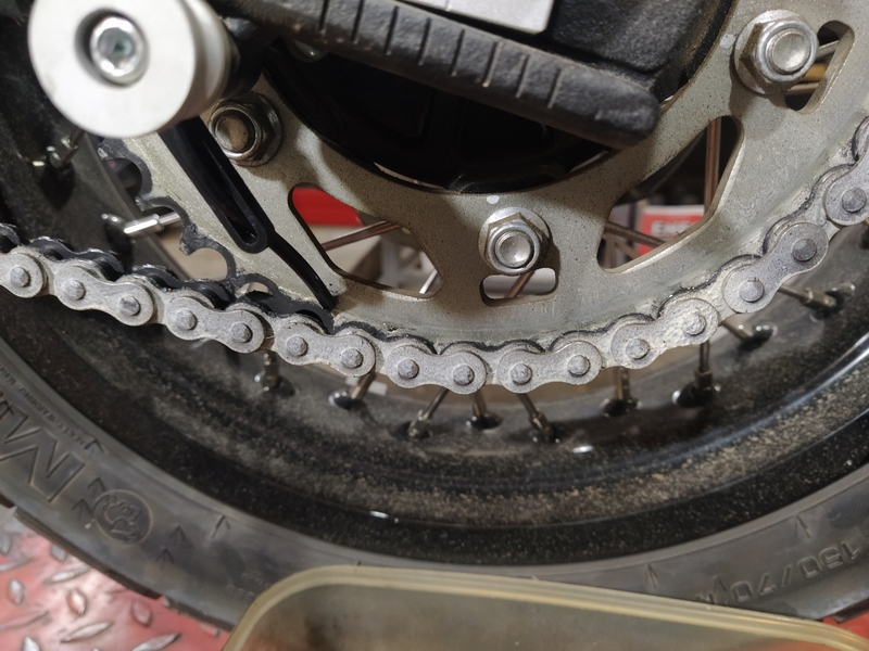

Ferty_ 572 Napisano April 13, 2022 (promenjeno) Drug član, 1063 postova Lokacija: Beograd Motocikl: Honda NC750XD Prijavi odgovor kao problematičan Evo ovako. Mazalica je tu i sa obe strane podjednako dodiruje lancanik. Iz mazalice mora da viri 4,5mm vrh vezice niz koji se sliva ulje. Na taj nacin se resava problem zacepljivanja kapalice jer vezica je deli na dva manja otvora i nema sanse oba da se zacepe istovremeno. Ko nema duplu resenje je kao sa jednostranom samo "smotati" putanju sa unutrasnje strane. Neki koriste komad mekse zice koja se uplete par puta oko creva i sve zajedno uvijas po zelji. Vezano za momenat (ne)dodirivanja lancanika, po meni najgore od svega je da NE dodiruje. Tek tu zbog vibracija, turbulencije i ko zna cega ne znas gde odleti kapljica koja izadje. Daleko losija opcija od "skliznula" je niz rub lancanika pa malo odleti malo ostane. @Limeni67 to sto vidis trag na rubu lancanika mislim da ne treba da te plasi. Kao sto rekosmo jedno je testiranje kratko u mestu drugo je voznja. Jos si rekao da si uzeo gusce ulje. Naravno da se trenutno zadrzava tu gde ga gledas dok si na stenderu u prvoj ili drugoj brzini. U mestu: ceo sistem je hladan, nema dovoljnu brzinu okretanja i silu centrifuge, gustom i bilo kom ulju treba vremena da se slije odakle god, a ti posmatras ulje tu gde je sad izaslo.. treba mu vremena da spadne odatle u pravim uslovima voznje. U toku voznje: lanac i lancanik zagrejani, centrifuga puno jaca, vibracije pomazu za kretanje ulja kao i vetrovi. Takodje ocekuj da ce ti se i sa ivice lancanika i zubaca sliti ulje sa gornjeg polozaja ka osovini i ka tom rubu kada parkiras. Mozda nesto manje samo. Svakako ulje ces imati svuda okolo gde i treba da ga bude. Setih se jos jedne bitne stvari. Sad da nemam nikakav podmazivac verovatno ga ne bih nikad ni ugradjivao. Uvek je tu bocica ulja, (kad si na putu) jednom dnevno na stender, okrenes par puta tocak, nakapas i posao zavrsen. Nema brige oko ugradnje, podesavanja, radi ne radi, curi vise manje tamo ili ovamo, a i cistije bi mi sve bilo nego da mi stalno masti. Takodje sam to testirao jedan period kada mi je bio iskljucen podmazivac i nista manje mi lanac nije bio podmazan, a puno je cistije sve. 50/50 sam trenutno kad je pitanje ugraditi ili ne. Pogotovo za one koji voze samo po asfaltu po finim uslovima mislim da ne bih ni razmisljao. U sustini zamena za bocicu je Cobra i slicni jednostavni sistemi sa kojima podmazujes u toku voznje. Privrnes malo kad se setis, ono pljucne i to je sav posao. Kao sa bocicom sto bi radio kada pravis pauzu. Bocica je iz raja izasla Promenio April 13, 2022 član Ferty_ 1 Citat Podeli ovaj odgovor sa prijateljima Link to post Share on other sites More sharing options...

Chika Jimi 615 Napisano April 13, 2022 Ponekad pozelim da sazrim i odrastem. Cisto da bi zrelo ozbiljno, 588 postova Lokacija: Bgd Dorćol Motocikl: NC750XA‚ Beverly 350 Prijavi odgovor kao problematičan Pocetnik sam sa lancem pa ne zamerite sa pitanjem. Kako je najispravnije naneti ulje? Direktno iz bocice na zadnji lancanik ili sa cetkom umakati i mazati i zadnji lancanik i donji deo lanca od prednjeg ka zadnjem lancaniku? Ako se maze cetkom treba li samo jednom proci ili dobro nauljiti lanac?Milance, taman posla da se neko ljuti, moze samo nekolicinu ljudi da mrzi da ponavlja stvari koje su vec spominjane. Evo ja te razumem, jer i sam kad treba da nadjem nesto sto znam da se spominjalo, slosi mi se jer svega ima a hvala bogu svi su ovde da pomognu, podruze se, posavetuju. Sta god da uradis i kako god podmazujes, neces pogresiti! Ako vise nauljis videces da ti je okolo isprskano vec posle 15km otvorenog puta! Ja se nekako trudim da nepreteram al da cetkicom predjem lanac sa svih strana (ozgo, ozdo, s'leva, s'desna) e sad nit sam profi nit mozda i treba toliko al ja to radim. Mislim da posle par mazanja ces naci i pravu meru. E sad dal ces cetkicom za zube il cetkicom za ribanje ruku sa pijace ili sundjerom nekim, mislim da tu nemozes pogresiti mnogo. Ziv bio i s osmehom vozio! Sent from my Mi 9T Pro using Tapatalk 3 Citat Podeli ovaj odgovor sa prijateljima Link to post Share on other sites More sharing options...
Ferty_ 572 Napisano April 13, 2022 Drug član, 1063 postova Lokacija: Beograd Motocikl: Honda NC750XD Prijavi odgovor kao problematičan Opet ja..danas sam sveprisutan Cetkice su ok samo ako su bas nezne čekinje. Nikako neke grube. Pogotovo bez drljanja odozgo i odozdo po rolnicama i ringovima. Bocno mozes cime hoces. Ringovi su osetljivi i pazi ih. Uglavnom su lanci odozgo i odozdo najcistiji i tu nema previse posla, a najprljaviji su na boku, a tu nema veze ni ako su prljavi pa ispada da se ne treba previse igrati pranjem koliko je bitno da je lepo podmazan. Najbolje je krpicom ili sundjerom natapkati po lancu gde i kako hoces i to je sva mudrolija. Nema potrebe da se nesto utrljava cime god. Utrljavanjem samo mozes finu prljavstinu i pesak da naguras u ringove ili rolnice, a to ne valja. Samo namackaj lagano uljem spolja, vozi i taj blagi visak ulja sto imas na lancu povuci ce svu prljavstinu sa sobom sa lanca i tako se delimicno lanac pere. E ako si od onih da periodicno zelis bas bas da ga odmastis, vratis na fabricki izgled, onda lepo kupi svu potrebnu hemiju za valjano ciscenje i podmazivanje i baci se na rabotu. P.S Licno lanac perem uljem. Parce sundjera i dooobro mackam da bude sav mokar i isto sundjerom ili krpom lagano svucem svu stroku. Kada ga operem, krpom pokupim sto vise ulja jer ce svakako ostati na njemu i vise nego dovoljno pa se sija kao cukova 00. Nikakvu drugu hemiju ne koristim. 1 Citat Podeli ovaj odgovor sa prijateljima Link to post Share on other sites More sharing options...
Milllan 83 346 Napisano April 14, 2022 Svrati ponekad, 414 postova Lokacija: Sabac Motocikl: Honda Forza 350 Prijavi odgovor kao problematičan Pre 11 sati, Ferty_ je napisao: P.S Licno lanac perem uljem. Parce sundjera i dooobro mackam da bude sav mokar i isto sundjerom ili krpom lagano svucem svu stroku. Kada ga operem, krpom pokupim sto vise ulja jer ce svakako ostati na njemu i vise nego dovoljno pa se sija kao cukova 00. Nikakvu drugu hemiju ne koristim. Pretpostavljam da se perem odnosilo na podmazivanje? Citat Podeli ovaj odgovor sa prijateljima Link to post Share on other sites More sharing options...
Satelis 17706 Napisano April 14, 2022 Integrisan, 9757 postova Lokacija: Beograd - M.M.Lug Motocikl: Peugeot Satelis250 ...... Honda NC750XD Prijavi odgovor kao problematičan Milan 83 Cetka i petrolej za pranje lanca, krpa za brisanje, gum. rukavica i menj. ulje za podmazivanje. Rukavica na ruku, kanes malo ulja, rastrljas i preneses na lanac sa svih strana u krug. Pre 23 sati, Limeni67 je napisao: Ako imaš neku drugu ideju za malu korekciju ( a da ne diram nosac) napisi. ovde si trebao ici sa nosacem, vidi dal ti crevo ima duzinu zarad korekcije 1 Citat Podeli ovaj odgovor sa prijateljima Link to post Share on other sites More sharing options...
Ferty_ 572 Napisano April 14, 2022 Drug član, 1063 postova Lokacija: Beograd Motocikl: Honda NC750XD Prijavi odgovor kao problematičan 45 minutes ago, Milllan 83 said: Pretpostavljam da se perem odnosilo na podmazivanje? Ne ne, bukvalno perem. Kao sto bi neko nekom hemijom npr petrolej, ja ga uljem natopim i lako skinem krpom svu prljavstinu koja nikad nije zapekla pa da je moram necim ribati. 1 Citat Podeli ovaj odgovor sa prijateljima Link to post Share on other sites More sharing options...
