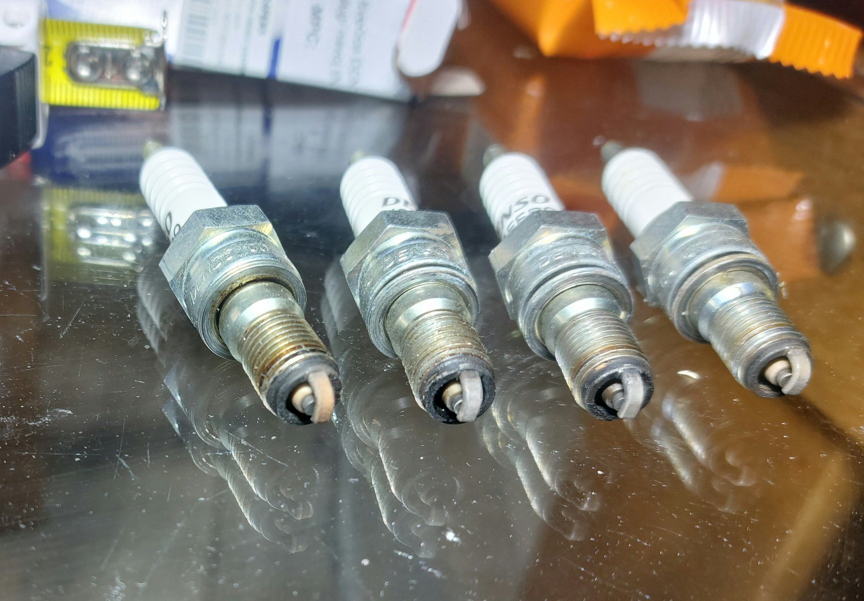

keš 778 Napisano Novembar 21, 2025 (promenjeno) Zainteresovan, 472 postova Lokacija: Bačka Palanka Motocikl: Tomos Automatik 50, Peugeot Ludix 50, piaggio fly 150, Honda SW 400, Honda CBF 1000 Prijavi odgovor kao problematičan Malo da prodrmam temu. Danas menjao svecice, deluju kao nove bez znakova istrosenosti. Letos sam pazirio ovu hondu tako da nemam istoriju zamene. Stavljene nove Denso U24FER9 kupljene u Motobike Kac. Broj 1 i 4 se lako menjaju, broj 2 malo sam se morao više potruditi, broj 3 me je namučio, tek posle kraćeg odmora i kafe uspeo sam i nju zameniti. Sve stegnuti po preporuci proizvilođaca svečića. Motor radi lepo i glatko, nikakvu revoluciju nisu donele nove svecice sem mira u glavi, a to je dovoljno. U prilogu je fotografija skinutih svečica. Kako vam deluju? Kad uporedim boju ovde sa prilozene fotografije i boju uzivo, uzivo nisu tako svetle, daloko od belog, vise su sive, kao boja tela svecice s tm da je broj 1 svetlo braon. Promenio Novembar 21, 2025 član keš 2 Citat Podeli ovaj odgovor sa prijateljima Link to post Share on other sites More sharing options...
