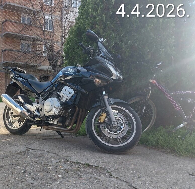

keš 886 Napisano April 4 Zainteresovan, 508 postova Lokacija: Bačka Palanka Motocikl: Tomos Automatik 50, Peugeot Ludix 50, piaggio fly 150, Honda SW 400, Honda CBF 1000 Prijavi odgovor kao problematičan Evo jedna danasnja fotka posle zavrsene voznje, ceka sutra. 1 1 Citat Podeli ovaj odgovor sa prijateljima Link to post Share on other sites More sharing options...

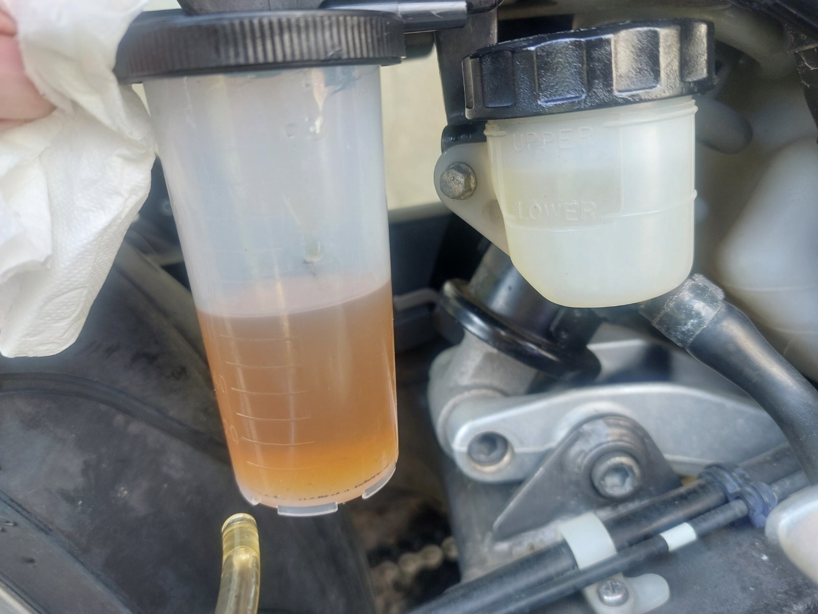

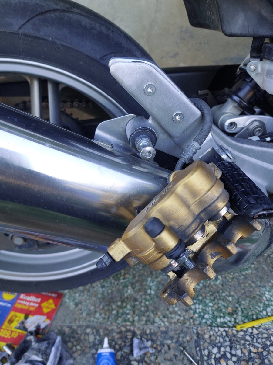

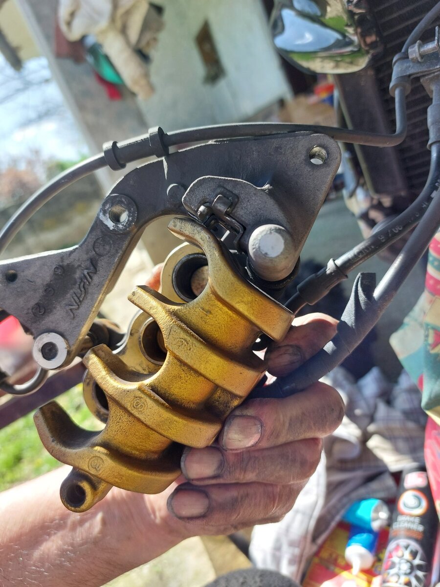

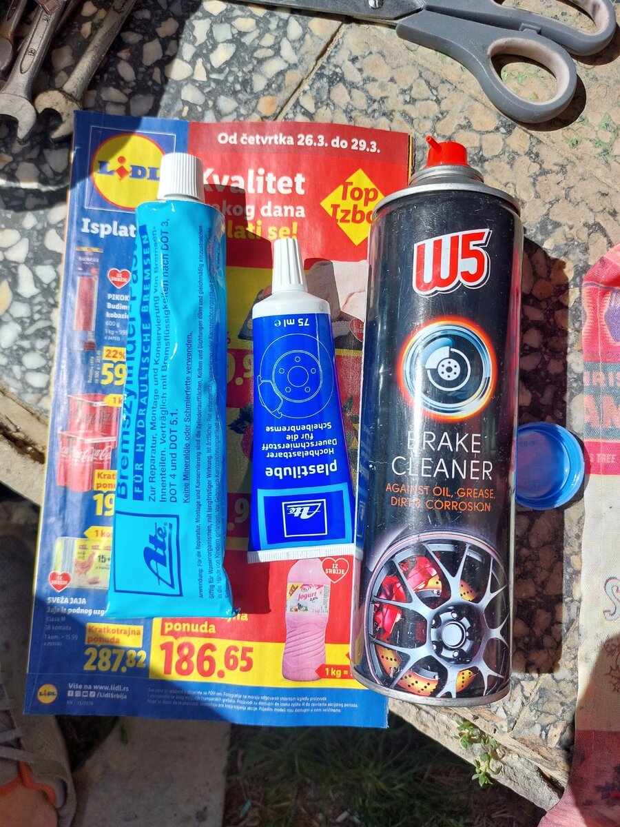

keš 886 Napisano April 8 (promenjeno) Zainteresovan, 508 postova Lokacija: Bačka Palanka Motocikl: Tomos Automatik 50, Peugeot Ludix 50, piaggio fly 150, Honda SW 400, Honda CBF 1000 Prijavi odgovor kao problematičan CBF na uradi sam servisu. SredjuJu se kocnice, ide novi antifriz, ulje u motoru, kontrola dotegnutosti lanca itd. Prvo sredjivanje kocionih klesta i provera plocica pa onda redom. Sve detaljno ocisceno i podmazano gde treba i cime treba. Plocice "meso" 3,8mm i deluju ok, tako da ih vracam. Sutra je dan za kompletnu zamenu kocione tecnosti. Promenio April 8 član keš 2 Citat Podeli ovaj odgovor sa prijateljima Link to post Share on other sites More sharing options...

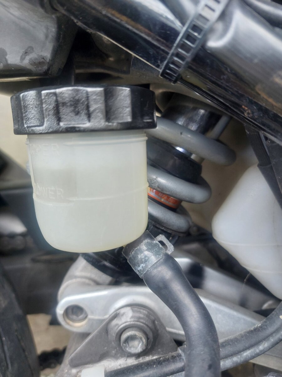

Blaza 16893 Napisano April 8 Integrisan, 3427 postova Lokacija: Beograd, Bele Vode Motocikl: ex.Liberty 125, Scarabeo 400i, Kawa ER5, trenutno Honda CBF 600 SA Prijavi odgovor kao problematičan pre 12 minuta, keš je napisao: Sutra je dan za kompletnu zamenu kocione tecnosti. I ja bih trebao da zamenim ulje za kočnice, samo nisam siguran za postupak, zbog CBS-a. Kod mene je 2009.god CBF600, valjda je isti sistem ? Pločice stavio prošle godine kpl, prešao max 9.000 km... Citat Podeli ovaj odgovor sa prijateljima Link to post Share on other sites More sharing options...
keš 886 Napisano April 8 (promenjeno) Zainteresovan, 508 postova Lokacija: Bačka Palanka Motocikl: Tomos Automatik 50, Peugeot Ludix 50, piaggio fly 150, Honda SW 400, Honda CBF 1000 Prijavi odgovor kao problematičan Prvo da uzmes odgovarajucu kocionu tecnost zbog ABS. Ja sam uzeo ovu (Lav Auto) bas za siateme sa ABS. Tecnost je redja nego standardna. Sutra cu postaviti neke fotke dok budem menjao kicionu tecnost i malo pojasniti kojim redom sta ide. Ako te buni samo CBS a znas inace sta treba onda nije problem, samo redosled luftiranja treba da znas i to je to. Ako oko toga trebas pomoc, tu sam. I naravno da zastitis da ni slucajno ne moze da kapne negde po laku ili plastici, nema brisanja bez posledica. Promenio April 8 član keš 2 Citat Podeli ovaj odgovor sa prijateljima Link to post Share on other sites More sharing options...
keš 886 Napisano April 9 (promenjeno) Zainteresovan, 508 postova Lokacija: Bačka Palanka Motocikl: Tomos Automatik 50, Peugeot Ludix 50, piaggio fly 150, Honda SW 400, Honda CBF 1000 Prijavi odgovor kao problematičan Danas odradio zamenu kocione tecnosti. Koriscena rucna vakum pumpa. Sve sam se neckao da li treba menjati tecnost ili je dobra i stara. Nisam pigresio ni malo, stara je mnogo losija nego sto je delovalo. Na fotografiji stara kociona tecnost u posudi od vakum pumpe, braon mutna. Desno nova nasuta, svetla boje i bistra, skoro pa providna, jedva se nazire nivo u posudici. Promenio April 9 član keš 4 Citat Podeli ovaj odgovor sa prijateljima Link to post Share on other sites More sharing options...

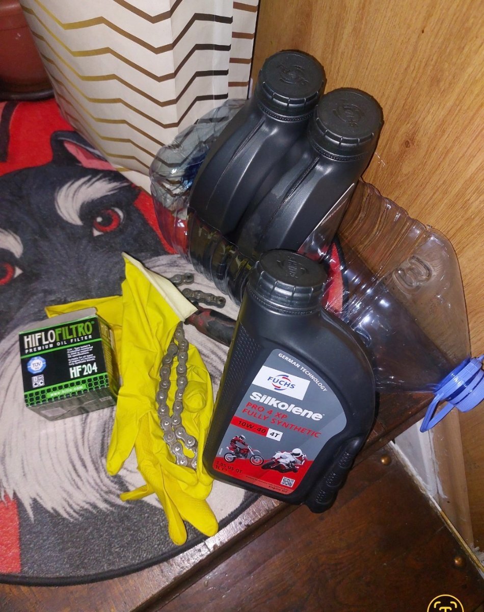

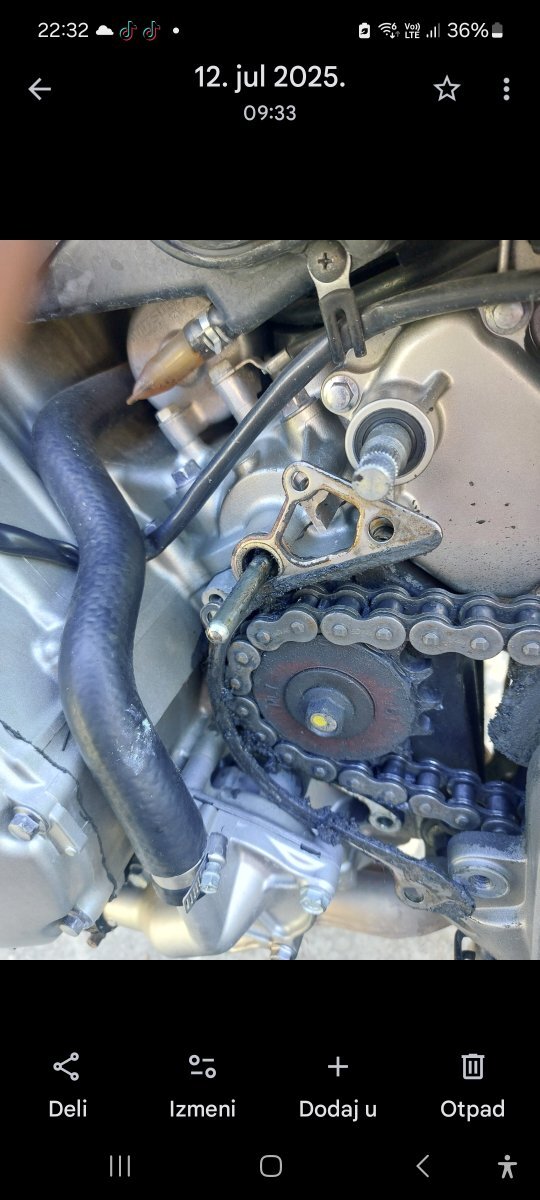

Pedja Ča 2578 Napisano April 10 Drug član, 703 postova Lokacija: Cacak Motocikl: Honda CBF 1000 Prijavi odgovor kao problematičan Jucer nacinculirani nosaci maglenki Vazno upozorenje...ako nekom padne na um da radi ovo isto...nek bude spreman da rasturi pola motora. Honda ga je zamrsila bas. Toliko se morao rasturiti da sam uzgred zamenio i lanac i lancanike. Majstor kaze " E sad si ga doveo u nulu" 6 Citat Podeli ovaj odgovor sa prijateljima Link to post Share on other sites More sharing options...

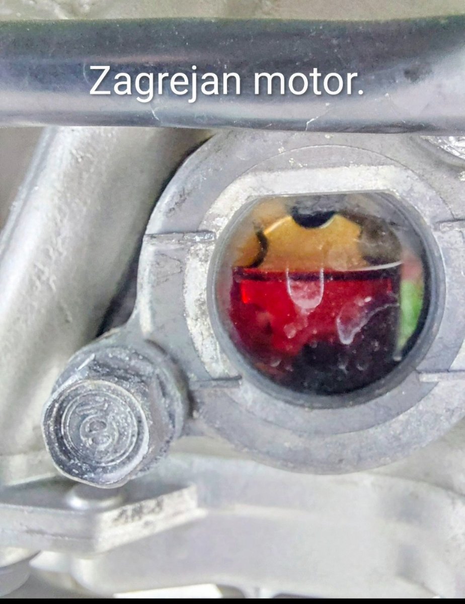

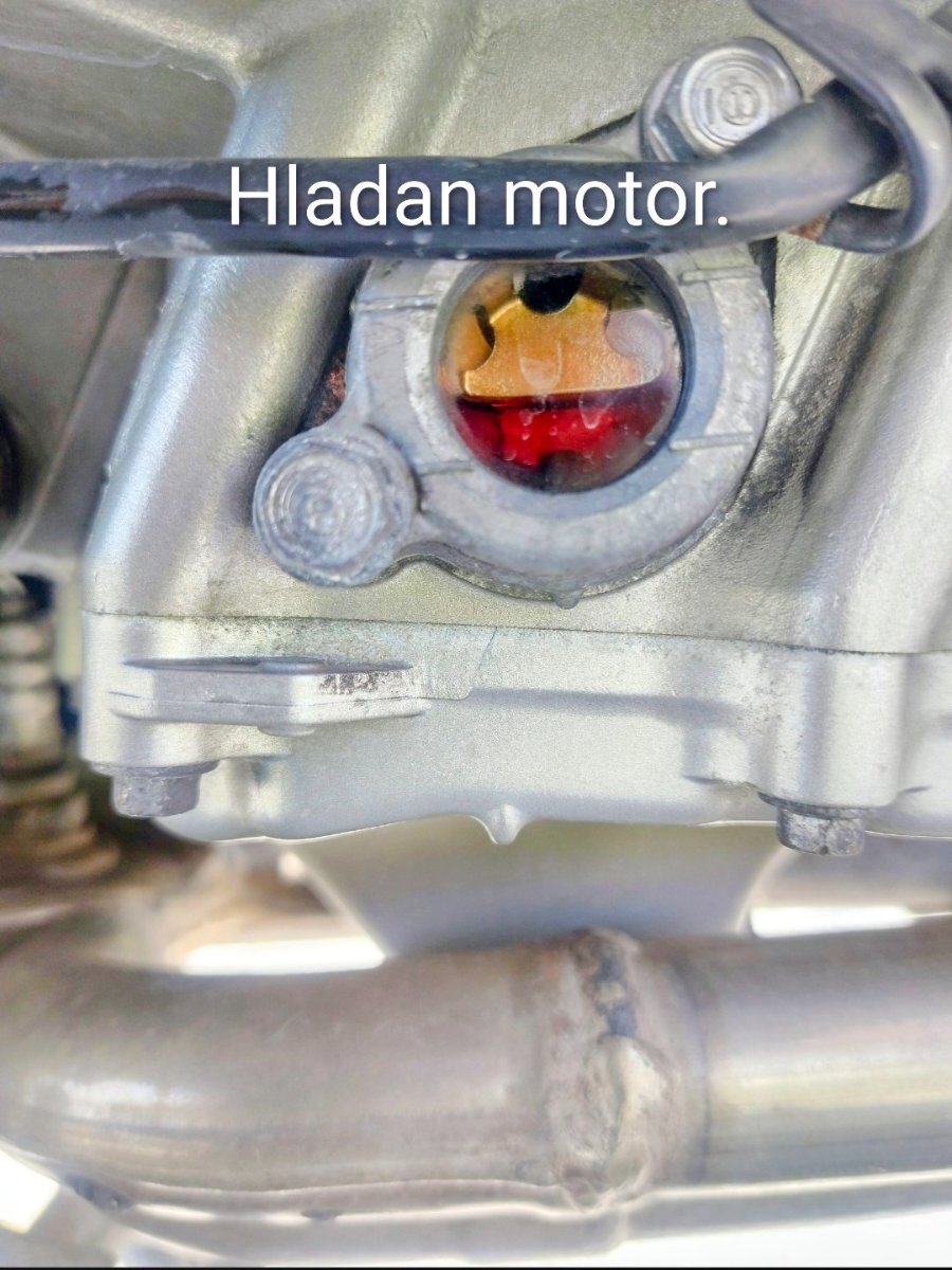

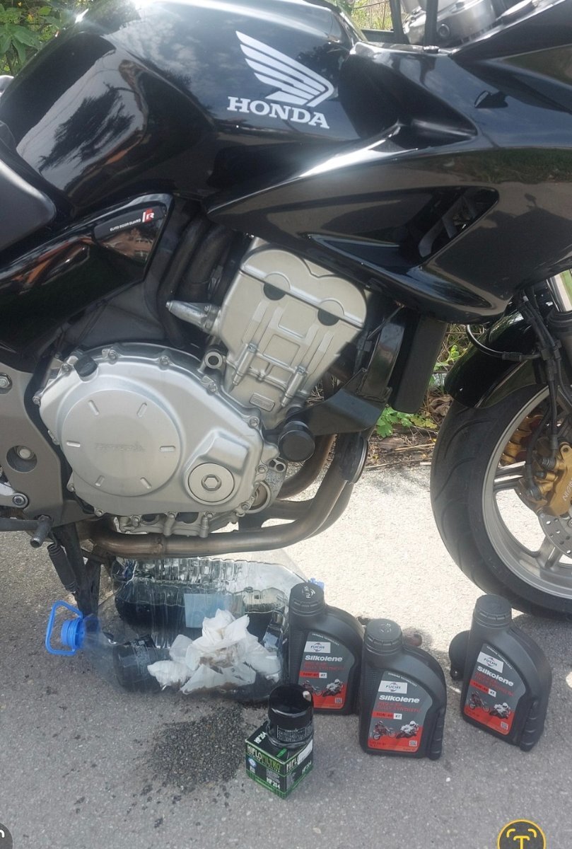

keš 886 Napisano April 15 (promenjeno) Zainteresovan, 508 postova Lokacija: Bačka Palanka Motocikl: Tomos Automatik 50, Peugeot Ludix 50, piaggio fly 150, Honda SW 400, Honda CBF 1000 Prijavi odgovor kao problematičan Posle servisa na kocnicama- pregled klesta, plocica, zamena komplet kocione tecnisti...Zamena antifriza, danas dosao red i na ZAMENU ULJA I FILTERA. Silkolene Pro 4 10W-40 XP Tako da je sve spremno za sezonu. Promenio April 15 član keš 5 Citat Podeli ovaj odgovor sa prijateljima Link to post Share on other sites More sharing options...
BokyBoy 25947 Napisano April 15 Vozim motor, nisam BAJKER, 3067 postova Lokacija: BGD-ŽKV Motocikl: Kawasaki Ninja ZX14R Performance Sport, Suzuki Hayabusa Limited Edition Prijavi odgovor kao problematičan Ja bi' tu dod'o jos 200-300 ml ulja i pres'o na 10/50 zbog predstojecih vrucina... Citat Podeli ovaj odgovor sa prijateljima Link to post Share on other sites More sharing options...
keš 886 Napisano April 15 Zainteresovan, 508 postova Lokacija: Bačka Palanka Motocikl: Tomos Automatik 50, Peugeot Ludix 50, piaggio fly 150, Honda SW 400, Honda CBF 1000 Prijavi odgovor kao problematičan Sad ima 2880ml nasuto, prvo sam nasuo 2920 pa je preslo max, bilo puno prozorce, pa sam onda spricem i tankim crevom odvadio 40ml, prvo sam odvadio 20ml i dalje je bilo preko max, onda izvadim jos 20ml i dodjem na ovaj nivo. Znaci tu je sada igranka na 5ml. Sto se viskoziteta tice tu je sve ok 10w40, znaci sve ok jer voznju motociklom zavrsavan na +37 i prelazim na voznju autom. 1 Citat Podeli ovaj odgovor sa prijateljima Link to post Share on other sites More sharing options...

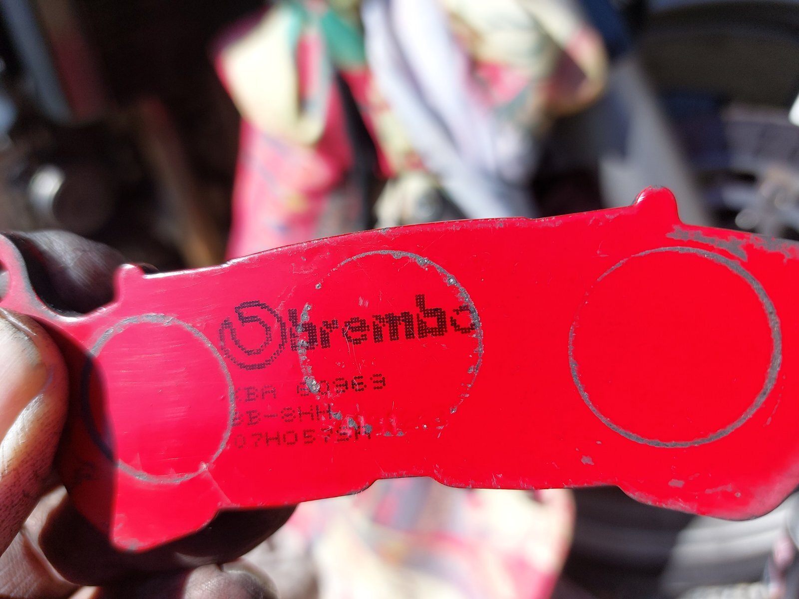

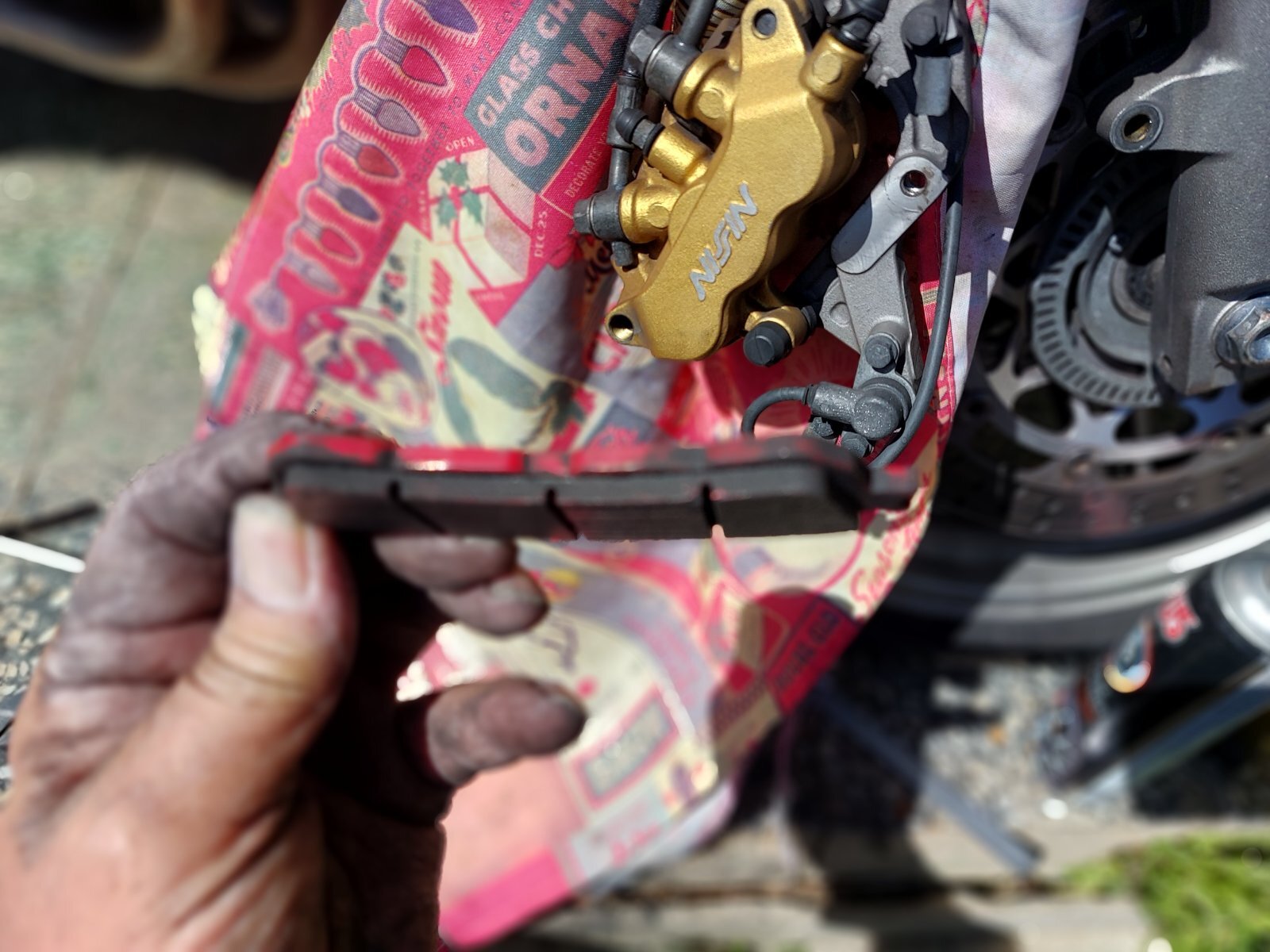

Darko Mihajlovic 11064 Napisano April 15 Ne silazi, 2898 postova Lokacija: Beograd Motocikl: Kawasaki GTR 1400 Prijavi odgovor kao problematičan On 8. 4. 2026. at 22:46, keš je napisao: Koliko su ti bile plocice na motoru ? Imam i ja ovaj crveni brembo ,neko mi rece da se ova farba zguli i zavrsi u klipovima , pa me drma paranoja ! Ovo je demant , izgleda Citat Podeli ovaj odgovor sa prijateljima Link to post Share on other sites More sharing options...
