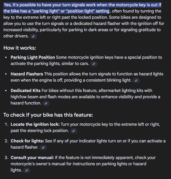

N.F.S. 26209 Napisano Octobar 9, 2025 Integrisan, 10661 postova Lokacija: Kragujevac Motocikl: ---Honda--- Prijavi odgovor kao problematičan ... i jos jedna jutarnja informacija a u vezi cbf1000f modela, ukoliko se, dok je motor upaljen (startovan, ne da gori ) ukljuce sva 4 zmigavca, posle gasenja motora oni ce ostati da rade, koristim to cesto kada se parkiram kraj puta da nesto zavrsim ili dok Marinu cekam npr. ( ono kada sidje na 15 sekundi a ja posle 8 min razmisljam dal" da odem odatle ) . Korisna stvar, vecina je motocikala ima, neki poseduju i auto-gasenje kada prodje logici zadato vreme, kod Honde ce da svickaju dok (malecki) akumulator ne istrose pa obratite paznju. P.S. Nisam siguran hoce li u beskonacno svickati, u mom slucaju nikada nisu preko 10min radili u tom modu i svaki sam put rucno iskljucivao. 1 Citat Podeli ovaj odgovor sa prijateljima Link to post Share on other sites More sharing options...
RankoBg87 7175 Napisano Octobar 9, 2025 Ne silazi, 3225 postova Lokacija: Beograd Motocikl: Honda NC750x Prijavi odgovor kao problematičan Kod mene rade samo kad je kontakt sto je bas glupo, znaci da hoces 4 moras ostavis kljuc u bravi. Citat Podeli ovaj odgovor sa prijateljima Link to post Share on other sites More sharing options...
N.F.S. 26209 Napisano Octobar 9, 2025 Integrisan, 10661 postova Lokacija: Kragujevac Motocikl: ---Honda--- Prijavi odgovor kao problematičan Probaj Ranko dok motor radi da ih ukljucis (sva 4) pa onda okreni kljuc.... 2 Citat Podeli ovaj odgovor sa prijateljima Link to post Share on other sites More sharing options...
RankoBg87 7175 Napisano Octobar 9, 2025 Ne silazi, 3225 postova Lokacija: Beograd Motocikl: Honda NC750x Prijavi odgovor kao problematičan Probao i nista, gasi se. Citat Podeli ovaj odgovor sa prijateljima Link to post Share on other sites More sharing options...
Miroslav91 1276 Napisano Octobar 9, 2025 Zainteresovan, 523 postova Lokacija: Aleksandrovac Motocikl: Honda CBF600SA Prijavi odgovor kao problematičan Na nekim motorima kljuc treba da okrenes kao kad hoces da zakljucas korman, pa ga stisnes i izvuces ili tako neka zajebancija. Trebalo bi da ima nacrtan trouglic na bravi ako ima tu opciju 1 Citat Podeli ovaj odgovor sa prijateljima Link to post Share on other sites More sharing options...
RankoBg87 7175 Napisano Octobar 9, 2025 Ne silazi, 3225 postova Lokacija: Beograd Motocikl: Honda NC750x Prijavi odgovor kao problematičan Aj probam zakljucanog, znam da sam gledao i odustao. 1 Citat Podeli ovaj odgovor sa prijateljima Link to post Share on other sites More sharing options...
RankoBg87 7175 Napisano Octobar 9, 2025 Ne silazi, 3225 postova Lokacija: Beograd Motocikl: Honda NC750x Prijavi odgovor kao problematičan Ma jok, kako okrenem kljuc sve gasi. Bas glupo napravljeno. Koja onda svrha sva 4 ako moram ostavim ključ tj kontakt. 1 1 Citat Podeli ovaj odgovor sa prijateljima Link to post Share on other sites More sharing options...
N.F.S. 26209 Napisano Octobar 9, 2025 Integrisan, 10661 postova Lokacija: Kragujevac Motocikl: ---Honda--- Prijavi odgovor kao problematičan Na prethodnoj verziji nc-a koju sam vozio (2017) radila su sva 4 ako ih ukljucim pre gasenja motora, koristio sam to... Sent from my EML-L29 using Tapatalk 1 Citat Podeli ovaj odgovor sa prijateljima Link to post Share on other sites More sharing options...

Blaza 15131 Napisano Octobar 10, 2025 Ne silazi, 3258 postova Lokacija: Beograd, Bele Vode Motocikl: ex.Liberty 125, Scarabeo 400i, Kawa ER5, trenutno Honda CBF 600 SA Prijavi odgovor kao problematičan Pre 9 sati, RankoBg87 je napisao: Ma jok, kako okrenem kljuc sve gasi. Bas glupo napravljeno. Koja onda svrha sva 4 ako moram ostavim ključ tj kontakt. Imaš fabričku grešku. Možda bude opoziv ... 2 Citat Podeli ovaj odgovor sa prijateljima Link to post Share on other sites More sharing options...

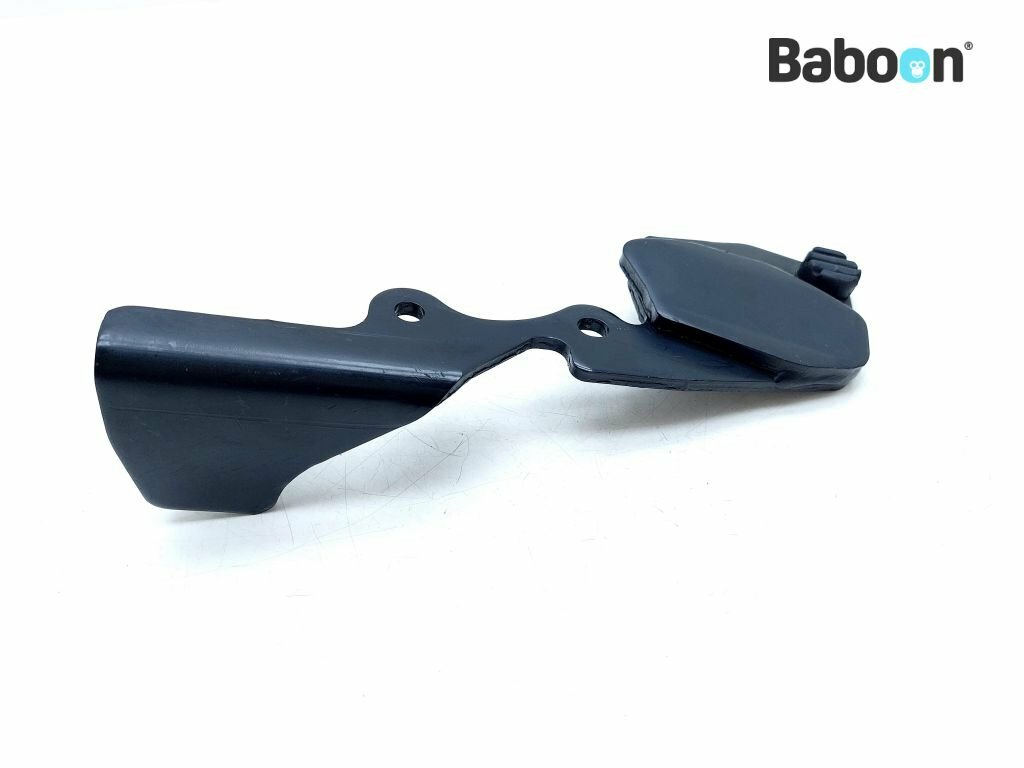

N.F.S. 26209 Napisano Octobar 10, 2025 Integrisan, 10661 postova Lokacija: Kragujevac Motocikl: ---Honda--- Prijavi odgovor kao problematičan Zna li neko sta je ovo (da se igramo malo ). Deo je inace poslednje generacuje velikog cbf-a... Citat Podeli ovaj odgovor sa prijateljima Link to post Share on other sites More sharing options...
malitomic 2513 Napisano Octobar 10, 2025 Drug član, 1467 postova Lokacija: Beograd Motocikl: Lanac, kaiš, kardan Prijavi odgovor kao problematičan Vidim da je neka pločevina, ali nikad ne bih rekao da je to što jeste. Ps.iscito na Googlu naravno 1 Citat Podeli ovaj odgovor sa prijateljima Link to post Share on other sites More sharing options...
N.F.S. 26209 Napisano Octobar 10, 2025 Integrisan, 10661 postova Lokacija: Kragujevac Motocikl: ---Honda--- Prijavi odgovor kao problematičan Bravoo Kontra teg sa leve donje strane rama (iza bocnog stendera usrafljeno) , u paru sa duplim tegom iza suvozacevog levog nogostupa a sve to da se ubalansira sa auspuhom preko puta 1 Citat Podeli ovaj odgovor sa prijateljima Link to post Share on other sites More sharing options...

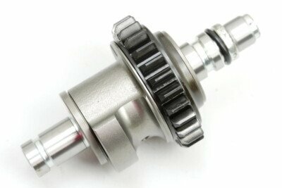

N.F.S. 26209 Napisano Octobar 10, 2025 Integrisan, 10661 postova Lokacija: Kragujevac Motocikl: ---Honda--- Prijavi odgovor kao problematičan Kada smo kod kontra tegova, ovo je ustrojeni SC57 agregat (na ovom se modelu zove SC64, na prvoj generaciji je SC58) i kao takav, uz kasetni tip menjacke kutije (citaj, sve se moze povaditi kroz deklu) ima i balansirajuci teg na radilici koji ako se za zub omasi pri montazi ume da unisti voznju. Takodje kada nekima agregat mnogo "zvizdi" to je znak da je pretegnut, kada se cuje klaparanje- previse labav! Bivsi clan foruma je tako kupio "prolupalu" cbr1000r za male novce, cim sam je cuo zvuk sam poznao (i sredio za 15 sekundi :D). Pogoni ga direktno radilica preko zupcanika (vrti se u kontra stranu) i jedina vibracija koju ovaj agregat ima je ona koja se (samo) u leru oseca, sve preko je sterilna, kao elektro motor. (pisao sam o stelovanju sada daleke 2008 ) 4 Citat Podeli ovaj odgovor sa prijateljima Link to post Share on other sites More sharing options...
