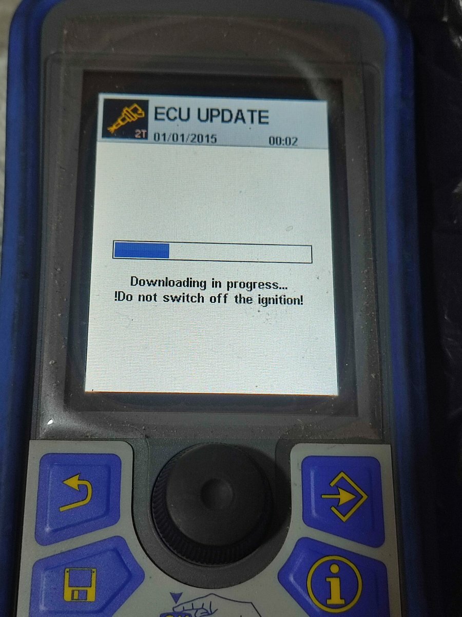

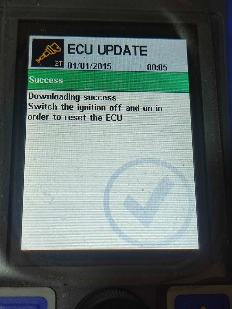

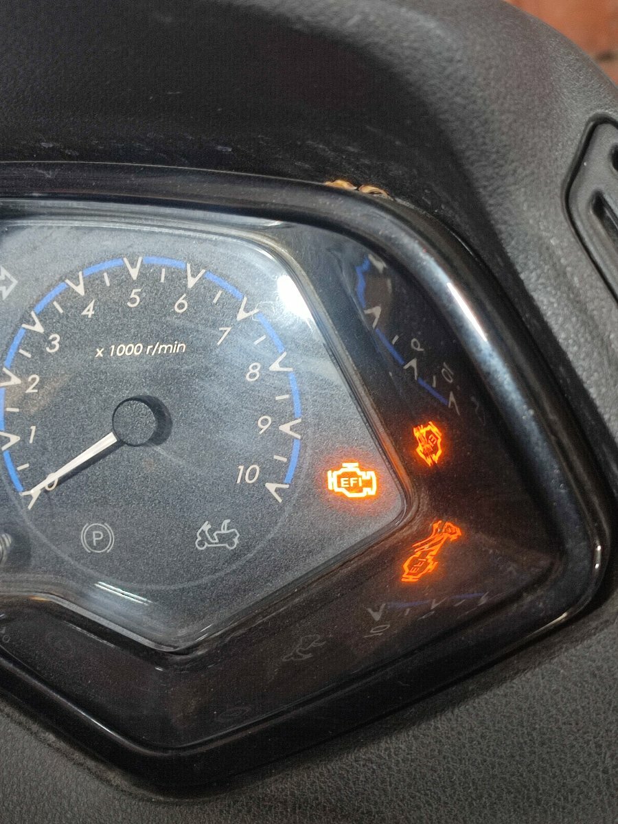

U Delti sve navedeno ili kod nekog ko ima valjanu dijagnostiku. Kako je rešeno kod Honde ne znam, kod Peugeota par koraka mora bit ispoštovano. Aparat mora biti ažuriran, vadi se rele i umesto njega ide most sa žicom, beli konektor takodje, ful puna baterija na motoru mora biti i može se krenuti u proces. pusti se ucitavanje nove ver. programa Efi lampica blinka kad završi Ovde je reč o Metropolisu koji je imao istu muku..... teže pali tj duže vergla + iznenadno gašenje kad je vruć ponekad. Druga mapa rešila je problem. Na Apriliji jednoj klapna gasa je bila u problemu. Na drugoj Apriliji regulator pritiska goriva u pumpi nije pravio valjan tj gurao je skoro 6b pritisak što je mnogo. Za proveru dizni...... u kućnoj radinosti dovoljno je parče salvete ili ubrusa. Dizne se izvuku sa sve rampom goriva, postavise se salveta odmah ispod i tako ostane celu noć. Ujutru ostane trag na salveti ako je bilo propuštanja, kap je dovoljna da pokaže. Ako nije bilo propuštanja, osiguraju se dizne vezicama za rampu i par puta da kontakt da pumpa nabije pritisak. Ne sme dizna propustiti goriva ni u tim uslovima. Tad se taman može i pritisak pumpe proveriti....oko 2.5-3b treba biti.

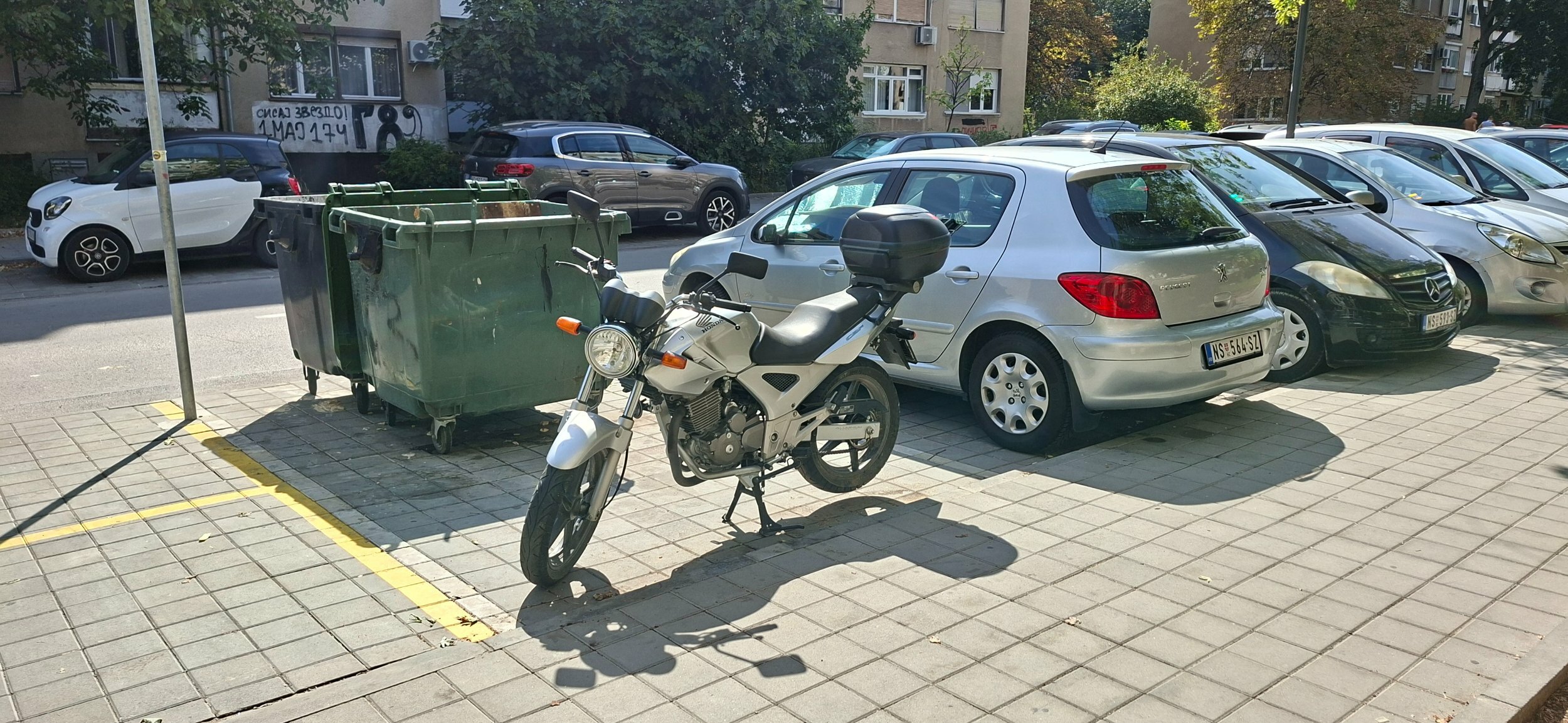

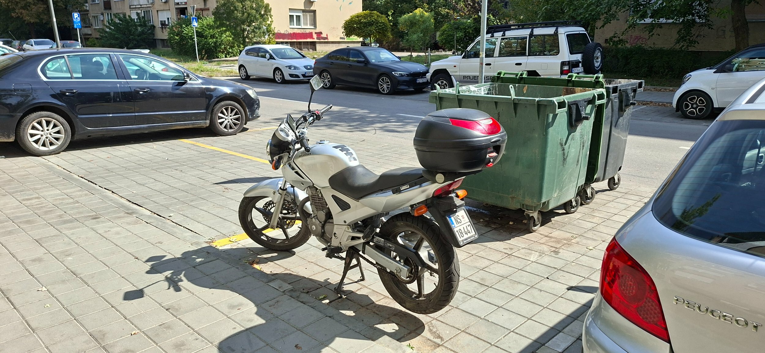

markone je počeo da prati Napuštena Honda u Novom Sadu?
Pozdrav svima. Ovaj motor se ne pomera već mesec dana sa istog mesta. Nalazi se u Novom Sadu, Vojvođanska 12. Bilo mi je žao da stoji na suncu i kiši pa sam mu stavio ceradu da ga bar malo zaštitim. Vlasnik se iz nekog razloga ne pojavljuje. Da li neko zna čiji je to motor?
