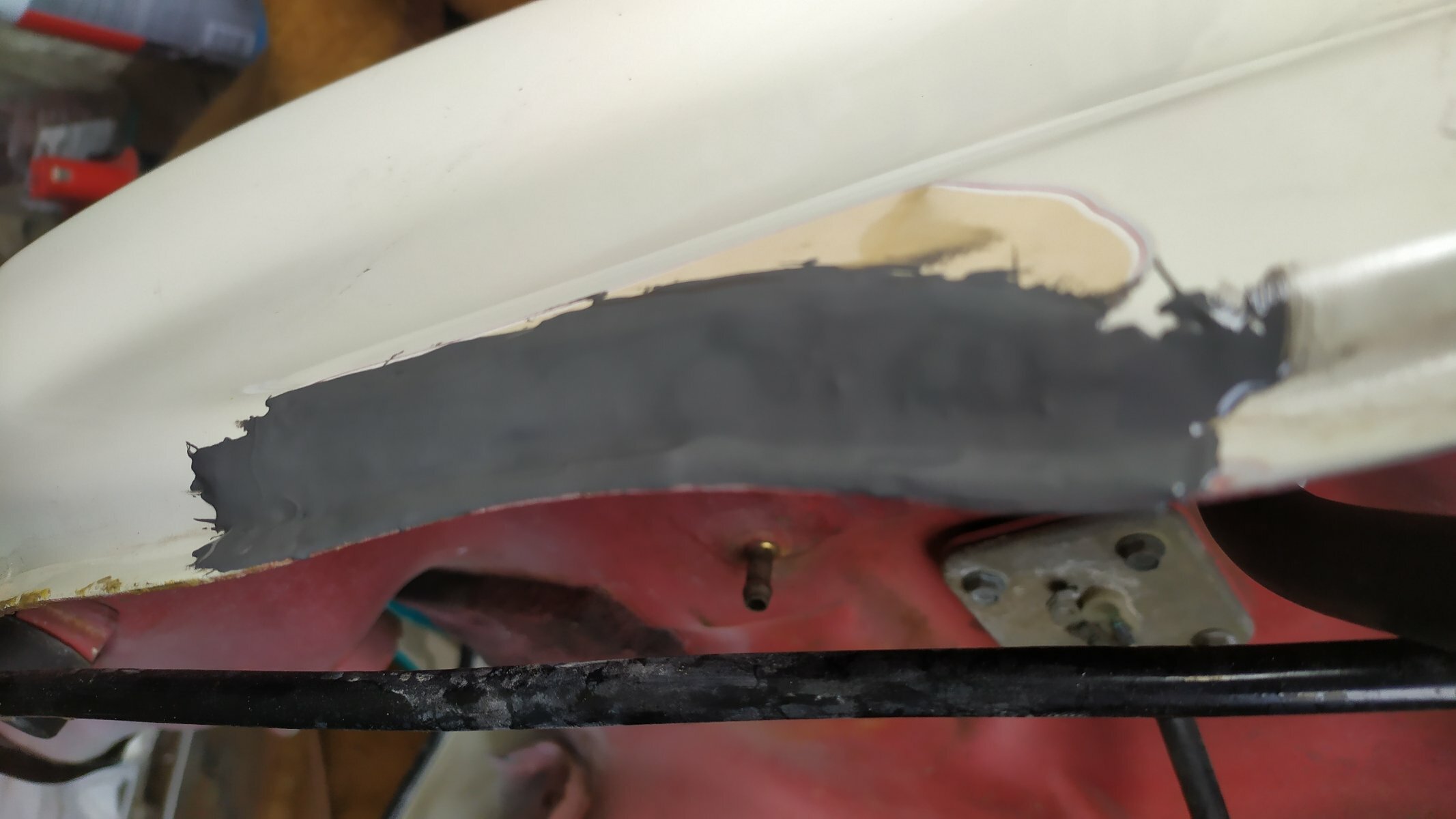

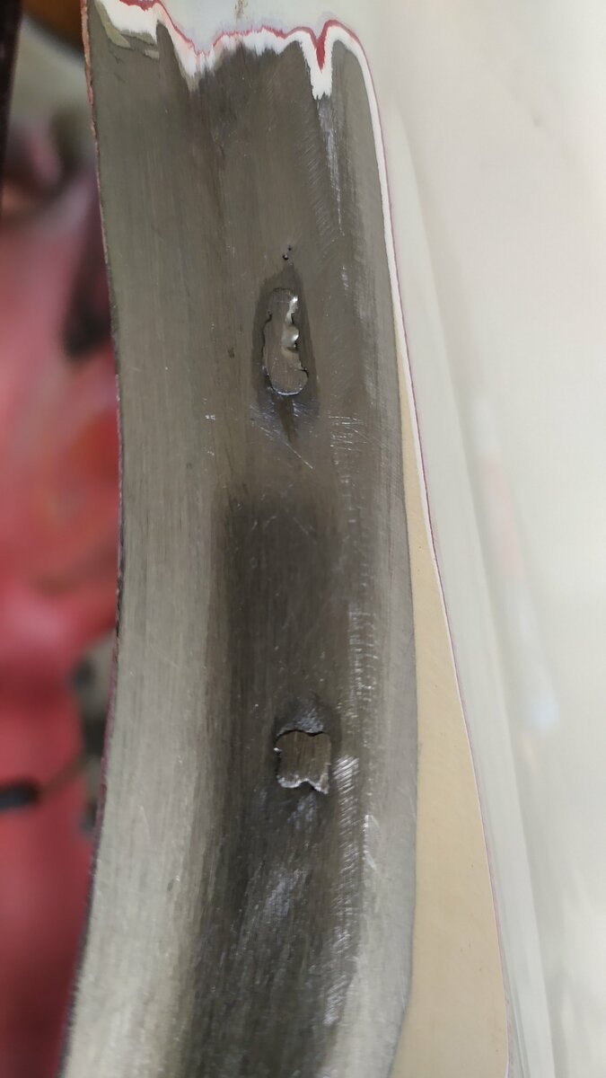

cime i kako zakrpiti rupice na rezervoaru SPOLJA ?
brankoXM je odgovorio članu brankoXM u Sam Svoj Majstor
odradio pa videcemo sta ce biti. zatvorio sam rupice kalajem.nije sto ce da zadihtuje sto posto,verovatno nece,ali da ne budu rupe. pre toga je sve ocisceno i oprano brake cleaner-om. osmirglano da kalaj ne strci mnogo,i opet prano klinerom i brisano belom krpicom 5-6 puta dok krpa ne bude cisto bela posle brisanja. posle isprao klinerom bez diranja rukama i krpom,da se samo osusi. naneo bison epoksi za metal. videcemo sutra pukovnik il' pokojnik -
Zarkela je odgovorio članu brankoXM u Sam Svoj Majstor
Ok. Onda radite kako mislite da treba. -
lemy je odgovorio članu brankoXM u Sam Svoj Majstor
Već su ti rekli, epoxi dvokomponentni, a ako je rupa malo veća tanak lim od neke konzerve će ti završiti posao. Ja pre par godina okrpio komšiji na Keeway speed, busan ko sito, samo da ga proda. Evo i dalje ga vozi, kaže ne curi
