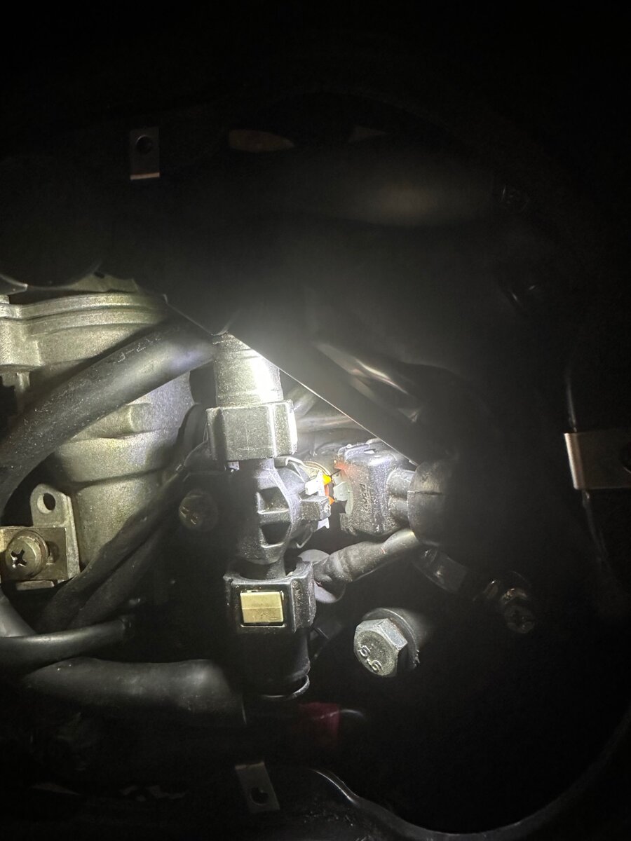

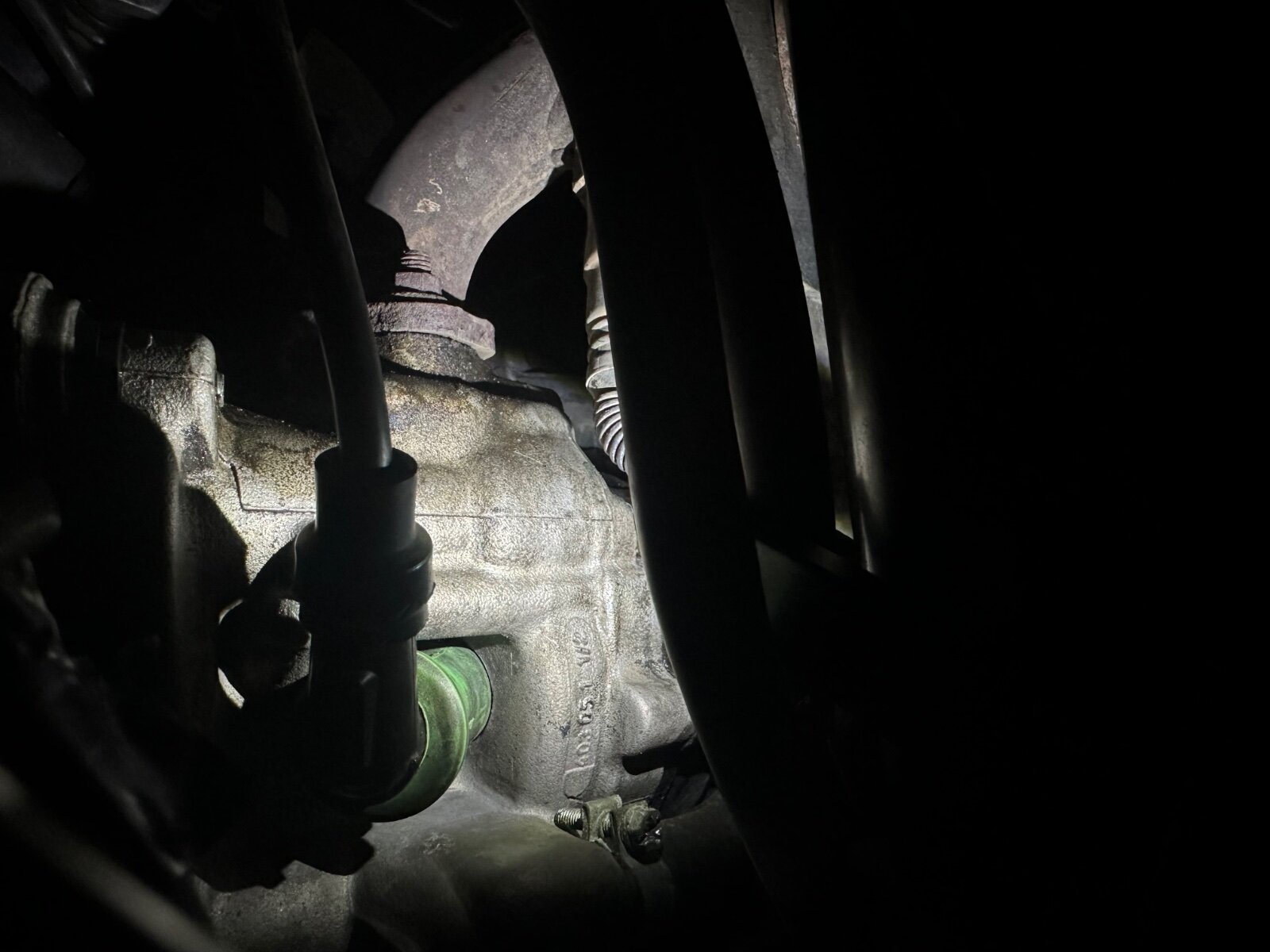

  13. Samo da potvrdim da sam onu slavinu za luftiranje zamenio običnim šfrafom M8 i bakarnom podloškom. Hvala svima na savetima. Sve je bilo dobro dok nisam prešao oko 100km i ujutro me opet dočekala mrlja od antifriza ispod motora. Nzm koliko se vidi sa ove slike, ali kao da curi ispod ove šelne i sliva se. Drugi problem je povećana potrošnja, oko 3,5L. Ranije mi je bila oko 2,8-3L, prelazio sam i 350km sa jednim rezervoarom. Vozim uglavnom na otvorenom. Uz to, kao da lošije ide, imam utisak da je pre bio prgaviji. Takođe, kad sam ga poslednji put vozio na otvorenom, imam utisak da ima neke blage trzaje, kao da gubi struju na momente. Mislio sam da je lula svećice, ali posle sam pogledao diznu i čini mi se da je pukao kontakt, kao što je Dare pisao da se dešava. Da li to može biti uzrok trzaja, da ima loš kontakt? Ako jeste, gde se može kupiti nova dizna i lula svećice? Bio mi je jednom upalio check engine lampicu, ugasio sam ga i upalio i od tada se nije pojavila. Gorivo je novo, svećica je nova Denso IU24A, bela opruga kvačila je ok, rolnice su ok. Akumulator je nov, ali nisam proveravao punjenje.
  14. Sorry sto ti spamujem a zar ne ide 13.76. ÷3.04 = 4.5263L....Neracunas po kilometru nego na 100km.

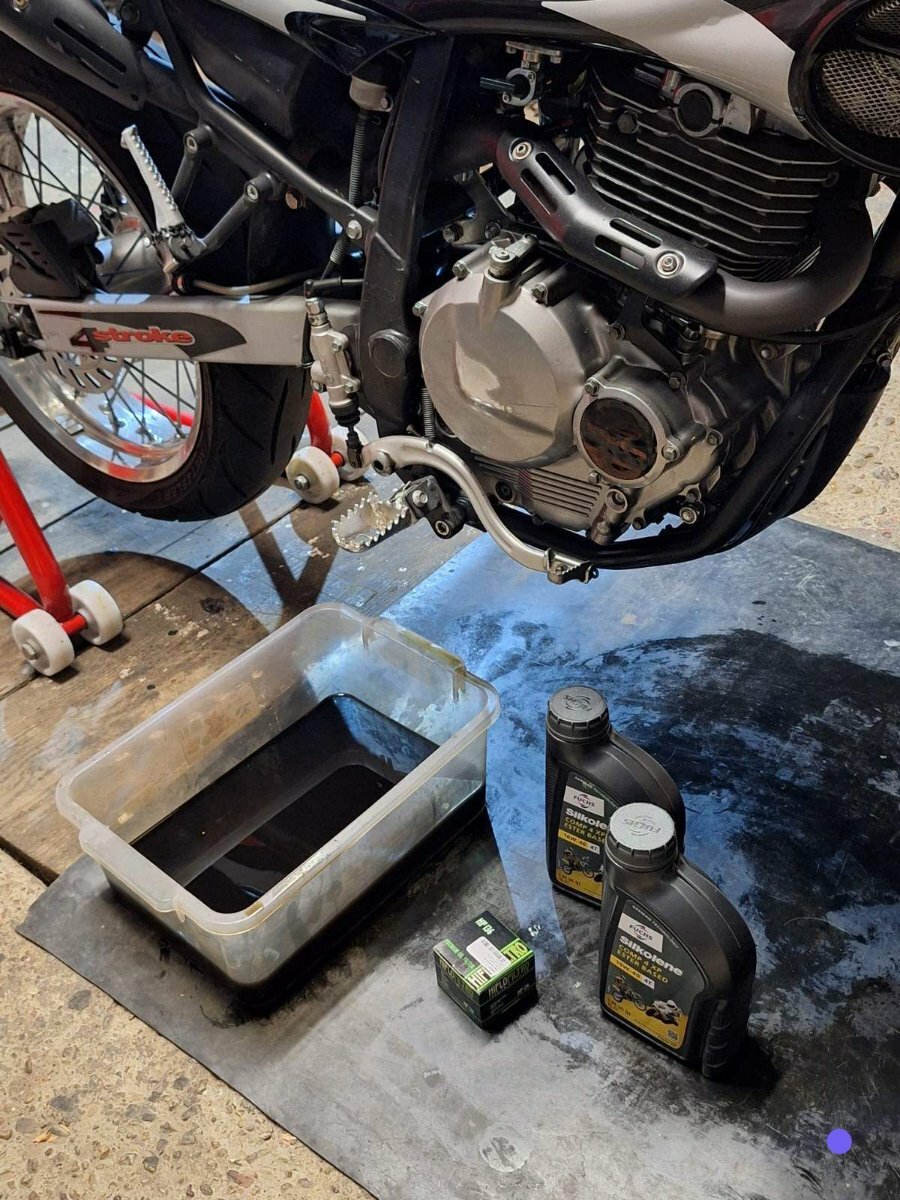

  15. Zamenjeno ulje i napravljena probna vožnja. To kod mene mora muski da se testira i bez 100km predjenih nista Motor pali, radi i ide odlicno. Menjac ide kao u sir dok se motor vozi i menjaju brzine. Kad se negde stane, pa malo tako vruc radi na leru, prvih nekoliko ubacivanja u prvu I iz nje u ler prodje glatko, ali već neki 5-6 put počinje da se opire i neće da izbaci u ler. U tim momentima kvacilo ne odvoji skroz i tu vec moram da ga prevarim nekako da izbaci. Znaci problem i dalje postoji iako sam zamenio ulje i do njega nije sad sam vec siguran. Meni za moje voznje to uopšte ne smeta ali bih voleo i to da rešim. Čini mi se da sa ovim redjim uljem motor lakse ide u obrtaja i nekako finije radi Lancanik jos nisam dirao..
