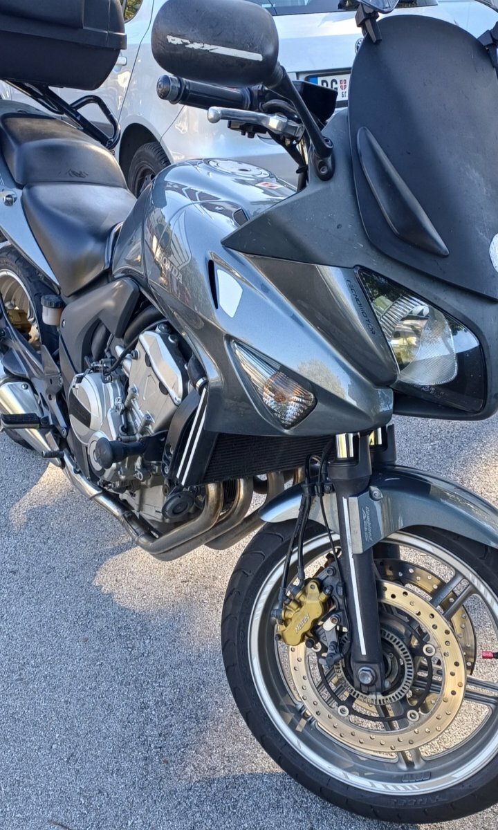

  3. Sve mi paše, i boja i model i sve.. Osim što sam ja 185cm i 85kg... Bi mi bile prevelike?? Ko da sam ih ukro od starijeg brata

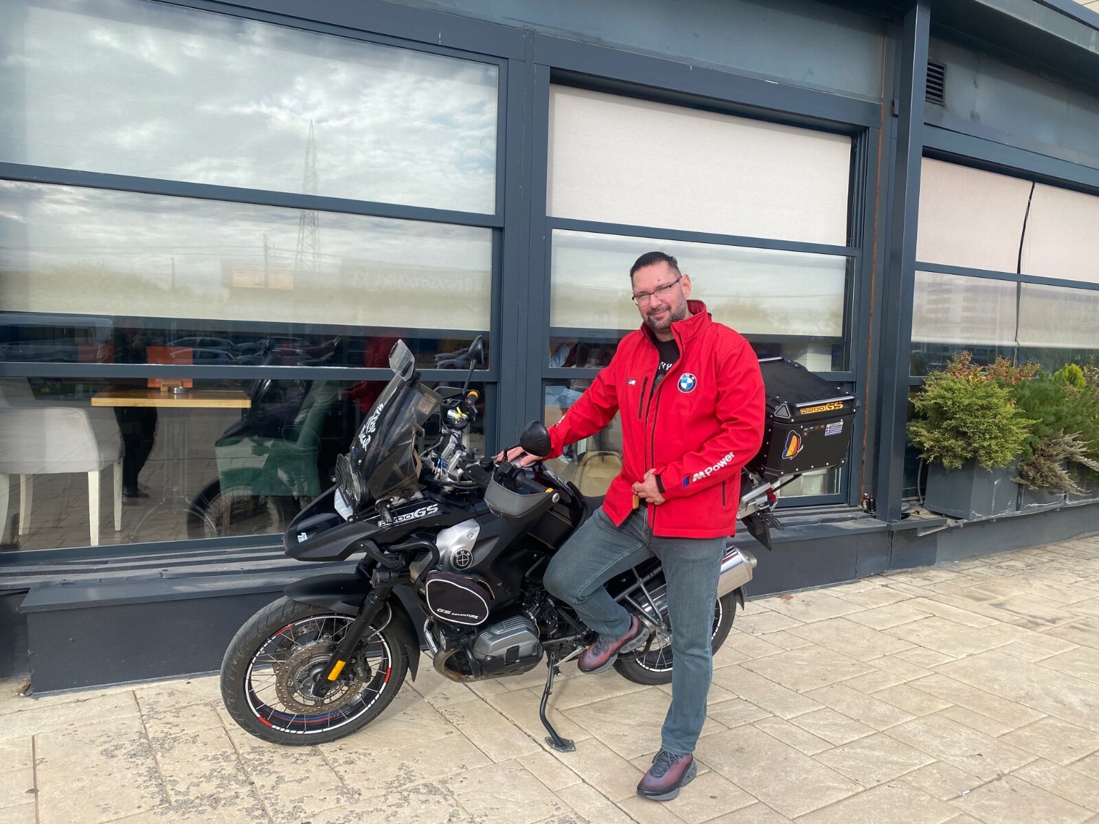

  6. BMW Rally pantalone br. 56 - KupujemProdajem WWW.KUPUJEMPRODAJEM.COM Rally pantalone u odlicnom stanju sa gorotex uloskom. Nosene na dve dvodevne voznje u izuzetnom stanju. Ja sam visok 190 i tezak od 95-100 kg. Prva slika kako meni stoje

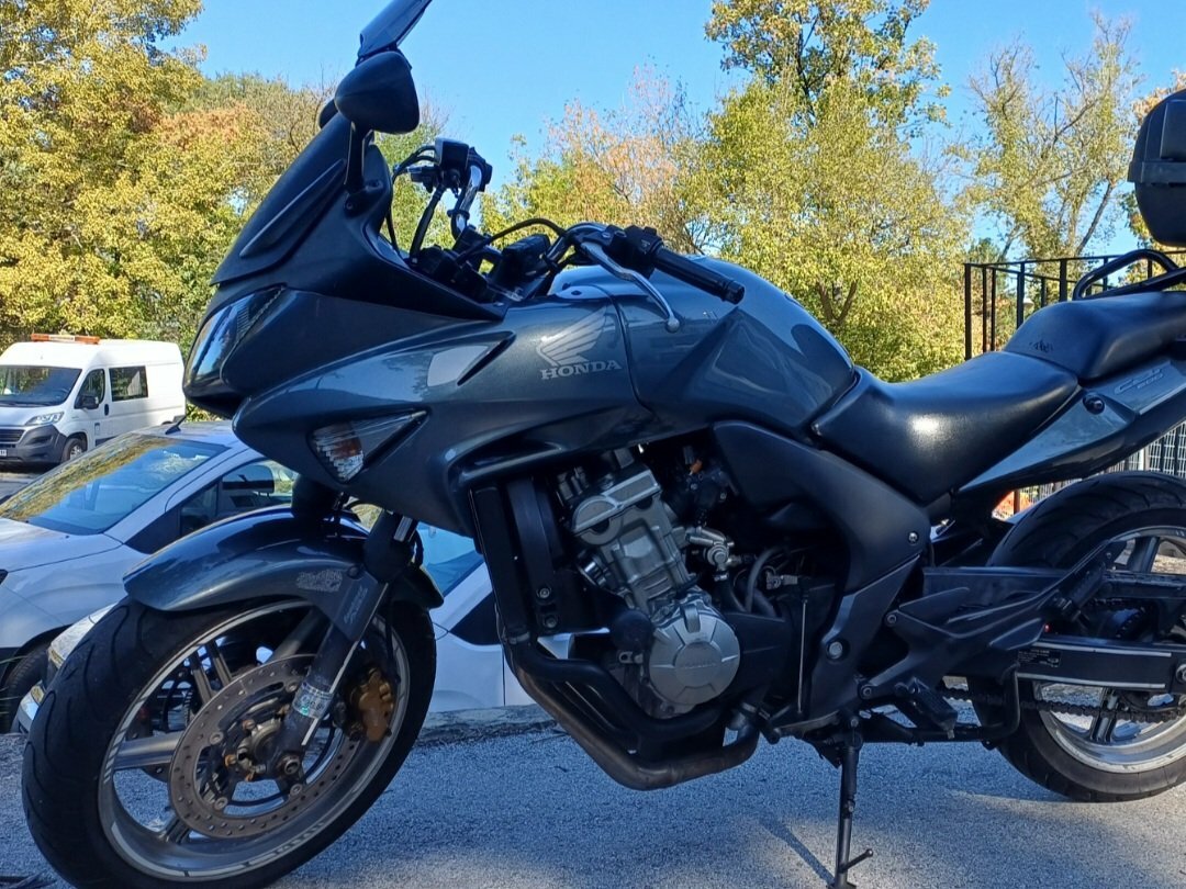

  7. Ako se cuje da radi na 3 cilindra, onda 100% tako i jeste Samo nisi bio baš precizan u objašnjenju, predpostavljam da trokira na 3 cilindra na leru i sastavi kad daš po gasu, to zna da se dešava. Bez uvrede, ali tu samo treba kršten majstor, jbg nije to lak posao i ne zna to svako, ali sve se da rešiti.

  12. Ovo prvi put čujem, zvuči kao da radi na 3 cilindra, ali rade sva 4...

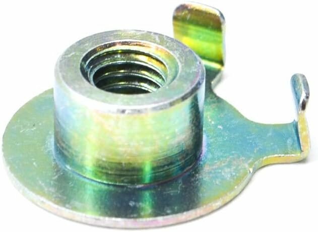

  16. Има ли неко ово мало гованце са предњег блатобрана? Намештао сам продужетак блатобрана и негде ми се загубило, убих се у претрази. Нестао у трави или кући

  23. Pozdrav drugari CBR 600 f3 u pitanju Prelivao i trokirao Majstor odradio karburatore Motor se ponasa perfektno Normalno pali, lepo prima gas, normalno trosi....... Ostao je zvuk do nekih 3000-3500 kao da radi na 3.5 cilindra.....ali samo zvuk, i u tom delu normalno prima gas...... Gde da trazim problem?
