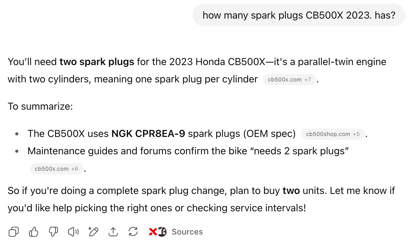

  8. Budi sto precizniji oko detalja motora i pitanja, mozda je bolje na engleskom. Sada vec daje tacne brojeve svih delova i GPT5 mnogo manje halucinira.
