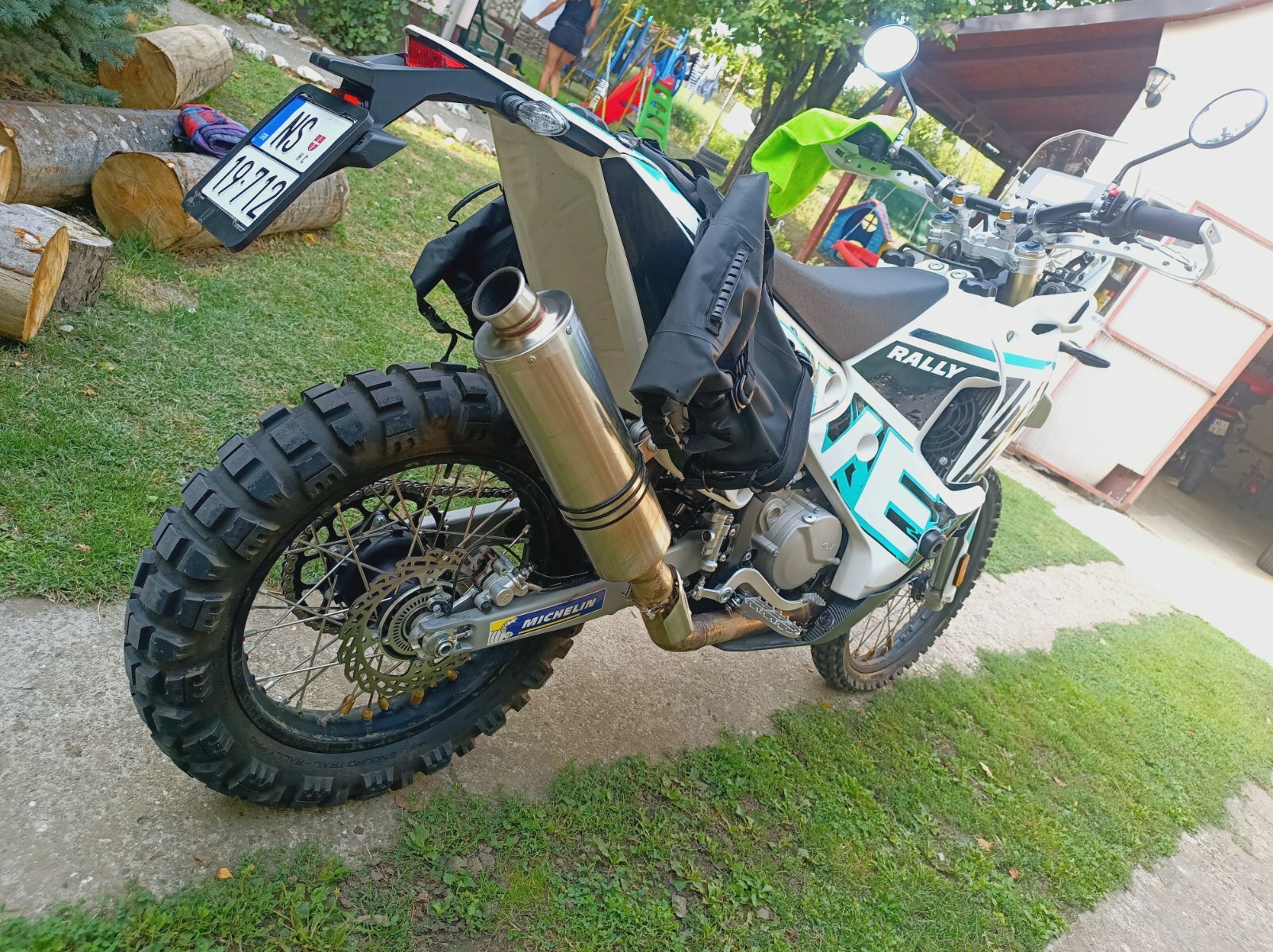

  3. Danas konačno stigle bočne torbe Rhinowalk. Zadovoljan sam izgledom i kavalitetom materijala. Veličina 25-32l. Sad se samo moram pozabaviti nosačem pa da vidim u praksi kakve su.

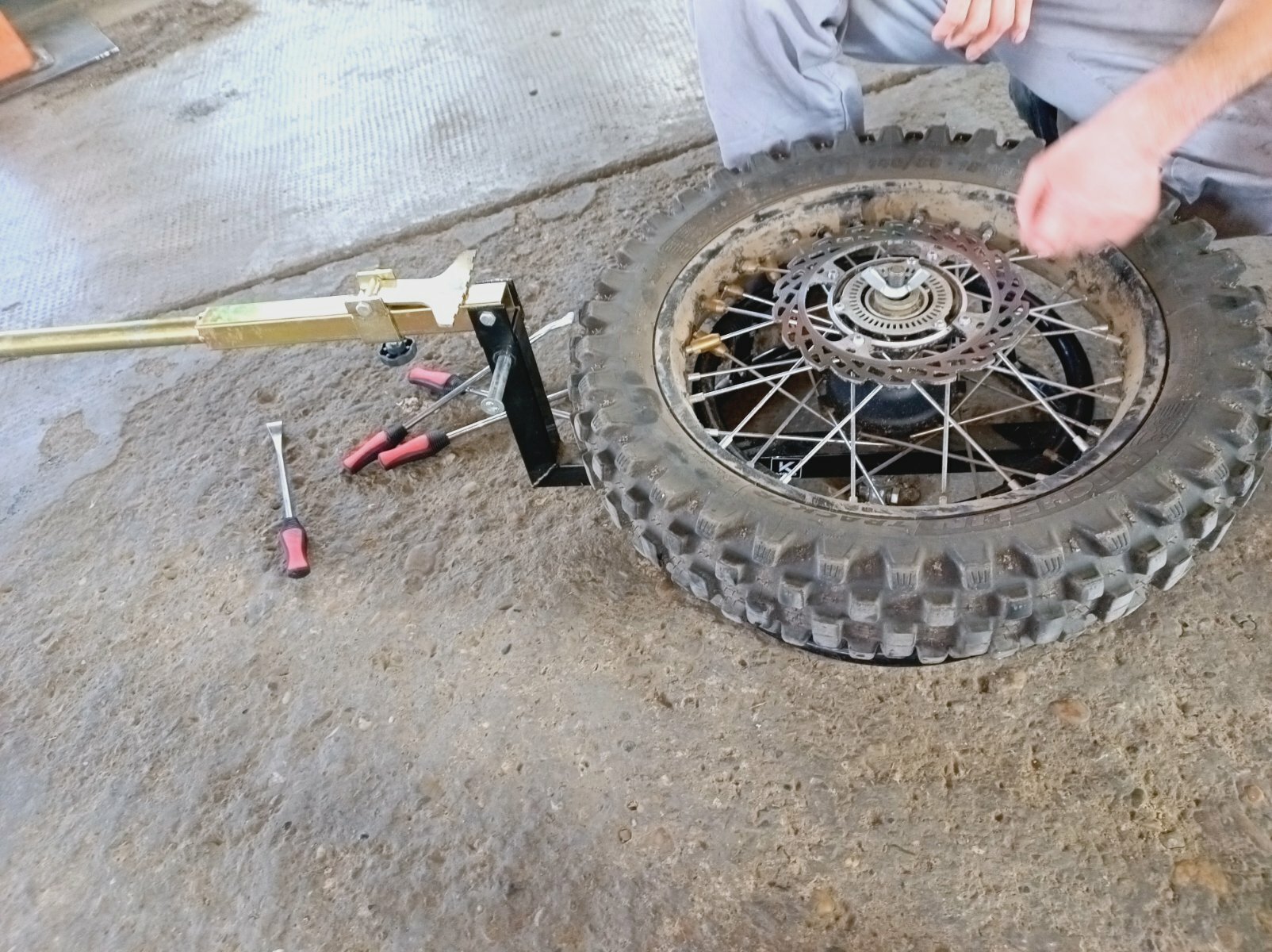

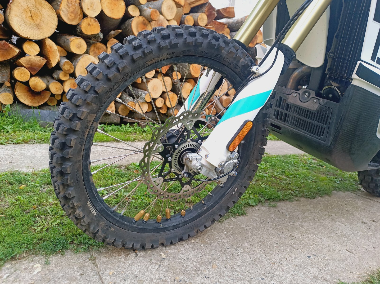

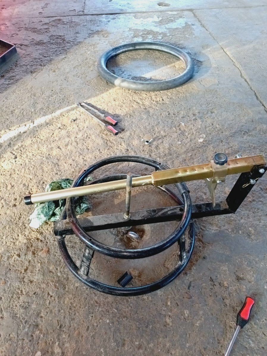

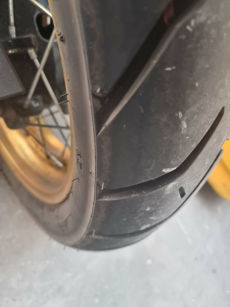

  6. Obećao sam par slika kad budem menjao gume. Tu je stalak kupljen u Komppco u Batajnici. Izuzetno korisna stvar iz dva razloga: Prvo: Točak je fiksiran i samim tim lakše sarađuje, i ... Drugo: ima šipku kojom se jedna strana spoljne gume pritisne dublje u felnu kako bi se na drugoj strani dobilo dovoljno prostora da guma lakše "sedne". Ista sjajno služi i da odvoji spoljnu od felne prilikom demontaže. Dodaš na to par ili dva pajsera, i još jedan par ruku i ide lako i relativno brzo... Zadnji mus je na oko 2000 kilometara života, izgleda sjajno i nije bio čak ni suv prilikom vađenja iz stare trakerice. Prednji sam tek sad namontirao sa novom Mitasicom i evo već stotinjak km čekam da prednja guma skroz pravilno sedne na felnu. Međutim, nešto definitivno nije u redu, jer spoljna kad god usporim ili stanem negde malo uklizi u felnu... Ili mus nije kompatibilan sa gumom, ili samo treba vremena da se "namesti". Kakogod, daću još stotinjak km šanse ovoj kombinaciji, a ako se ne namesti, vadim mus, vraćam debelozidnu napred i teraj dalje...
