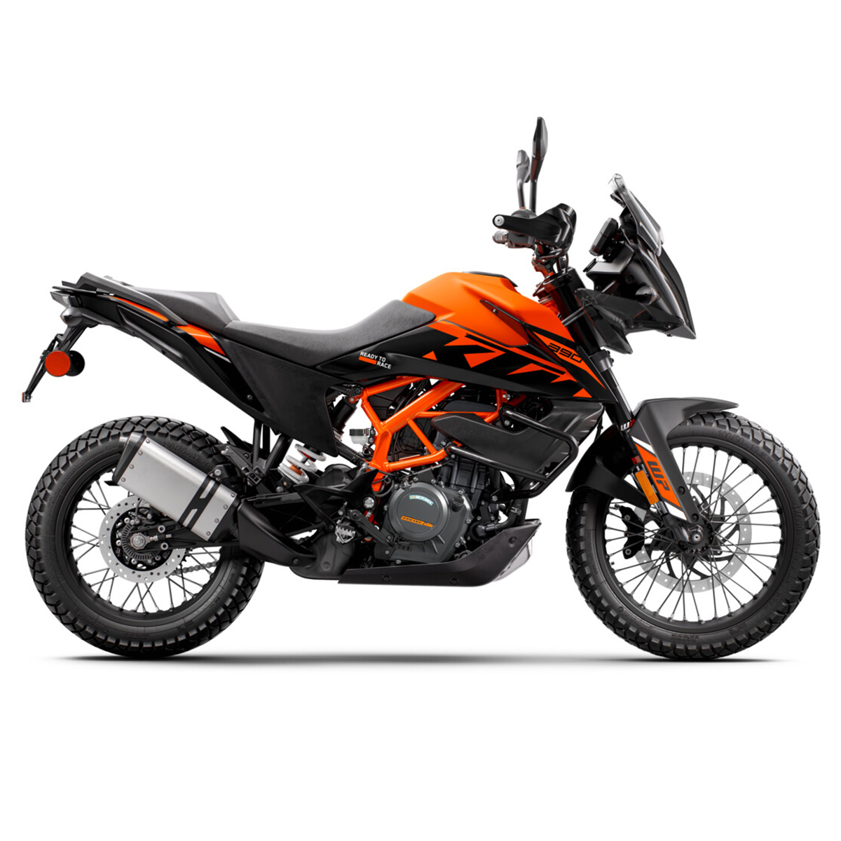

Nimmin 7105 Napisano Januar 28, 2023 (promenjeno) čeka dobru titulu, 1384 postova Lokacija: Bečmen, Surčin Motocikl: KTM 390 ADV, VF 750 SABRE Prijavi odgovor kao problematičan @Psychonaut Reci i nama (koji jesmo odabrali KTM 390) razlog, baš me interesuje gde li smo pogrešili? Pitam ozbiljno. Promenio Januar 28, 2023 član Nimmin Citat Podeli ovaj odgovor sa prijateljima Link to post Share on other sites More sharing options...

Psychonaut 100 Napisano Januar 28, 2023 U prolazu, 65 postova Lokacija: Novi Beograd Motocikl: Suzuki Vstrom 650 Prijavi odgovor kao problematičan @Psychonaut Reci i nama (koji jesmo odabrali KTM 390) razlog, baš me interesuje gde li smo pogrešili? Pitam ozbiljno. Za moj ukus ima previše elektronike.Modovi voznje i sl, tft monitor ... sve mi je to delovalo previše delikatno za motor koji želim da drcam po blatu.Imam pitanje za tebe, jel ti propišao zadnji amortizer do sada ?Saznao sam da im je to mana, da im katalizator pregreje amortizer i onda propiša i ostane bez istog...Ali, osim toga, zaista mislim da je bolji motor sveukupno od CRF-a.Ali eto, imao sam strah oko pouzdanosti i to je presudilo.Sent from my iPhone using Tapatalk Citat Podeli ovaj odgovor sa prijateljima Link to post Share on other sites More sharing options...
Nimmin 7105 Napisano Januar 28, 2023 čeka dobru titulu, 1384 postova Lokacija: Bečmen, Surčin Motocikl: KTM 390 ADV, VF 750 SABRE Prijavi odgovor kao problematičan pre 29 minuta, Psychonaut je napisao: . Imam pitanje za tebe, jel ti propišao zadnji amortizer do sada ? Saznao sam da im je to mana, da im katalizator pregreje amortizer i onda propiša i ostane bez istog... . Ne, nije što, ne znači da možda neće (mada na taj info nisam naleteo). Možda da bi do toga došlo treba da se poklope nekoliko otežavajućih okolnosti (moje laičko mišljenje) što kod mene još nije doživeo - prešao sam tek nešto malo više od 2,000km, neke kratke relacije pa nije ni moglo doći do nekog pregrevanja, sa asfalta nisam nikad sišao a i moja težina od nepunih 70kg, moguće da sve to smanjuje mogućnost takvog scenarija. Citat Podeli ovaj odgovor sa prijateljima Link to post Share on other sites More sharing options...
Psychonaut 100 Napisano Januar 28, 2023 U prolazu, 65 postova Lokacija: Novi Beograd Motocikl: Suzuki Vstrom 650 Prijavi odgovor kao problematičan Cuti nemoj prizivati ... dobro je.Vrlo verovatno da sve utice na to, al ja imam 99 kg Sent from my iPhone using Tapatalk 1 Citat Podeli ovaj odgovor sa prijateljima Link to post Share on other sites More sharing options...
