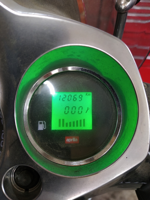

Satelis 17817 Napisano Avgust 9, 2021 Integrisan, 9779 postova Lokacija: Beograd - M.M.Lug Motocikl: Peugeot Satelis250 ...... Honda NC750XD Prijavi odgovor kao problematičan Ne brigaj.... opomena za servis (CVT-a) koja se pali na odredjenoj (maloj) km.. Drzi stisnuto dugme na tabli, daj kontakt i sacekaj da se kljuc iskljuci, skini kontakt i Ulje motor menjas na svakih (max) 5Kkm, CVT otvaras na svakih 10Kkm, kocionu tecnost na 2, rashladnu na 4 god, ulje reduktor na svakih 20Kkm, prednje amorte radis na 30-40Kkm. Obicna svecica 10-20K, iridijumska 30-40K, f.vazduha, plocice/diskaci po potrebi. TPS cistis na 20-25K + tad se prvi put i ventili steluju, sledeca radnja je na 40-50K. Lezajeve u toCkovi menjas na 40-50K. Eto nekih smernica, drzi se toga i ima da traje makina ohhhooo. 3 1 Citat Podeli ovaj odgovor sa prijateljima Link to post Share on other sites More sharing options...

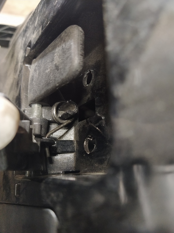

Cgorac 0 Napisano Septembar 29, 2021 (promenjeno) U prolazu, 5 postova Motocikl: Aprilia Scarabeo 250 ie Prijavi odgovor kao problematičan Zdravo ljudi, imam isti problem kao @slekic69 svojevremeno: Izvadio akumulator da ga napunim, i mahinalno zatvorio sjediste. Tek kad sam se popeo u stan skapirao sam sta sam uradio, ali nisam brigao jer sam mislio da cu da ga otvorim na prekidac. Kad tamo - cvrc, prekidac landara, nema sajle, valjda pukla, nisam ni provjerio kad sam kupovao motor, niti sam od kupovine probao da ga otvorim na taj nacin. Cackao sam oko sjedista sa strane, tu ima na mjestima i skoro santimetar lufta, ali ja ne mogu unutra nista da napipam. Posto u prednjem pretincu ima i uticnica, valjda za punjac (pise "180W" na poklopcu), sledeca ideja je da se akumulator spoji na taj punjac, ali nisam siguran: cime to spojiti uopste (obicnom zicom? koje debljine?), i kako - ide li "+" akumulatora na dno uticnice, a "-" na zid, ili kako? Za krajnju nuzdu, ako ni ovo ne prodje - ako neko ima preporuku za bravara koji bi znao da otvori sjediste a da ne razvali bravu, molim da posalje. Promenio Septembar 29, 2021 član Cgorac Citat Podeli ovaj odgovor sa prijateljima Link to post Share on other sites More sharing options...
sale-kum 406 Napisano Septembar 30, 2021 Zainteresovan, 473 postova Lokacija: Beograd Motocikl: Zontes 368E Prijavi odgovor kao problematičan Tačno kako si rekao, nije tu prebitna debljina žice jer ćeš samo otvarati sedište. Na dno ide plus, na zid minus, samo pazi da ne napraviš kratak spoj. Najsigurnije je da kupiš utikač za upaljač, ima na svakom buvljaku i spojiš žice unapred. Citat Podeli ovaj odgovor sa prijateljima Link to post Share on other sites More sharing options...
boky327 555 Napisano Septembar 30, 2021 Svrati ponekad, 337 postova Lokacija: Bijeljina Motocikl: Bandit 600S, Transalp 600 Prijavi odgovor kao problematičan Pod uslovom da si siguran da kleme nisu ostale onako da "landaraju" tj da ti plus nije naslonjen na masu. Citat Podeli ovaj odgovor sa prijateljima Link to post Share on other sites More sharing options...
Cgorac 0 Napisano Octobar 1, 2021 U prolazu, 5 postova Motocikl: Aprilia Scarabeo 250 ie Prijavi odgovor kao problematičan Hvala @boky327 za dodatu nepoznatu u jednacini Salim se - iskreno ne bih se sjetio, hvala puno za upozorenje! Nisam se onda usudio da eksperimentisem sa strujom - znam da sam vratio plasticni poklopac, i cini mi se da sam zapamtio da je i inace sa svake strane plastika u tom lezistu akumulatora, ali ajde ti sad reskiraj... Tako da je preostao plan D, prema staroj sugestiji na temi koju je dao @Zeljkamp. Pa: skinuo stop-svijetlo, i zaista ima poveca rupa pozadi kroz koju idu kablovi, ali se vidi i sajla na gornjoj strani rupe, lagano se pridje onom uzom i duzom varijantom kombinirki da se cimne, i sjediste se otvori Puno hvala svima koji su se sada i ranije potrudili da napisu sugestiju! Pitanje za @Satelis: Ovaj akumulator koji stoji kod mene u skuteru je FTX9-BS. Ti si pak na prethodnoj strani napisao da na njega ide YTX12-BS, i zaista ovaj moj je manji i djeluje da ostavlja lufta. Nadam se da preguram do kraja sezone sa njim, a za sledecu stavljam novi, je li definitivno mislis da na njega ide YTX12-BS po fabrickoj specifikaciji (nisam nasao podatak u manual-ima)? I jos: ima li neka varijanta da se privremeno iskljuci alarm? Kod mene npr. u zgradi je skuter u haustoru, iza zakljucane ogromne kapije, i vezan lancem za kuku u zidu, nema potrebe da vuce alarm struju kad je tu, ali bih volio da mogu da ga ukljucim kad ga ostavljam po gradu... Citat Podeli ovaj odgovor sa prijateljima Link to post Share on other sites More sharing options...

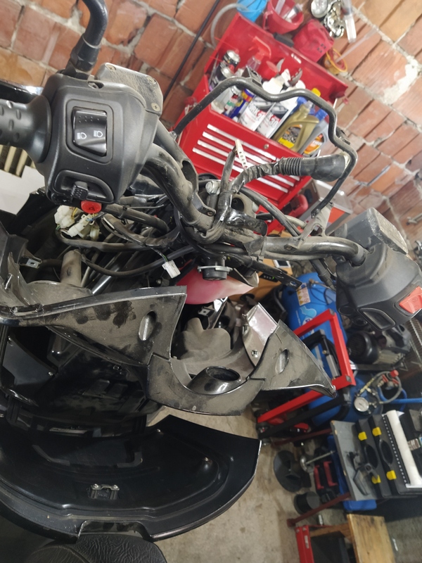

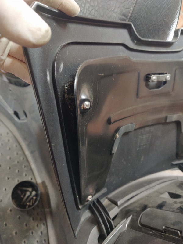

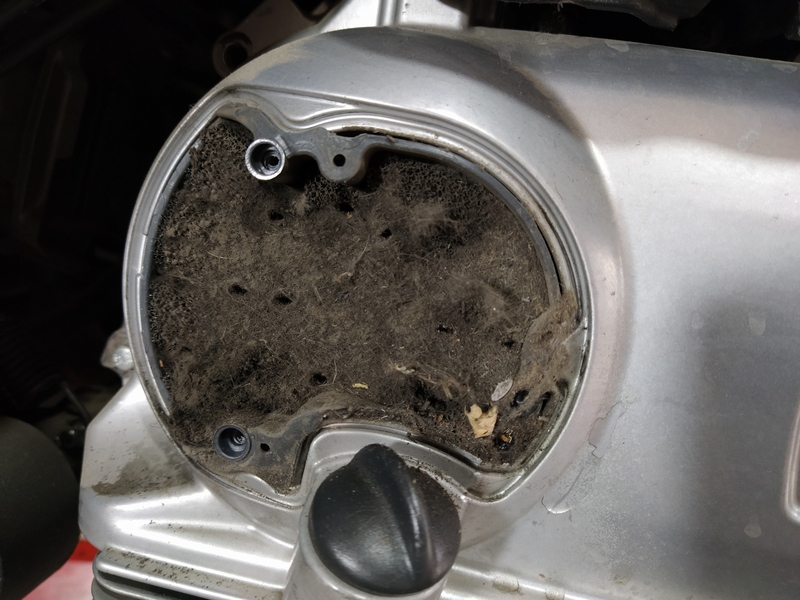

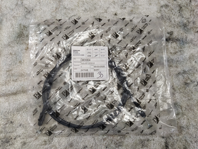

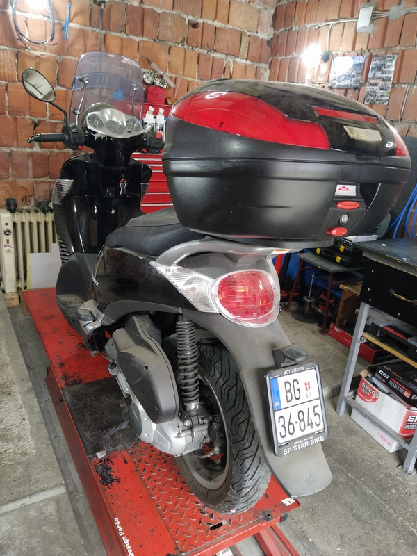

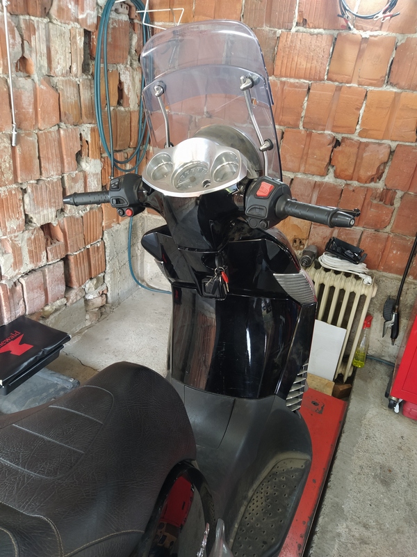

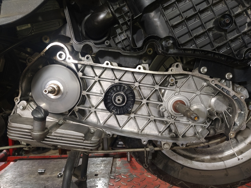

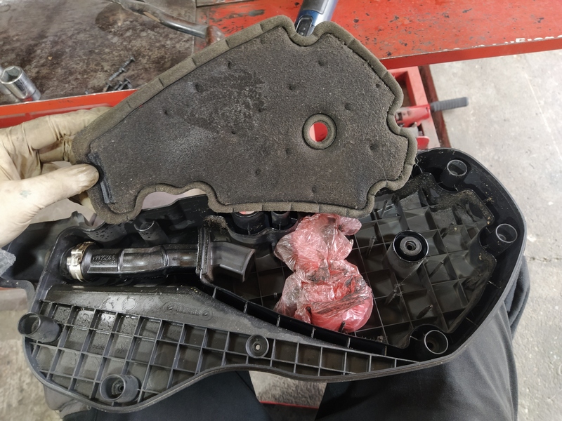

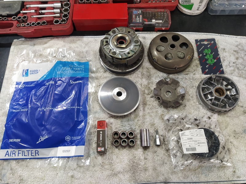

Satelis 17817 Napisano April 25, 2022 Integrisan, 9779 postova Lokacija: Beograd - M.M.Lug Motocikl: Peugeot Satelis250 ...... Honda NC750XD Prijavi odgovor kao problematičan Ovoj temi treba uredjenje početka i da se preimenuje 250/300. jedan od 300 kubici s'malu km Kupljen je preko preporuke kao dobar, odlican, mazen pazen, kljuc u bravu samo. Ne me pitajte gde je radjen, vlasnik ima sumnju..... popis..... za pocetak fale strafi na deklo i kuc. f. vazduha da, kesa je unutra potrosena prazna, ujedno saznah da je imao udarac prednje strane roler i klizaci morali su novi migavac je prso opuga bese pocupana plastika polomljena jer je sajla glavila za otvaranje sad ide ono najgore, sajla sedista pocinje se odozgo kocionu zameniti spakovati ovo vec ne valja videcemo kakava ga sudba ceka Eto kako moze biti kad se nesto preporuci..... zajebana rabota, za cas od najbolje namere ispadne hrdja. 4 Citat Podeli ovaj odgovor sa prijateljima Link to post Share on other sites More sharing options...
sale-kum 406 Napisano April 27, 2022 Zainteresovan, 473 postova Lokacija: Beograd Motocikl: Zontes 368E Prijavi odgovor kao problematičan Ako ovo ima 12000km, ja sam Ilon Mask. Osim toga, koliko ja znam 250 ima crni brzinomer, a 300 beli. Jel si ovog puta kupio original sajlu ili opet od Beva? Citat Podeli ovaj odgovor sa prijateljima Link to post Share on other sites More sharing options...
Satelis 17817 Napisano April 27, 2022 Integrisan, 9779 postova Lokacija: Beograd - M.M.Lug Motocikl: Peugeot Satelis250 ...... Honda NC750XD Prijavi odgovor kao problematičan Opet od Beva, neam srca uzeti oem. 1 Citat Podeli ovaj odgovor sa prijateljima Link to post Share on other sites More sharing options...

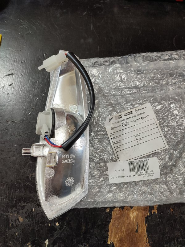

Funkinbeats 27 Napisano Januar 11, 2025 Svrati ponekad, 105 postova Prijavi odgovor kao problematičan Ima li slučajno neko prednji d 3sni žmigavac aprilia scarabeo linija tj model 250/300/500 Citat Podeli ovaj odgovor sa prijateljima Link to post Share on other sites More sharing options...
DaliborBP 1307 Napisano Januar 12, 2025 (promenjeno) BJB Maxi scooter club, 1712 postova Lokacija: Backa Palanka SRB / Ludwigsburg DE Motocikl: Sanja o NT1100 :) Prijavi odgovor kao problematičan ebay De... 48 e komad. https://www.ebay.de/itm/316071640016?chn=ps&_ul=DE&_trkparms=ispr%3D1&amdata=enc%3A1uQq8RENNRwW_EqAL-i10sQ29&norover=1&mkevt=1&mkrid=707-134425-41852-0&mkcid=2&mkscid=101&itemid=316071640016&targetid=2418532757997&device=m&mktype=pla&googleloc=9042211&poi=&campaignid=21663725748&mkgroupid=169750704609&rlsatarget=aud-1153983633344:pla-2418532757997&abcId=10011759&merchantid=112817027&gad_source=1&gclid=CjwKCAiA7Y28BhAnEiwAAdOJUK6yTEuxDnJ_buZ-fBnNBHOUuSfhczchuPKIBqXciCpl0Py60azxlxoCu4QQAvD_BwE Promenio Januar 12, 2025 član DaliborBP Citat Podeli ovaj odgovor sa prijateljima Link to post Share on other sites More sharing options...
