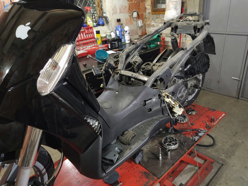

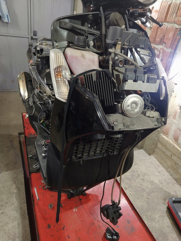

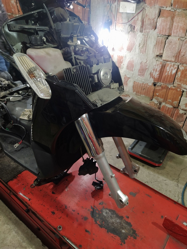

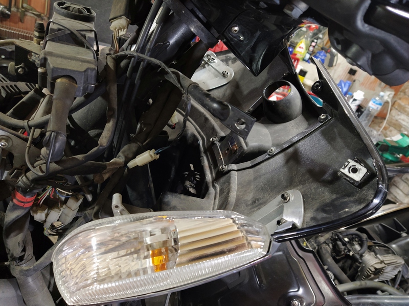

Saletova makina sveze kupljena.
Ono sta znam je to da lepo pali, radi, ide, huci iz prenosa pri kretanju, ne otvara sediste preko poluge vec samo na daljinac fabrickog alarma, suv odozdo, pretresti sve.
Dosao Sale, seo sam da probam cisto da imam uvid u neke stvari.....
Lepo pali, zdrav zvuk, vece vibracije u radu, huci pri kretanju, amortizaciju nema napred-nazad uz lupnjavu pozadi desno, vuce u desnu stranu.

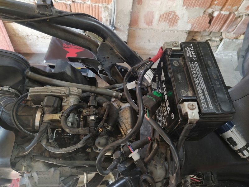

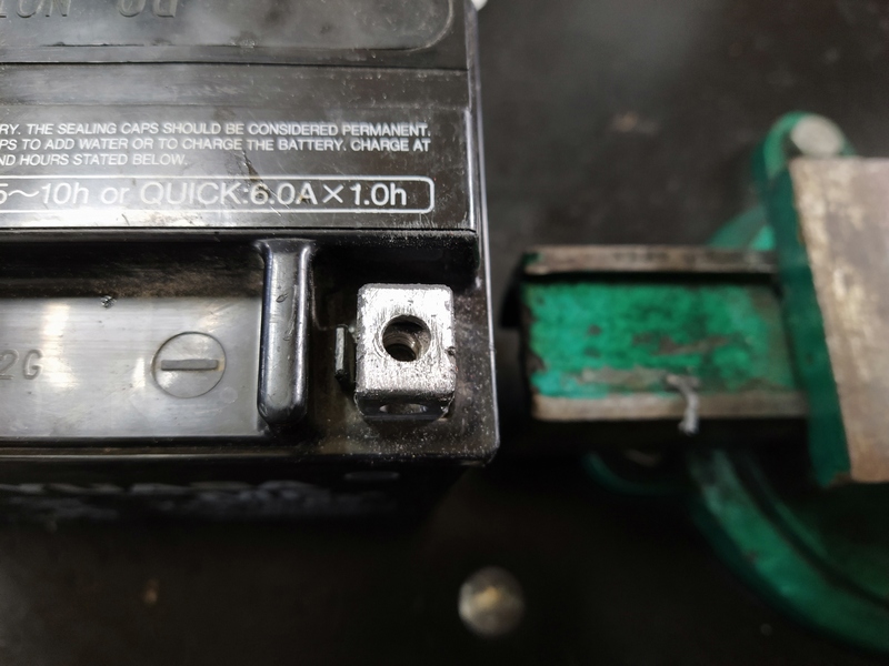

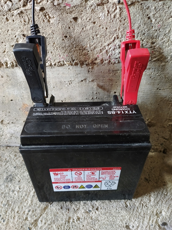

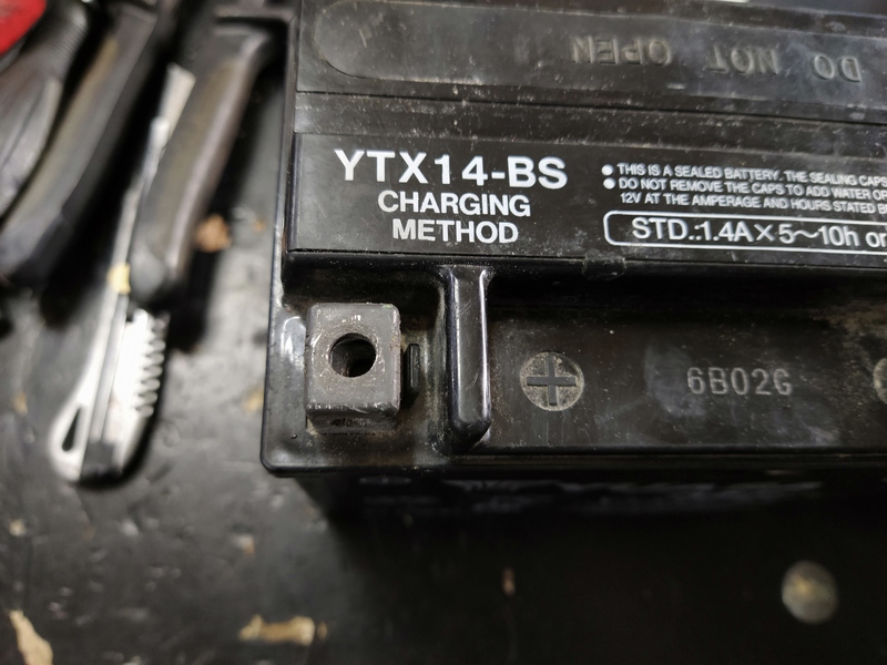

kao i uvek, krecem od baterije, punjenje je ok... ali
ovaj akumulator nije odgovarajuci, visok je te se ne moze staviti poklopac
moze na silu ali ondak ne moze sediste zabraviti, treba mu YTX12-BS
ocistiti kleme dok ne vidi sta ce s'njim... da ne landara pod sicem
neka ga nek se puni ma da je u odlicnoj kondiciji

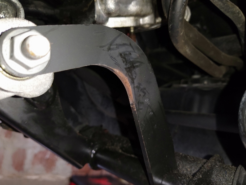

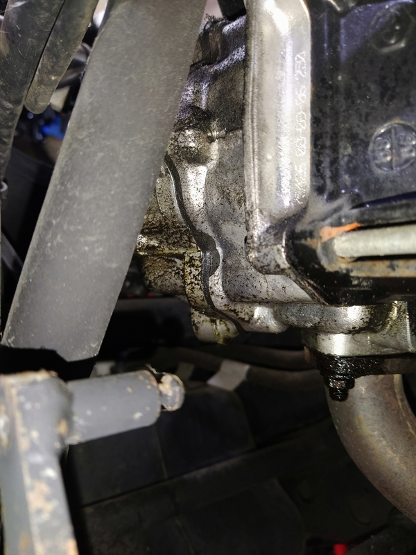

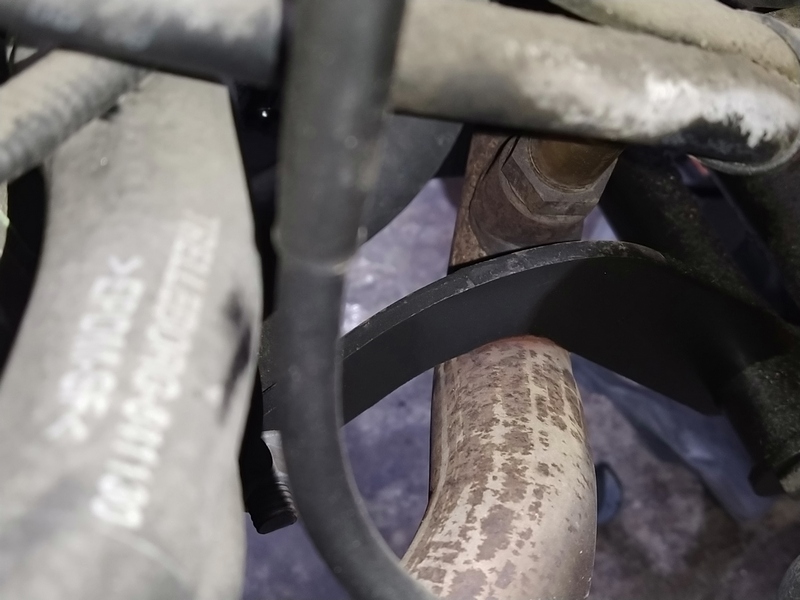

vece vibracije u radu se prenose od agregata na sasiju/ram

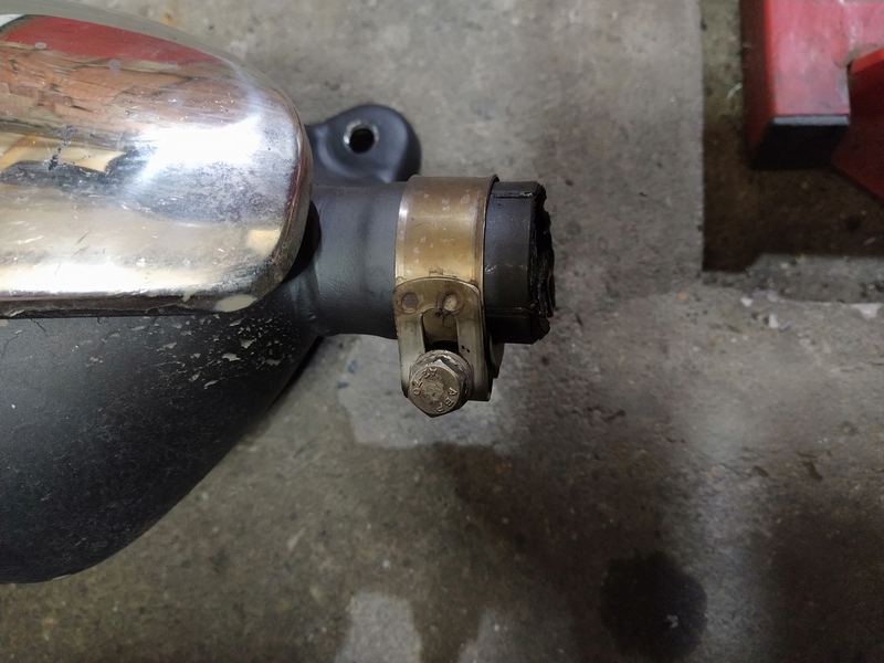

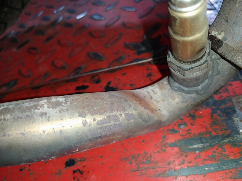

nosac motora naslanja se na izduvnu granu.... kako, zasto treba videti
izduvna grana je odgovarajuca, zamenjen je nosac motora iz nekog razloga
svi su na oko skoro isti, medjutim kad se stavi na bajk to i ne bude tako
veci trag naleganja ispravice brusilica :)
naocare zastitne na glavu i vozi misko
usput selnu okrenuti jer fabricki ne stoji tako
vec vako, na dole
dodao jedan sraf posto ga na donjem kacenju nije bilo

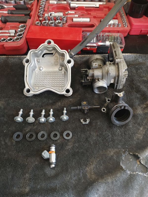

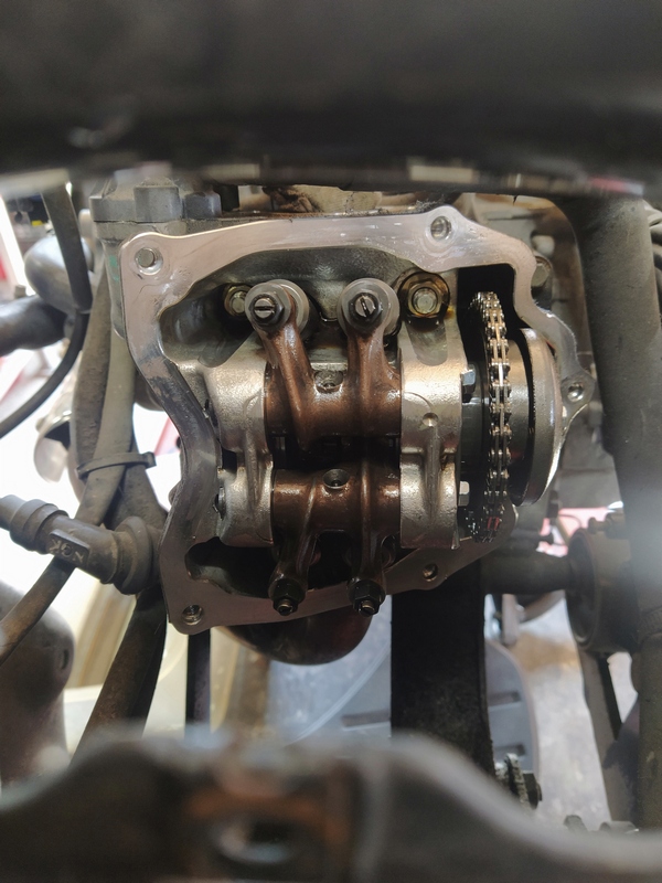

rasclaniti

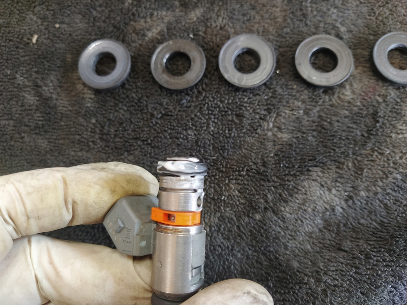

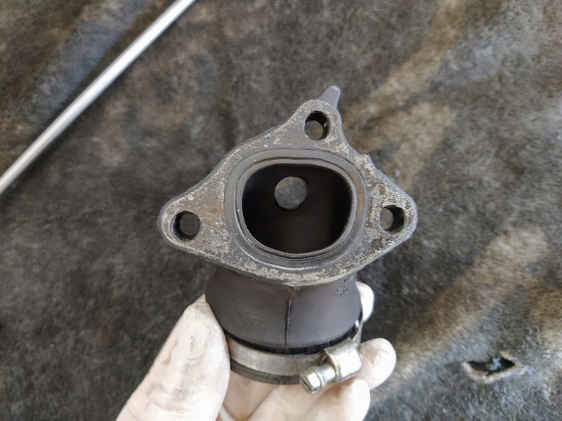

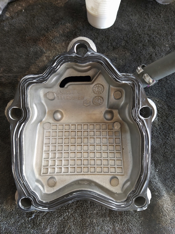

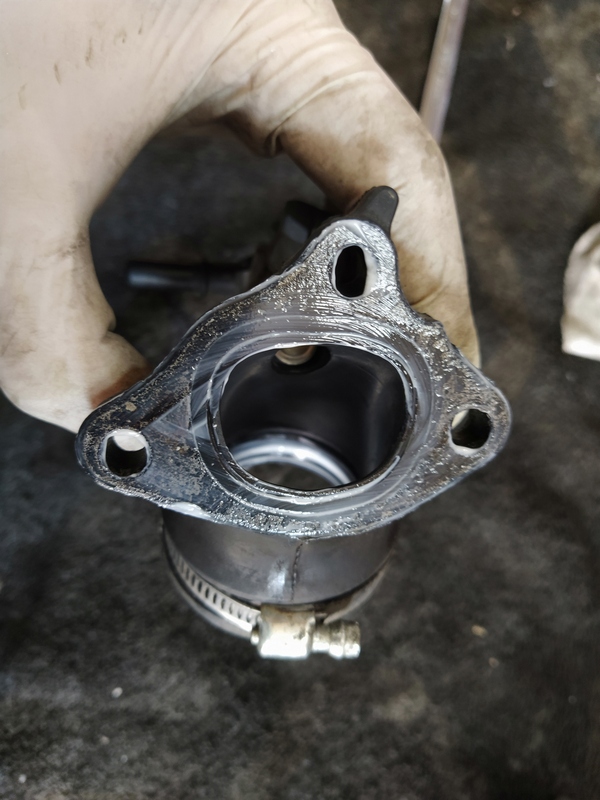

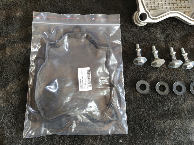

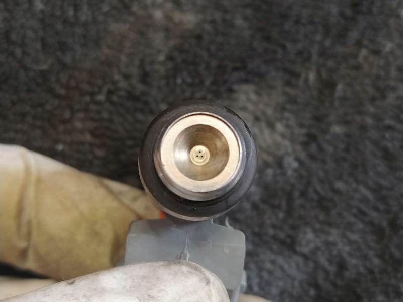

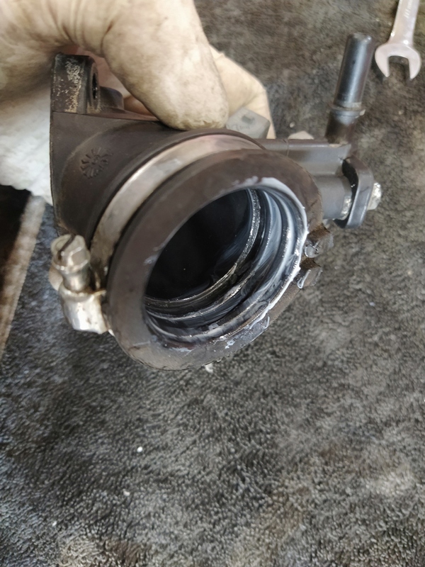

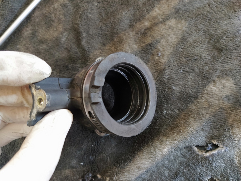

svecica dobra, diznu ocistiti, tps takodje, ventile nastelovati, dihtung poklopca zameniti
jer curka ulje

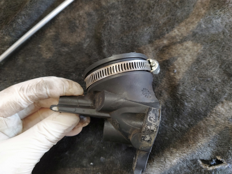

usisna grana zdrava i prava
spremno za ugradnju
sredjeni

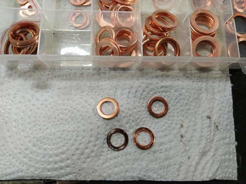

sve gumene elemente valja macnuti odgovarajucom masti pre montaze

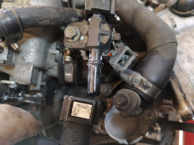

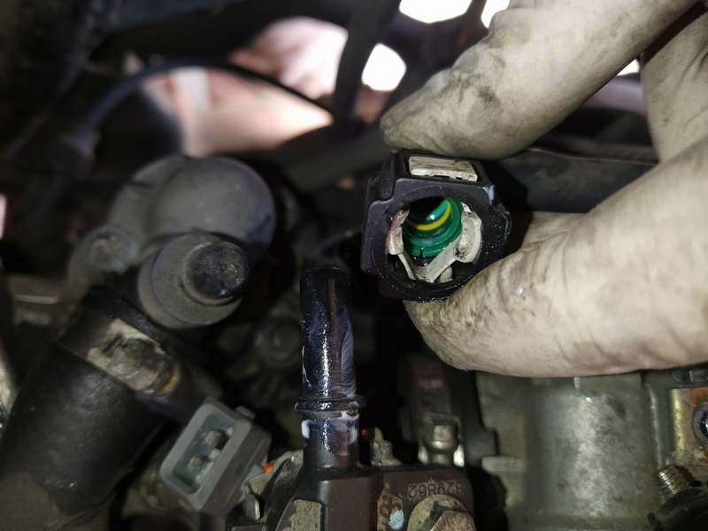

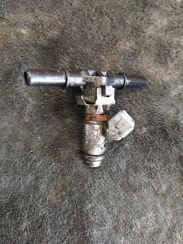

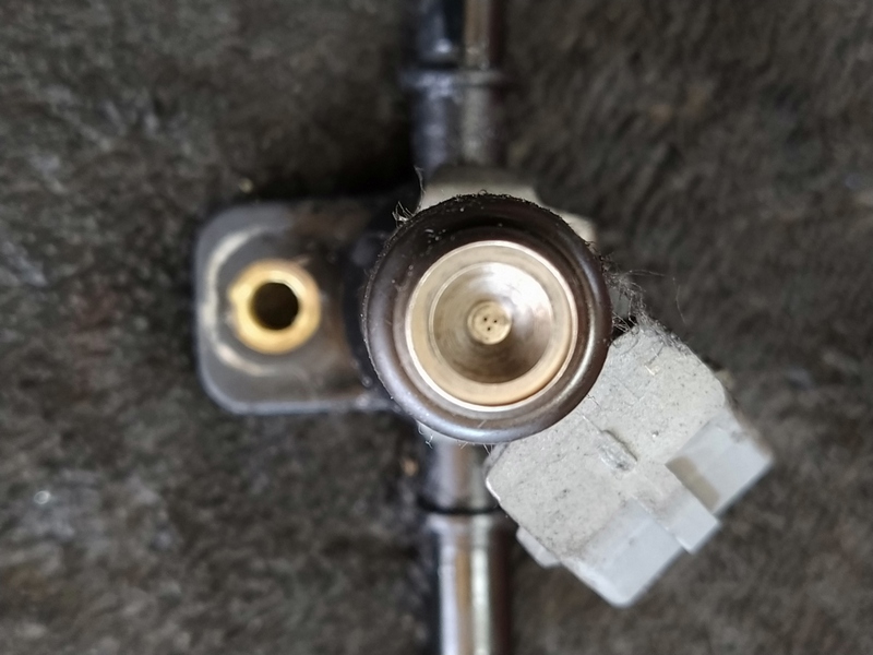

slobodno i gumice na dizni
kao i sam prikljucak na rampi goriva
jer i tu ima oring gumica

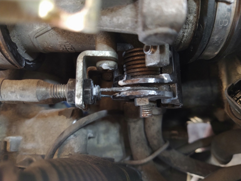

moze i sajle gasa
bakterija na kratko, cisto da ispratim situaciju

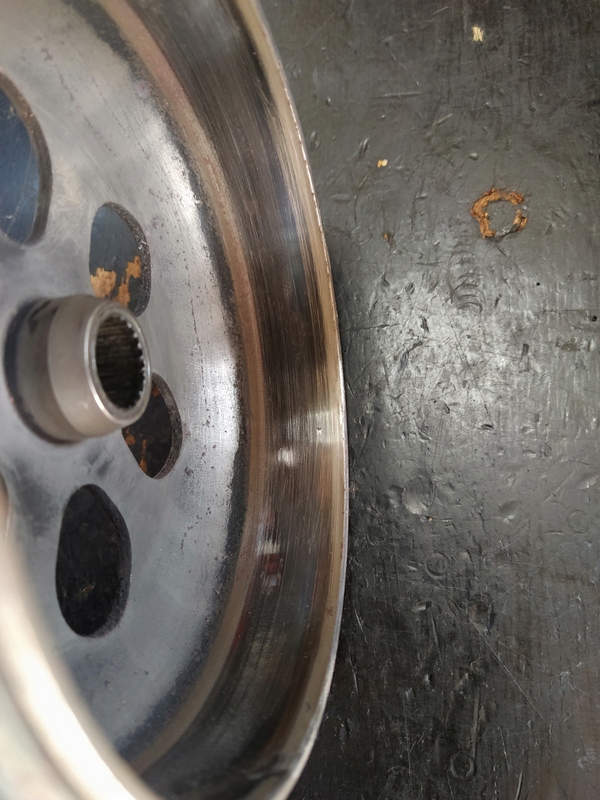

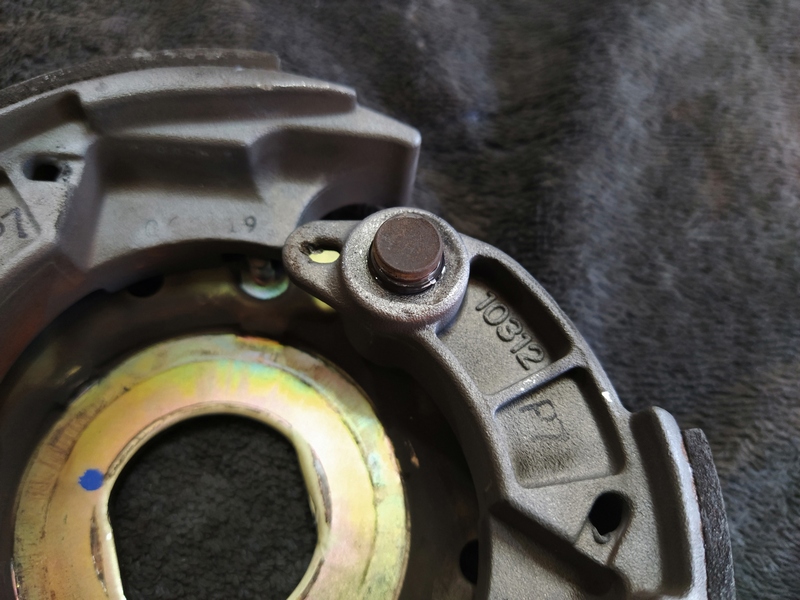

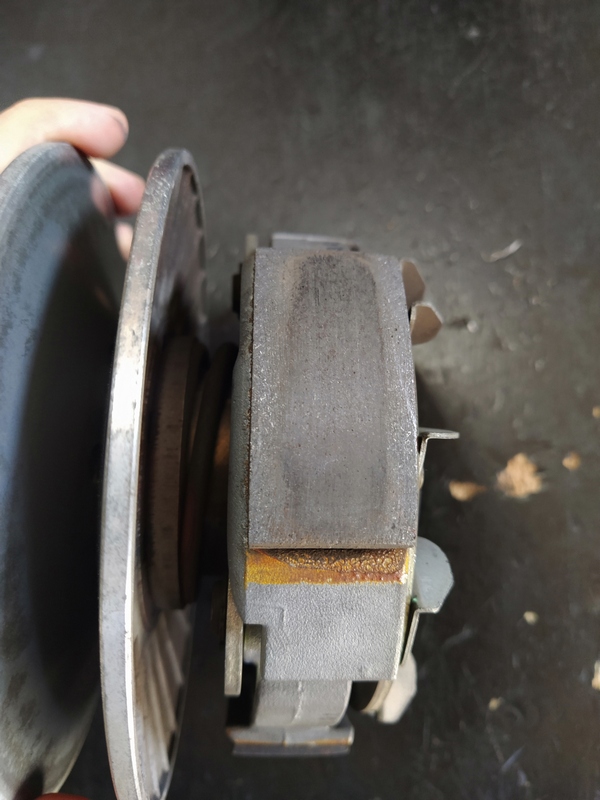

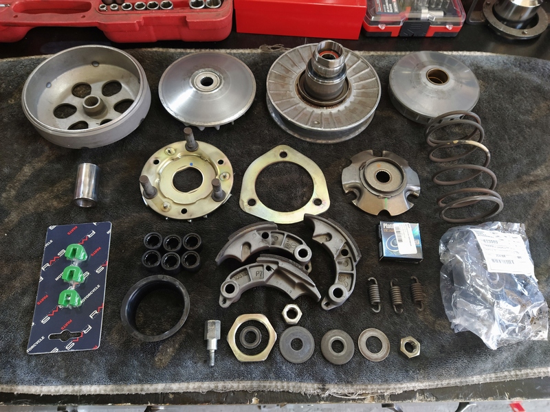

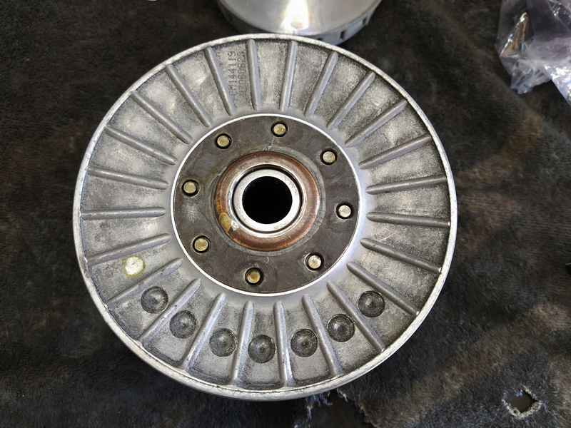

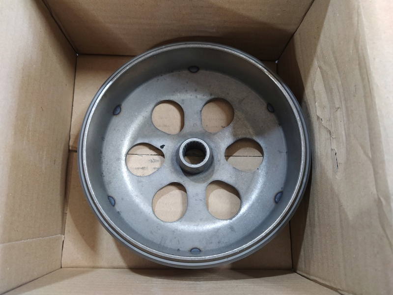

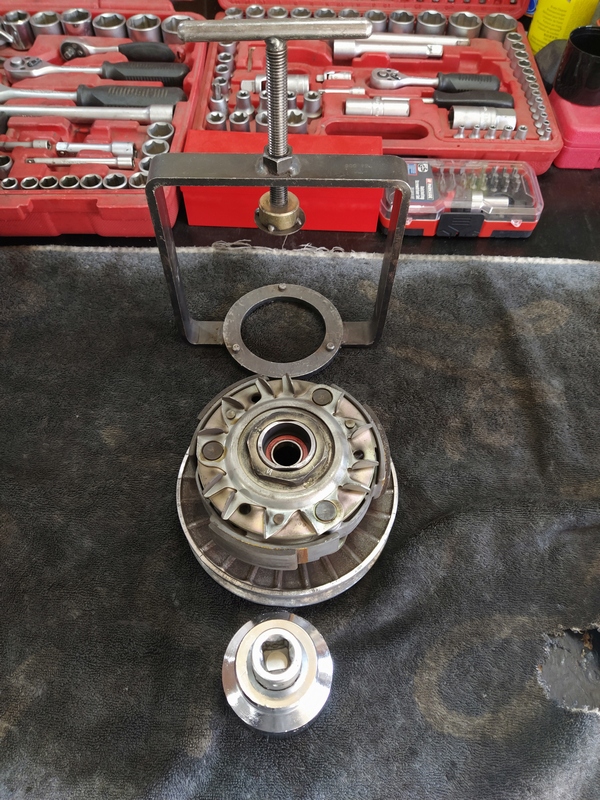

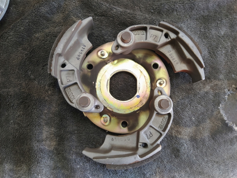

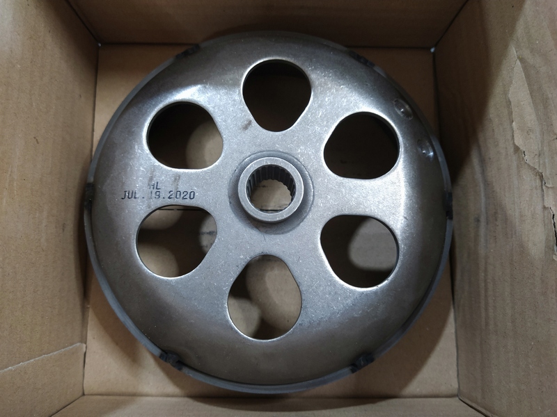

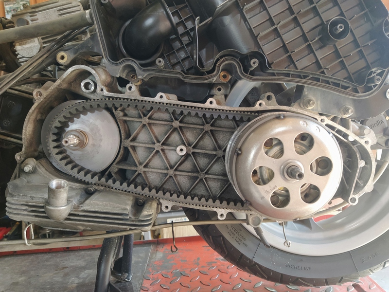

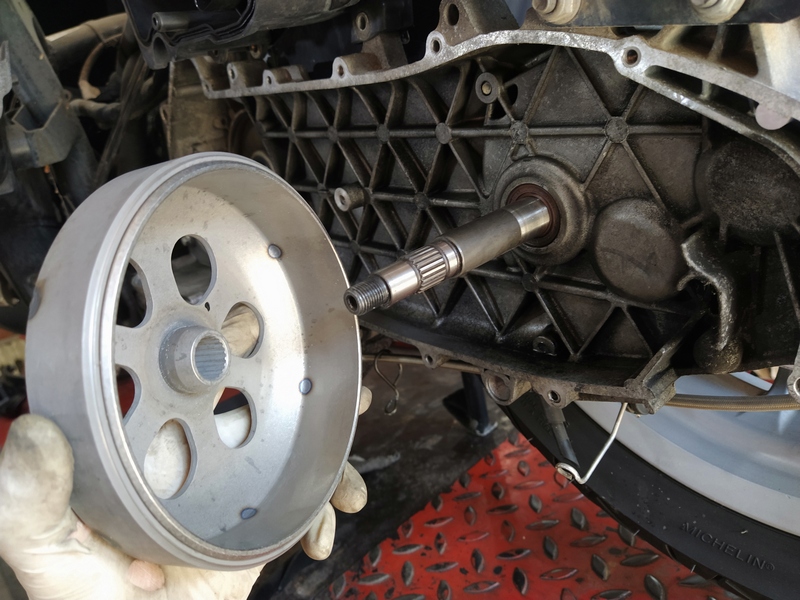

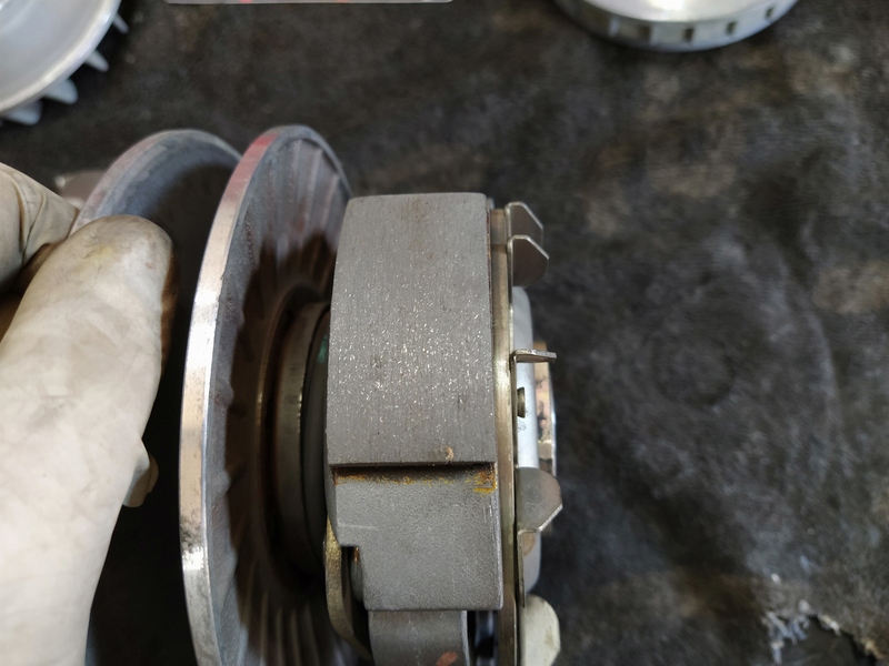

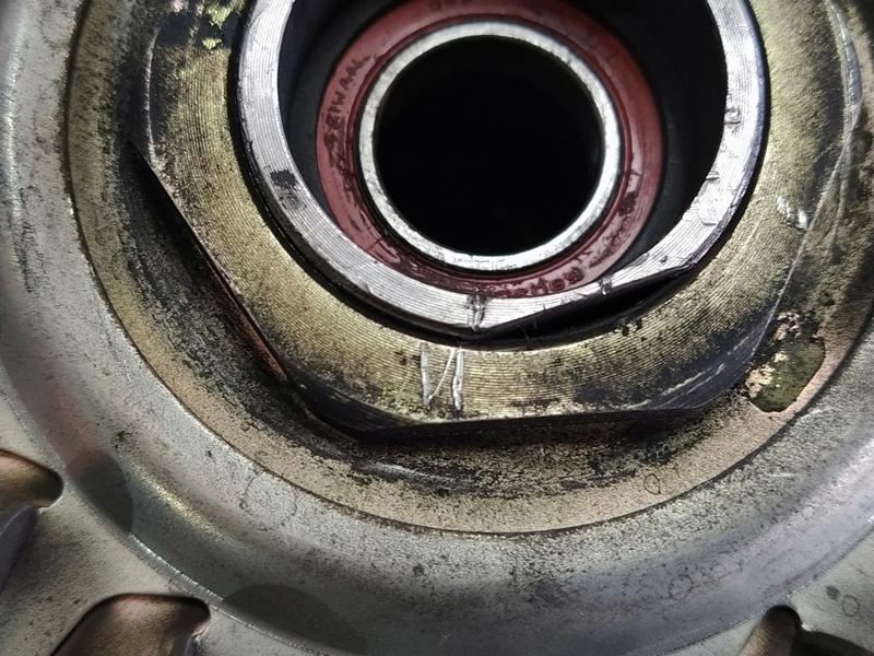

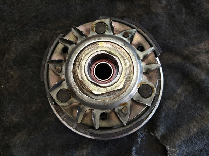

CVT otvoren, bit ce potrebno
zvono je totalno deformisano, kako u srcu tako i spolja
i ako ima mesa
ne radi dobro
M oznaka + cukano
nije dobro jer dobro glavi
neka nek popusti
ovako treba biti
patkovanje
proba
lagano
mora naici na osovinu
sk

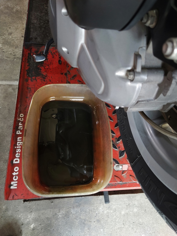

cvt, f.vazduha, ulje motor..... gotovo, na red ulje reduktor

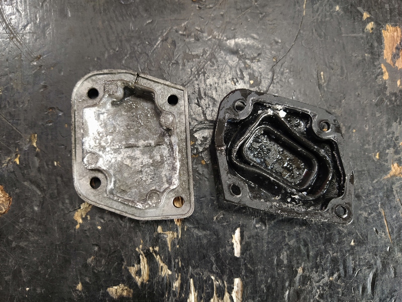

zatim i kociona tecnost, diskaci i plocke niht za sada
jebena zapusena nipla za ozracivanje
ode i antifriz

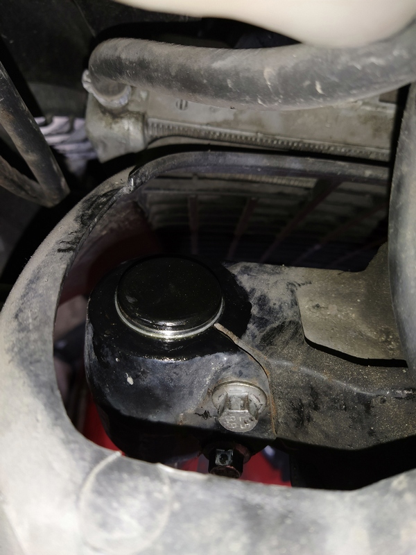

ode tocak, dobri lezajevi
ode regler i sviraljka

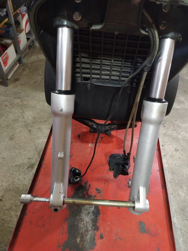

treba amortizaciju skinuti

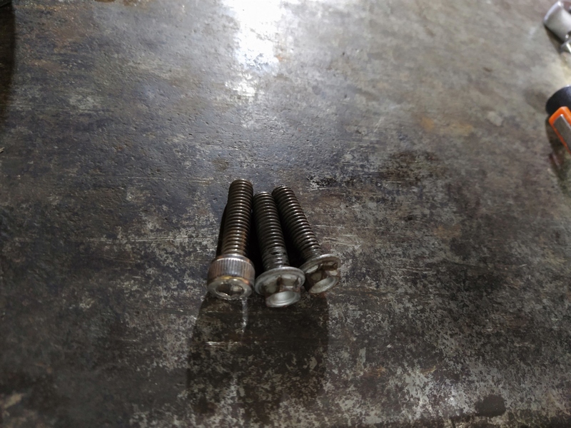

2 M6 srafa i osigurac sa gornje strane
dzonson me ceka na druoj strani, jbg fali gumeni zaptivac
idemo na frezenklovanje
prva etapa gotova
treba sanirati sledece
druga etapa gotova
treca etapa
jedan je, drugi nije
djob dan
pred svrsen cin
Nastavice se..........

Zaboravi reci da nakon zamene antifriza ide paljenje i pustenje u rad do radne temperature.
Dok je radio ispred, slazem alat na svoje mesto i u delu sekunde umalo se nije ugasio.
Bi mi cudno, pridjem i vidim da na tabli svetli EFI lampa, dam gas ugasi se.
Ponovo je posle upalio (samo na leru) EFI lampu i svaki put ugasi cim se gas da.
Kasnije u razgovoru sa Saletom dodjem do saznanja da se i njemu palila lampica kad je gledao motor ali nije bio siguran da je EFI posto je crvene boje.
Bas u tom trenutku covek koji je isao sa njim da zajedno gledaju, odvio je merac nivoa ulja dok je radio motor..... misli su otisle na pritisak ulja i eto.
Moped ce otici na dijagnostiku zarad ocitavanja greske i znace se tacno di smo i sta smo s'lampicku na tablu.

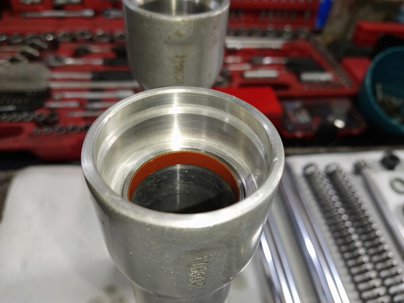

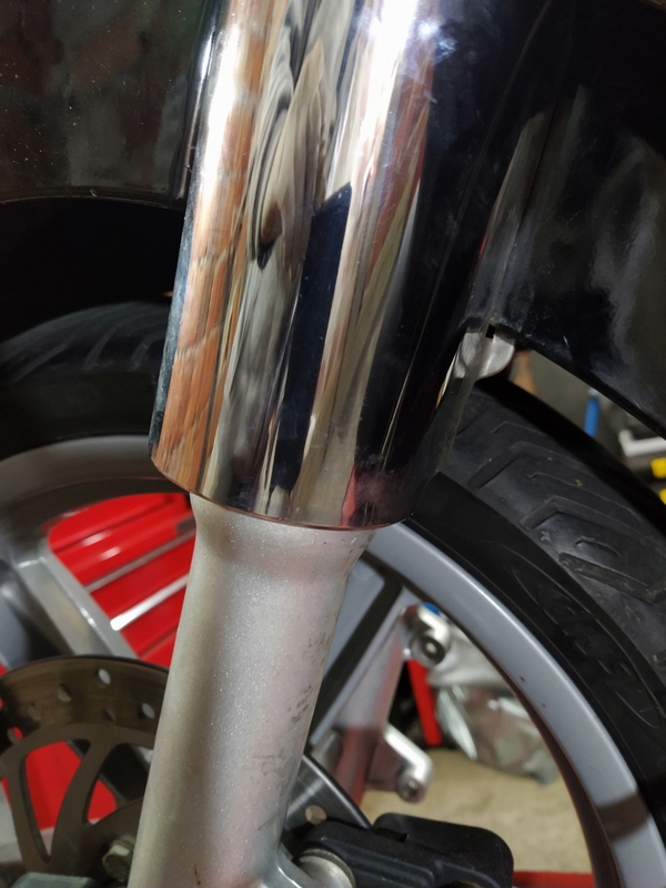

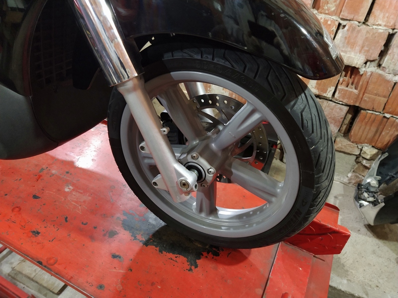

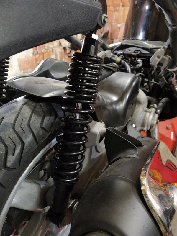

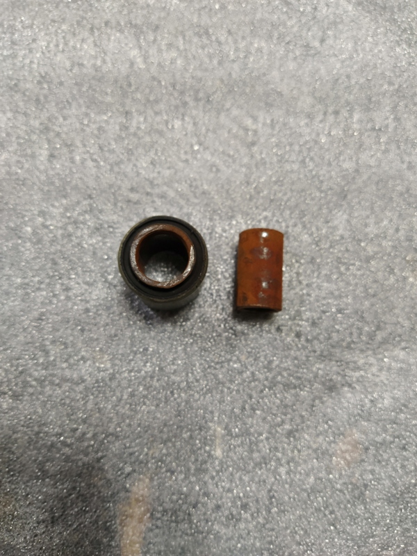

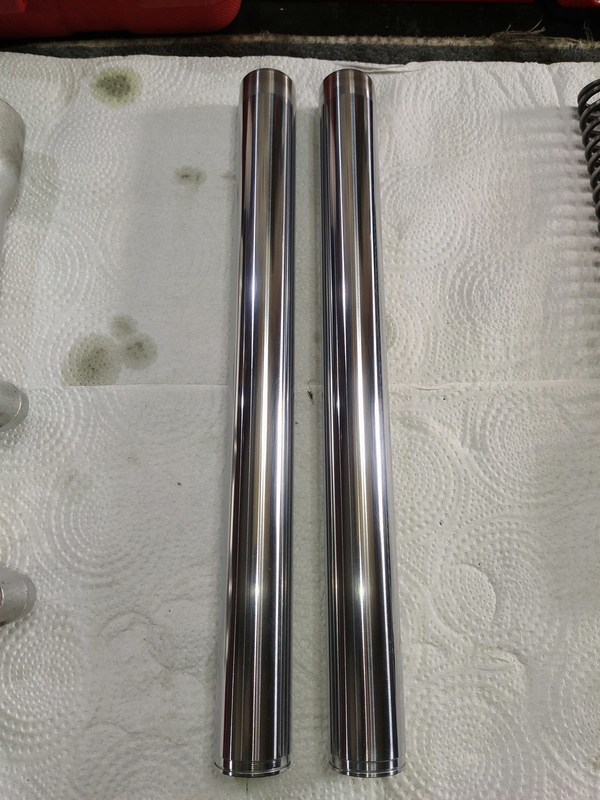

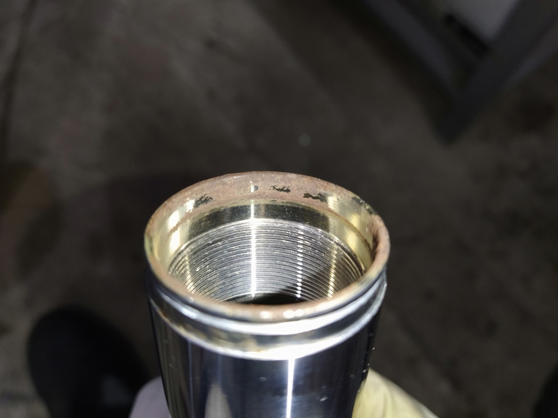

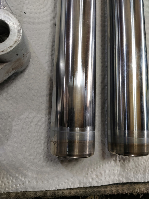

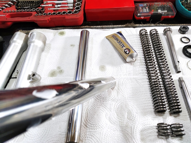

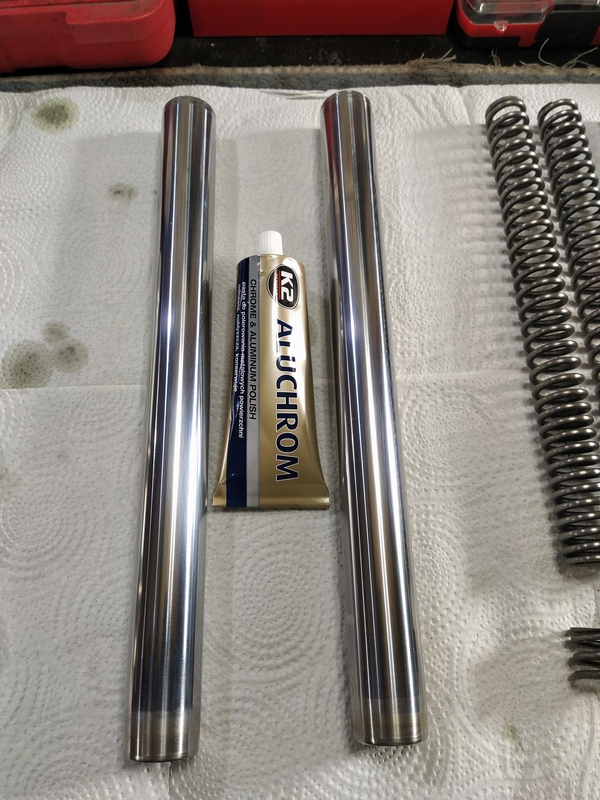

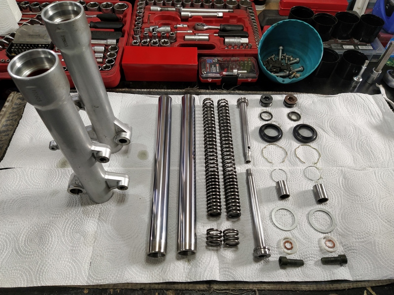

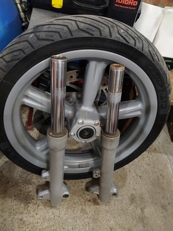

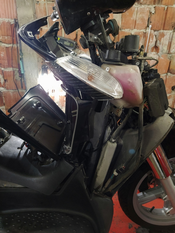

lezajevi u tocku dobri, amorti spremni za ugradnju
namackati sve pa i gore

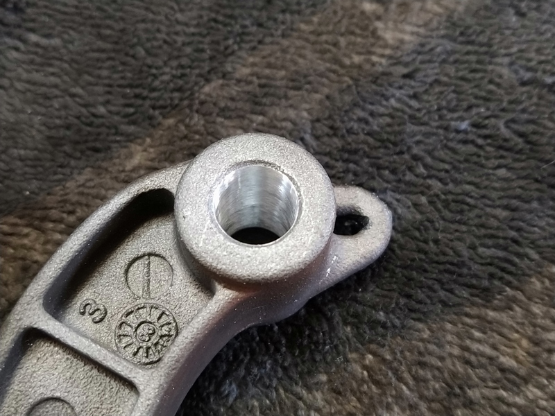

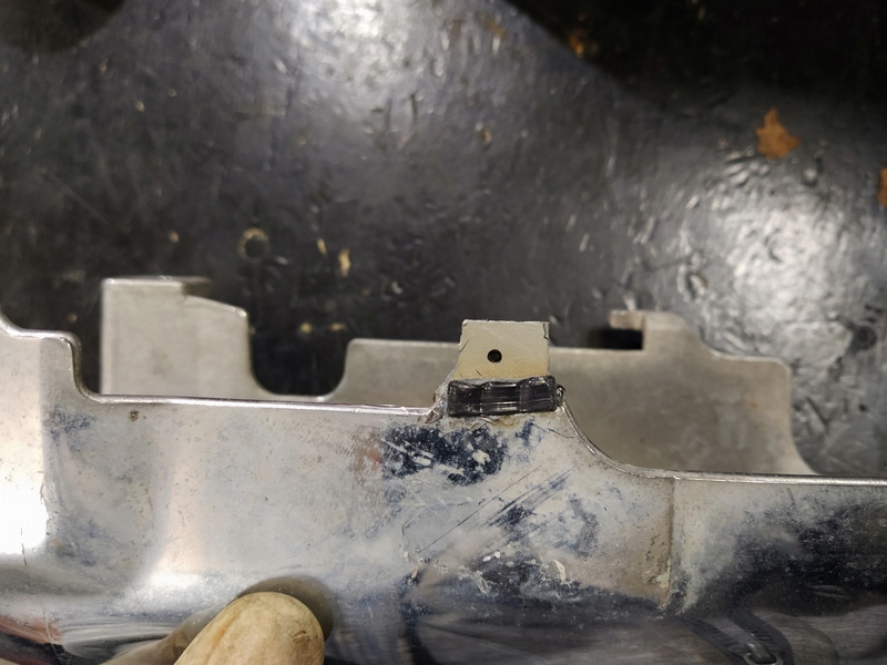

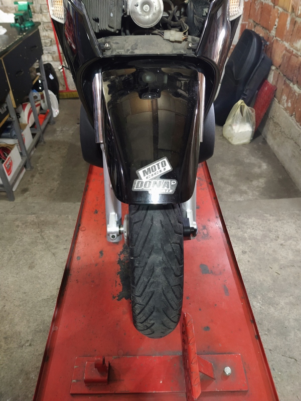

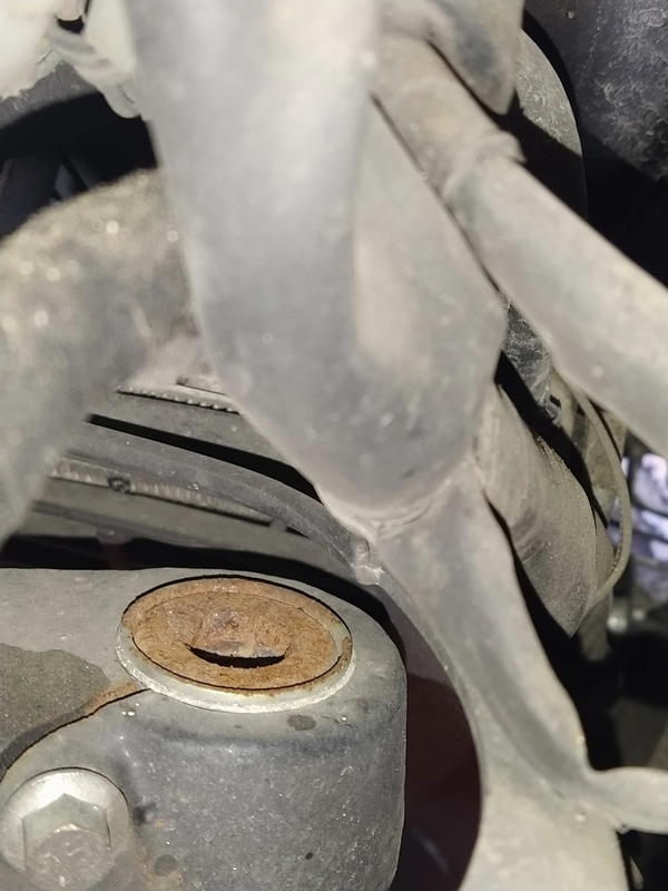

usica na desnoj rozetni zavarena, busenje pa montaza
nosac blatobrana iskrivljen bese pa samim tim ni blatobran nije mogao stajati dobro
sad je jednak luft i na levoj rozetni

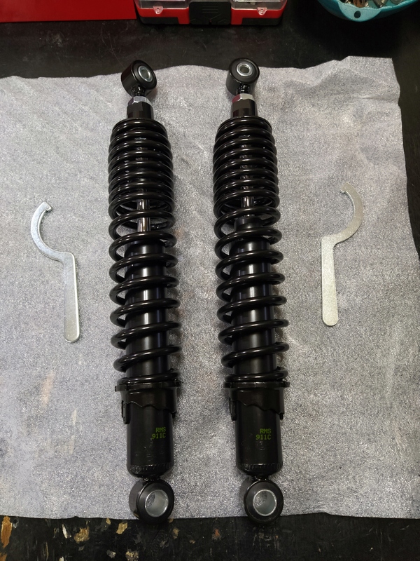

prednja amortizacija gotova, prelazim pozadi
oba 10.000din, originalni su 30.000din
ugradio dosta komada do sad.... nista njima ne fali
treba prebaciti bolcne sa starih

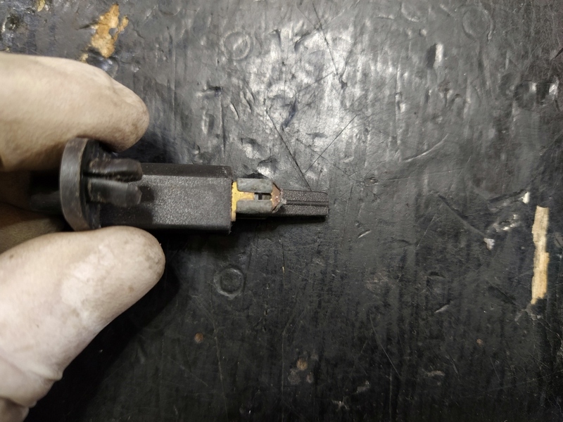

puce buksna prekidaca svetla pod sicem

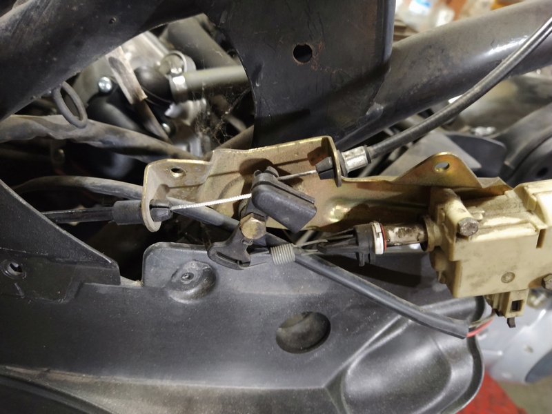

Kad ima kamara posla za odraditi, gotovo uvek idem od teze ka lakse zahtevnom poslu, tracije sto zbog koncetracije, sto zbog umora.
Za sam kraj ostavio sam sajlu za otvaranje sedista, racunajuci da cu je relativno lako zameniti i ako nije originalna..... kako sam se samo zajebao.
E sad, zasto nije originalna.... zato sto kosta 6.000din dok za Beva stoji citavih 800din.
uz drugaciju putanju kud prolazi moze se proci dosta jeftinije
ovo nije bitno, bitno je da sajli ne mozes prici ni sa jedne strane
cak i ako se skinu bocne plastike gde su rebra a da bi se to skinula svi srafovi moraju dole
ceo srednji tunel mora da radi ne bi li se pomerila plastika
kod Beva do sajle se dolazi odozdo dok kod Skarabe odozgo
da poludi covek kako su glupo resili
Sajla inace ne crkava od vode vec od ne koriscenja. Ko ima mogucnost otvaranja sedista preko dugmeta, taj gotovo nikad ne koristi polugu.
Usled kondezacije ispod plastika, prednja sajla skroz na skroz zapekne.
Koristitie dugme slobodno, lakse je i ja bi ga koristio svaki put kad zatreba ali isto tako bar jednom u mesec dana uhvatite se za polugu i povucite 10-ak puta .... trajace dosta dugo da ne kazem vecno.
gotovo, nakacena, radi, pakuj plastike, srafove nazad
nakon zavrsetka.... morao sam da drmnem jednu da se smirim :)
ajd ziveli i u zdravlje
