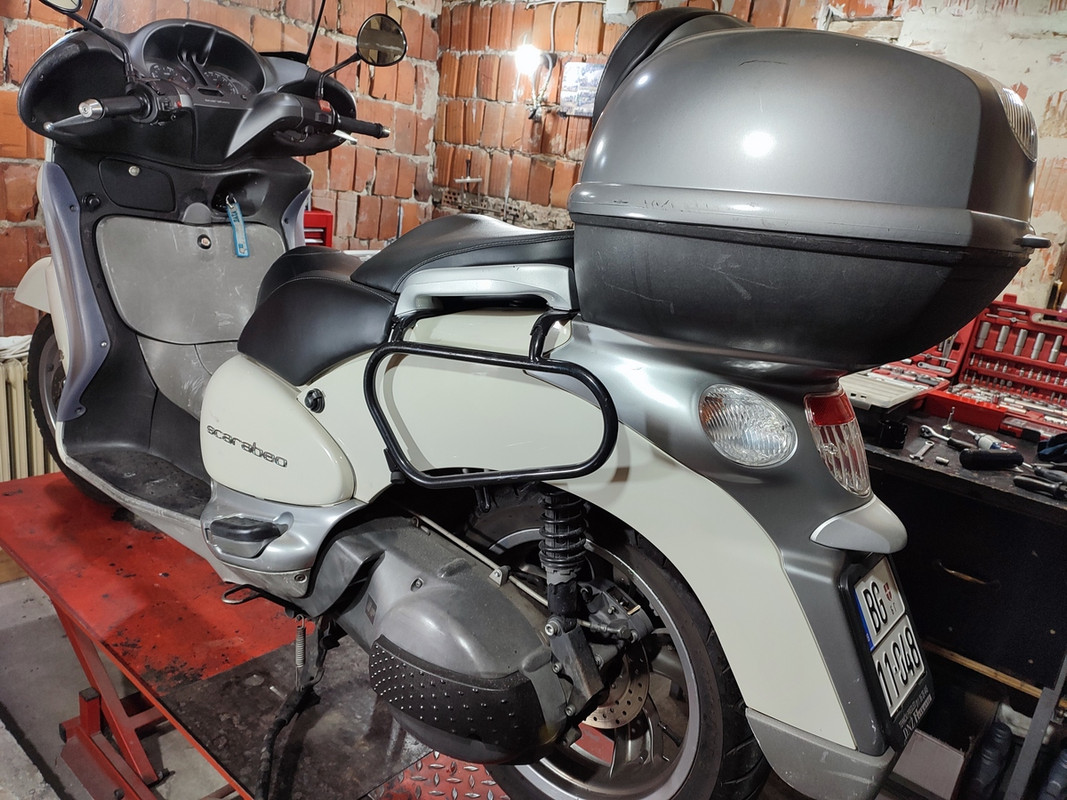

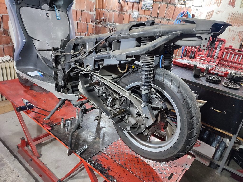

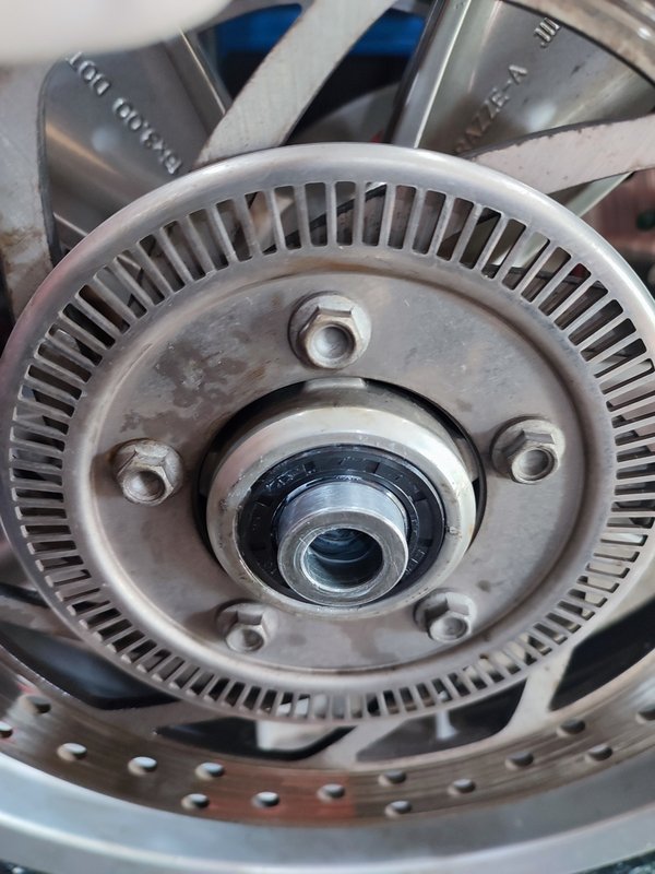

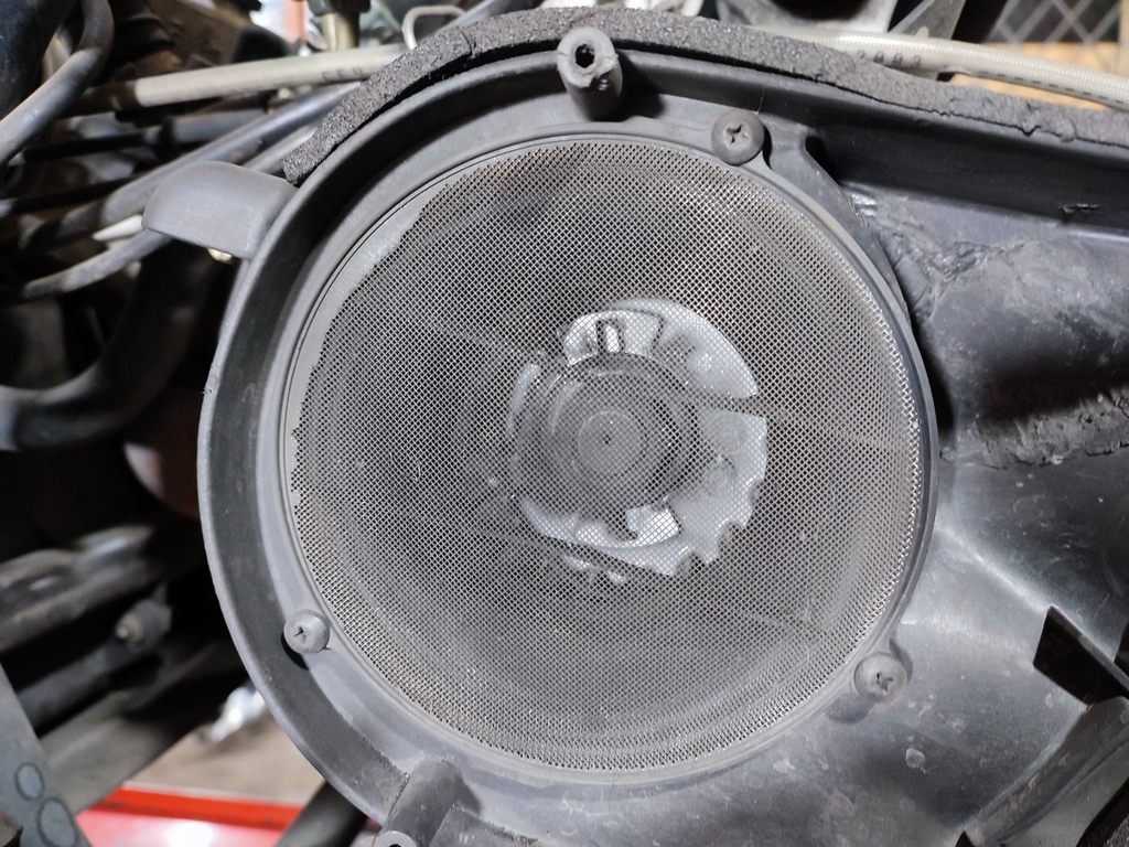

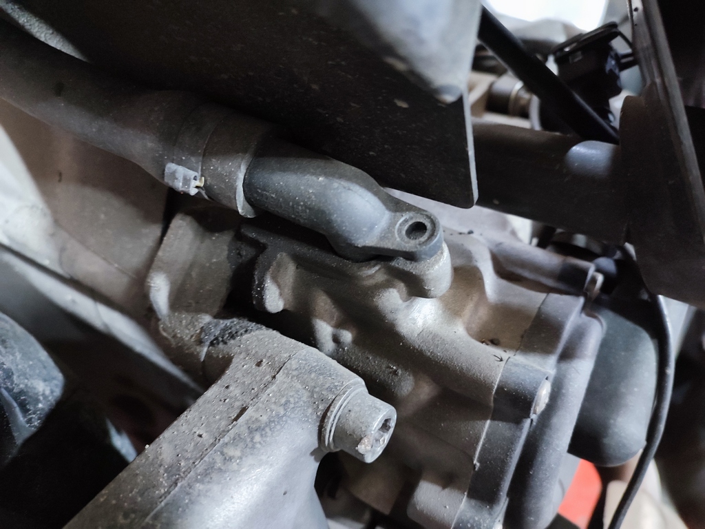

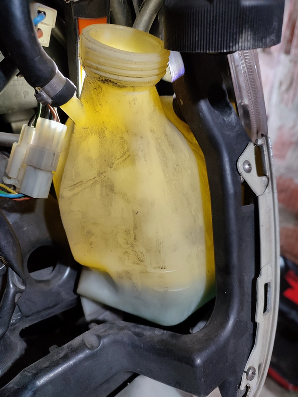

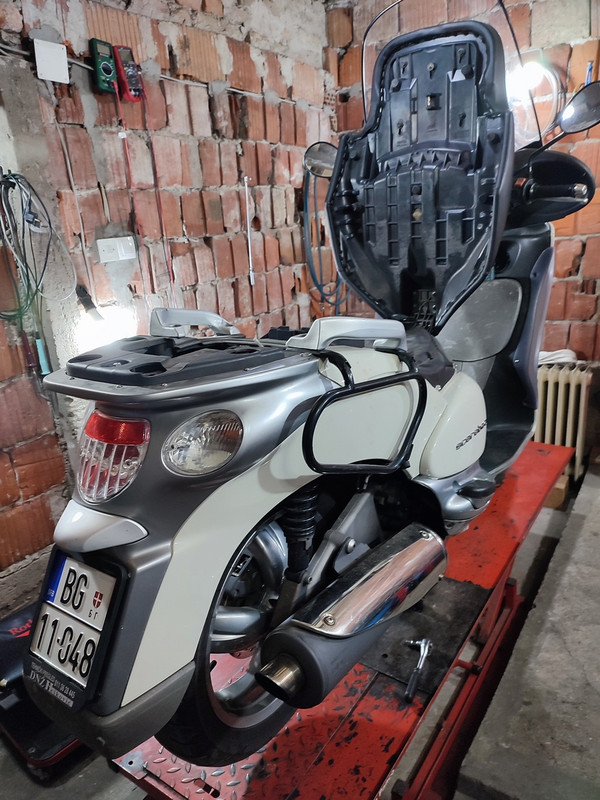

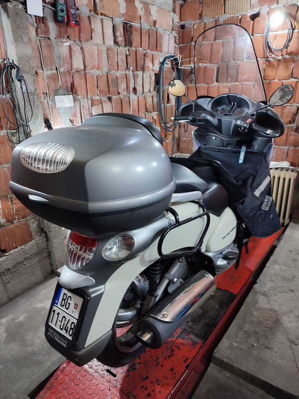

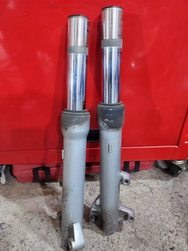

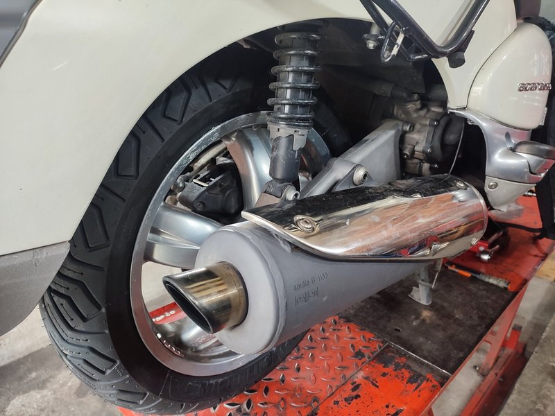

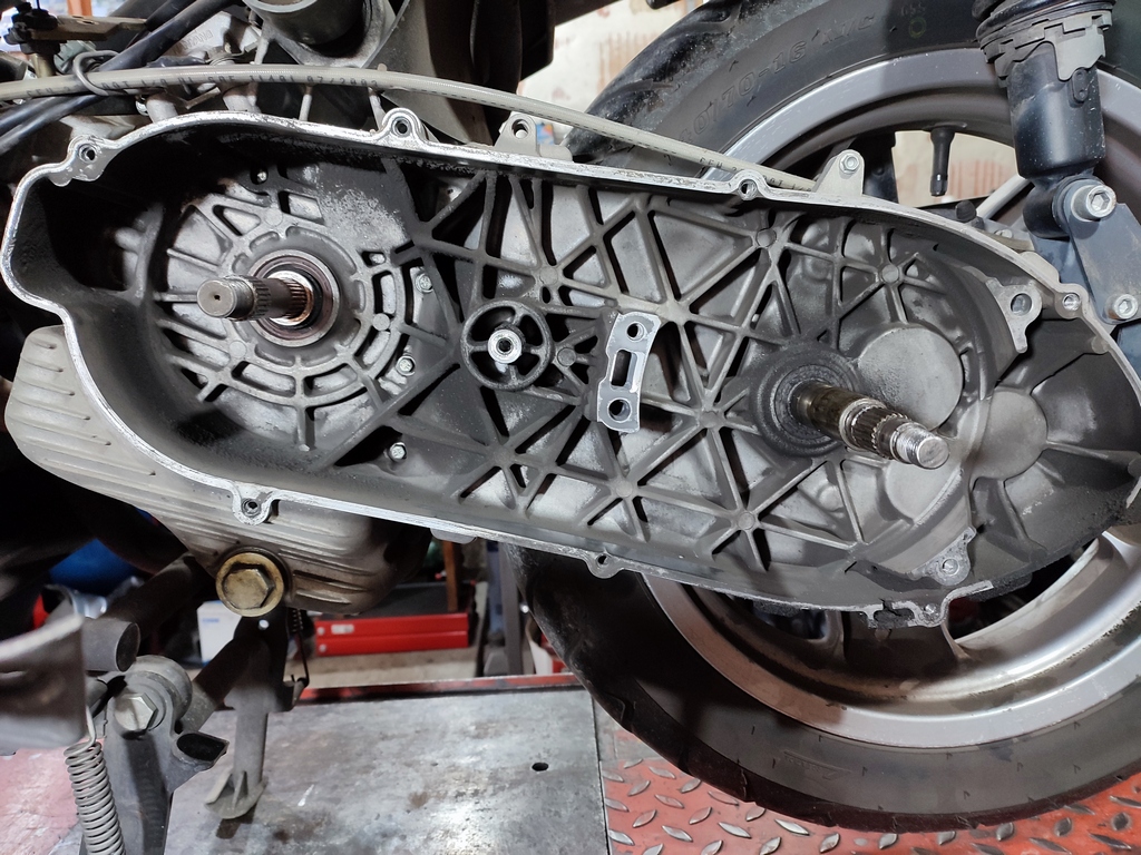

Jedan skarabejčić od imenjaka mi. Dugo godina je kod njega u posedu, negde oko 12-15 leta, ovde je kupljen.
Zadnjih par godina poceli su da se javljaju problemi oko paljenja, u voznji se drugacije ponasa, jedva radi na leru, cudni zvuci doalze od nekud....
Svasta je radjeno po recima vlasnika ali nista od boljitka, trecem majstoru umalo nije prodao jer nije imao vise snage, volje, zelje da se rve sa problemima.
Dare mi rece sledece "mnogo ga volim, vidi ako mislis da ima smisla da se sredi, sredi ga"......
ok pokloni se i pocni, km taman razradjena makina
kao i uvek.... od bakterije se krece
aku je muerto, naknadno izvucena instalacija za nesto
iskakao je osigurac lani.... kasnije se bavim time

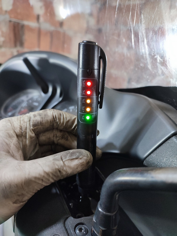

dugo bas dugo nije zamenjen

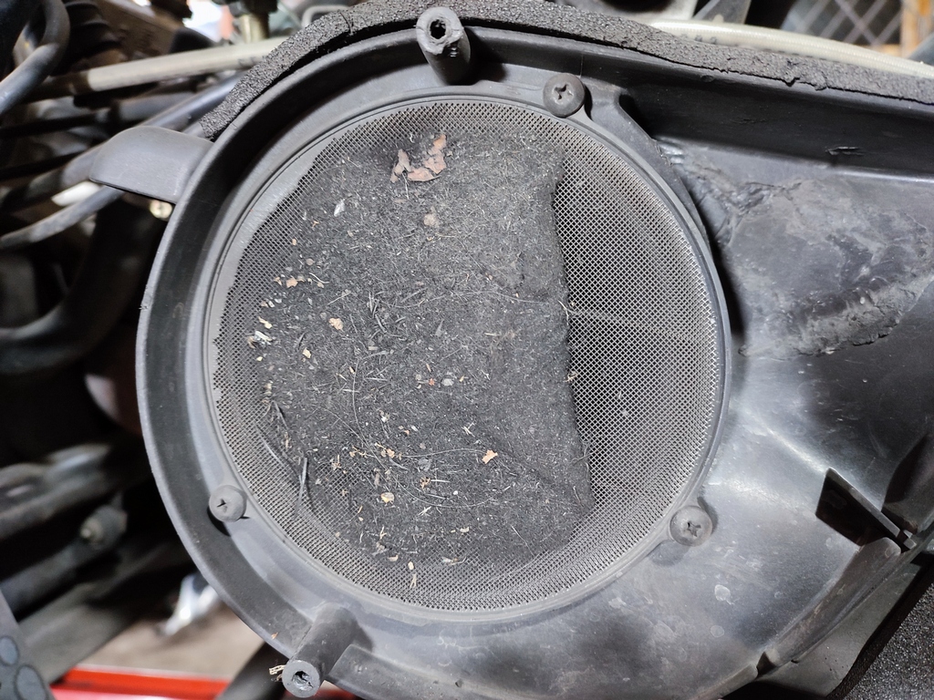

rasturanje krece od kofera

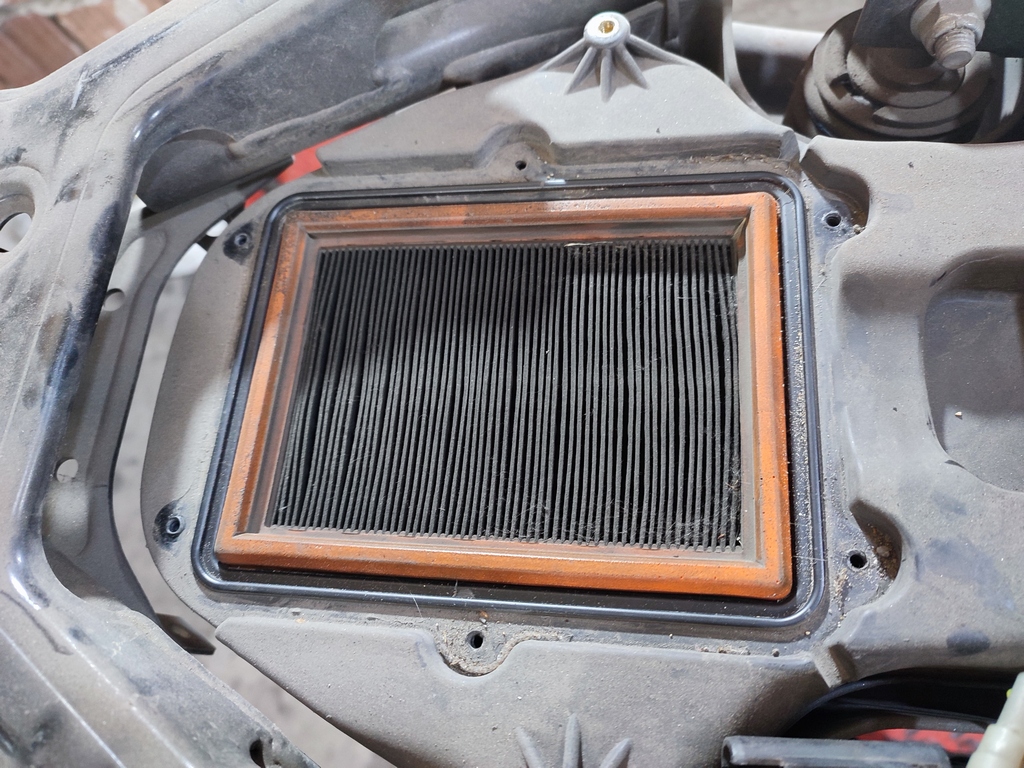

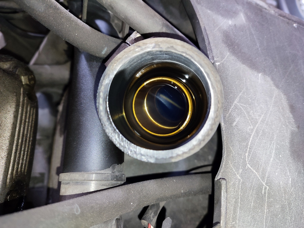

bilo bi dobro da gornji rezervoar bude prazan

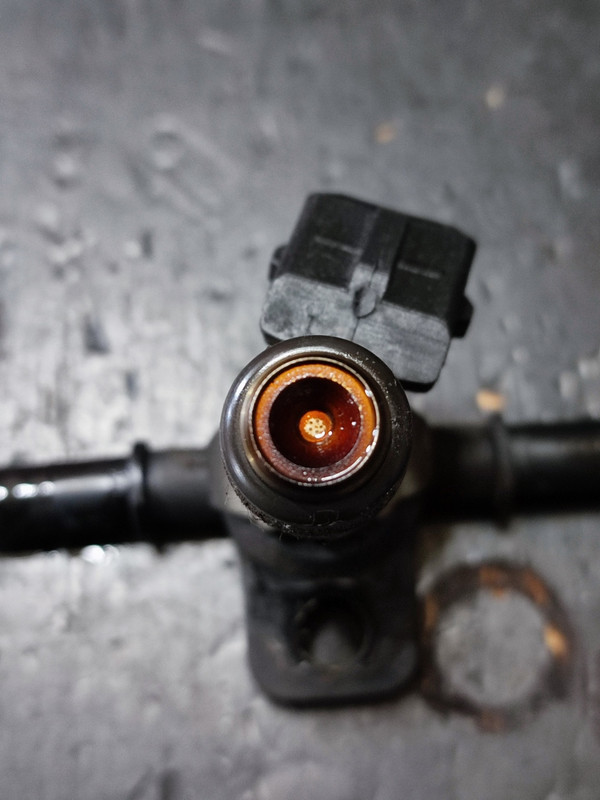

lepljeno
flisuje, ventili zreli za steliranje
lose
takodjer lose
fali, nedostaje sraf
potrosena dobrano
zabagrela
cebence, ide zima da ne bude ladno na prenos :)

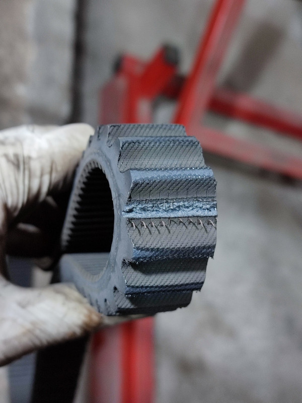

fale strafovi kom 2, sjeban navoj

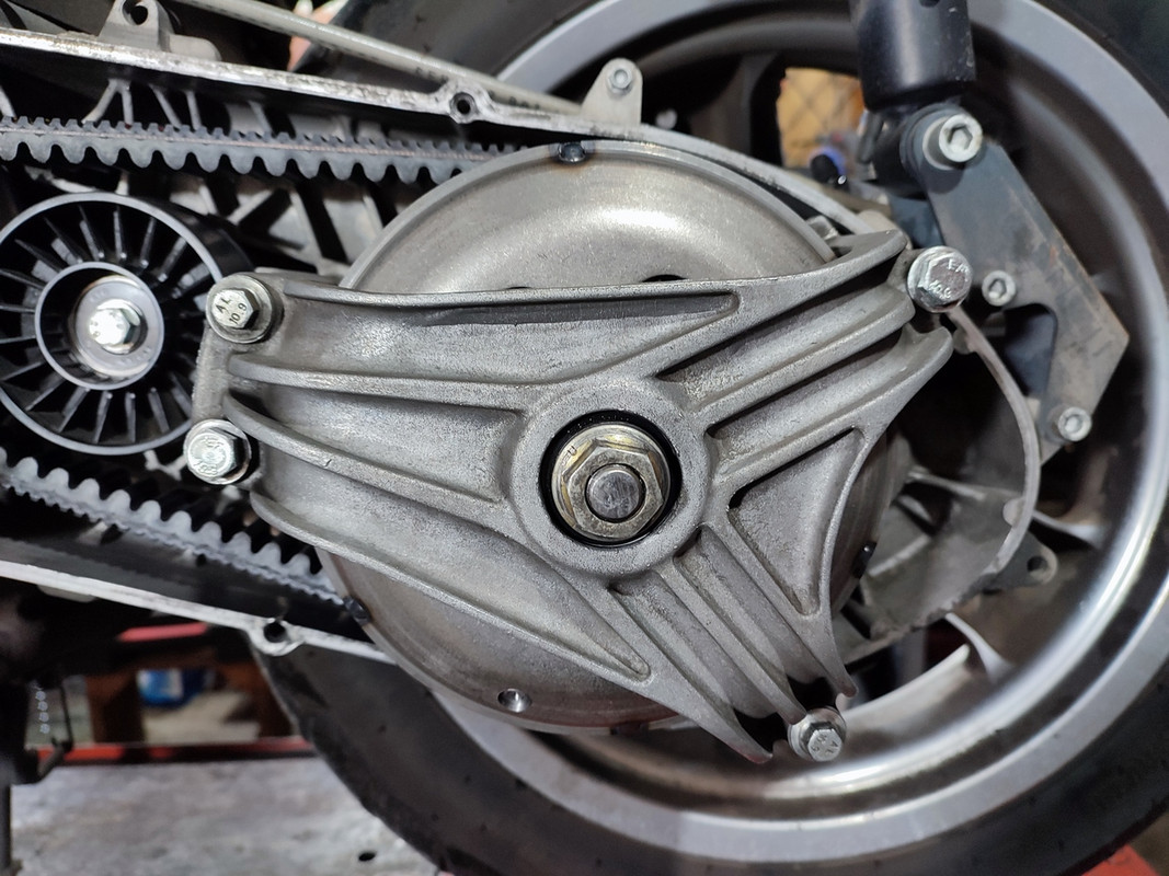

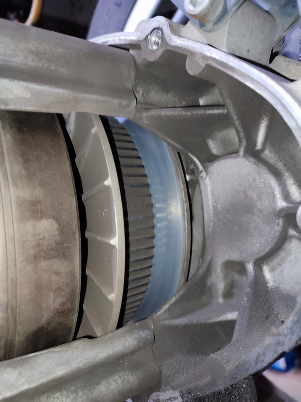

neodgovarajuci kais, zvonce deformisano
jedno po jedno
korak po korak

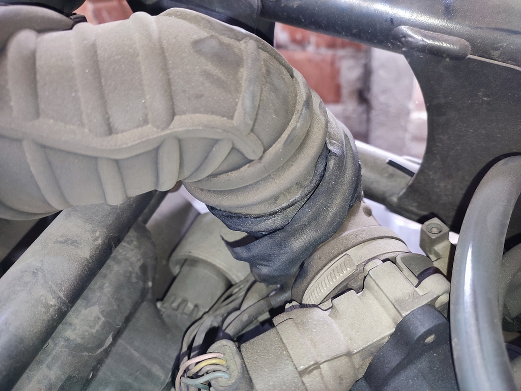

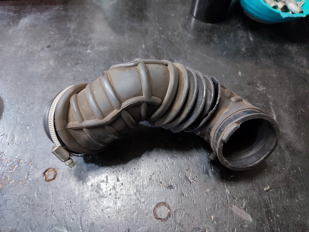

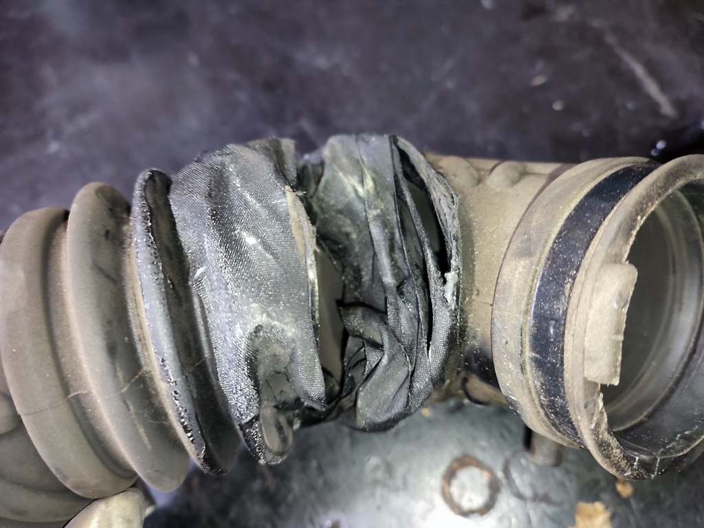

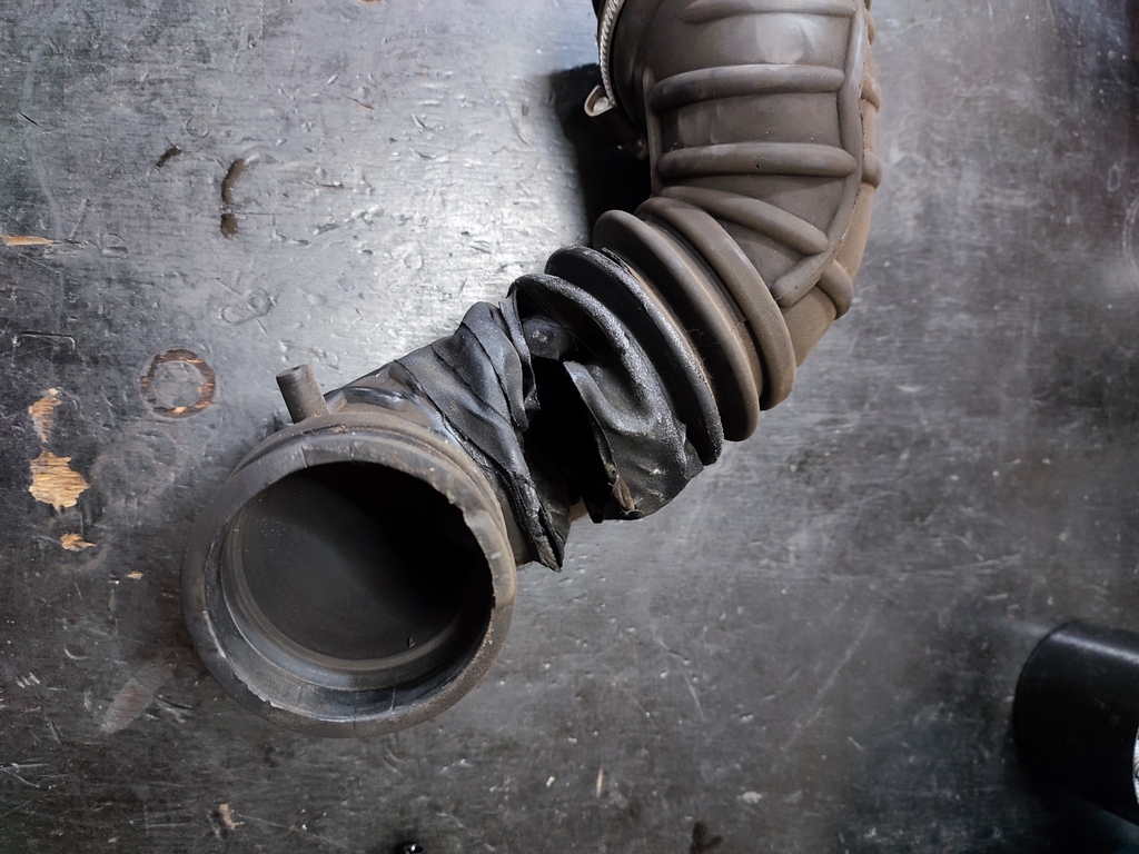

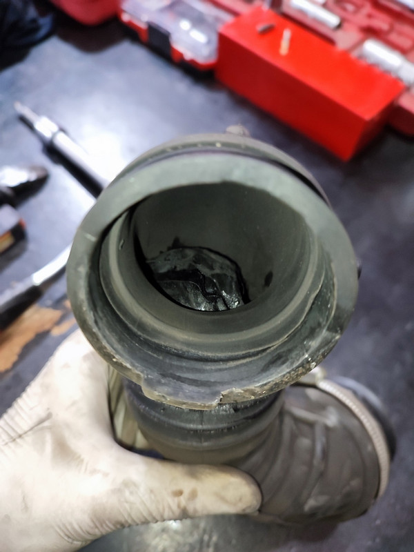

boljka ovog modela, gotovo da nema kome je crevo citavo
kad je motano preterano je sa stezanjem
pa je deo trake otisao unutra
zanimljivo je to da ni jedna mototo radnja nikad nije imala crevo na stanju
da ih pitas zasto? ..... zato

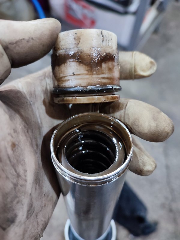

dobro oprati sa obe strane, odmastiti i premotati + pvc vezice na oba kraja

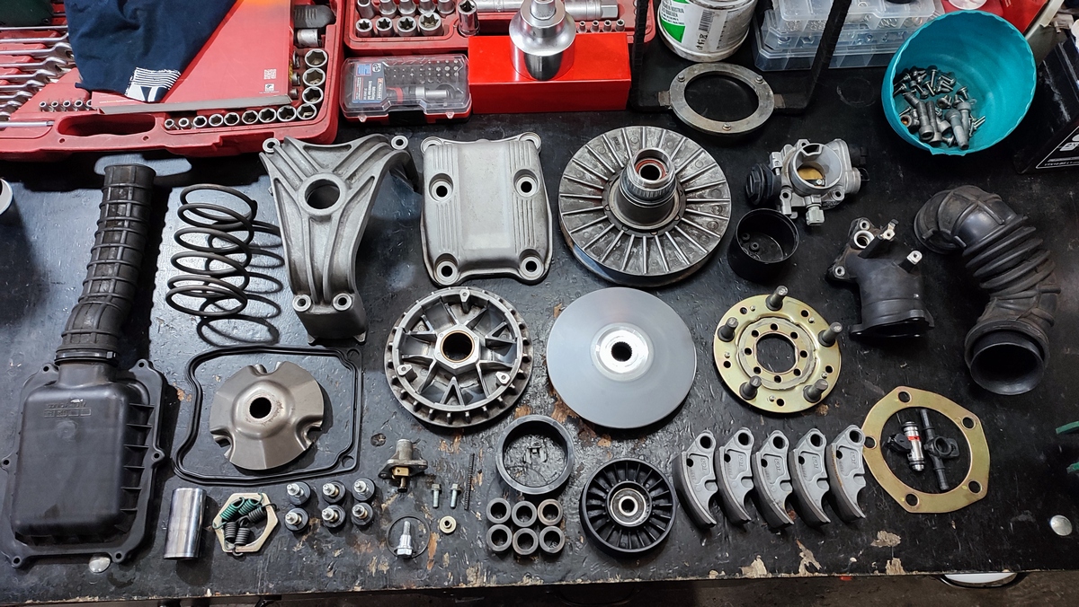

patkovanje polako
sredjeno
motor

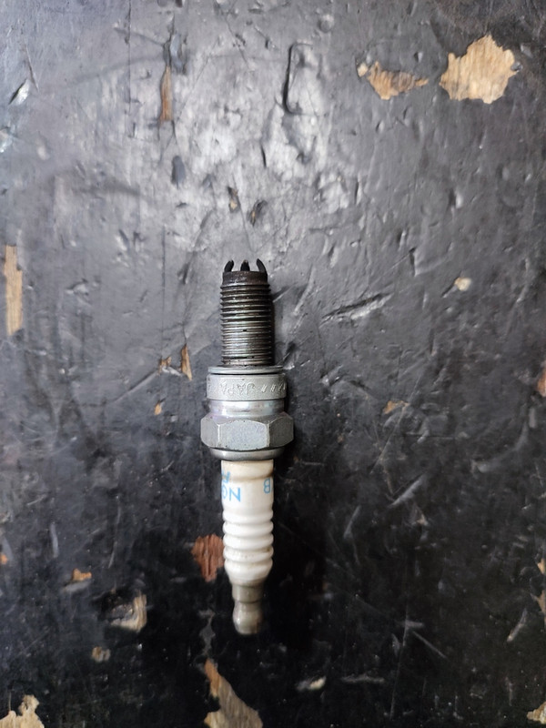

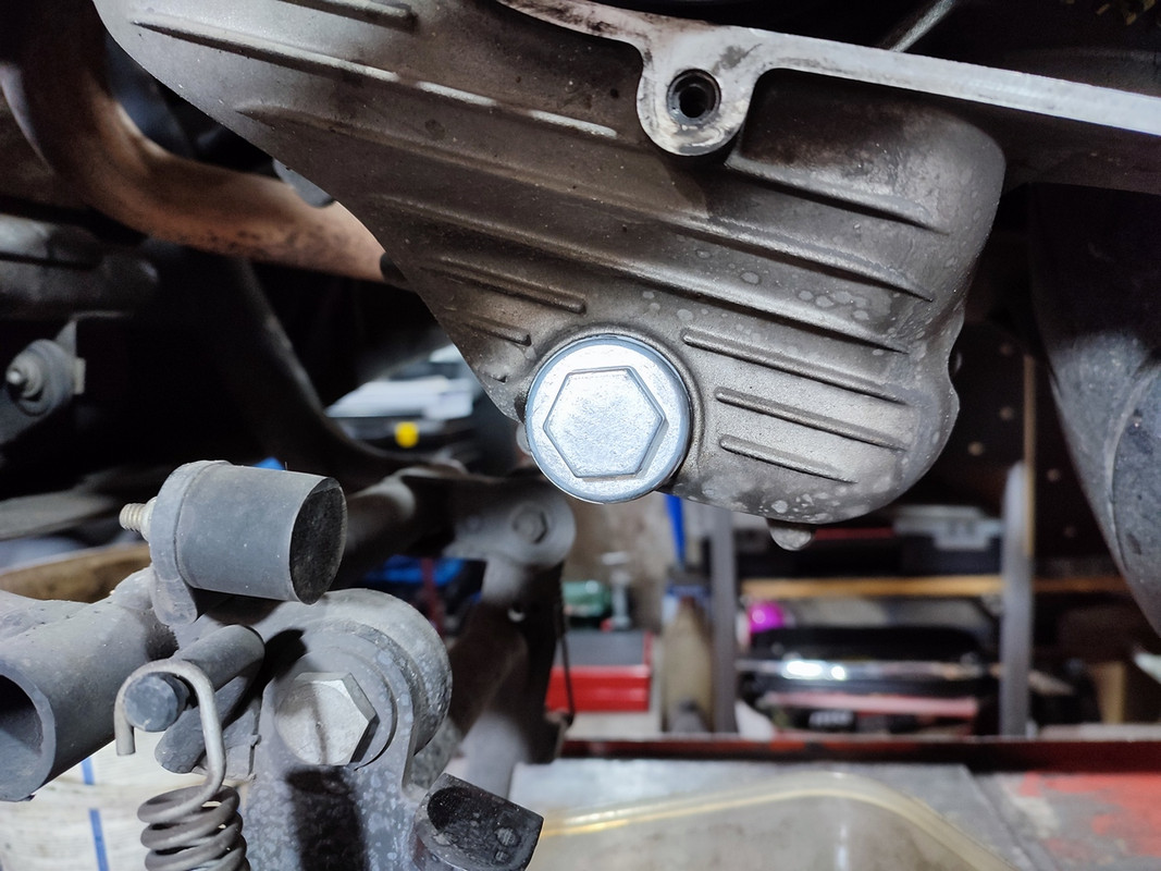

novo čepce, staro sve iskrzano po coskovima ka da je cekicem odvijano
takodjer nije dugo menjana tako da leti vani

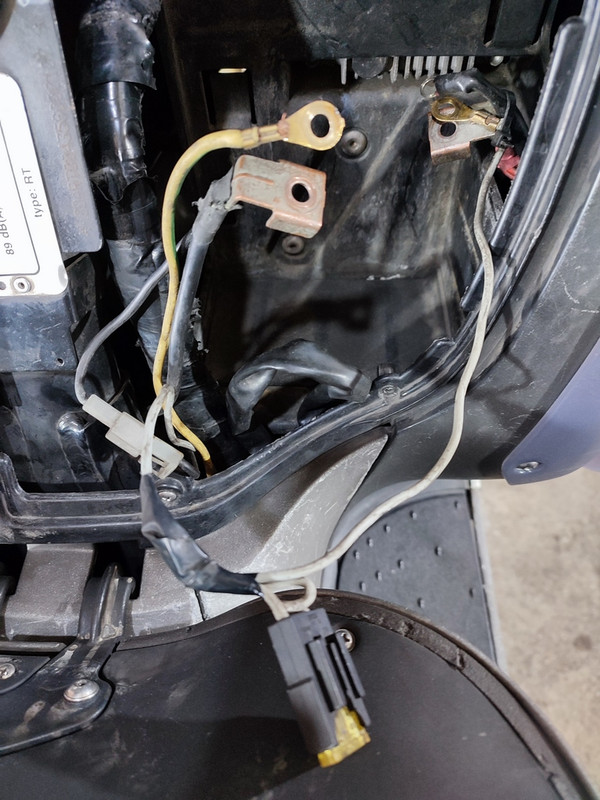

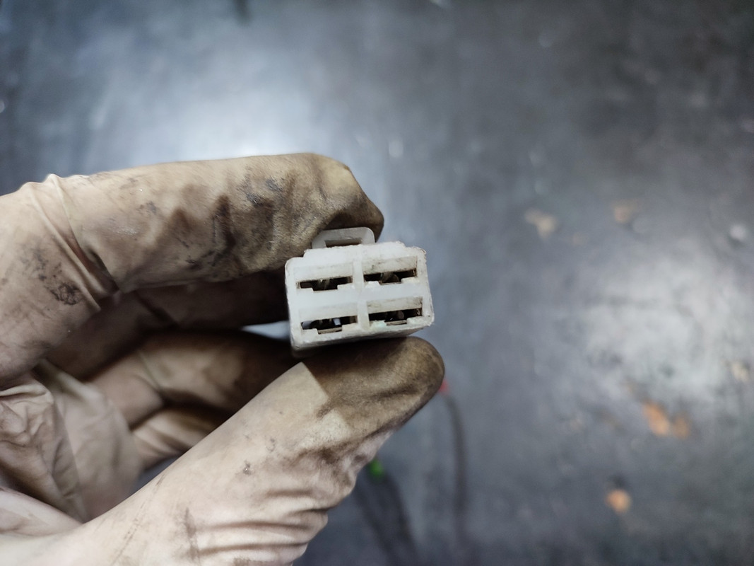

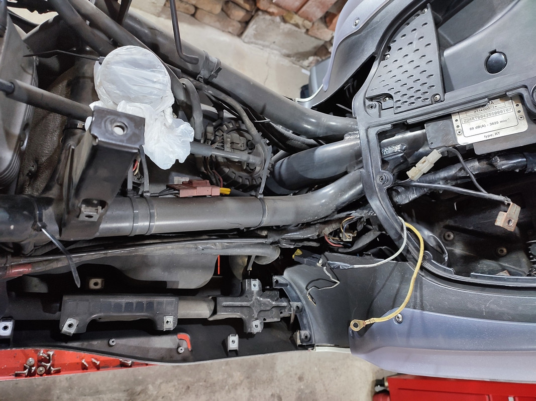

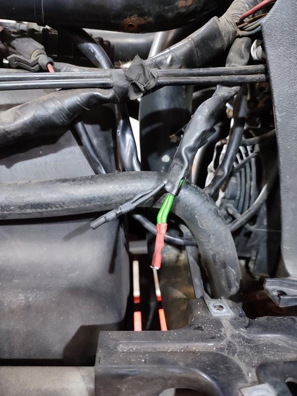

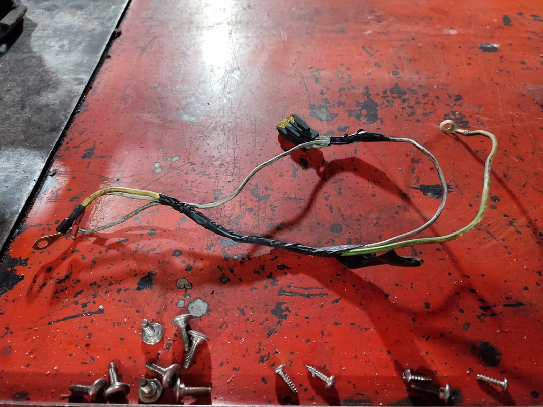

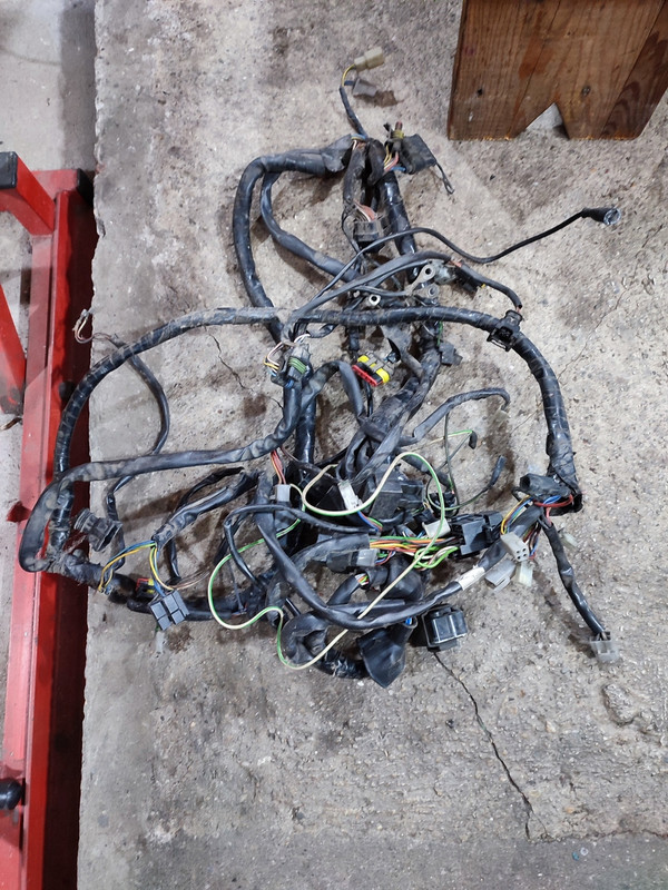

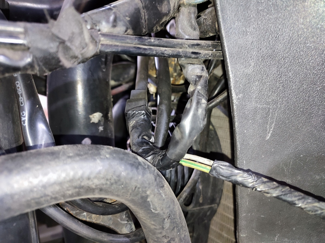

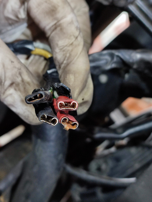

jos rasturiti, zanima me gde ide instalacija naknadno turena

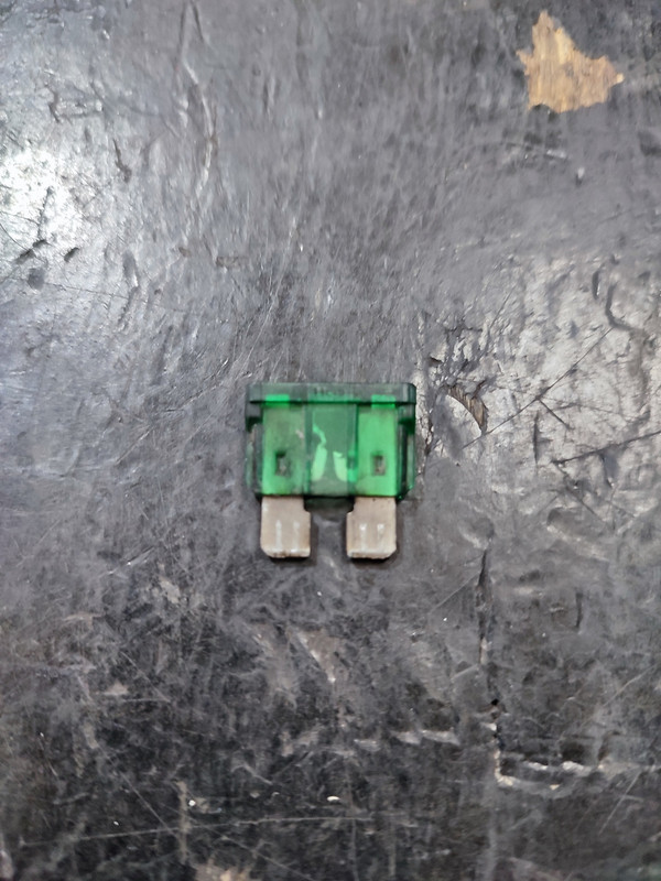

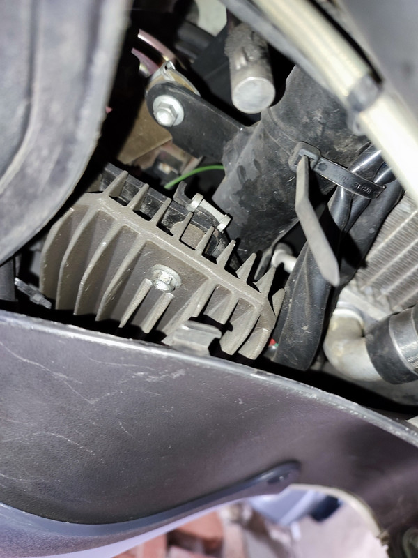

po debljini zice rekao bi da ide na regler
ali tu ne treba biti osigurac od 20A vec dodati jos 10
jest nakaceno je na napajanje reglera

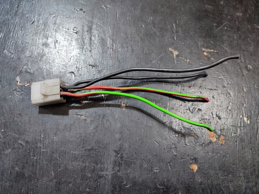

nije Joskin
oem dzek je isecen, ovako je resno
leti napolje
pu samo da ga nadjem
vracam ga na fabriku

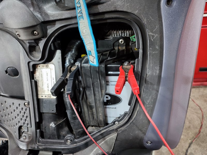

nadjoh kod baterije, zviznuo je

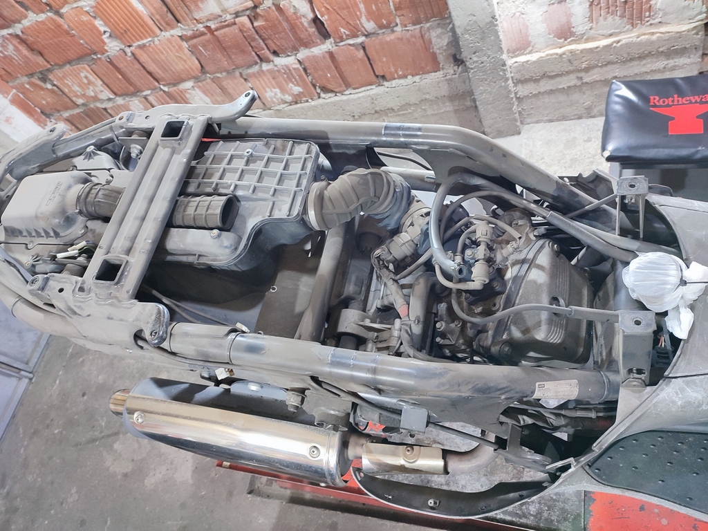

bolja slika

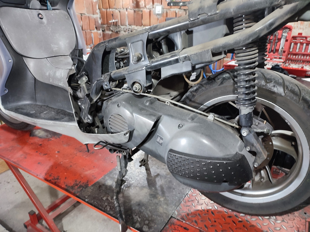

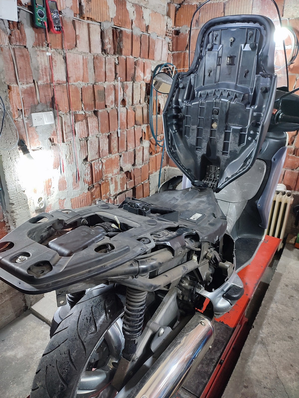

nastaviti sa pakovanjem
ostalo jos 2 komaTa od termo prekrivke, inace ima srafova za odviti i zaviti da se us*res

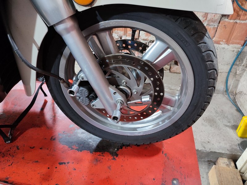

Macan pali, radi, ide ka da je 6K a ne 60K na satu :)

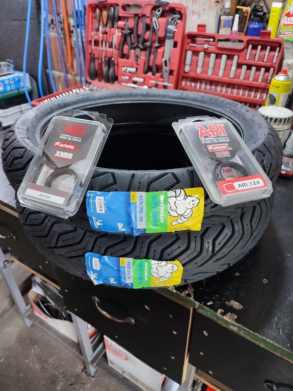

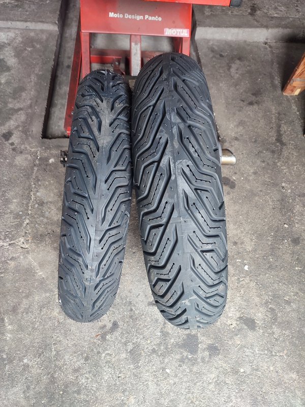

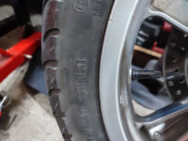

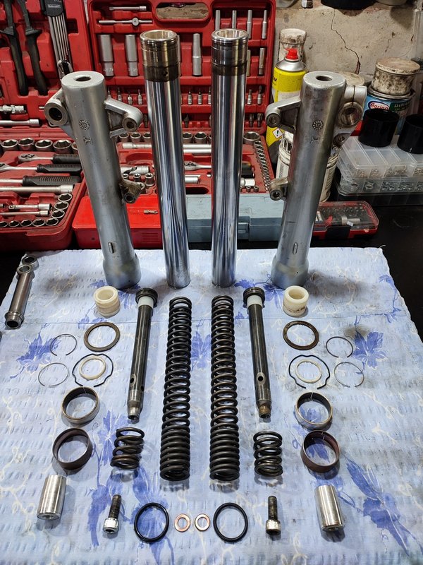

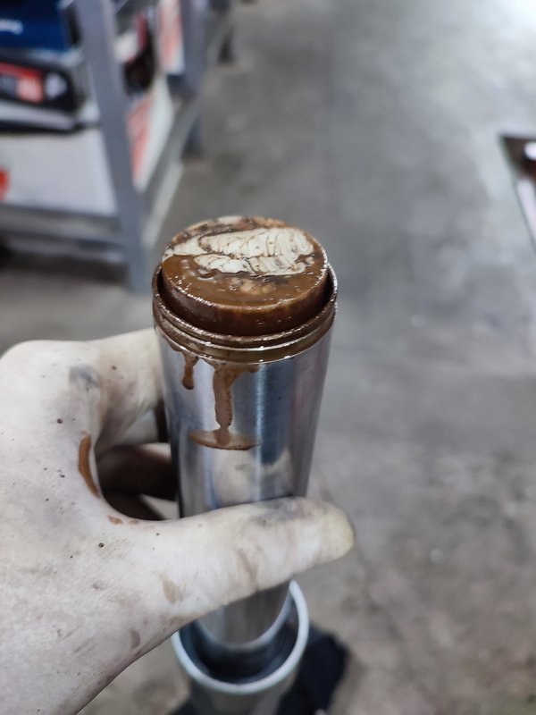

Sad pravimo plan za gume koje su lose valjalo bi zameniti, amortizaciju prednju (pozadi je dobar), lezajeve napred-nazad jer imamo sumnju da je ikad ista radjeno.
I tako... do sledec vidjanja godbaj ;)

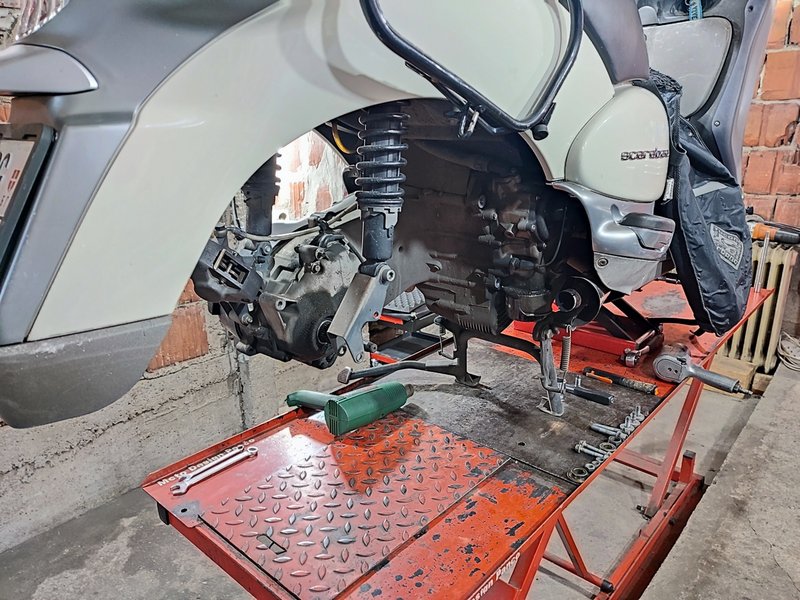

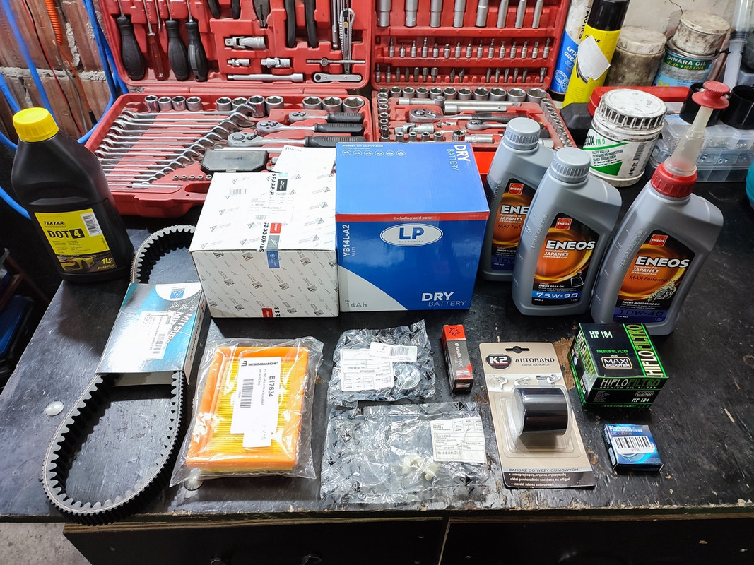

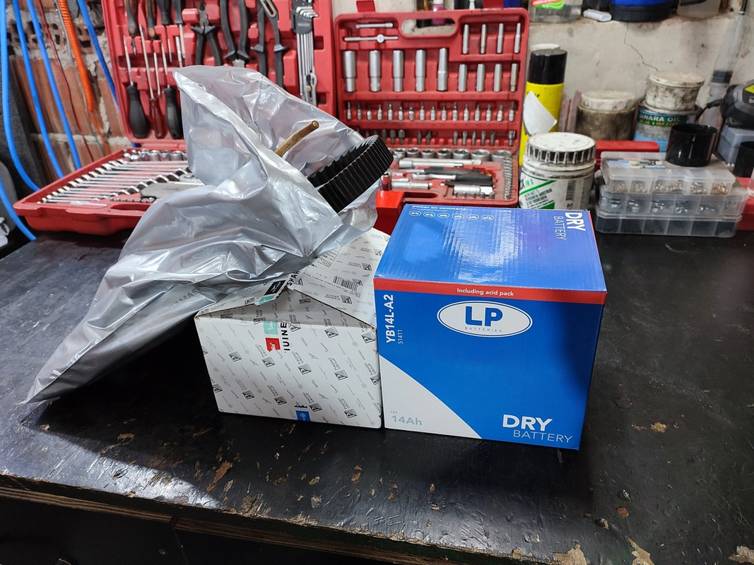

Vreme je za nova zbivanja :)

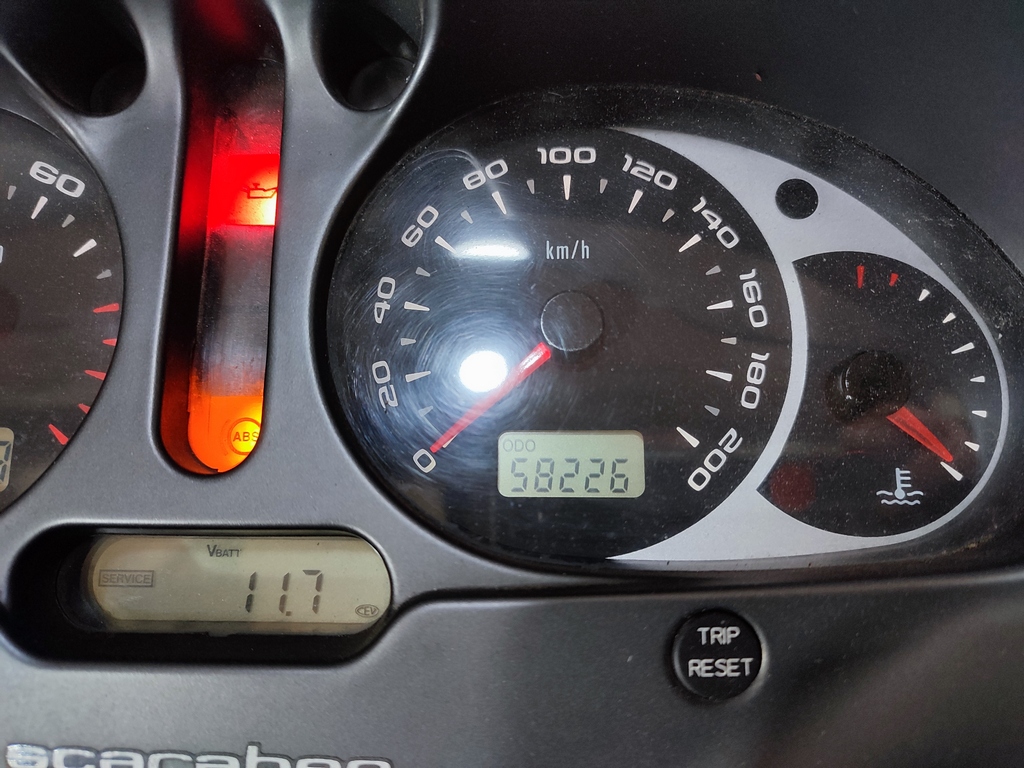

prvo aku da se osvezi jer ovaj model fino struje trosi
onomad imah sumnju
da je ikad
ista radjeno
predpostavka ispade tacna
trebace
nekad
sad

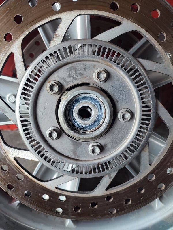

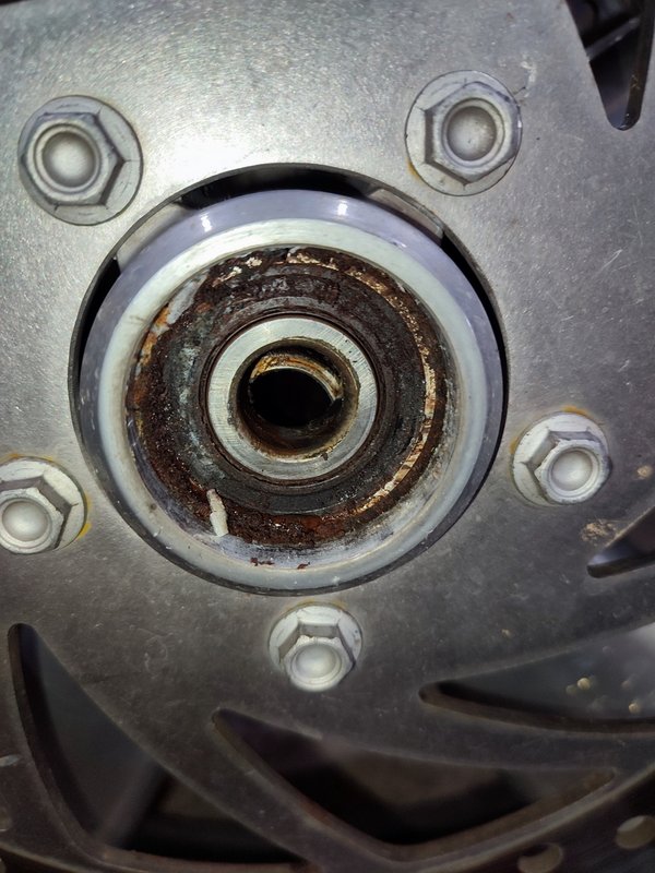

12 leta stare ....

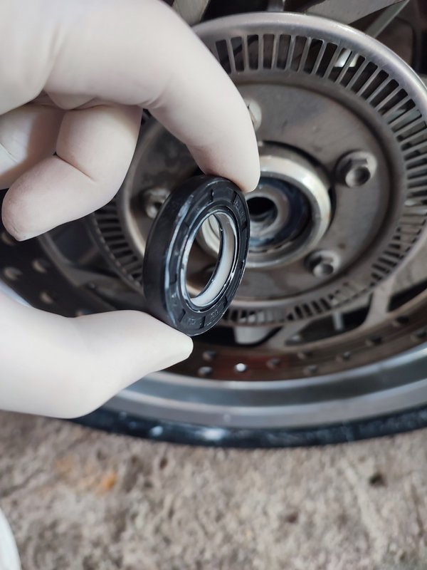

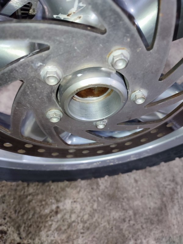

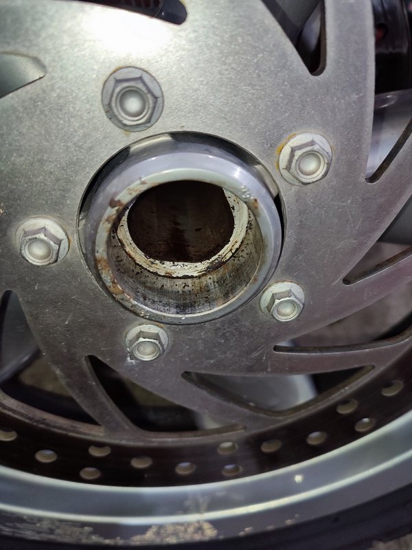

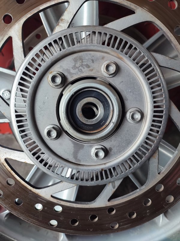

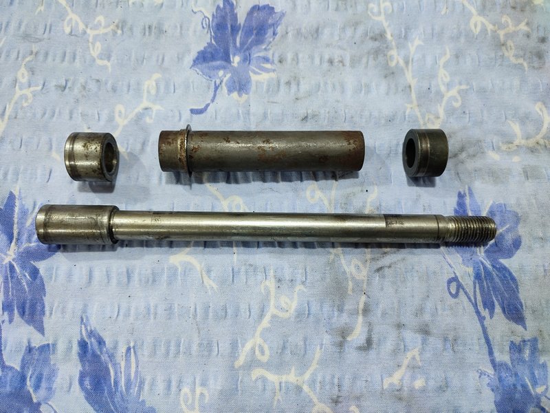

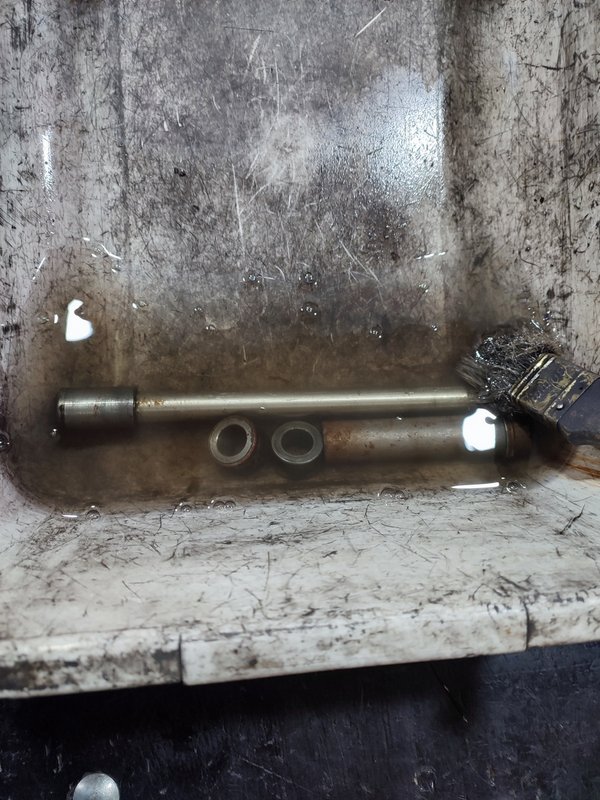

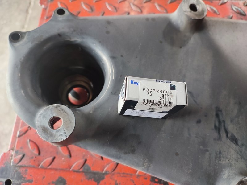

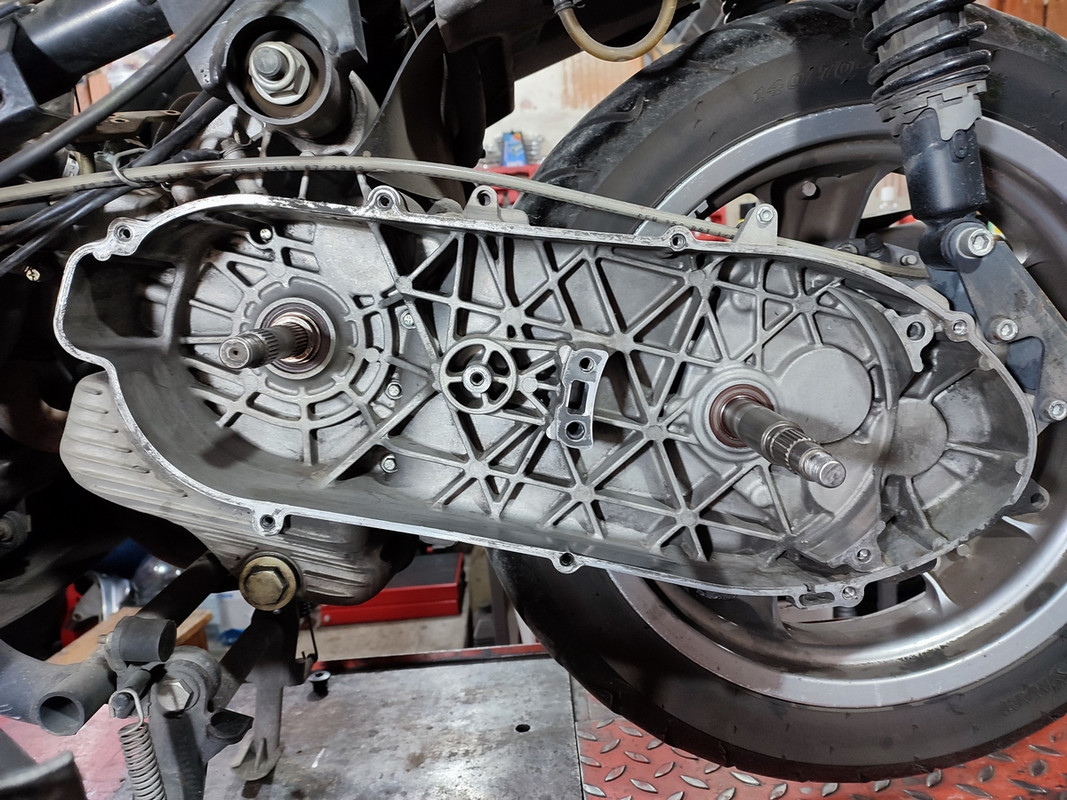

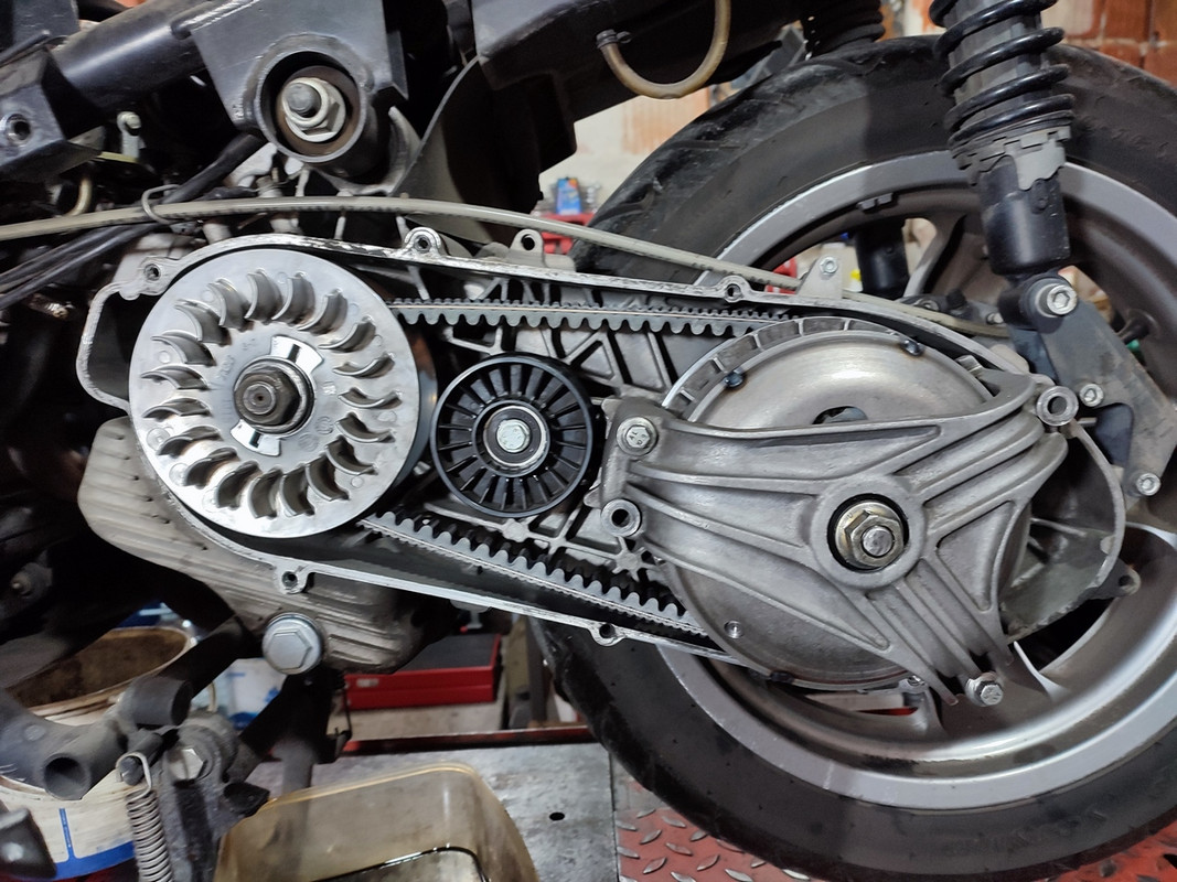

traverzna... otvaran lezaj
poente

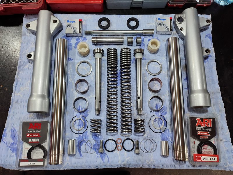

zamenjeni opanci, balans, ventili novi, lezajevi i semerinzi
sad se moze reci da je valjano, spremno za montage

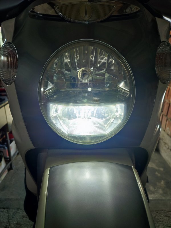

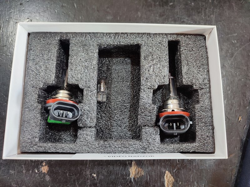

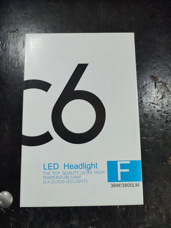

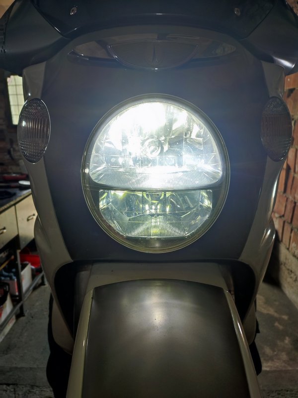

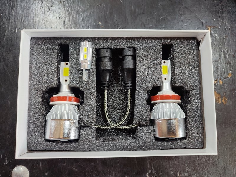

s'ledovima imace bolje punjenje no sa halogenim
staro spakovano
i to je toj
tj nije to to, jedno zatvoris, drgo zatvoris i trece se otvori
pumpa je pisnula ..... otom potom doc ce i ona na red

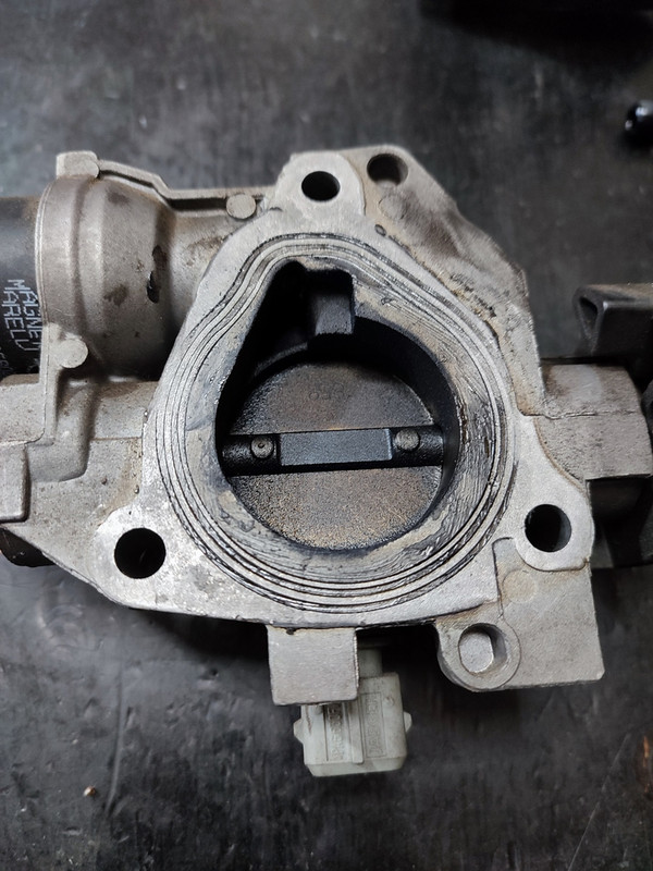

Smes ocistiti, sto ne bi smeo.
Za čišćenje malo benzina, malo cetka, krpica, neki kliner sprej, malo skoč brajd da se zatrlja ako treba.
Jos jednu stvar treba znati koja mi se skoro desila.
Malaguti stari normalno je palio, radio, išao.
Skinuo klapnu koja je zaprljana bila, očistio je do perfekcije i kad sam sve završio, sklopio, upalio bajk.... jebala me je kao magare.
Prvih 2min radio je perfekt, klecnuo je sa ler gasom, upalio efi lampu, oborio obrtaje, gasi motor i nije hteo primiti gas.
Kači dijagnostiku, step motor u nenormalnim koracima, poremećen odnos vazduha sa gorivom.
Forsiranje inicijalizacije step motora rešio je problem.
Nekad jednostavna stvar zna, može tako zagorcati dan.

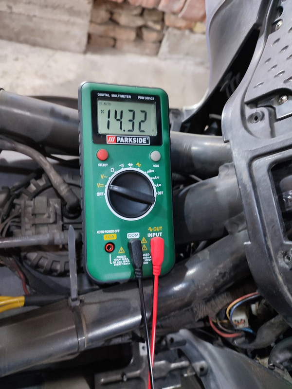

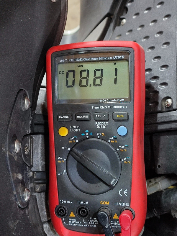

Akumulator i ako je stavljen nov ne znači da je dobar, ima loših baterija na tržištu.
Proveri pad napona, potrosnju struje u fazi mirovanja i punjenje.
Čim pali ecu lampu na momente možda imaš problem sa prepunjavanjem ili l. sondom ili klapnom.

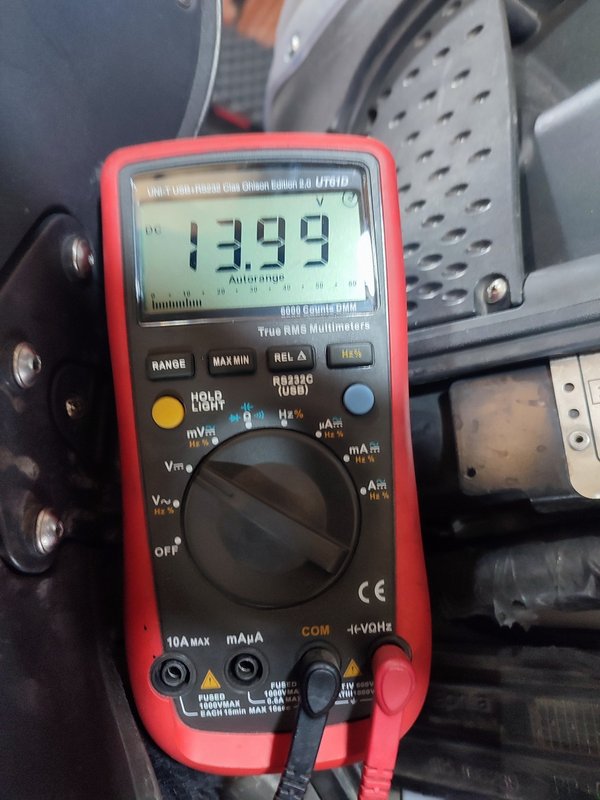

kaze da mi je punjenje lose i da 500ccm mora imati 14 punjenje najmanje, kod mene je 12.9/13, 11.11 u leru
samo me interesuje da li stvarno mora puniti najmanje 14 i kada mora puniti 14, u leru ili pod gasom

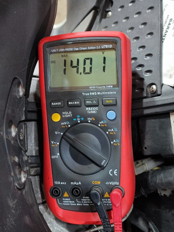

evo update autobut konstantno 13.6 na bordu prikazuje da puni.
do 100 kmh uredno poslije 100 pali check lampicu motor usporava i kad pustim gas i krenem opet lagano davat gas check lampica se gasi i motor opet probije
ja mislim da je 13.6 ambera na autoputu malo, a plus uz to akumulator mi je 12V 10,5Ah uasa, ja mislim da je malo ovo moram tražiti 14.5ah
hvala svima iskreno ovo pisem i trazim pomoc da se ne uvaljujem ko na prosli mitor vec da odma u startu probam sasjeci a nadam se da je akumulator uzrok ovoga

Svakako punjenje ne mozes da meris sa losim i neodgovarajucim akumulatorom. Kupi ili pozajmi drugi koji je sigurno ispravan i odgovarajuce amperaze i probaj onda. To sto je 2022. nema nikakve veze. Lose odrzavan aku, praznjen vise puta do kraja, vozen kratke relacije… i crkne za cas.
  • Sviđa mi se 1
  • Svrati ponekad, 105 postova
pre 30 minuta, muljaz je napisao:
motor je dosta stajao zbog nesposobnosti starijeg covjeka da ga vozi plus star 2 ipol godine i amperaza od 10a je premalo za 500ccm masinu
  • Integrisan, 9779 postova
  • Lokacija: Beograd - M.M.Lug
  • Motocikl: Peugeot Satelis250 ...... Honda NC750XD
Jeste slab, tu ti ide kiselinska 14-ca, uži a vislji aku.
Zameni bateriju, premeri punjenje sa i bez opterećenja.
Postove treba prebaciti u odgovarajuću temu, pišemo u AA temi o Scarabeu.
On ima masu levo od baterije koja se spaja na dzek. Taj džek zna da nagori zbog lošeg kontakta i eto problema sa radom i punjenjem.
Motor se mora ceo ogoliti i proveriti instalaciju, senzor obrtaja, varnicu, ćopu i td jer mi problem deluje da leži u "struji".

izdala je aprilia danas, misleci da je akumulator star odem do majstora stavim novi acu, pogledamo masu ocistimo, sjedam sa suprugom idemo na more, ulazak na autoput check lampica trzanje, 100 km/h i neda više, oborim brzinu na 60, lampica se gasi dajem opet gas gazim preko 100 dolazim na 100 opet lampica opet usporava i tako nekih 40km patnje autoputa vratim se nazad i odvezem drugom majstoru koji ce akinuti sve i pogledati, regler odlično puni, a s obzirom da se danas ugasio i nestalo struje na instrument tabli kada sam nizbrdo naletio na rupu mislim da će trebati prečešljati i te kablove i mase, čovjek je stariji majstor i susretao se s ovim 469 agregatima dao sam mu priliku, moj prvobitni majstor dize ruke od skutera tako da se nadam da ce ovaj drugi uspheti rijesiti i da se napokon zaputim na godisnji 🥹🥹🥹🥹
ukoliko ima voljnih dusa predlozite sta da mu kazem da preceslja jer ove 500agregate kod nas u Bosni nema puno ljudi koji zna oko njih
rekao je da xe cak skinuti klapnu ocistiti al kaze i on da to nije glavni peoblem moze biti blazi dodatni, kaze da mora pregledati kablove jer mi se isto tako ugasio kada sam ga oborio s centralnih nogara dok je bio upaljen i odma insteument tabla se ugasila, opet dajem kontakt i pali opet
ovi 500 agregati evo moj drugi po redu su stvarno nezahvalni...
isto tako veliki strah imam od fabrickog alarma za koji mi je prijasnji majstor rekao da moze zezati i da ga niko nece moci skinuti jer je jako zeznuto uraditi disable alarma jer je uvezan sa procesorom, ja bih najvolio da ga mogu skroz ukloniti taj fabricki alarm..
+ update
neki dan na dijagnostici kad sam bio reče otac od majstora pa jel ovo motor od onog starog čike, reko jeste ja sam kupio od njega, govori on očuvan je dobro ali nam je par puta dolazio čovjek mi smo ga savjetovali da proda jer on nije za motora, on ti je s ovog motora padao par puta, doduše i ja sam vidjeo unutra da je na plastikama kit neko nanosio i da je farban čošak...
sad sam ovom majstoru poslao fotografiju sto sam nasao slucajno senzor prevrtanja, koji me je potencijalno mogao zezati i praviti cirkuse po struji tj ometati motor paliti check
skuter se upravo rasklapa čovjek počinje da pretresa, rekao sam mu da provjeri naprijed kada skine plastiku kod alarma da li negdje stoji ovaj senzor pada

Obzirom da te zeza kad štrucne, problem je u struji, kao što je Satelis napisao, samo treba naći gde je problem metodom eliminacije.
