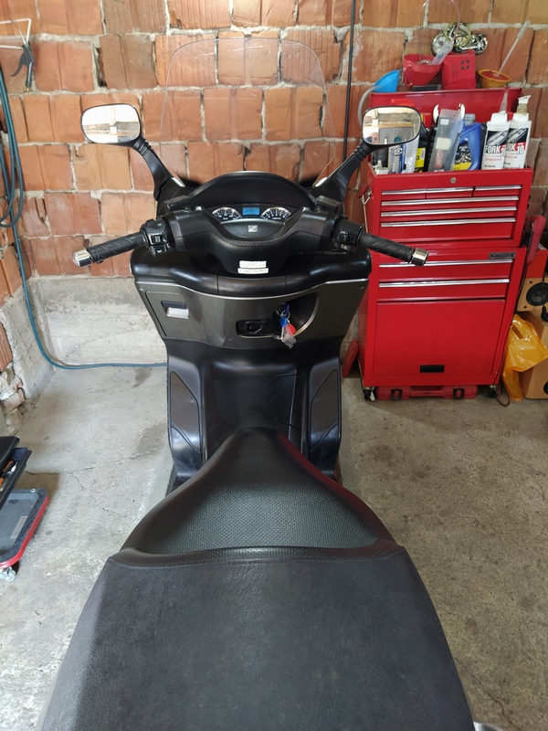

S-Wing 125ccm je sjajno motorce ko se odluci da ga kupi.
jest da je 125ccm ali po gabaritima izgleda vece
ni malo da je malecak moped

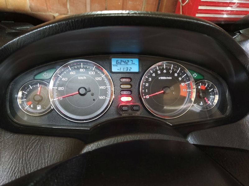

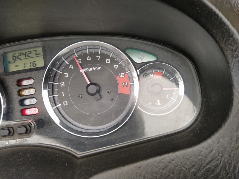

pregledna tabla skoro 62.5K predjenih
poprilicno velik "gepek"
Sad malo tehnikalija..... specifikacija moze se videti Ovde
Licni dojam koliko sam se druzio sa ovim modelom je sledeci:
- dobra zastita vetra zbog gabarita plastika i vizira
- inst. tabla velika, pregledna, svaka informacija ajsno vidljiva
- sediste vozaca i suvozaca prostrano, udobno se sedi
- prostor ispod sedista poprlisno velik, dosta stvari moze stati

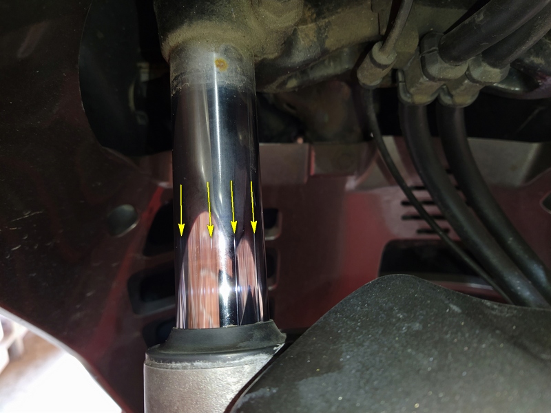

- amortizacija napred-nazad mekana, dobro upija neravnine
- kocnice Nissin dobro odradjuju posao zaustavljanja

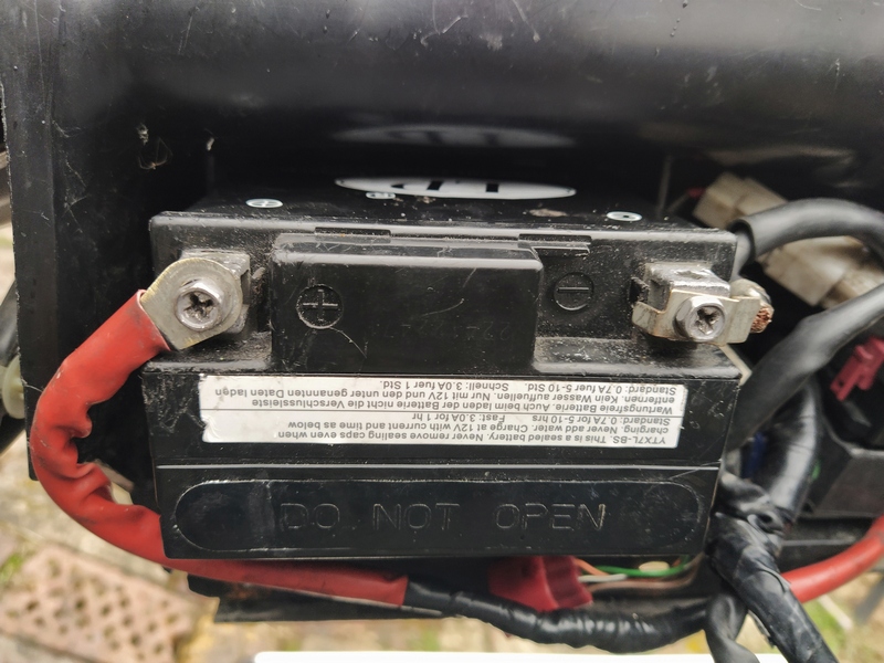

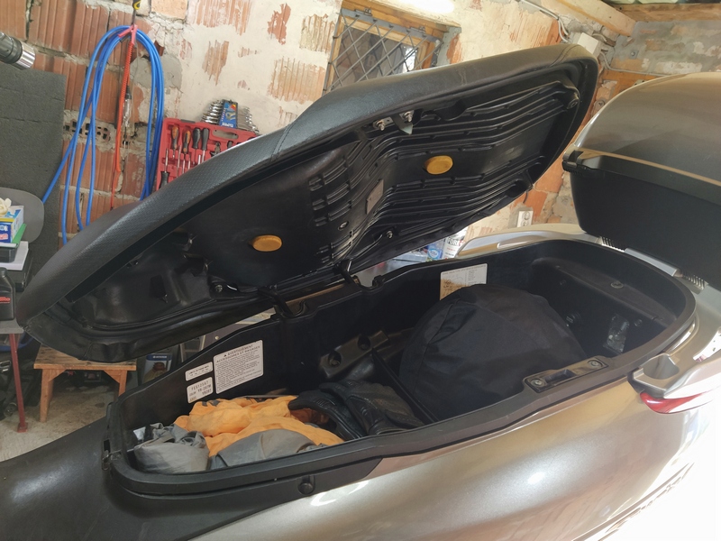

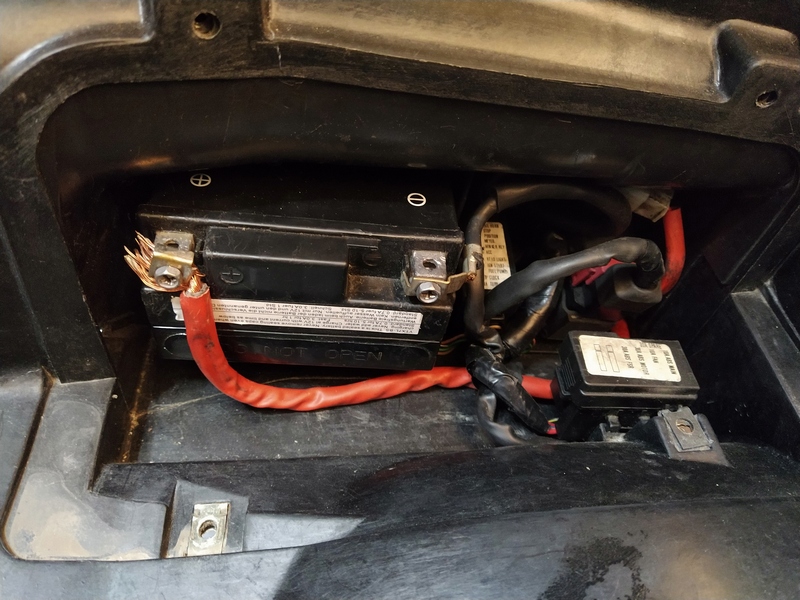

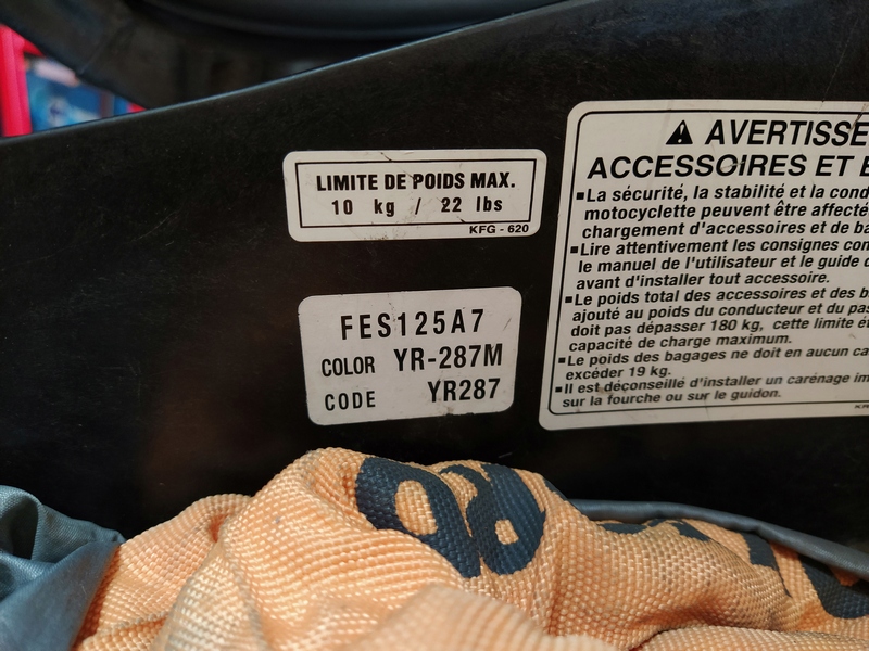

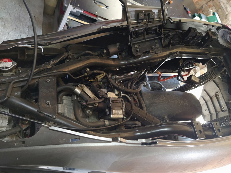

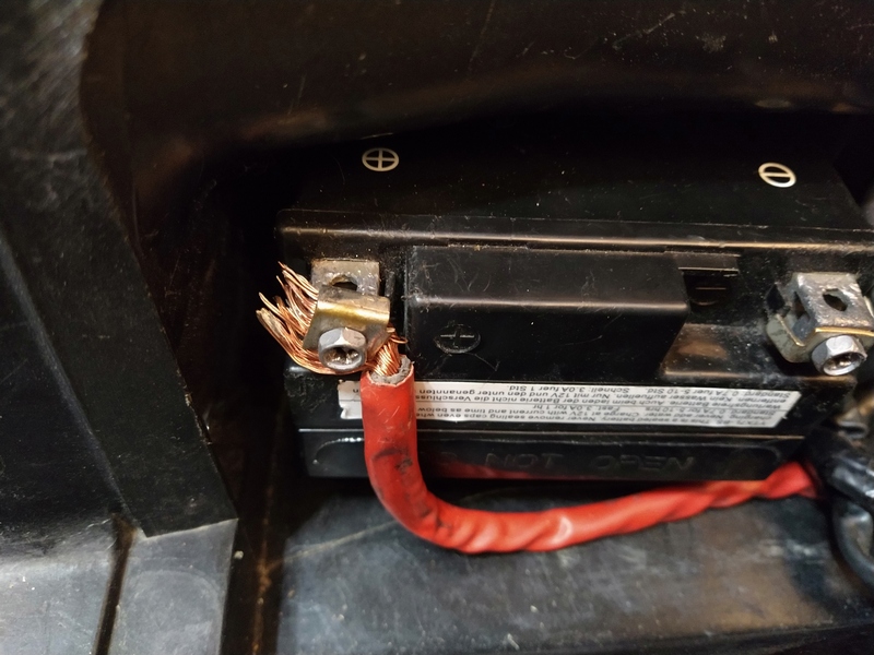

nalepnica ispod sedista oznacava ccm, godiste, kod boje za farbanje

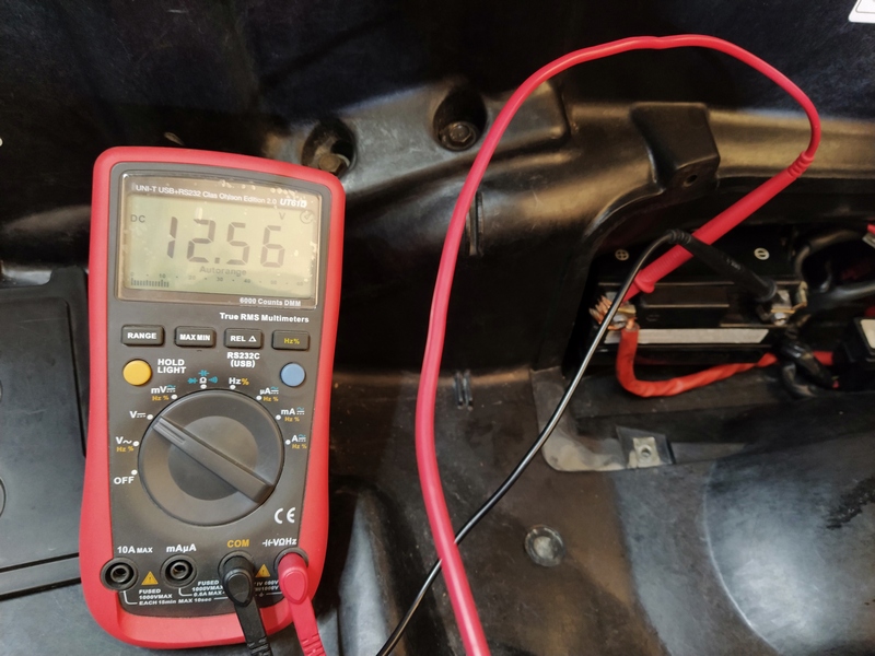

desno od toga, iza poklopca kog drze 4 krstak srafa nalazi se baterija
jbg neko se snalazio kako je znao i umeo

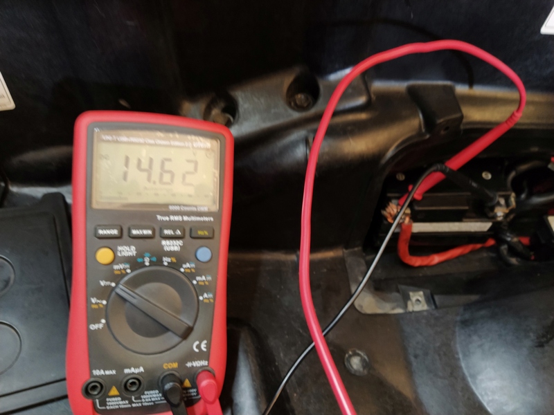

dobar napon
jos bolje punjenje

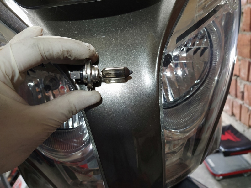

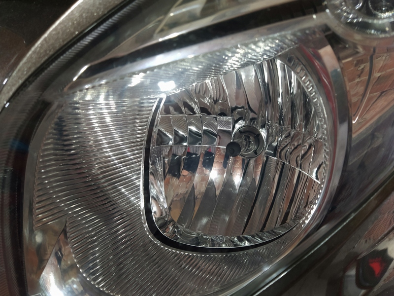

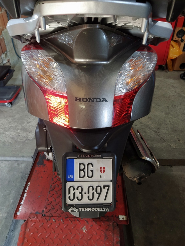

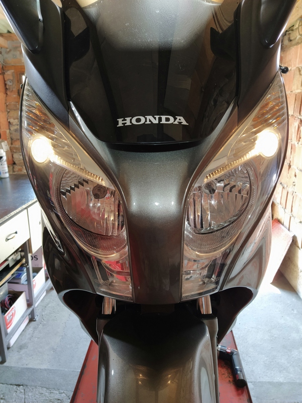

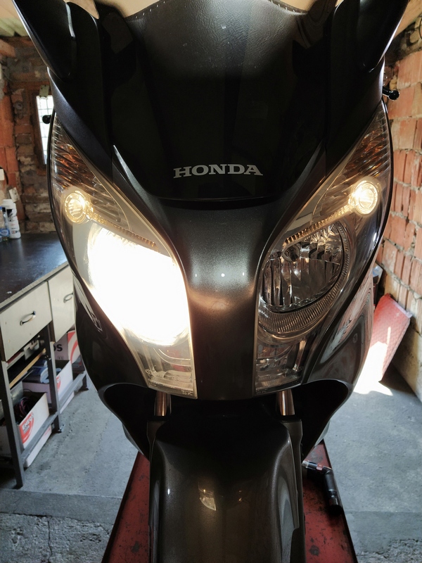

napred ne vidi na levo oko, nema oborenog svetla
dugo radi

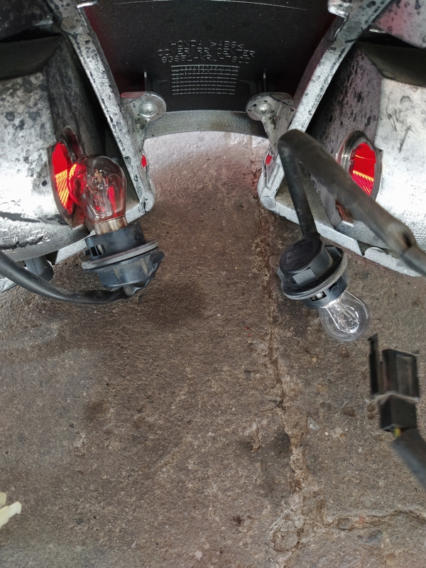

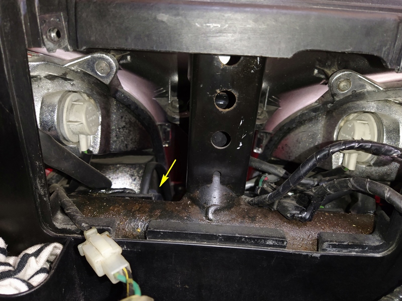

pozadi ne radi desno poziciono al radi stop svetlo
na levoj strani radi levo poziciono al ne radi stop svetlo

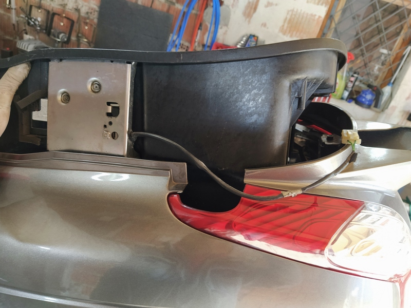

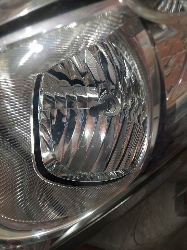

u oba fara nosi H7 standardne jacine sijalicu
potamnela, crkla, gimnastika je izvaditi je jer jako malo porstora ima iza fara
poklopac, dzek, zicani osigurac sa dve strane je drzi
pipak sijalice ide na gore, sad vidi na oba ok
i ako ima plasticno vece prozorce iz gepeka

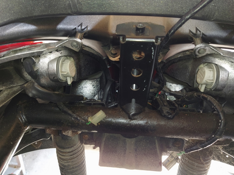

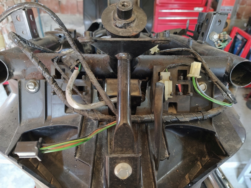

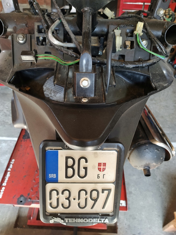

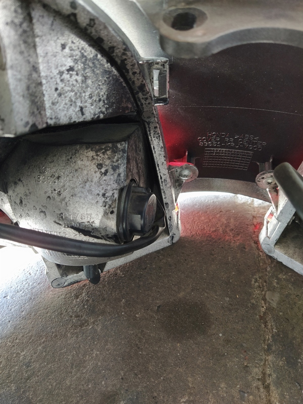

do sijalica pozicionog i stop svetla nema trika stici lako

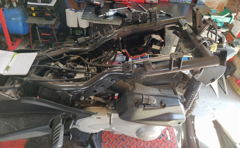

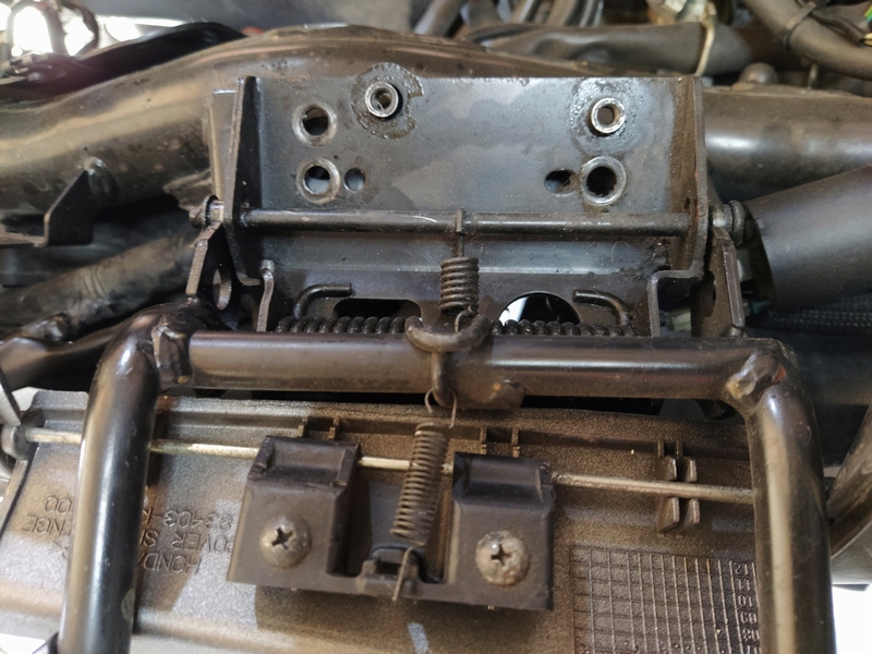

svi srafovi u krug, sediste,kofer, nosac, kutija ispod sedista.... sve dole
i dalje se ne moze prici, beli su od migavca, crni su dublje i nize zavuceni
nosac sedista dole
pa cela zadnja bocna plastika
iiii evo su
2x 21/5W standarne sijalice
odozgo ne mozes doci jer nema mesta, odozdo upadne u dzepove i moz se slikas

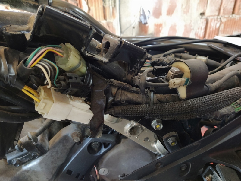

lepo resenje, svaki dzek ima svoj nosac

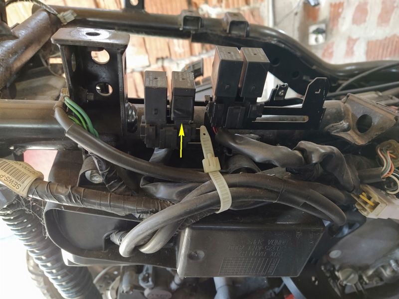

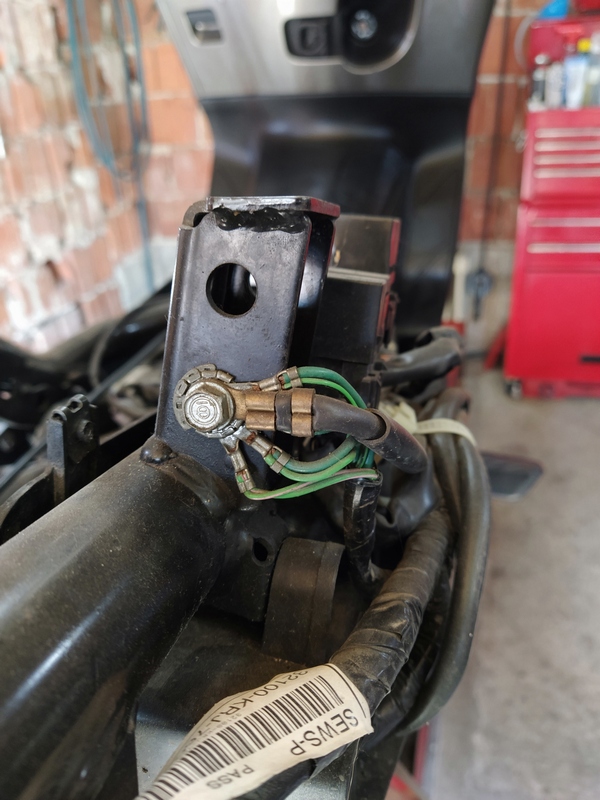

desno su mase

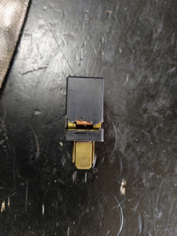

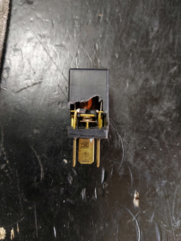

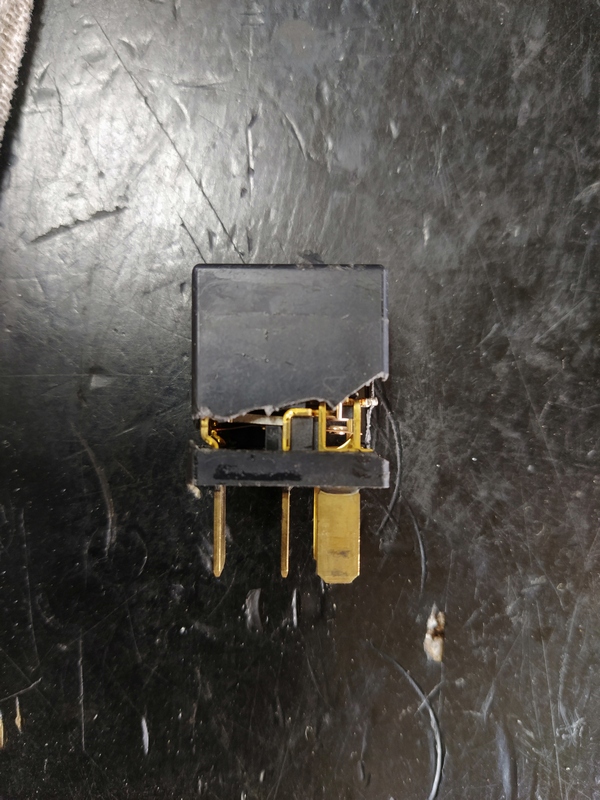

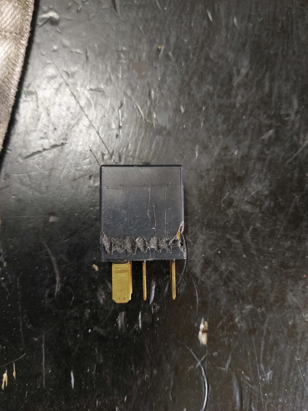

releji, jedan je obmotan izolirkom
"grickan" lemilicom iz nekog razloga, dobar je, ispravan
dzek namotaja, bobina miljenko

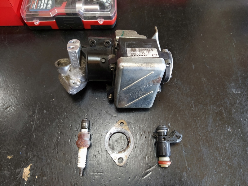

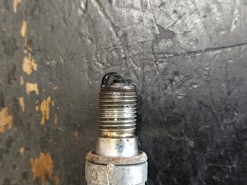

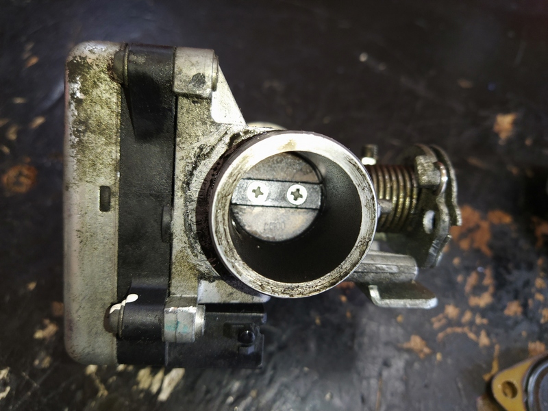

kao i nakucana svecica

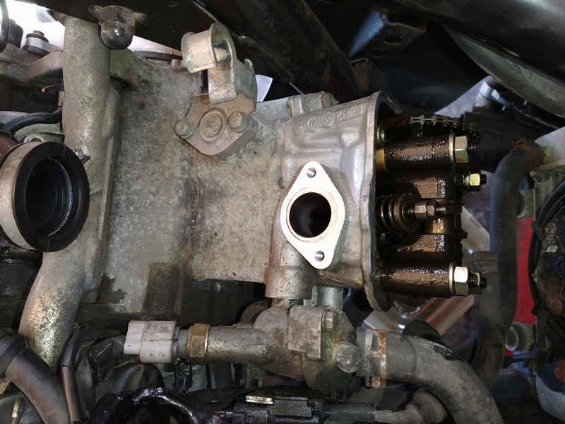

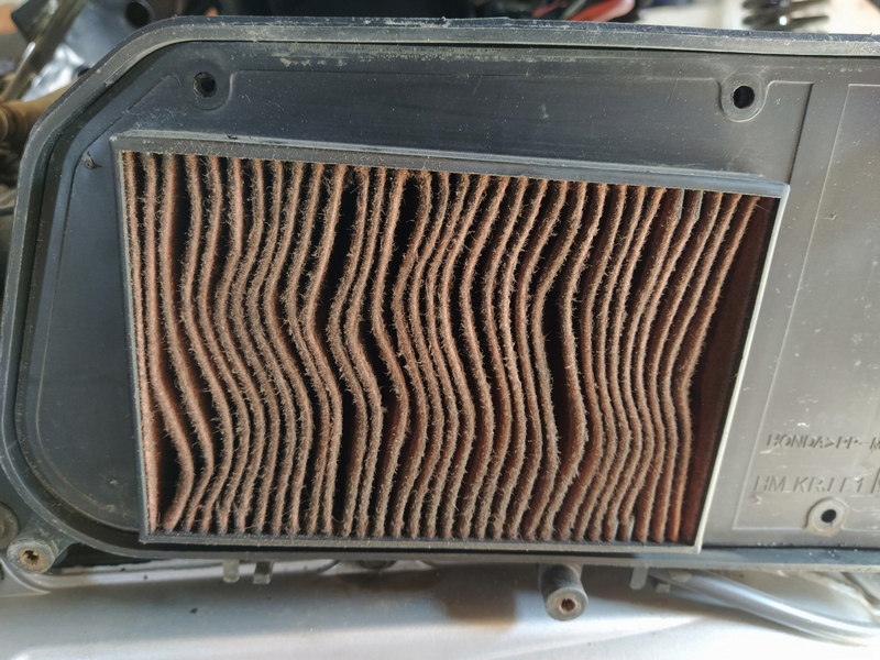

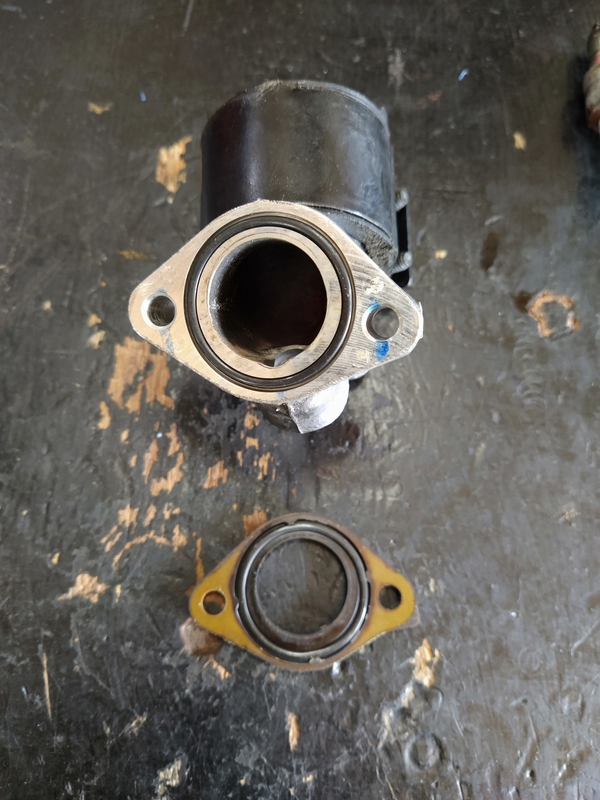

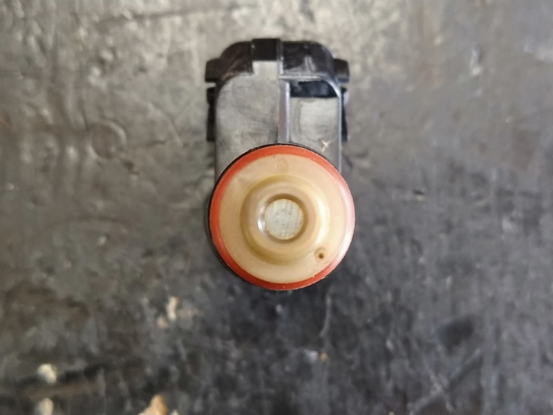

usis treba srediti, ocistiti
dizna cista

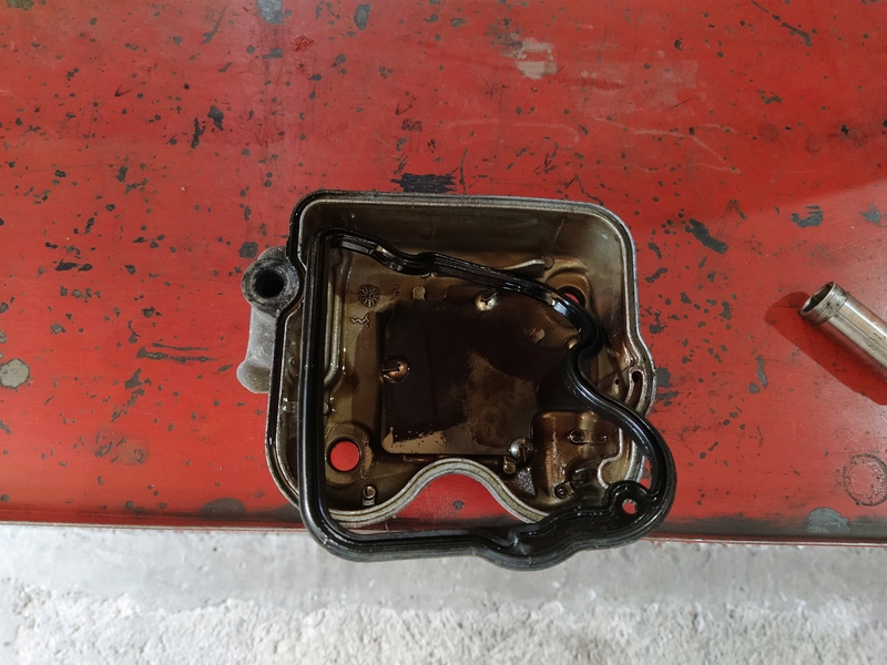

o-ring gumice dobre na prstenu i grani
pospremiti, dihtung dekle dobar
In -  0.14
Ex - 0.25

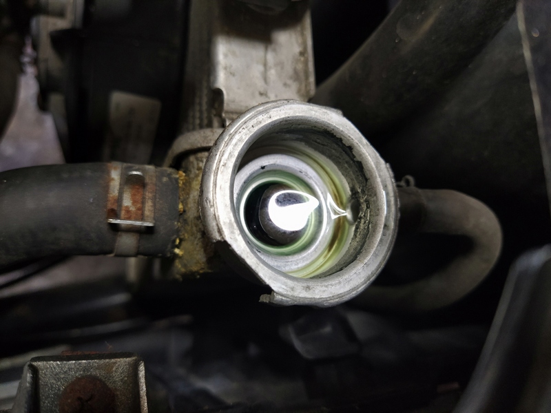

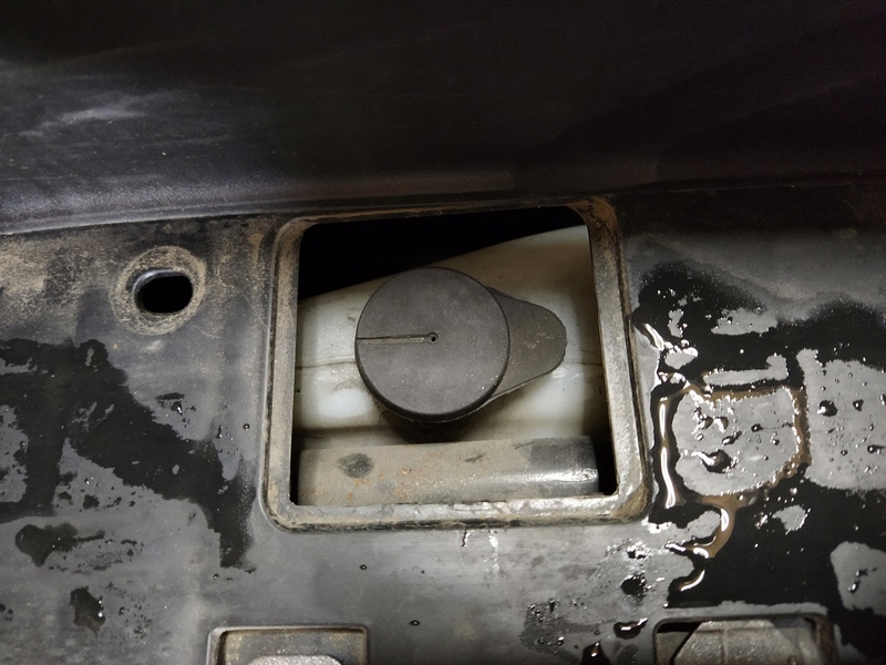

antifriz izbaciti
prelivni sud je na levoj strani podnize

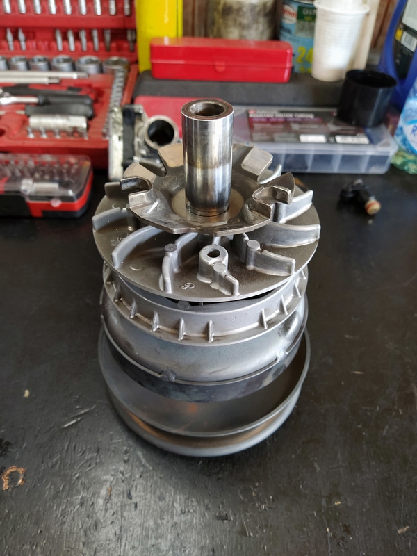

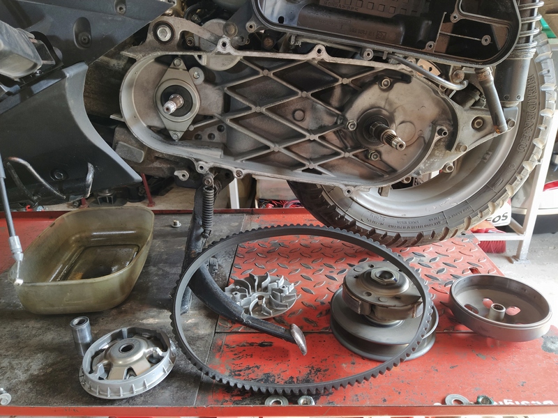

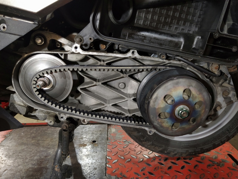

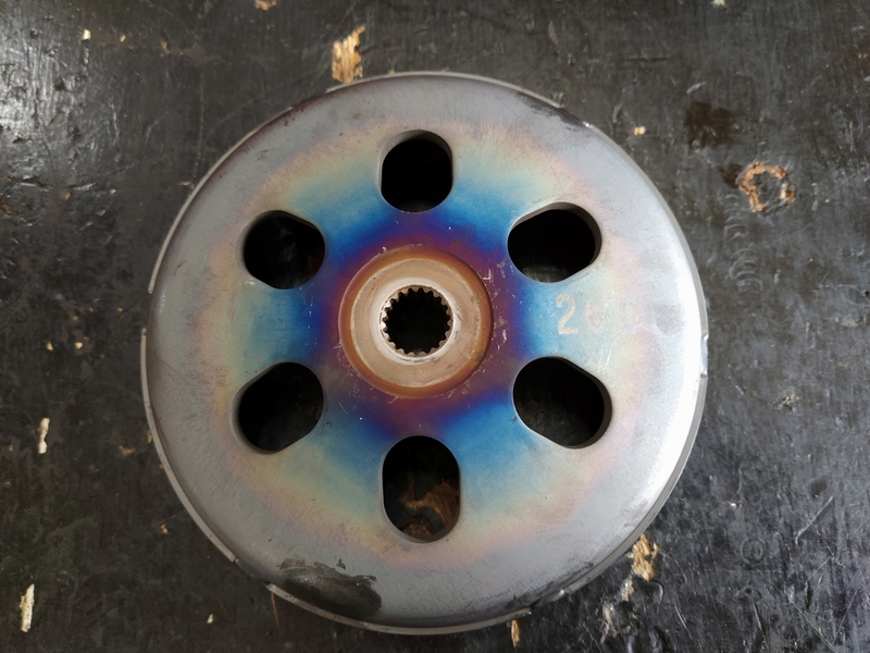

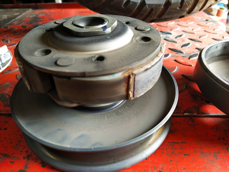

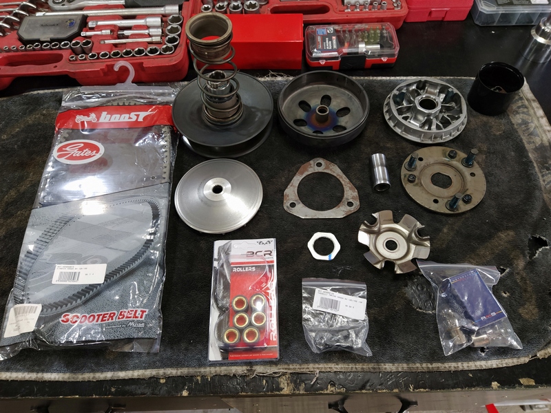

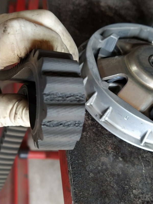

CVT srediti
jako cudno da od srca krece promena boje
po pravilu s'boka ide
zanimljivo
ce bidne resena jelka
bez brige, ima potorsnog materijala, lamele su na lepljenju

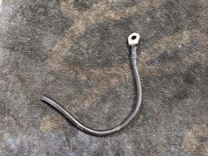

naci zicku odgovarajucu

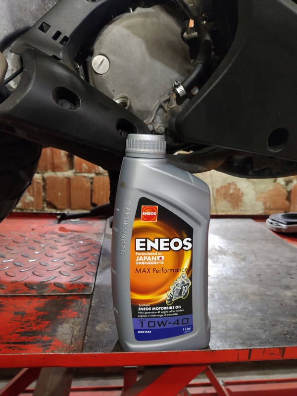

moze novo ulje motor (900ml), i reduktor (190ml al menjacko)

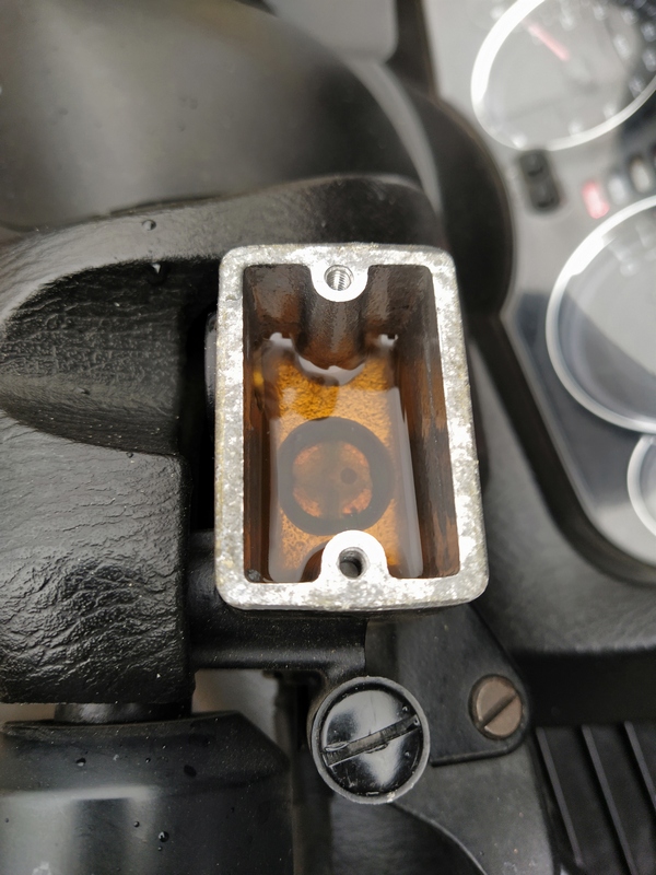

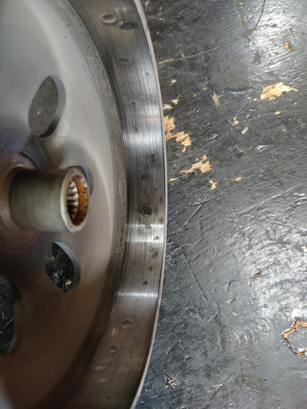

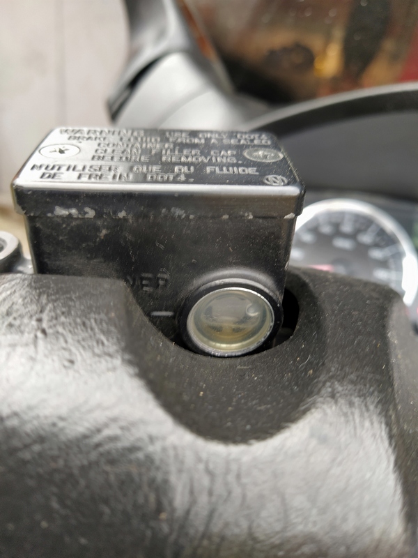

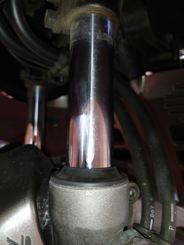

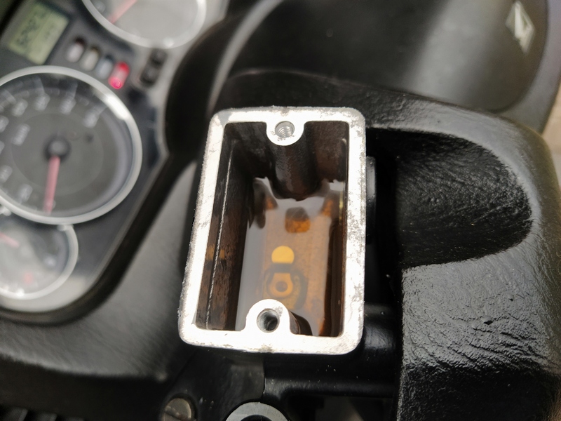

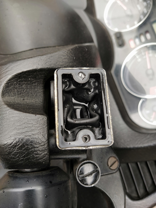

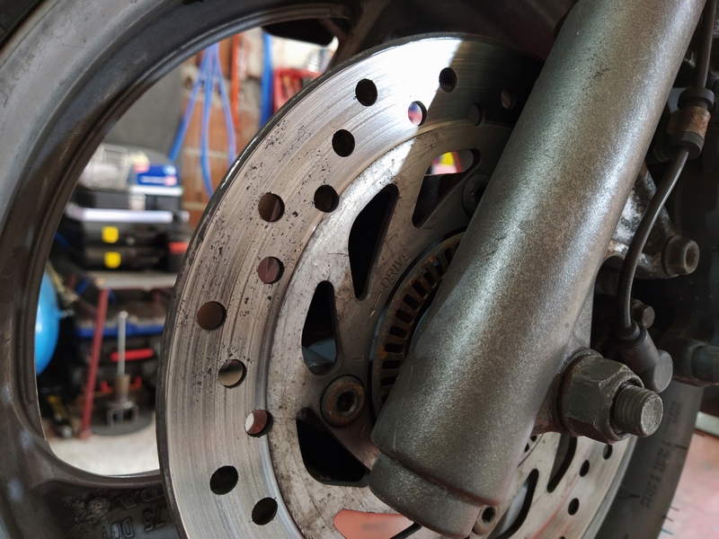

kocnice na minimumu, gotove su kao i tecnost

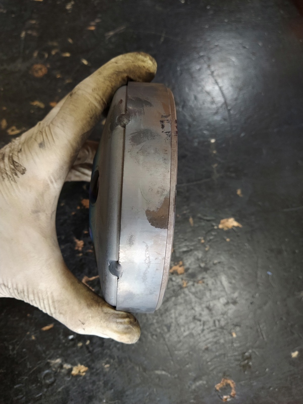

Oba diska su dobrano ukpana i moraju se zameniti. Prednji moze se naci u slobodnoj prodaji ali ne i zadnji... njega traziti preko ili naruciti u Delti + zadnja klesta u klizacu imaju luft pa hoce da tandrze u voznji (naruciti, zameniti).
Kad se potorose koc. plocice usledice zamena oba diska, plocice, tecnost napred-nazad i klizac zadnjih klesta + kontorla zamena po potrebi gumica klipova.
semerinzi i prasinari takodjer se ne mogu naci u slob. prodaji
Tako da se to ostavlja u drugoj turi kad dodje vreme, do tad prikupiti potrebno.

SW ima klasican CVT prenos, lepo radi kad je sve kako treba, kais prelazi minimum 25K.
Gradska voznja mu ne prija, posebno u dvoje i kreni-stani jer se lako moze spaliti kavacilo ako se ne vodi racuna.
